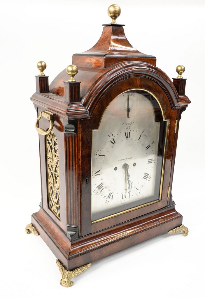

Вот еще ( уже Gravell )
Ну и совсем небогато, уже без накладок и колец

С уважением, Олег.

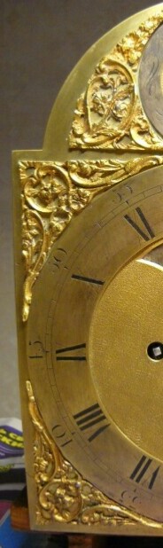

Сообщение от clock1 Посмотреть сообщение
Ведь накладные кольца серебрят именно для того , чтобы они выделялись.
Вот и мне кажется , что накладные перемычки с золочением выглядят более эффектно .
