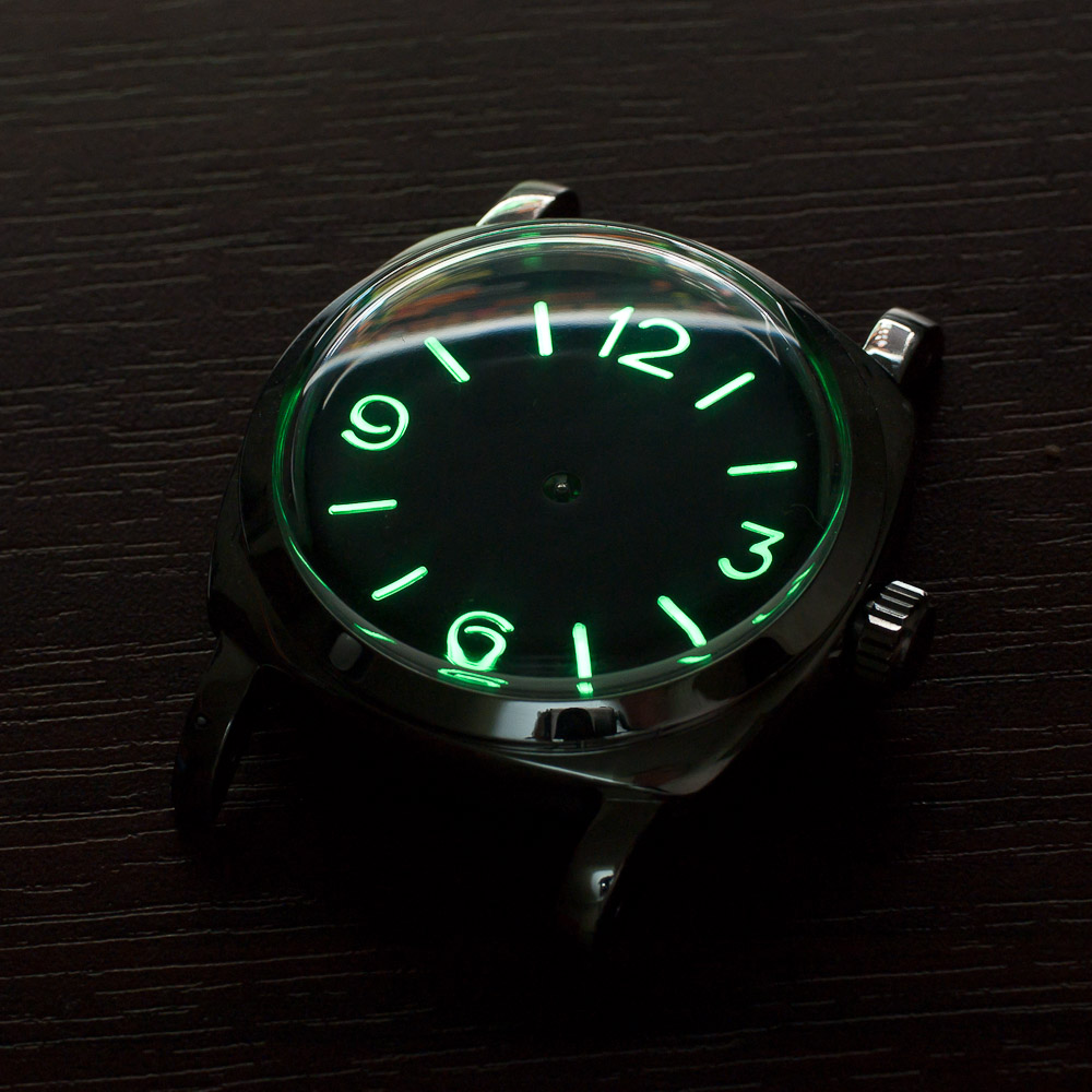

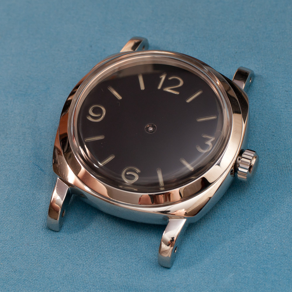

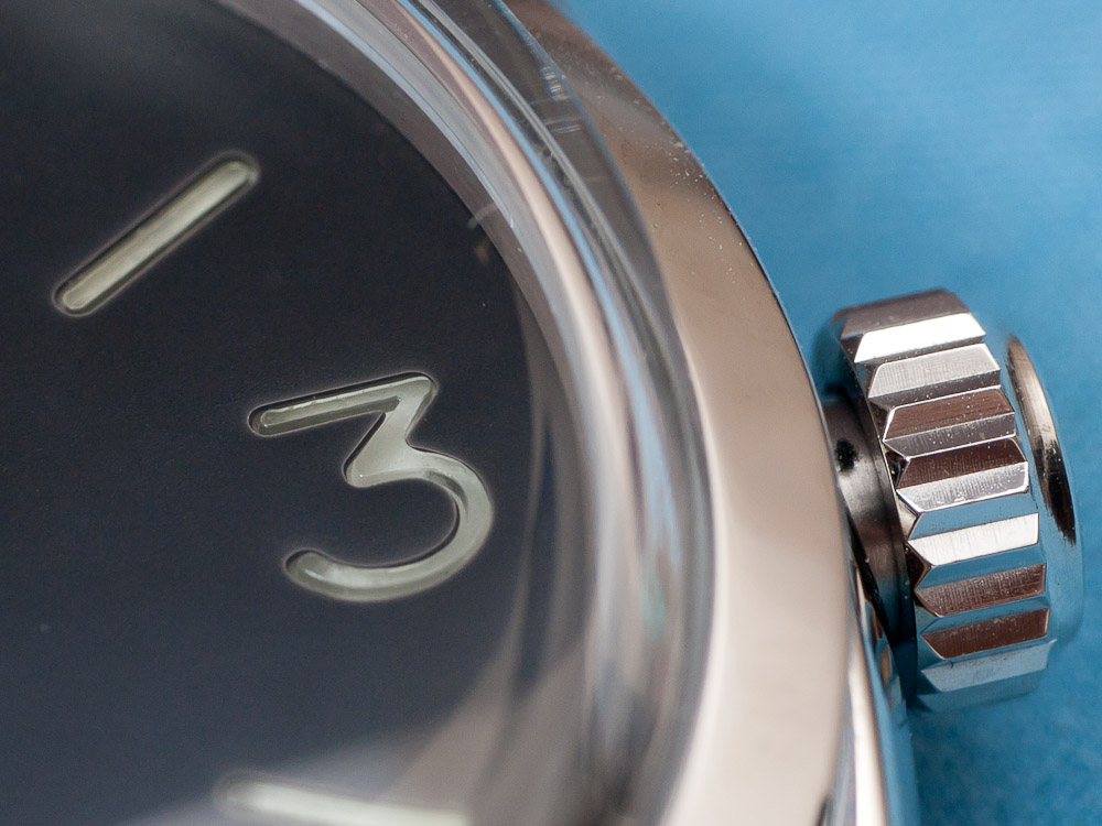

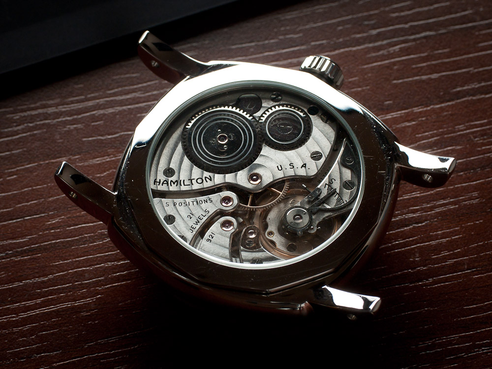

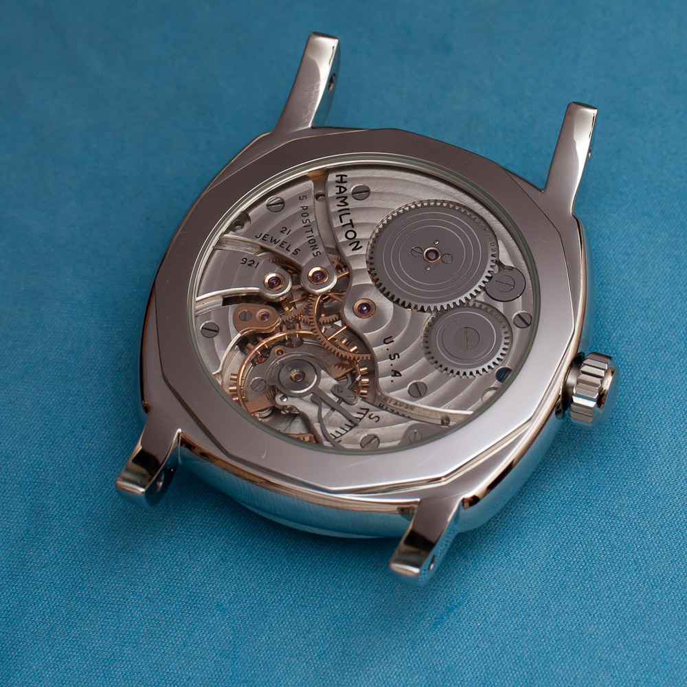

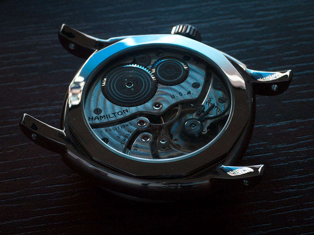

Я все переделал
Раз уж цифер все равно тонким не получился, разобрал его, перекрасил, и склеил заново с пластиковой вставкой посередине
Пластик сточил немного, чтобы добиться соосности отверстий под заводной вал в корпусе и механизме
Ножки для крепления цифера вклеил в пластик эпоксидным клеем
Кольцо для механизма пришлось еще допилить. Итого, уменьшал кольцу диаметр, уменьшал высоту на 1 мм обтачивая его с двух сторон на наждачке. Кольцо нормальное, можно покупать. Все же лишнее сточить проще, чем когда чего-то не хватает
Осталось дождаться стрелок, ремешка и бакли

Сообщение от babangida Посмотреть сообщение
Я все переделал
Смотрю на фото и свечение часовых индексов с пластиковой вставкой мне больше нравится. Даже кажется что свечение вроде как ярче. С вставкой лучше, да и кольцо под цифер для соосности отверстий заводного вала не пришлось делать. Теперь будем ждать фото завершенных часов

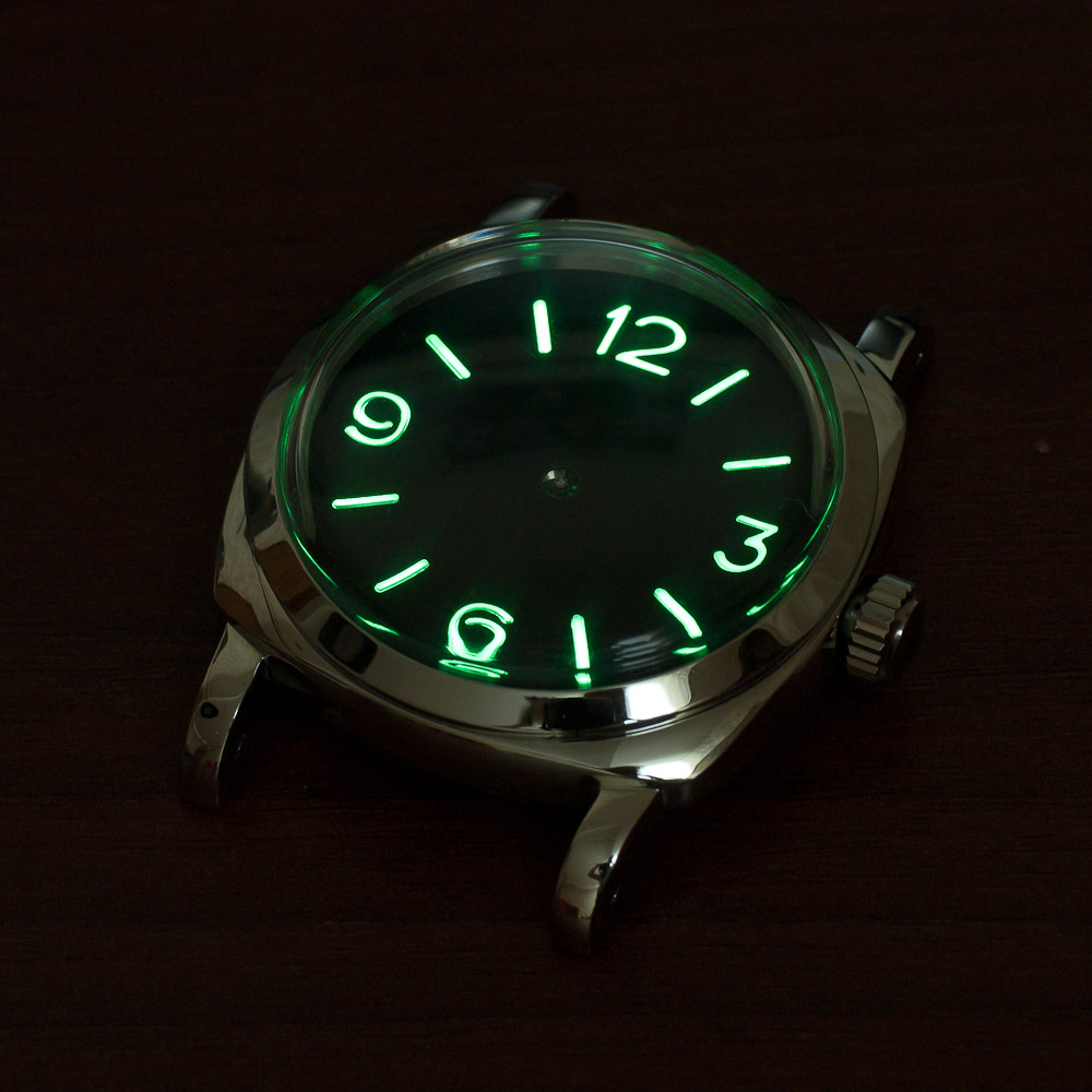

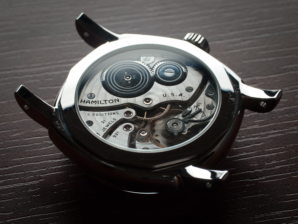

просто несколько фото
