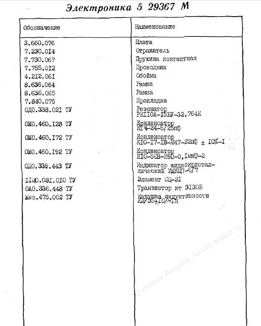

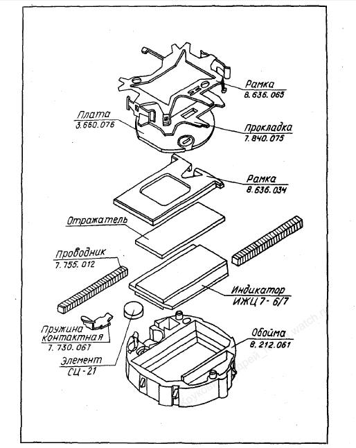

Судя по каталогу запчастей от 1989 г., т.е. ещё времён СССР, модуль 29367М выглядит так:

Кстати ЖКИ тот же, что и в 29367 - ИЖЦ7-6/7. Так что, если это и аналог 593-го модуля от Casio, то урезанный.
Живьём такого чуда видеть не приходилось. Значит, есть ещё одно белое пятно.
Что-то не сходится - у 55/ЧН55 нету до и после полудня
В 29367 тоже нет. Но по ссылке выше почему-то есть. Так что не факт, что и по 29367М по ссылке информация верная.
