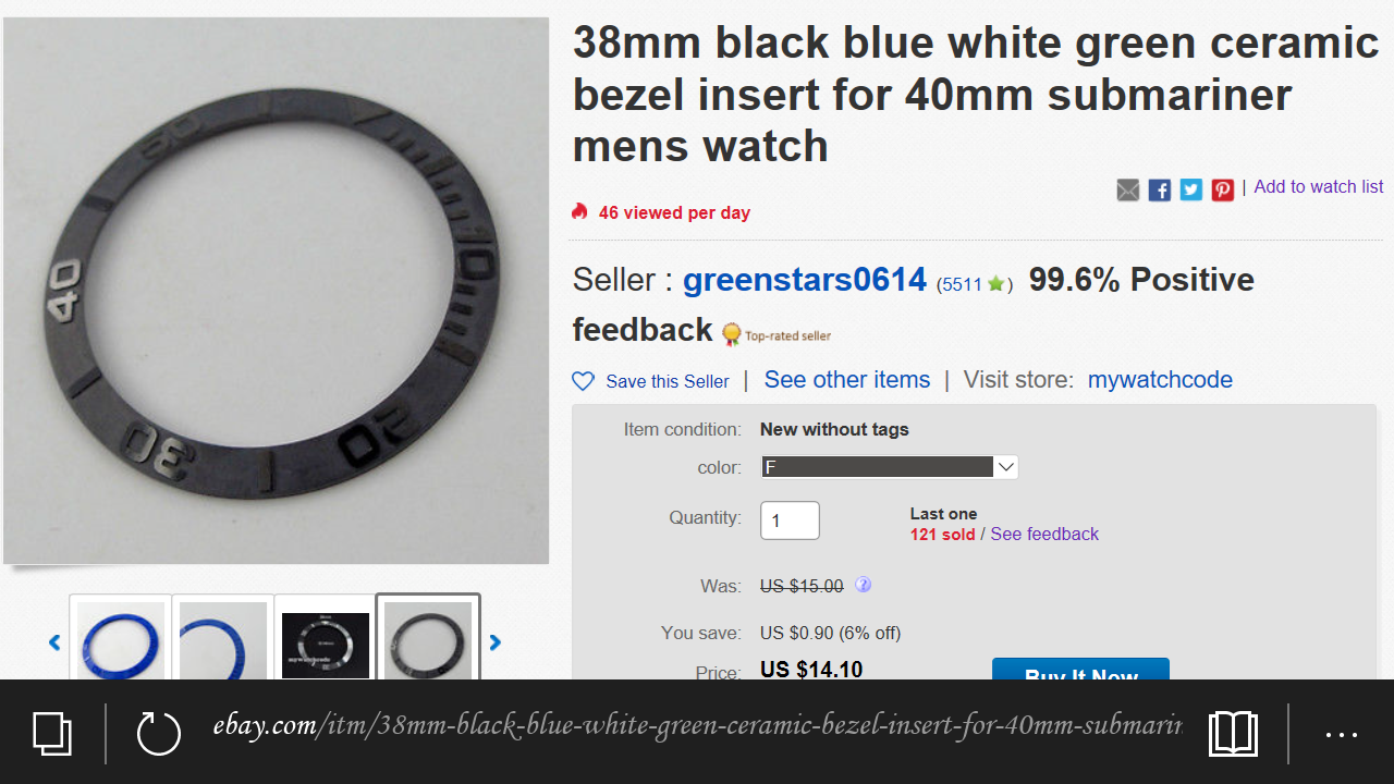

Парни,такое дело-заказал 007 на каучуке,стекло для кастома сапфировое https://crystaltimes.net/shop/all/mo...vers/ct037/,а безель пока не знаю какой по размеру брать,хочу керамический поставить такой- http://www.ebay.com/itm/38mm-black-b...I0OnLZN8G4sFNA ,сядет такая вставка на родном безеле поверх выпуклого сапфира?

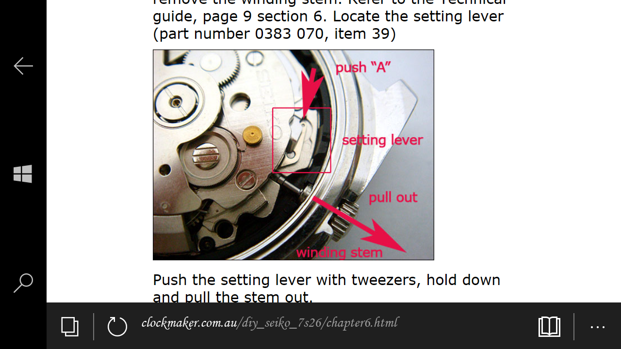

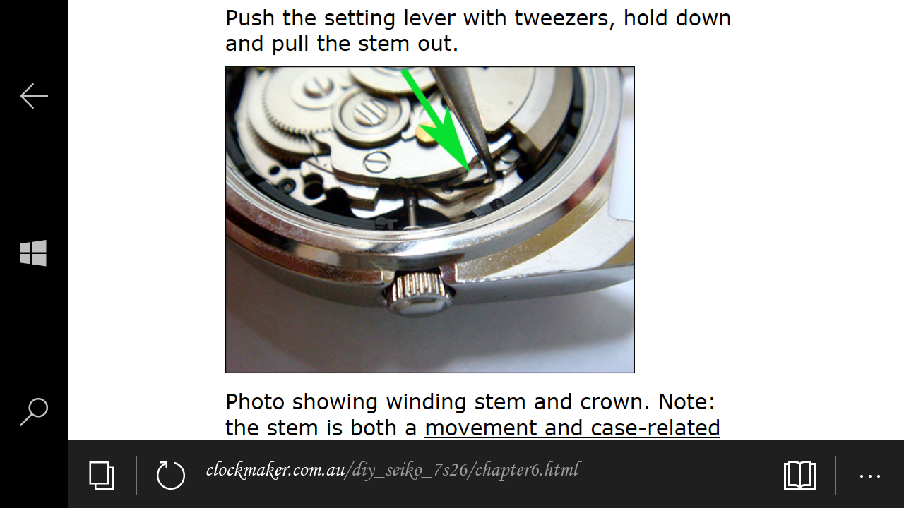

Часы пришли,подскажите как извлечь заводную головку,по картинке не понятно...

Нажать на рычаг отверткой, где нарисовано, и тащить за головку. Только зачем это Вам, если это непонятно, что Вы с ними делать дальше-то будете?

Сапфир буду ставить,а в какое положение головку выдвинуть?

Не помню, там просто, нажимаешь и дергаешь аккуратно, в каком-то она легко вынется сама
Там вообще как-бы пресс нужен для сапфира обычно

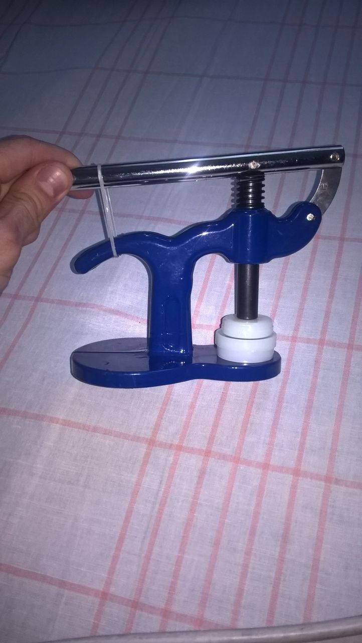

Если до упора выдвинуть-то не получается и рычаг потом на себя придавливать?
Пресс приобрёл...

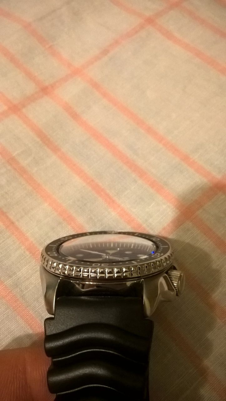

Вопрос снят,заводную головку снял,сапфир установил!Намного приятнее выглядят чем в стоке!

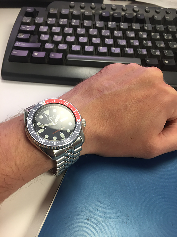

42 мм. как-то так будут смотреться. лично для меня крупноваты немного, но не критично, это же дайверы.
Но свои в итоге собираюсь продавать. Культовости и самобытности у часов хоть отбавляй, а все-таки хочется не гремящий браслет, стоп секунду, сапфир, в идеале керамику на безель.
