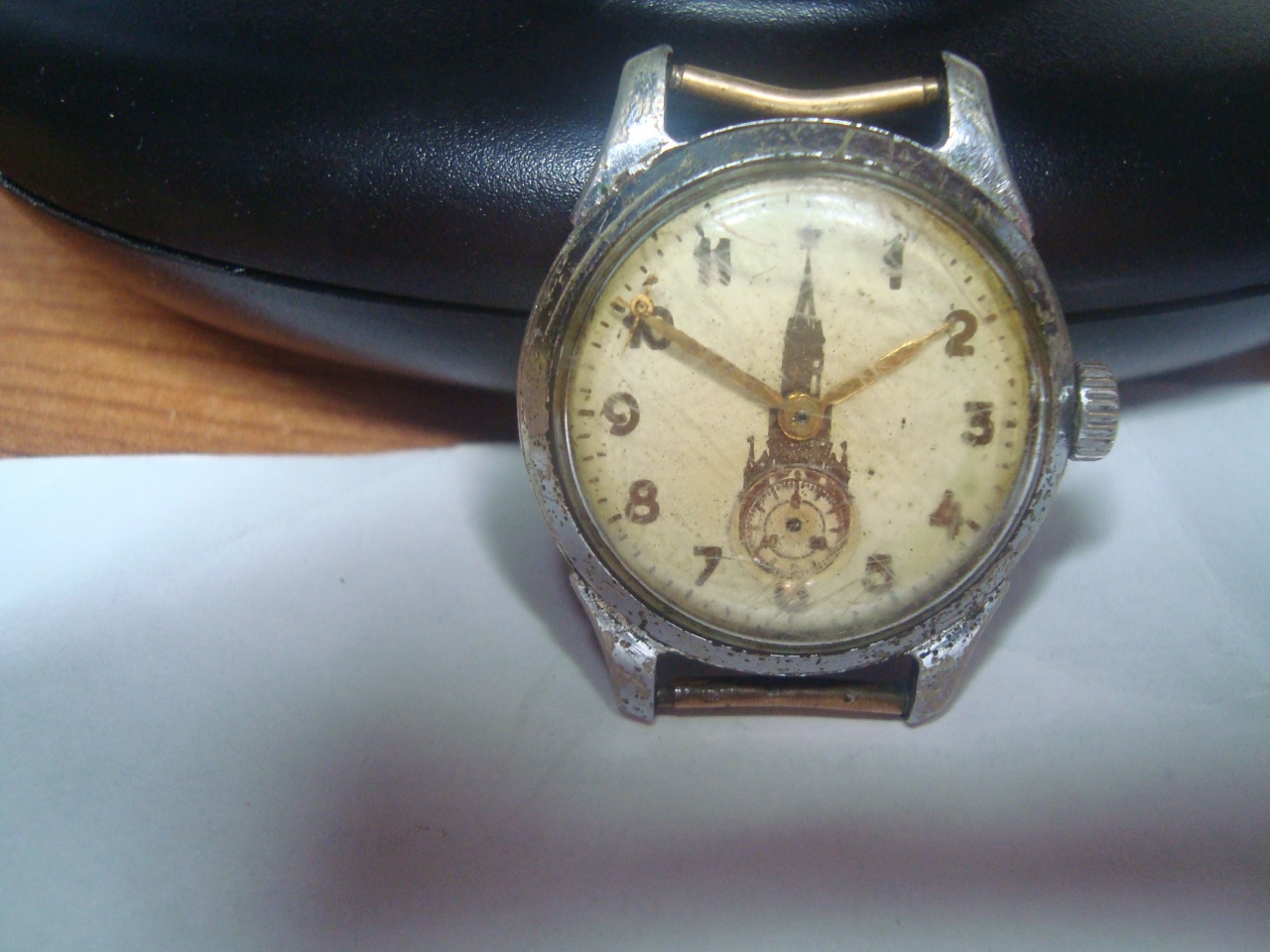

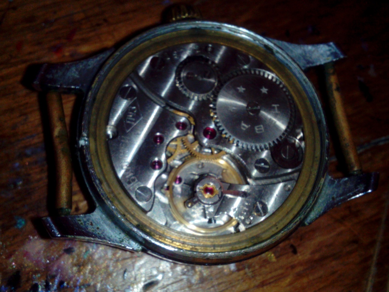

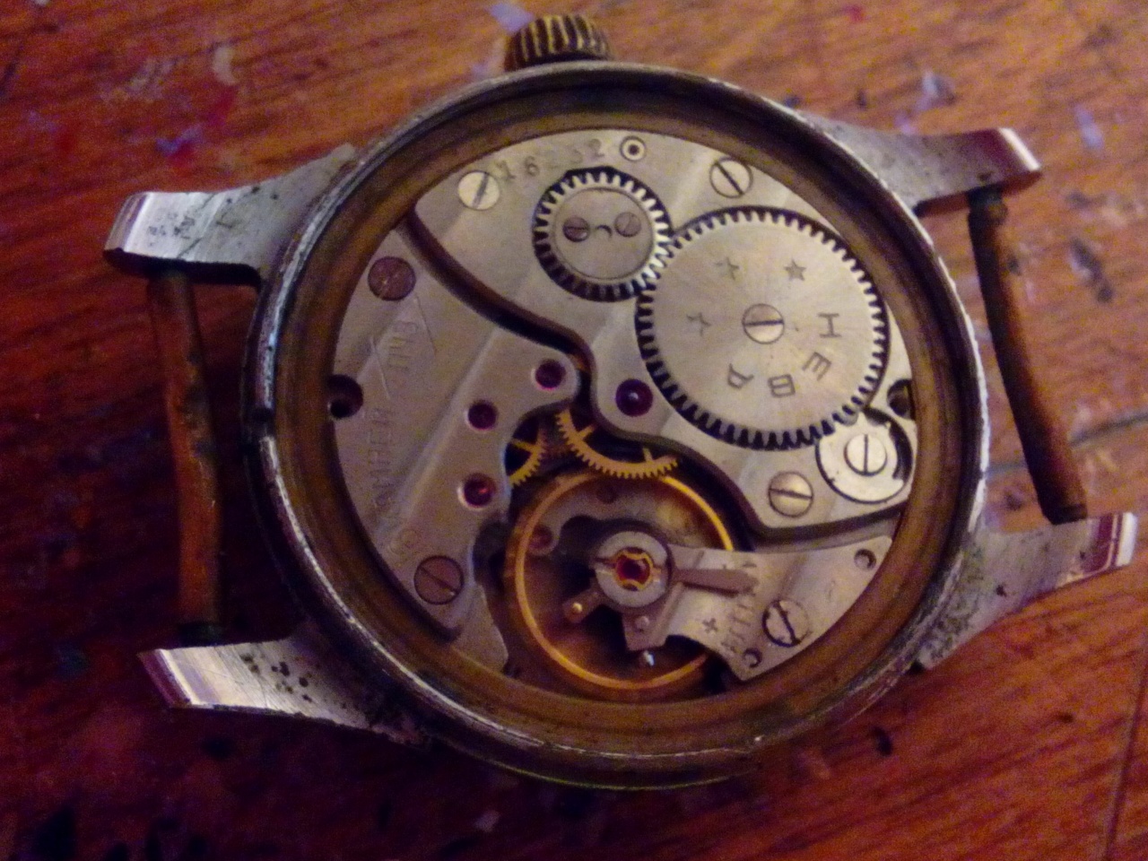

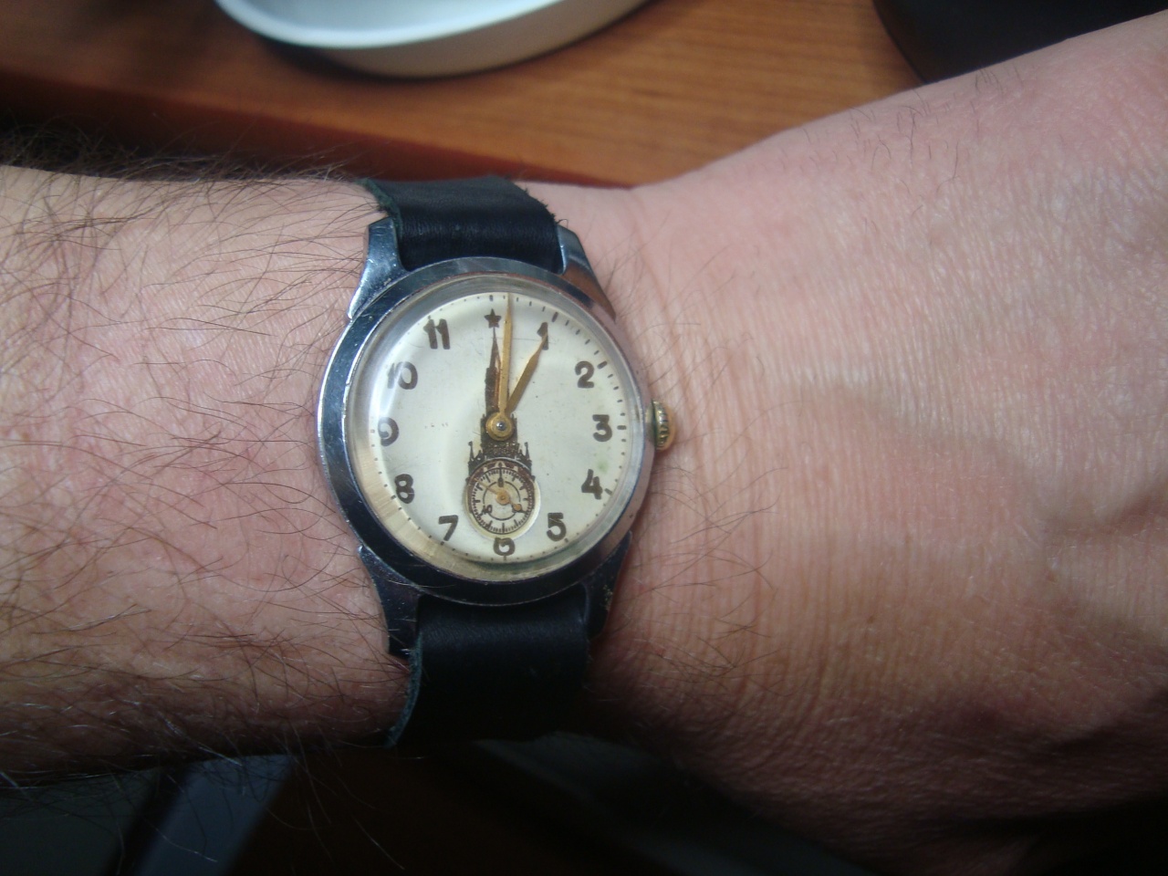

Друзья всем привет.В посте 52 я выложил красавицу Неву,до и после общения с ней.Я был далек от ремонта и обслуживания любых часов,все для меня делали хорошие люди и замечательные мастера.Когда приобрел пару отверток,пару медицинских пинцетов начал думать о ремонте,все никак не решался,какой то страх одолевал.А когда купил масла,солидола для ремонтуара,тут меня и понесло.Так вот первые из моих обслуженных Нева.Об эмоциях писать не буду,через это прошли много прекрасных мастеров форумчан.Что с ними было:шли вяло,баланс живой,стрелки от ключа бегали по кругу,а при закрытом ключе стояли на месте не двигались.От старших товарище получил совет обжать мин.триб,но у меня нету этого предмета,блин даже не знаю как он называется,стыдно шо капец.Взял клон пчз,снял мин. колесо,поменял мин. триб.Помыл,смазал тремя маслами и собрал.Лишних и недостающих зап. частей не было.Обратил внимание на циферок и мне показалось,что я с ним не доработал.Домыл и вот конечный результат.Хожу вторую неделю любуюсь,и тут вспоминаю,что забыл смазать палеты.Так что в ближайшее время опять займусь ними.

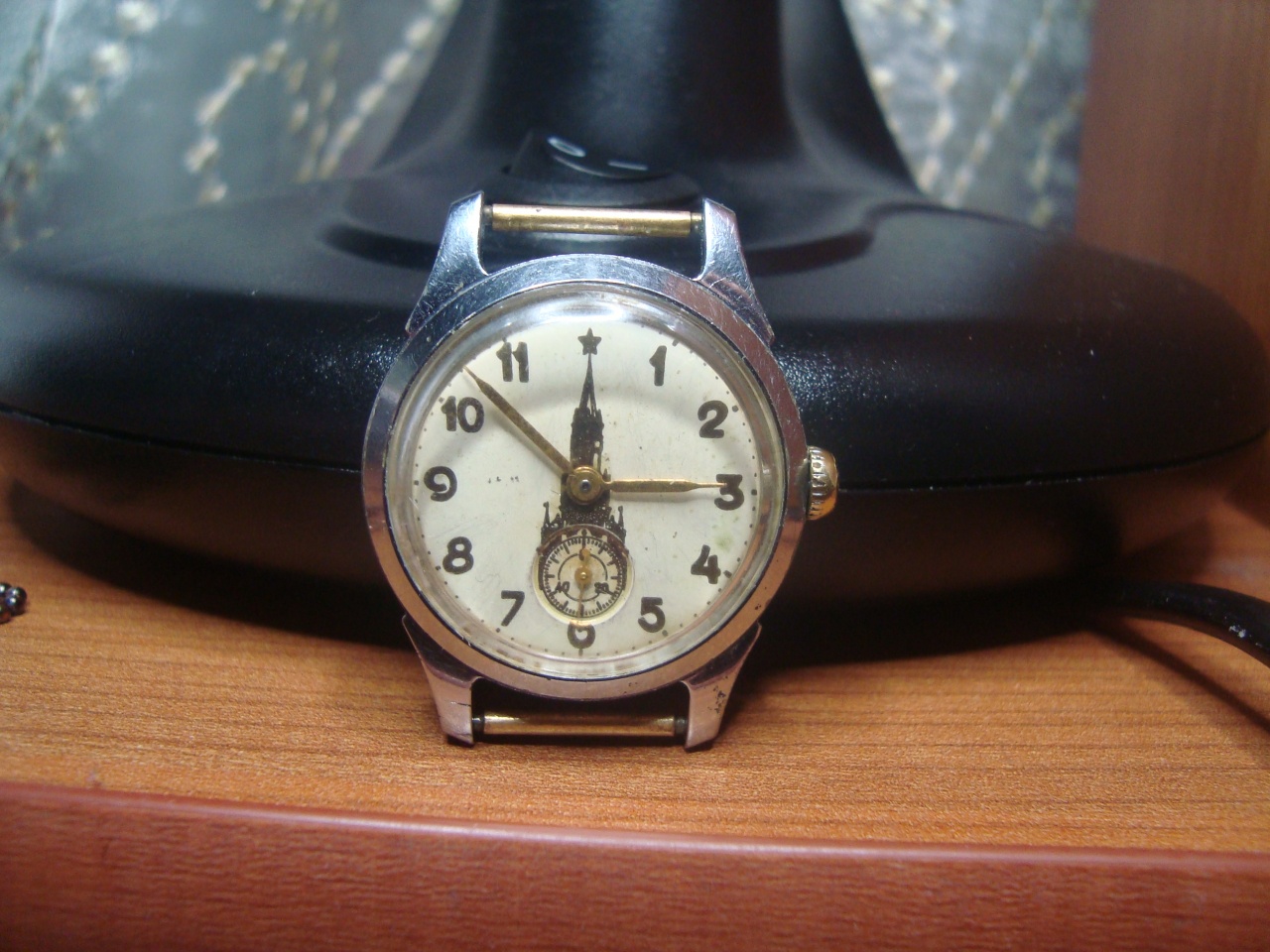

Любопытно, если у вас НЕВА, то корпус должен быть другим. А если Победа, то другими должны быть стрелки.

Я когда-то уже замечал, что в каталоге 60-го года эти картинки явно перепутаны. Невы в победовском корпусе быть не должно...
Нева у ув. Ctrannik правильная, но стрелочки нужно поставить соответствующие (и стекло хорошо бы поменять...).

Ув.Vilos и ув.uvarrov,все замечания принимаю,стрелочки подходящие имеются,но стекло и зг попробую поискать и заменить.

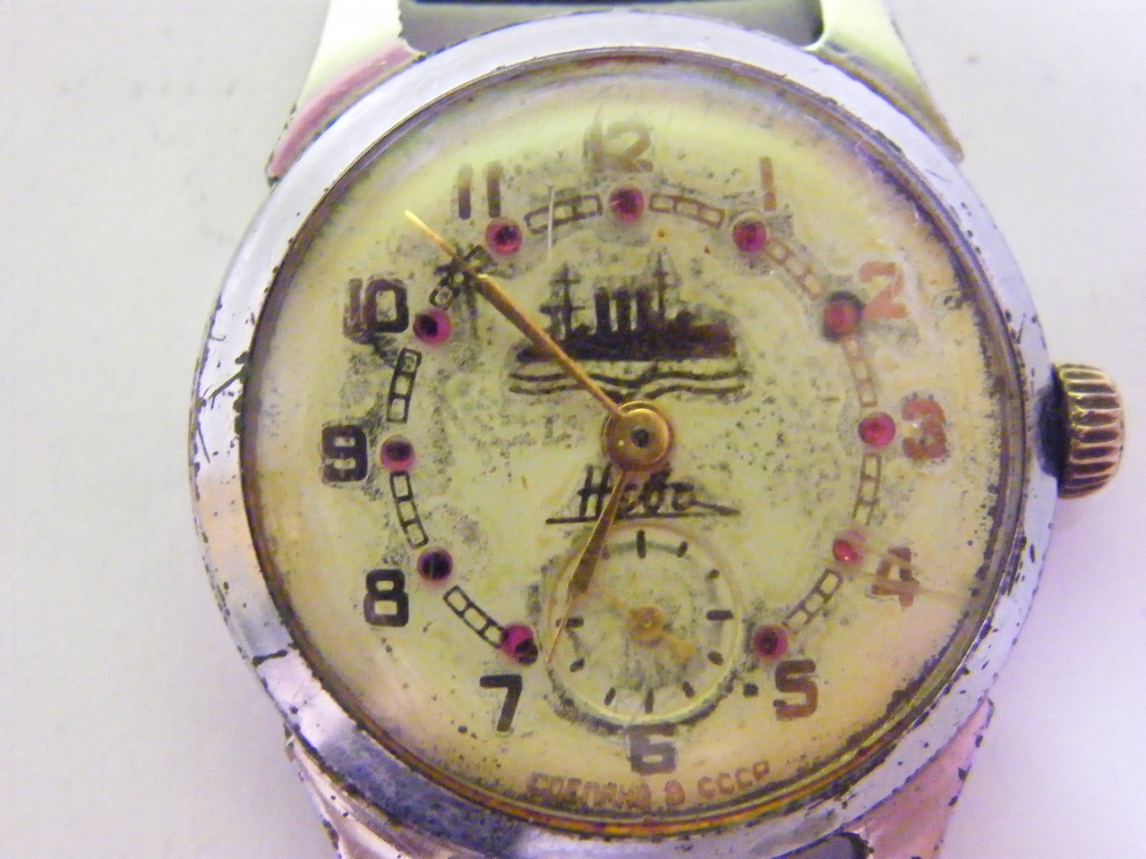

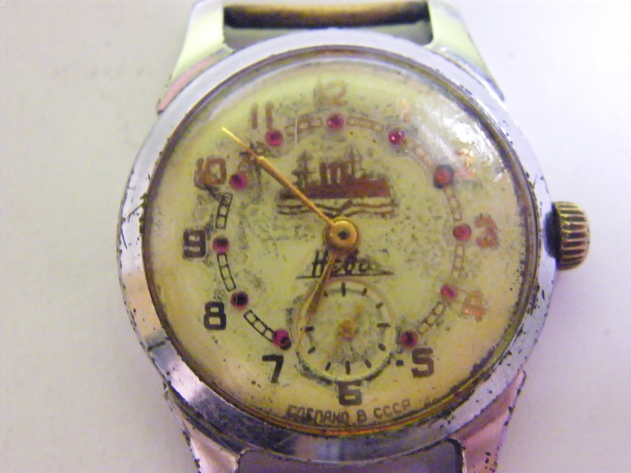

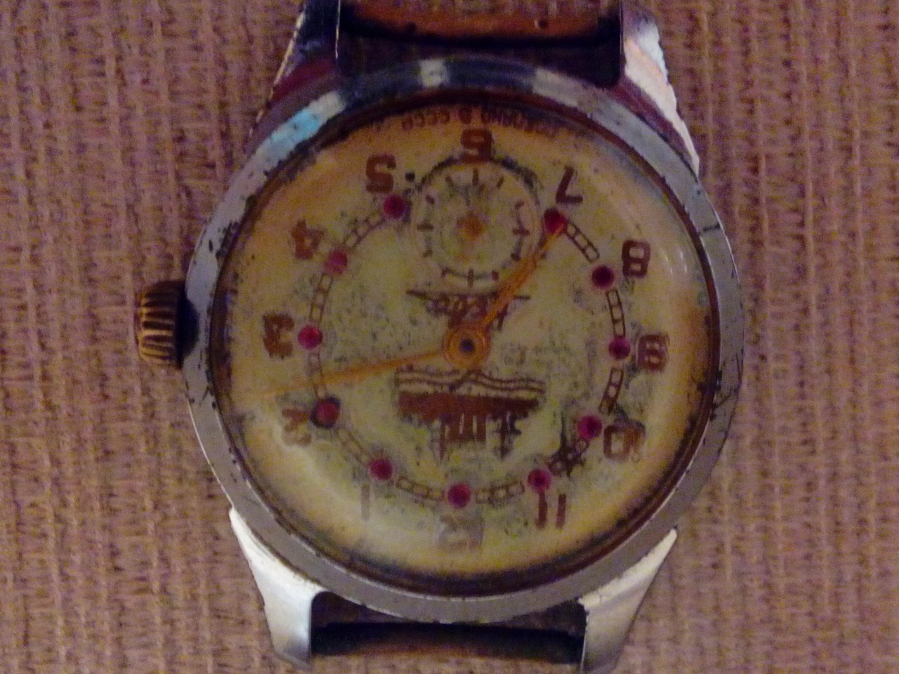

Нева
Добрый вечер.

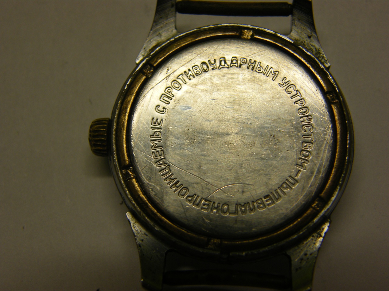

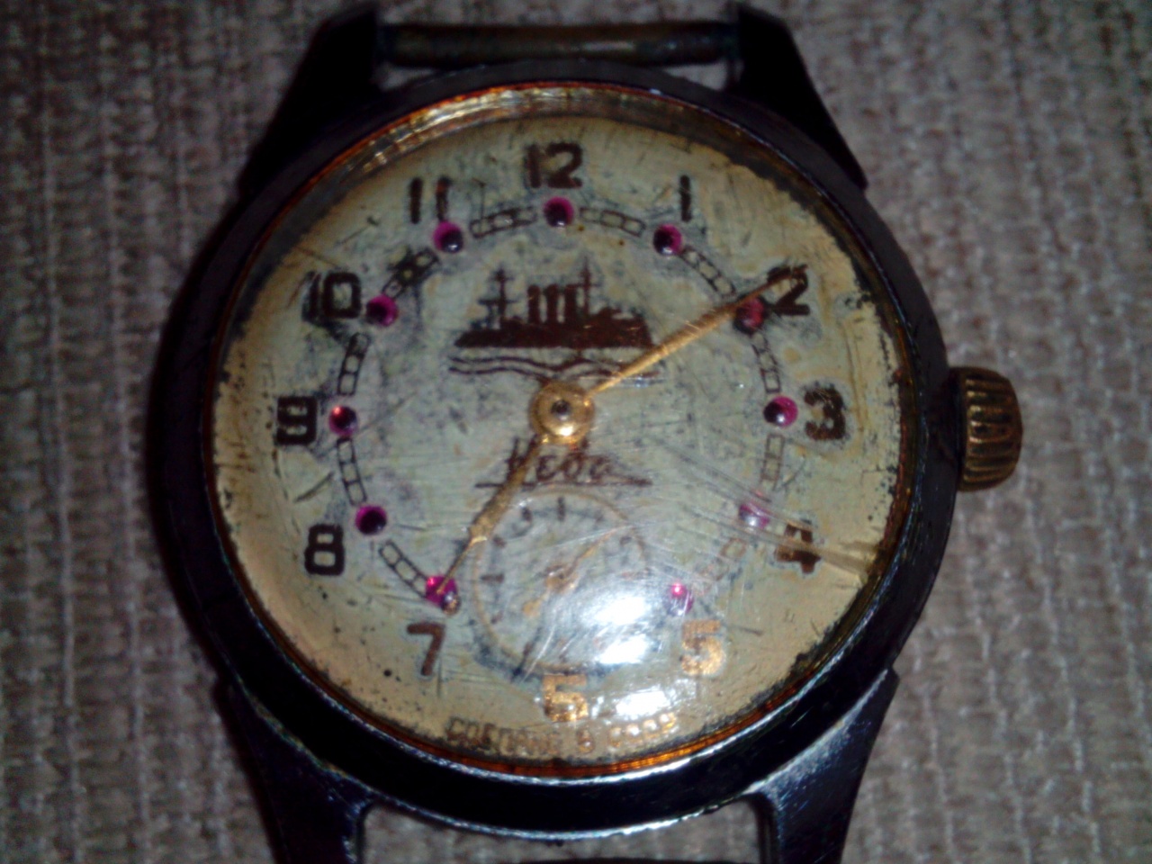

Попалась вот такая Нева. Прежде, чем выложить фото, перечитал весь форум, но таких не нашёл. Если это народное творчество, то у мастера были золотые руки. Аврора, цифры, надпись Нева- все одного цвета. Хотелось бы узнать ваше мнение?

Картинки ужасные... но циферблат похож на настоящий... Прошу Вас сделать приличное фото циферблата.

Абсолютный ОРИГИНАЛ! Рисунок золоченный, как и цифры, у меня такая-же! Это редкость - к юбилею октября, по моему 1957 года???!!!
