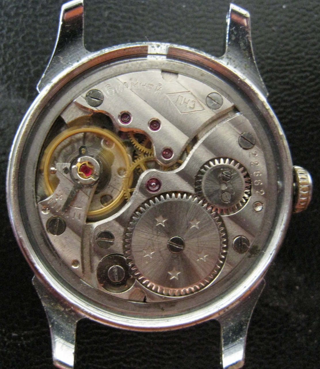

Кольца на Ваших фотографиях сюда не вставлялись. Механизм калибра не 26 мм, а чуть больше и механизм выступает за мосты. Сюда ставится кольцо, которое ложится на механизм и внутренний диаметр кольца должен соответствовать 26 мм. Оно просто ставится и сверху ложится полиэтиленовая прокладка, а затем крышка и резьбовое кольцо.
Спасибо за ответ!

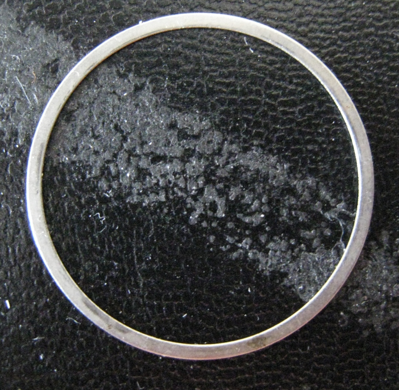

Уточните пожалуйста:
Если я Вас правильно понял мне нужны:
1. механизм ПЧЗ 2603 у которого платина не выступает за мосты (что бы диаметр механизма был 26 мм, а не как у меня чуть больше )
2. нужно кольцо (внутренний диаметр кольца должен соответствовать 26 мм)
И если нужно ставить кольцо то (не подскажите) из какого материала оно должно быть (из пластика или метала) и какой формы ( т.е. какое устанавливалось изначально на ПЧЗ) ?
например вот такое кольцо:

1. Все правильно. В Вашем случае механизм соответствует корпусу, а кольцо можно сделать самому.
2. Все верно.
Кольцо на Вашем фото для механизмов «Плоская Россия», здесь нужно обыкновенное стальное колечко толщиной как у обычного лезвия для бритвы.

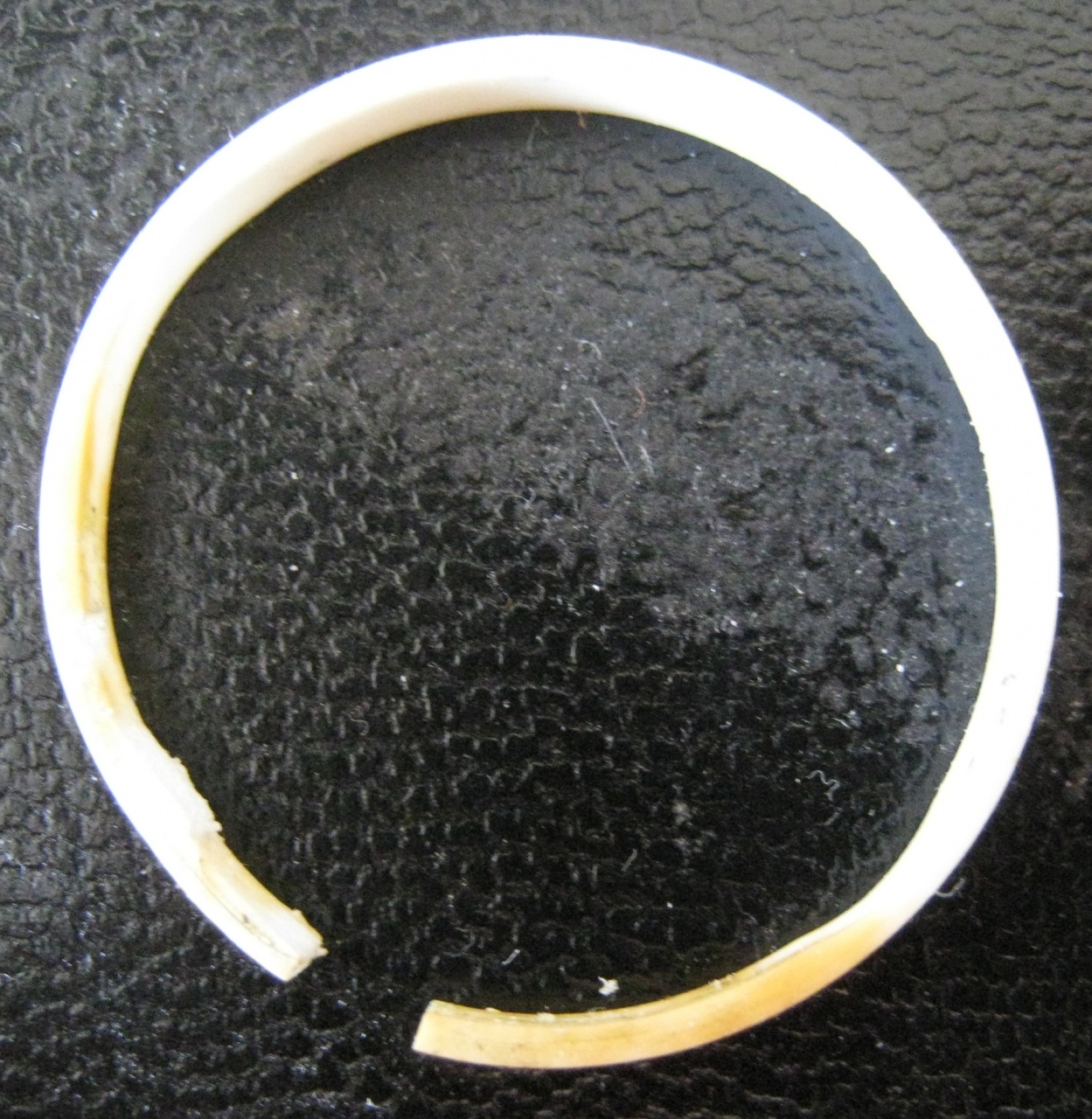

Еще раз, спасибо. Вот осталось для меня загадкой:
1. Вот такое (фото отдельно и в механизме) кольцо должно стоять:

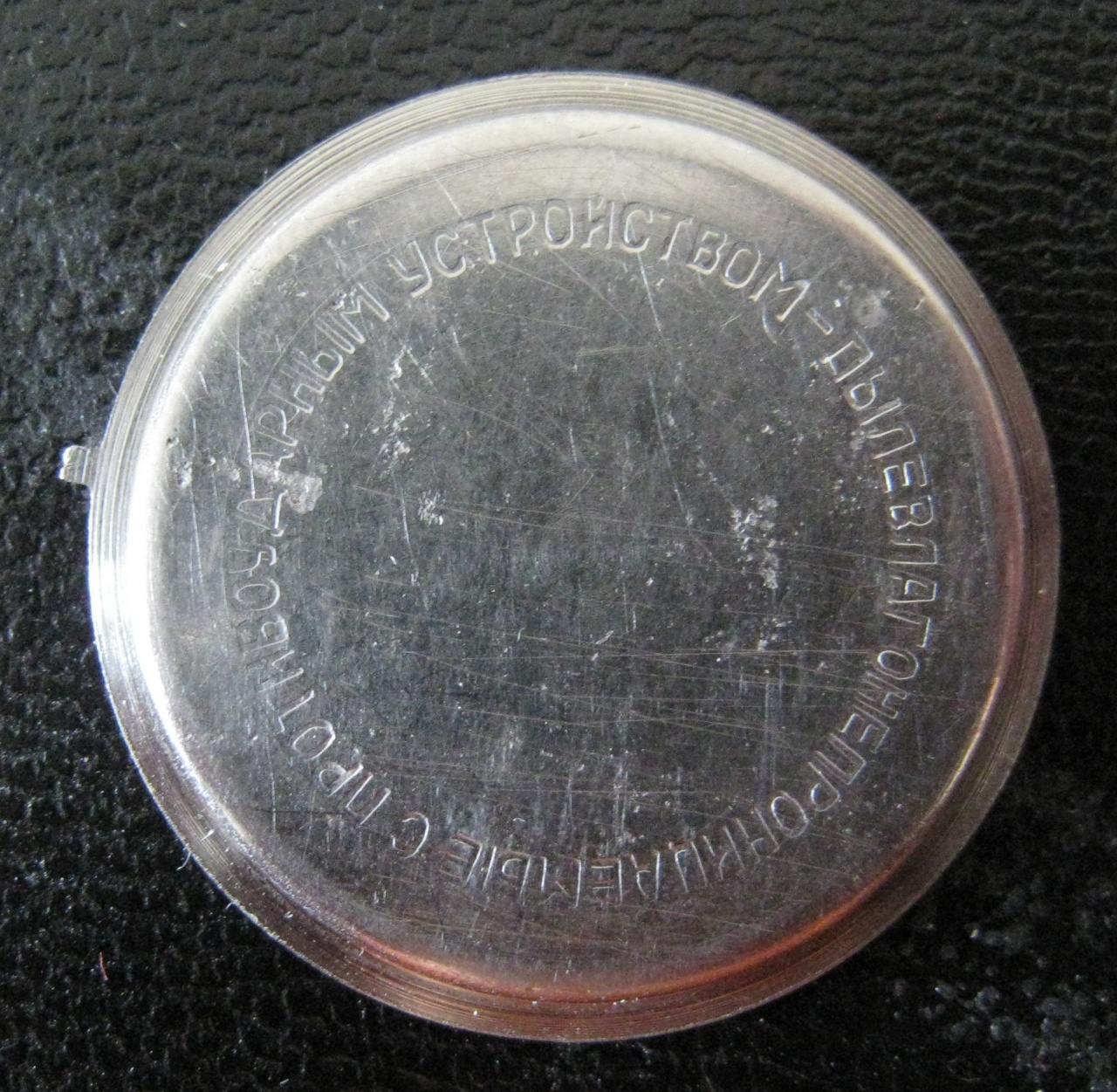

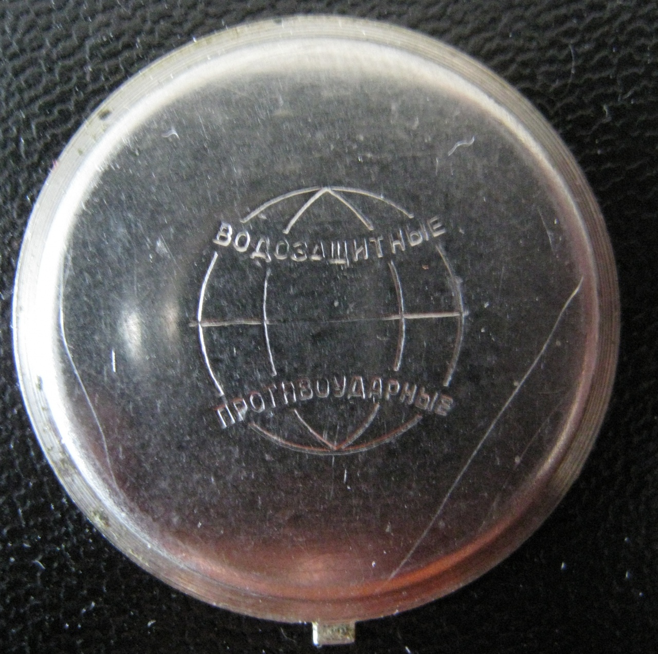

2. какая крышка ставилась в на такие часы (у меня есть два вида, может другая должны быть):
Вложение 262800 Вложение 262801
Вложение 262802 Вложение 262803
1. Все верно, такое кольцо и должно стоять.
2. Крышка ставилась та, которая на Вашем фото слева.

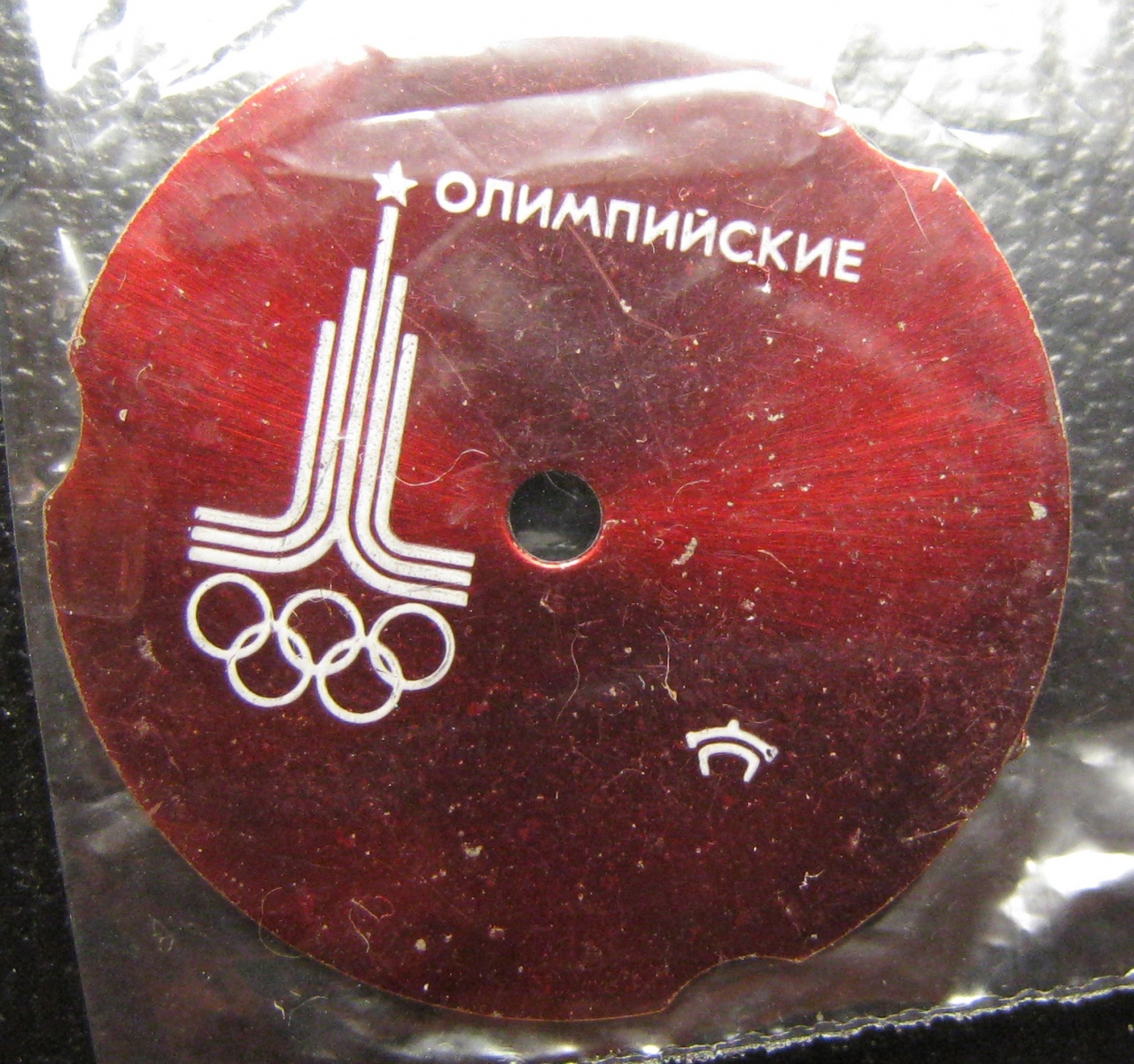

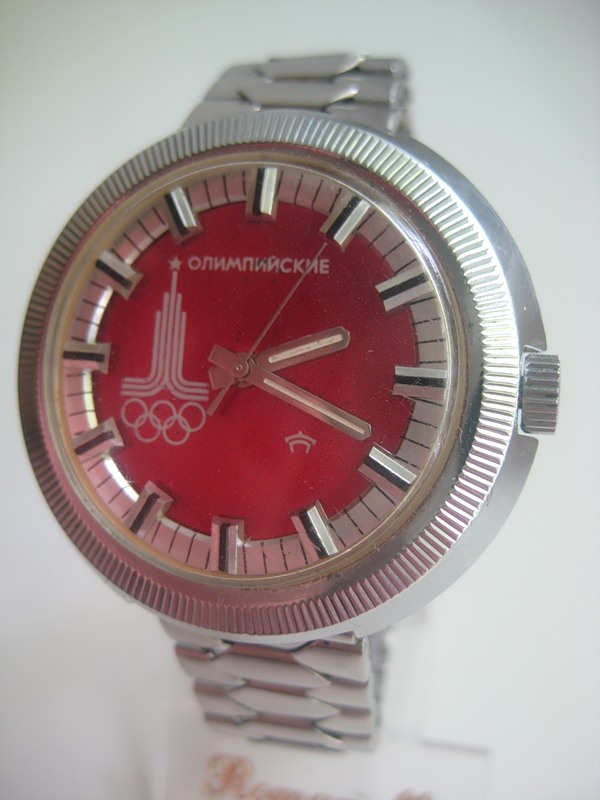

Добрый вечер уважаемые форумчане!
вот решил собрать себе олимпийскую ракету, за образец взял из коллекции Александр Борисовича:
Собрал все что нужно (думаю фото корпуса и стрелок с механизмом будет не интересном, но вот циферблат его найти было сложнее):
но перед сборкой часов, закралось сомнение, а именно отличие цвета полоски внутри стрелок и ризки на кольце. предположил несколько вариантов:
1. У Александр Борисовича все правильно (для меня самый легкий вариант, надо просто собрать)
2. нужны стрелки с черной полоской (и наверно черная секундная стрелка но не факт)
3. нужно перекрасить ризки в белый цвет, (а стрелки как у А.Б. с белой полоской (секундную оставить хромированной).
4. какой механизм ставить у меня есть и 2609.НА и 2609
Мне бы помогла Ваше мнение.

Правильно закралось.
1. Нет не правильно.
2. Нужны стрелки с черной полоской. Стрелка серебристая в тон к остальным.
3. Не нужно. (секундную оставить хромированной).
4. ... пока не скажу надо открывать свои.

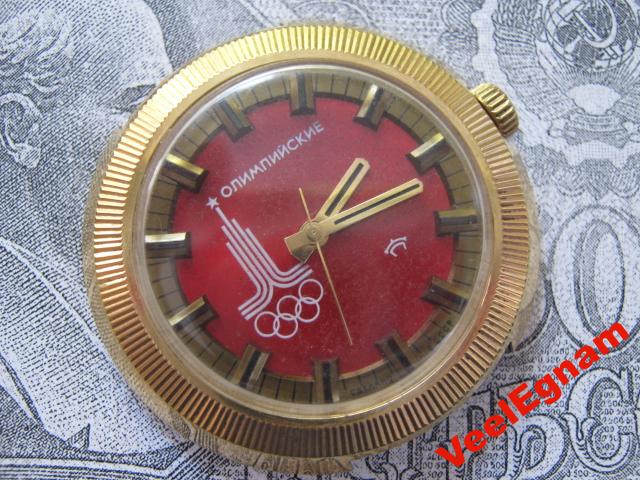

в сети нашел оформление в желтом корпусе:
правильно или нет оно мне не известно.

часы
Я крашу стрелки в белый цвет потому что часы делаю для себя что бы носить , а т к видеть стал на много хуже то мне такие стрелки лучше видно , Стрелки должны быть в тон знаков т е черные ,
