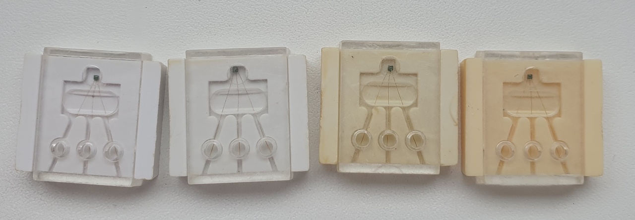

Периодически катушки появляются на Мешке.
Правда, последний раз из 3-х катушек, которые прислали, целая была только одна.
И да, высоту придется подбирать.
Сообщение от dmvt1 Посмотреть сообщение
+1. Катушку снимать с донора вместе с прокладками. Ставить с ними же. Как правило, после такой пересадки регулировка по высоте не требуется. Только радоваться рано, на 90% надо будет менять транзисторы в электронном блоке. Отгнивают тонкие ножки со временем. Это типовая болезнь 3055.
Кстати транзисторы тоже на Мешке купил. Для себя предпочитаю smd ставить, а кто-то хочет оригинал.

Ну ставить оригинал полная глупость. Ножки сопливые и долго не живут. SMD там прекрасно размещаются и стоят копейки. А катушки найти проблема, главный дефицит в этих часах. Собственно, как и на все кварцы советские катушки найти практически нереально.

Ну, иногда, катушки появляются. Я покупал. Да, и сейчас на кварцы 2356/59 есть в продаже катушки. Прямо по запросу "Катушка Луч" выпадает.
Да, с оригинальными транзисторами приходится возится, подбирать температуру паяльника в том числе, чтобы сами ножки не плавились. Ножки на заменённых оригиналах заливаю эпоксидкой. Пока никто не жаловался.
