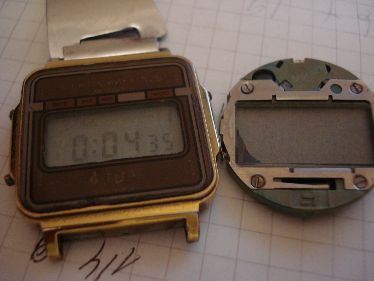

Искал донора для класической 52 потек экран, взял 52Б экран вынуть а она оказалась абсолютно живой 8 мелодий играет.
