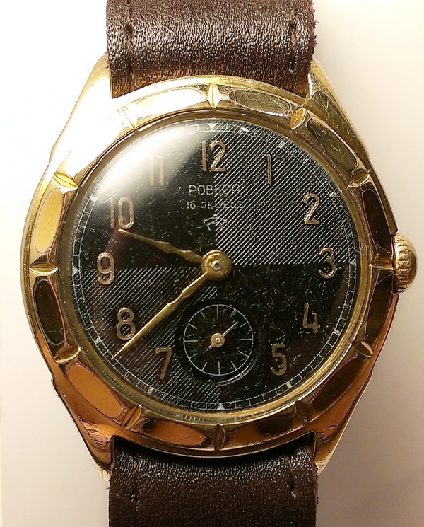

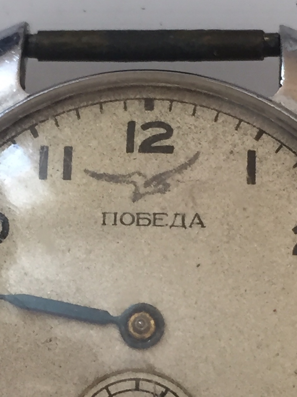

Сообщение от harris1969 Посмотреть сообщение
Птичка,явно, дорисована,хотя довольно умело.
Идея позаимствована у раннего ВОСТОКа 2605.
Спасибо, точно, на макро видно, отличие по нанесению краски. Срисовали возможно и с Чайки)
Жаль конечно, думал редкость какая то.)

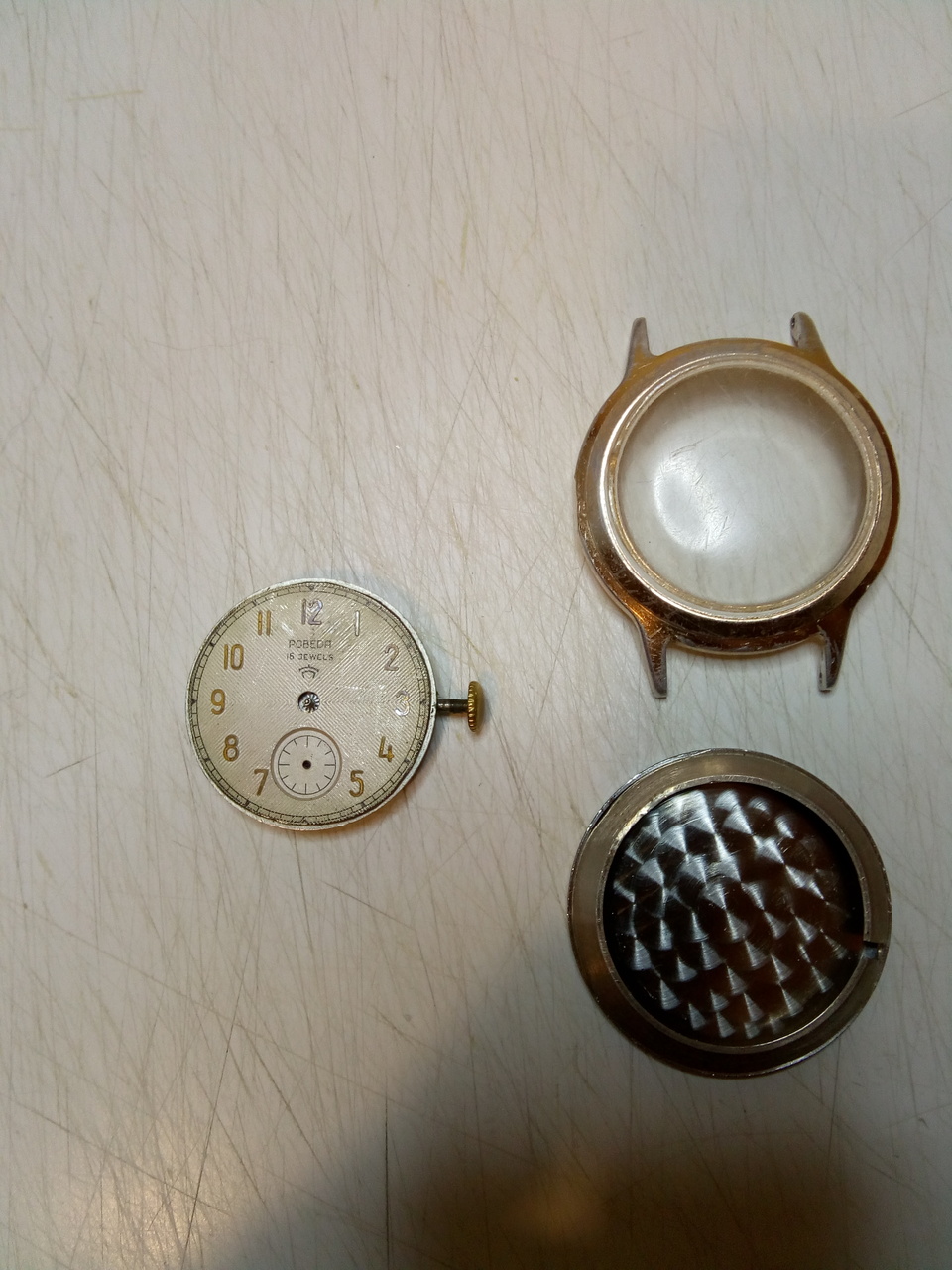

Отдали мне тут на запчасти котлету.
Мех (1-57) и корпус от старта 2МЧЗ, а вот циферблат победа ПЧЗ меня заинтересовал.
Здесь неоднократно говорилось, что победа ВСЕГДА 15 камней! Но тут четко написано 16 камней! И циферблат явно заводской с ракетовским значком. В общем странно как-то.

Ничего странного. Это известная тема: ПЧЗ на поздних этапах (знак "анкер") собирал экспортную Победу на 16-и камнях. ЭЧЛ пошёл ещё дальше: ЭЧЛ-овские Победы сплошь 16-и каменные. Это уже первая половина 60-х годов.
Существует и аналогичный чёрный циферблат.

Сообщение от uvarrov Посмотреть сообщение
Ремкомплект отпадает. Б/ушные часы командование не дарит, к тому же гравировка сделана на крышке раннего типа, т.е. родной крышке для этого корпуса. Потому поздний (062) корпус тоже отпадает. По этой же причине и восстановление наградных ничего не проясняет (если корпус и заменили, то только на аналогичный). Сплошные шпильки только усугубляют ситуацию, поскольку это ещё более ранний вариант корпусов.
Можно допустить вариант с планом и доработками, но ЗИМов со вставными ушами не встречал (я говорю о часах, вызывающих доверие, встречать-то в интернетах можно всё, что угодно)
И последнее: у меня достаточный опыт, чтобы не выставлять здесь что попало.
Я не сомневаюсь в Вашем опыте, и кстати весьма благодарен Вам за советы.
Б/ушные часы командование разумеется не дарит, но вот с восстановлением вариант хотя и очень маловероятен но возможен. Если родной корпус пришел в негодность (ну скажем обломились ушки), а такого же не нашлось, только раннего типа, то при замене корпуса и гравировку на крышку пришлось наносить по новой.
Впрочем, если я правильно понял, отверстий на ушах нет? Корпус изначально сделан под пружинные шпильки? Тогда точно на заводе использовали остатки корпусов старого типа.
Ясно, спасибо!
Значит механизм под этот циферблат ПЧЗ 2603 с платой без бурта?

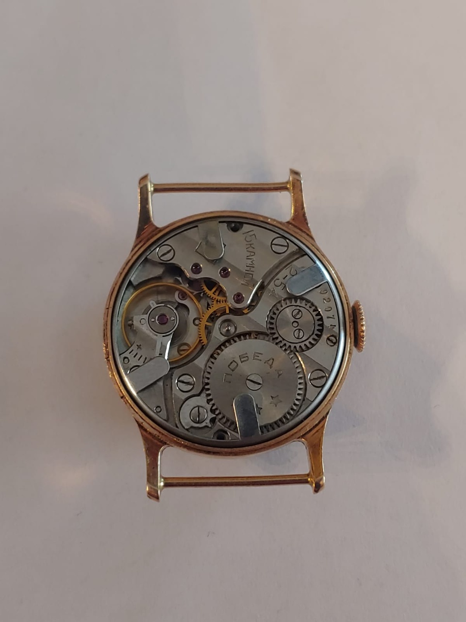

Вопрос коллеге Uvarrov:

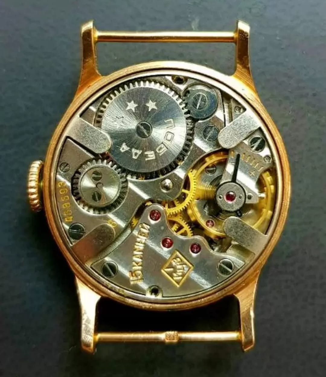

В золотых часах победа мог быть такой механизм
или д.б. только такой
Название: WhatsApp Image 2021-11-03 at 12.12.53.jpg

Да, мог. Механизмы с золочёными надписями встречаются реже.

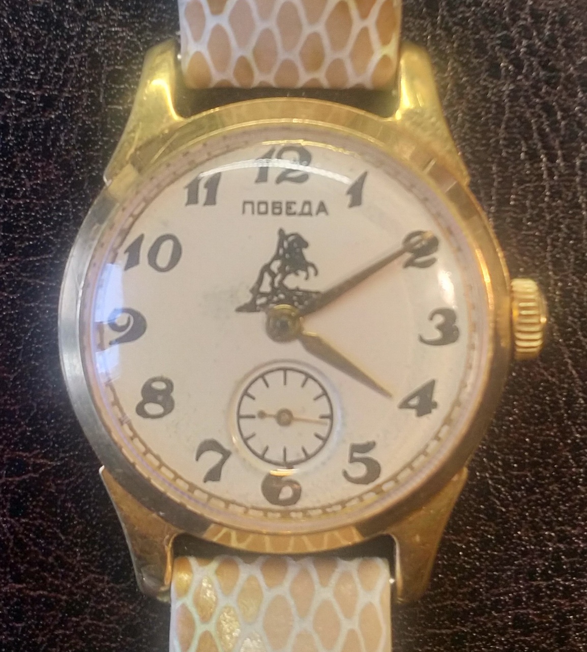

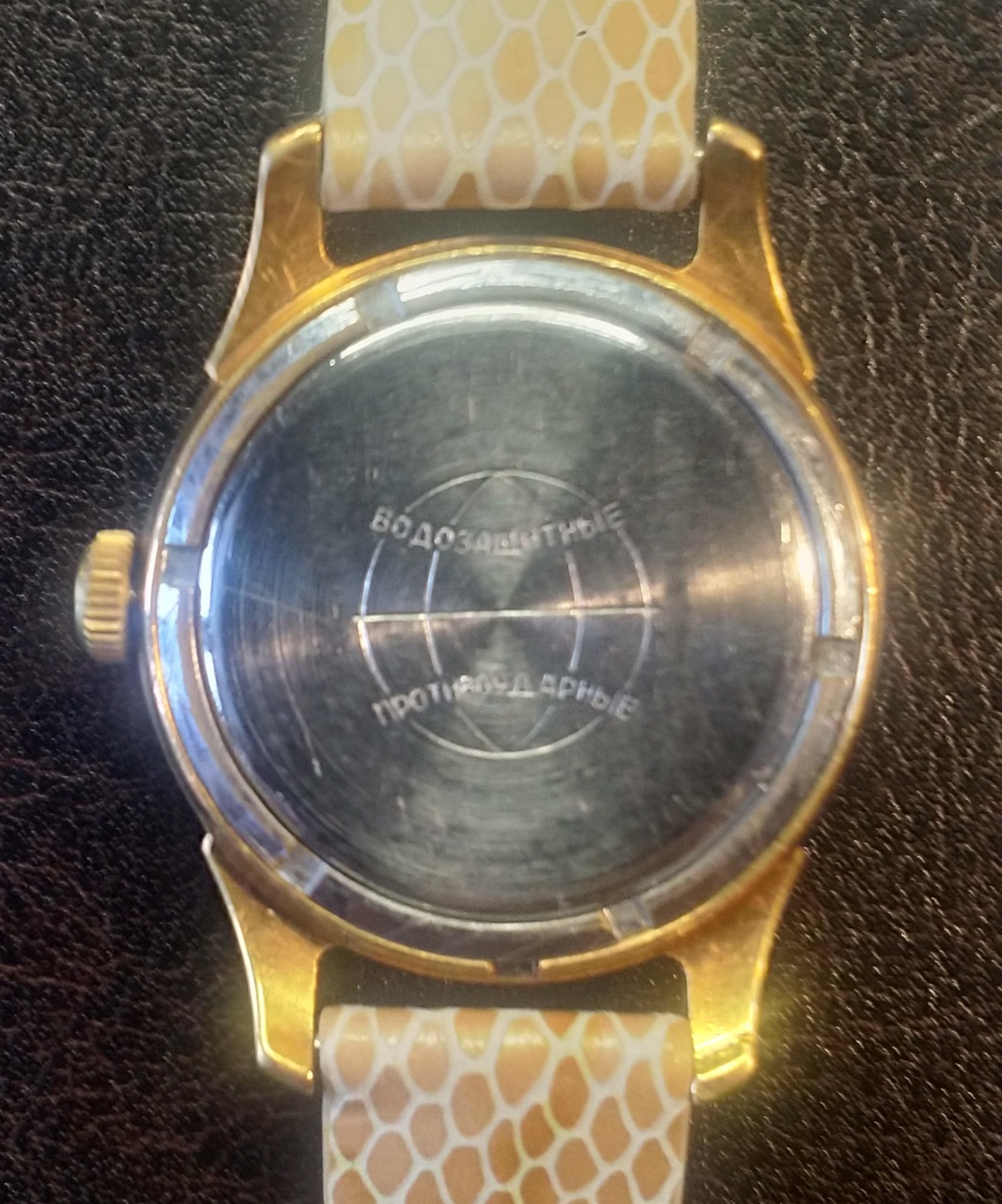

Одно из моих последних приобретений - Победа в позолоченном корпусе. Ранее именно такое оформление мне не попадалось. Механизм ПЧЗ 1958+ года выпуска. Интересует, могла ли быть такая заводная головка?
