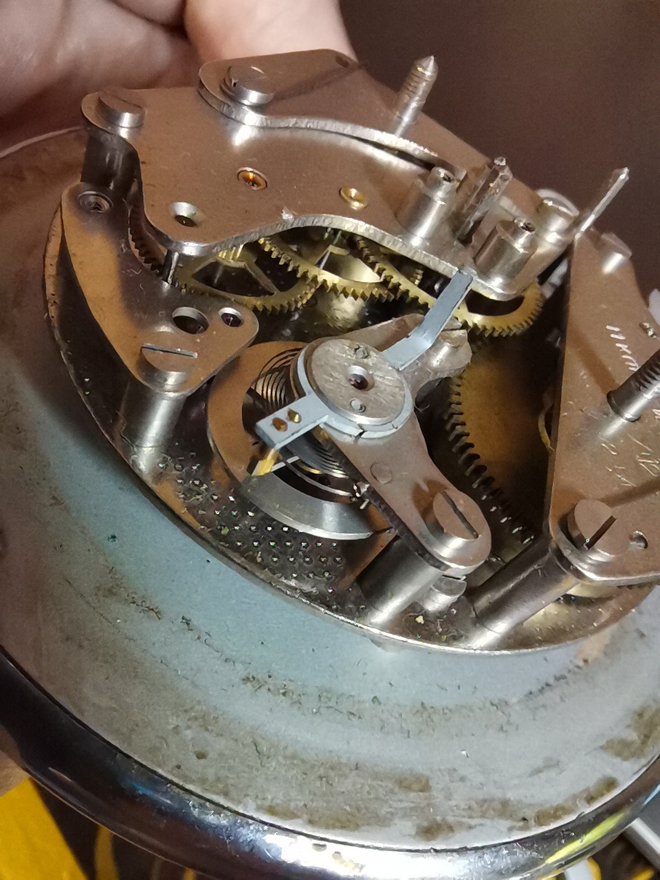

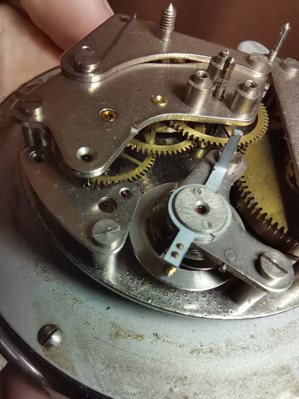

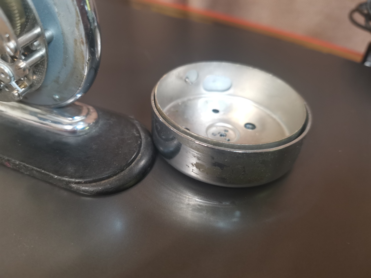

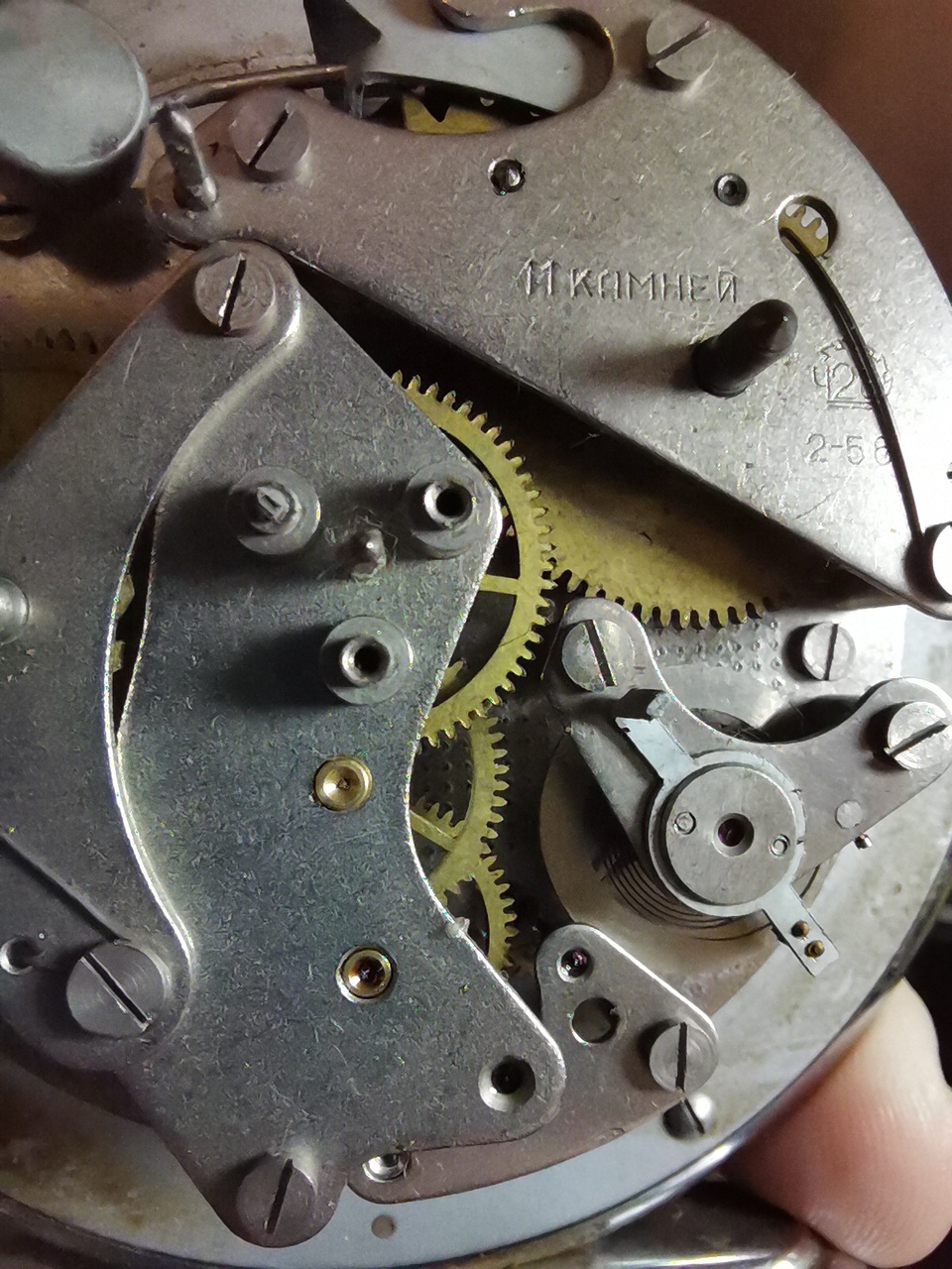

Сообщение от Vasiliy K Посмотреть сообщение
Насколько мне известно, на валу со стороны задней платины должна сидеть небольшая цилиндрическая пружинка, закреплённая гайкой, напрессованной втулкой или диаметральным штифтом. Она тянет вал назад и подтормаживает его. Усилие этой пружинки должно быть больше, чем плоской пружины, двигающей колесо на валуи стопорящей механизм звонка.
А здесь только шайба в гордом одиночестве...
Вот как было изначально, как мне объясняли должно быть. Но, я не понимаю какое усилие должно быть у пружины, если даже оттягивая назад на максимум пальцами, и держа, все равно идет вращение(((

По идее, на этом валу должен быть уступ, ограничивающий его ход назад. Полагаю, что на этот уступ надето сигнальное колесо. Колесо это должно иметь возможность сдвигаться в сторону механизма настолько, чтобы штифт на валу проходил по его ступице. Может, там что-то изношено или неродная деталь стоит? Или втулки какой под сигнальным колесом не хватает...

Попробую сделать фото по подробнее этого узла. Спасибо большое!

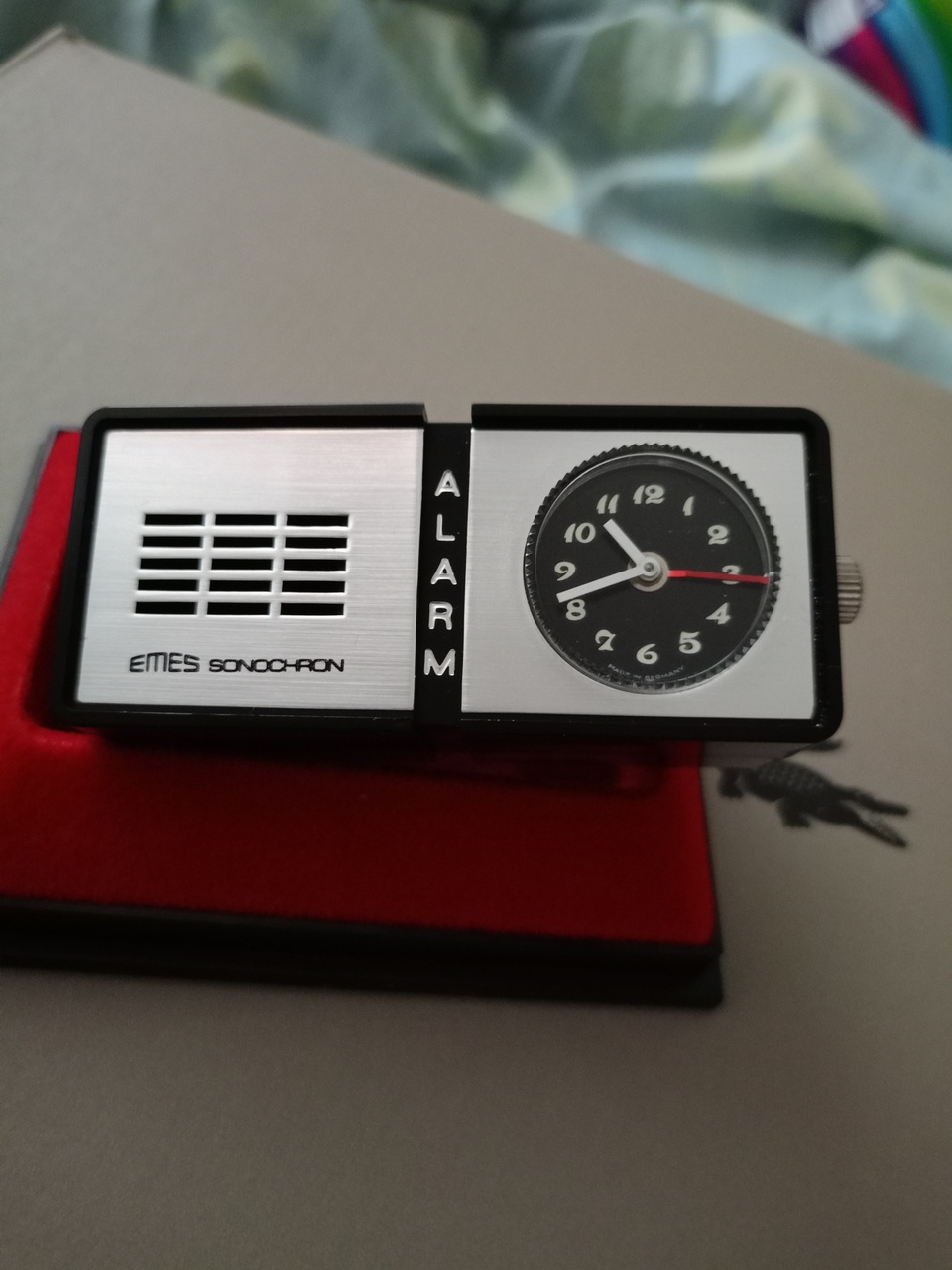

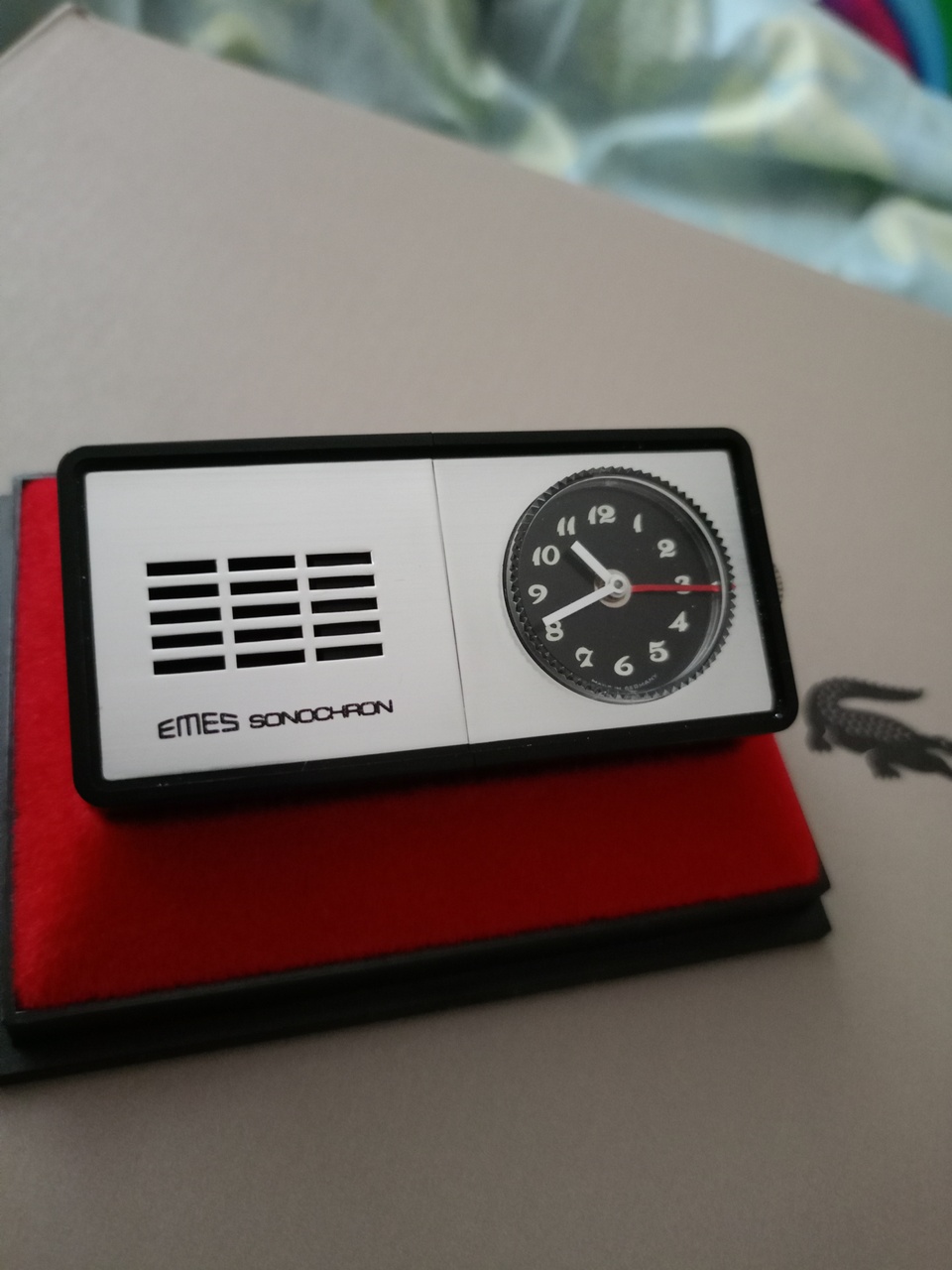

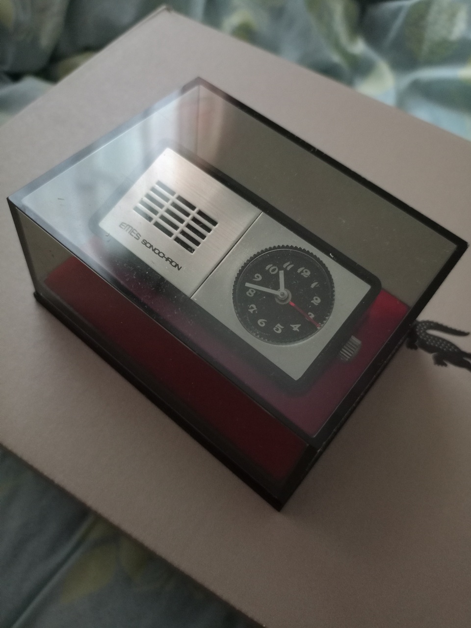

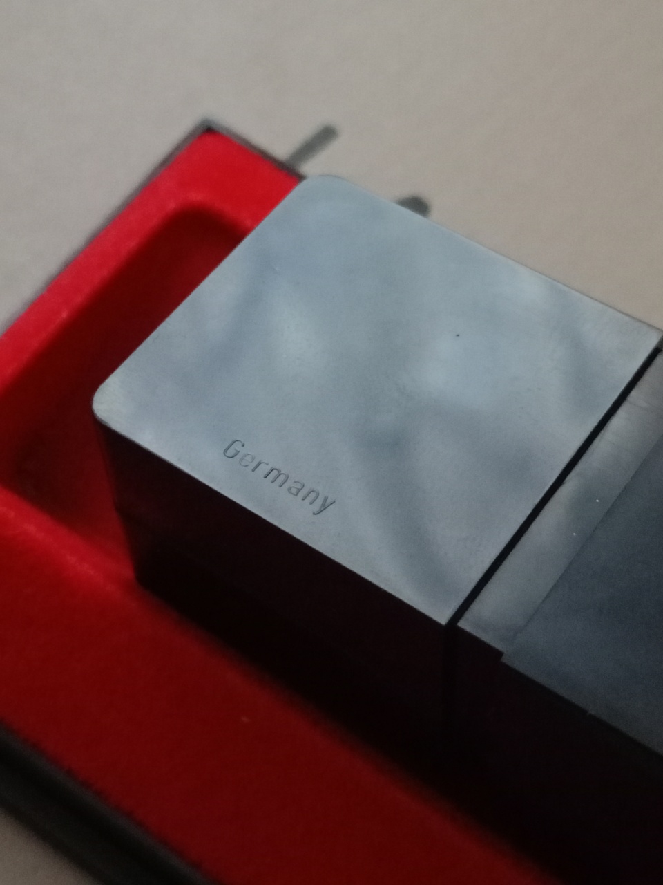

ID:	3596803Нашел вчера на барахолке. Механизм механика, звонок на батарейке.

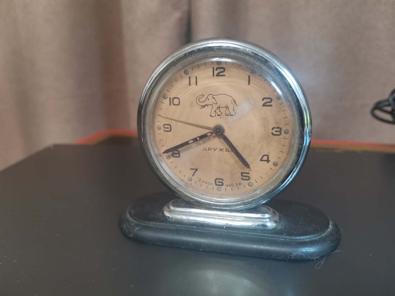

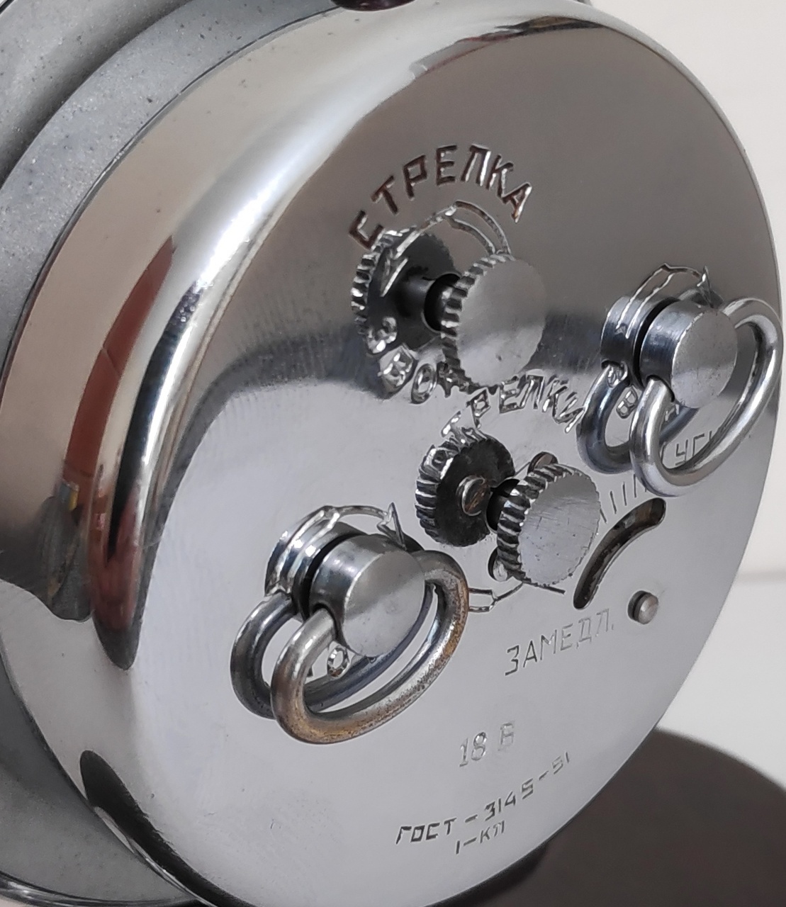

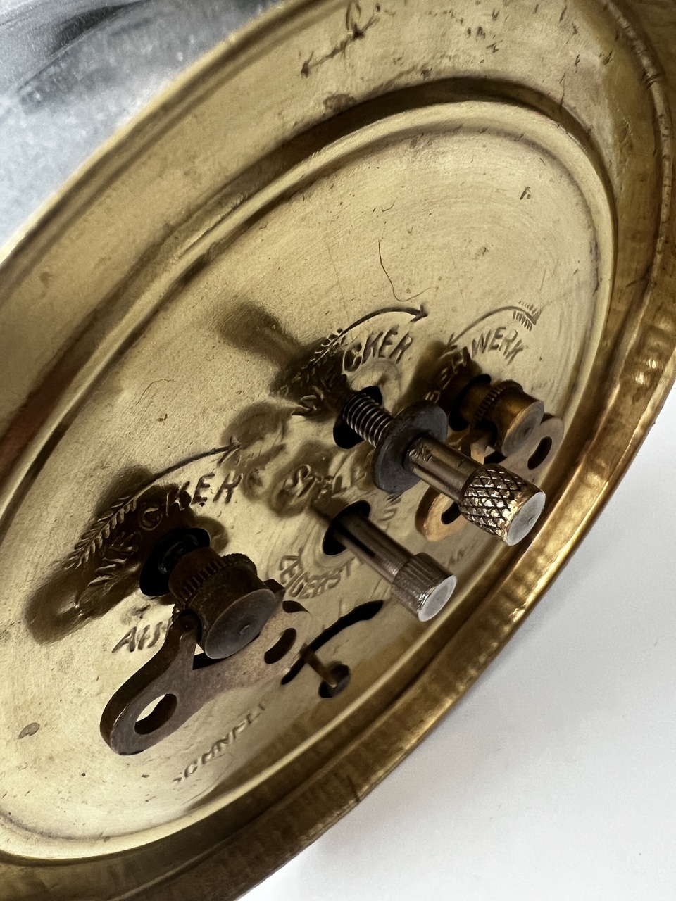

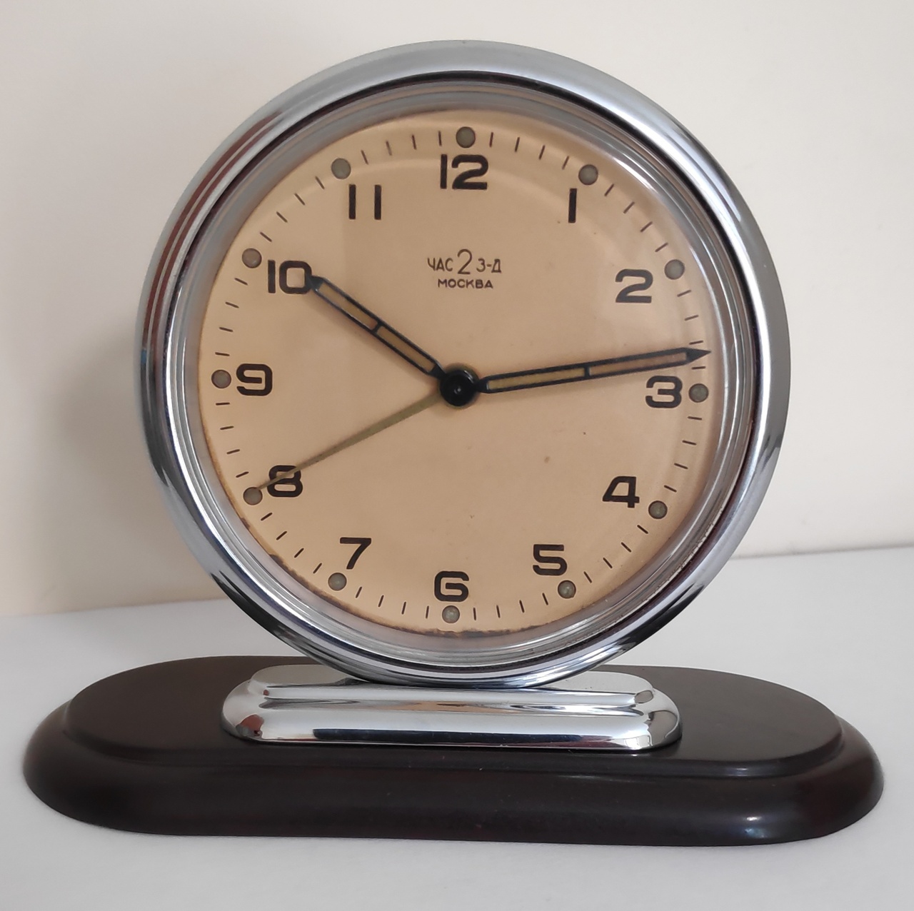

К сожалению, достался только циферблат, чтобы собрать пришлось пожертвовать ранней Дружбой с левым слоном 2-56:

Поздравляю, отличный циферблат.
Но ножка у 18Б была алюминиевая, покрытая лаком.
По дате, встречал 2 и 3-55, 3-55 бывают в варианте с крышкой,
в тёмно-вишнёвом лаке, как на ноге.
Переводилки похожие ,но чуть не такие, со шляпкой большей толщины,
верхняя грань с едва заметной полусферичностью и очень грубой
обработкой, проступающей под слоем хрома.

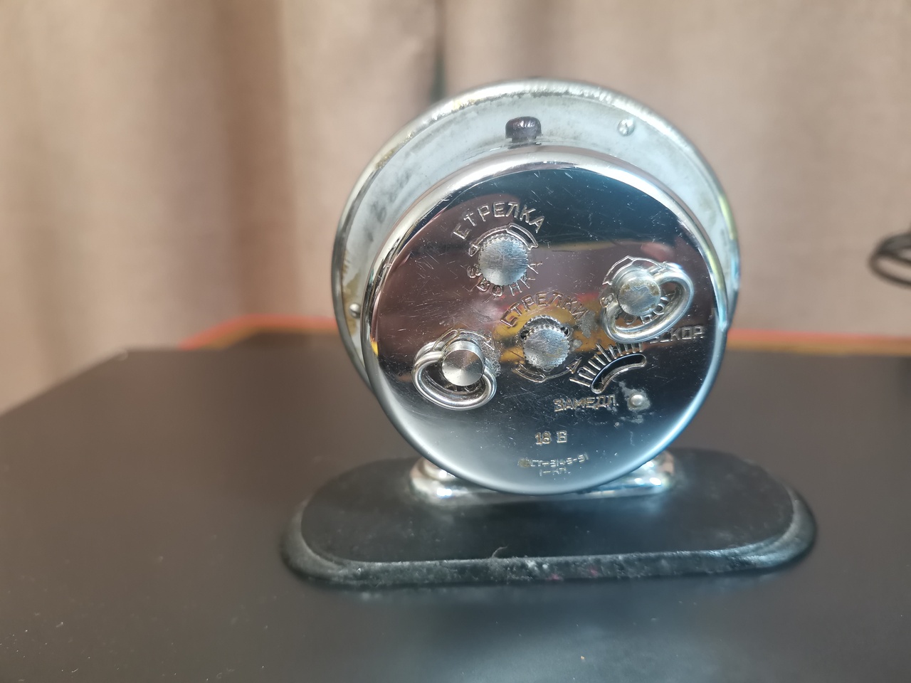

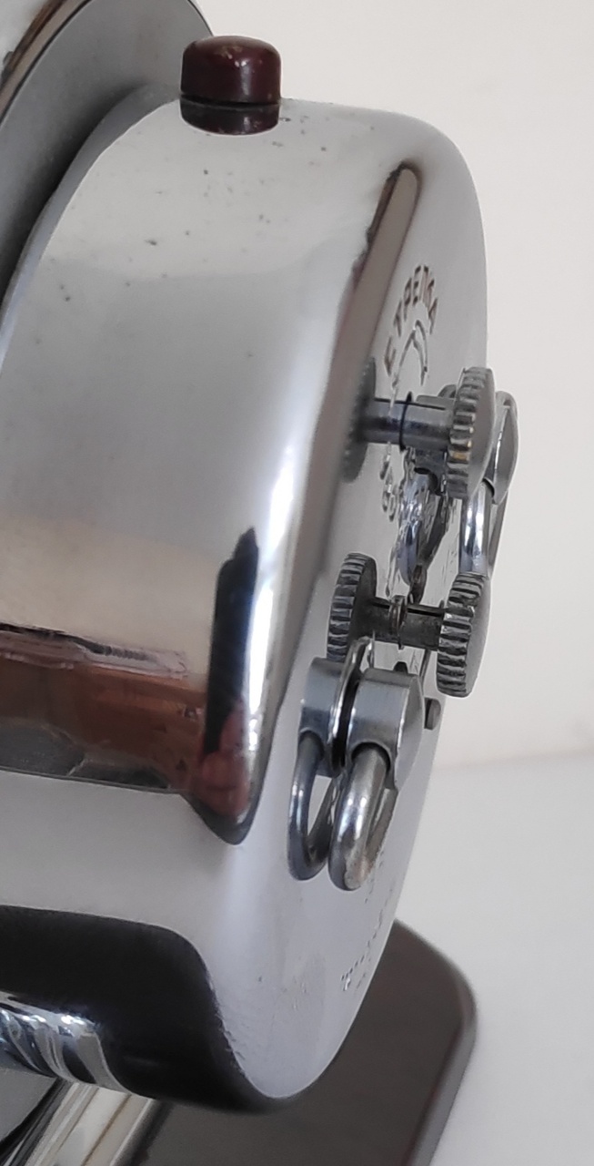

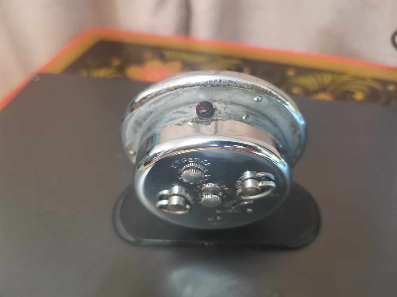

Если я правильно понимаю, то переводилка должна быть как внизу?

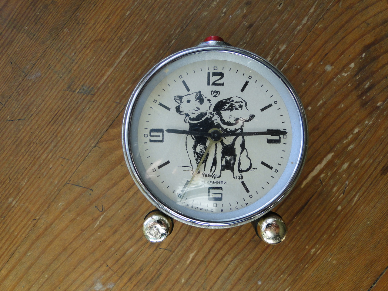

63 года с момента первого выхода собаки в космос
Сегодня исполняется 63 года с того момента, как первая собака покорила космос.

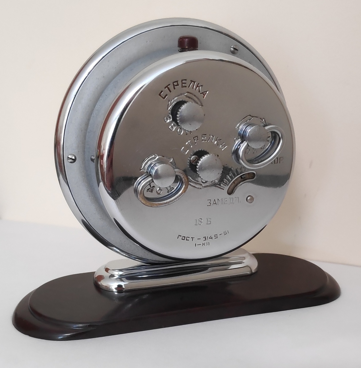

будильник Дружба 18Б, 2-56, с толкучки.

Это редкость. Крупный слон, влево, ранний дизайн.
Баланс шайба.
