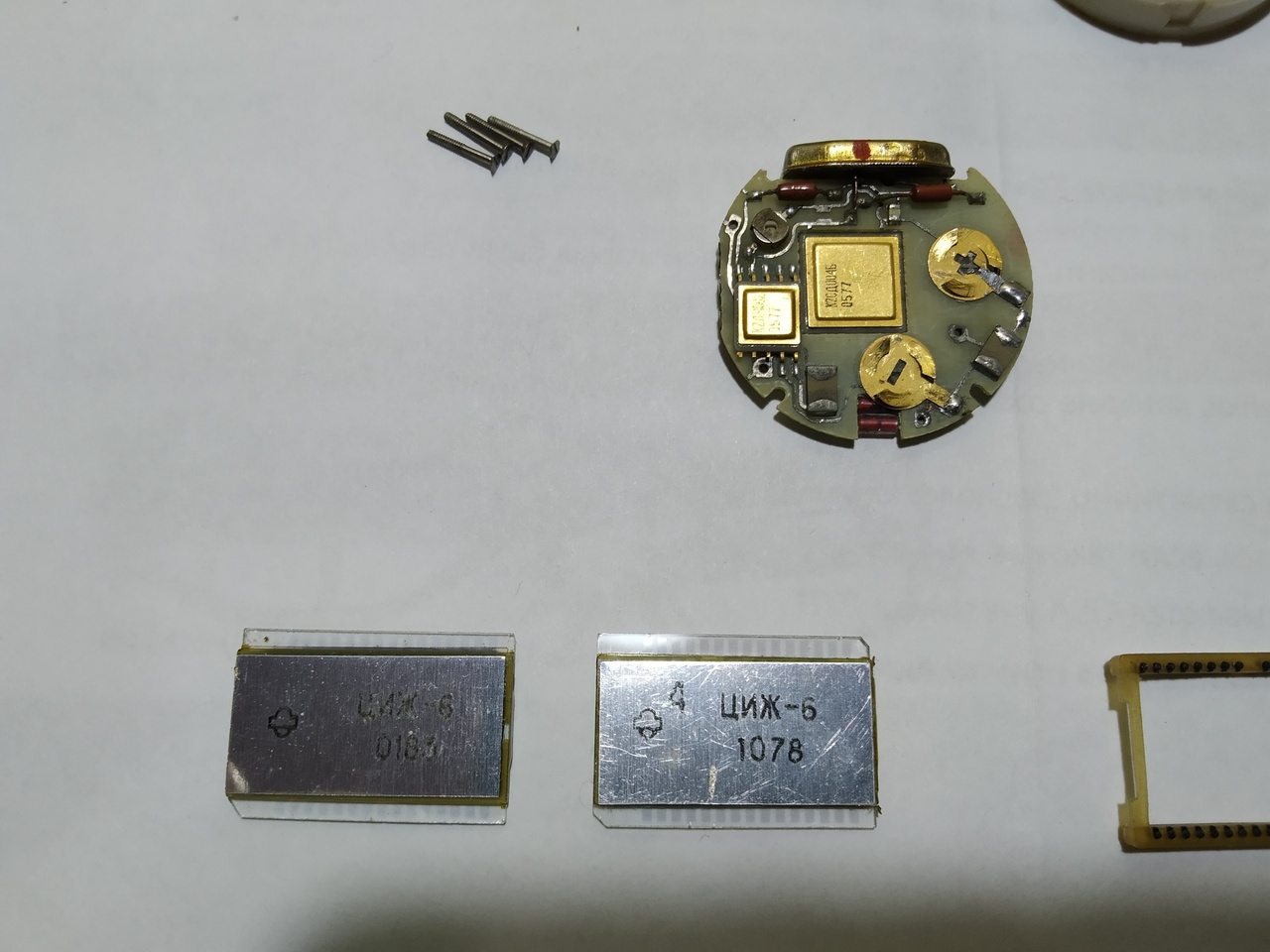

Приветствую, подфортило с новым индикатором, после установки интересно было наблюдать "первые шаги"
этого 43-летнего индикатора, сегменты очень медленно переключались и при переводе времени даже не успевали "загораться". Кстати это уже по-ходу 3-й индикатор в этих часах. А потребление тока снизилось с 10 мкА до 9 Мка с новым индикатором. До окончания ремонта осталось
заменить стекломаску. Покурил темку насчет потребления тока, так сейчас все часы меряю
Может кто подскажет, где взять стекломаску? Или от чего подходит чтобы снять.
И какая норма потребления для этой модели часов?

Приветствую, есть обновочка, "из под деда", только работать не хотят,
плата чистая, без следов от потекшего питания,
вчера перед первым запуском замерил потребление тока: 25 мкА, как-то многовато,
но все-таки заработали, сегодня смотрю уже перестали работать и потребление
тока упало до 0.5мкА, что может быть?

Два варианта. Или накрылся кварц, или обрывы дорожек вблизи диодов удвоителя напряжения (два раза попадалось прогоревшее виа вблизи диодов!). Менее вероятно - чип генератора, конденсаторы, 22 М резистор в цепи кварца.

При слишком малом потреблении схема делителя не работает, а без нее остальное не работает. Вот если потребление около 5 мкА, тогда уже может не работать удвоитель напряжения. То есть часы запускаются, а вывод информации отсутствует. Но это лучше осциллографом или частотомером замерять.

Ситуация повторилась, впаял кварц (с импортных часов),
потребление самой платы повысилось с 0.5 мкА до 7мкА,
собрал модуль, стало 25 мкА,
поставил питание - заработали как должно быть,
но перестали работать через 15 минут, потребление снова
упало до 0.5 мкА, это делитель глючит?

Причин, почему делитель не работает - множество. Надо проверить цепи питания - они могут быть целыми на вид, но на самом деле с проблемами, кроме того если обвязка кварца не дает ему нормально работать, то тоже делитель молчит, обычно проблемы в конденсаторе у делителя, КПЭ или дорожках. Ну и сам делитель тоже нередко сдыхает, время...

22 М резистор в цепи кварца, при обрыве будет остановка через несколько минут после пуска. Можно ставить 10 М..33 М, меньше или больше нежелательно.
