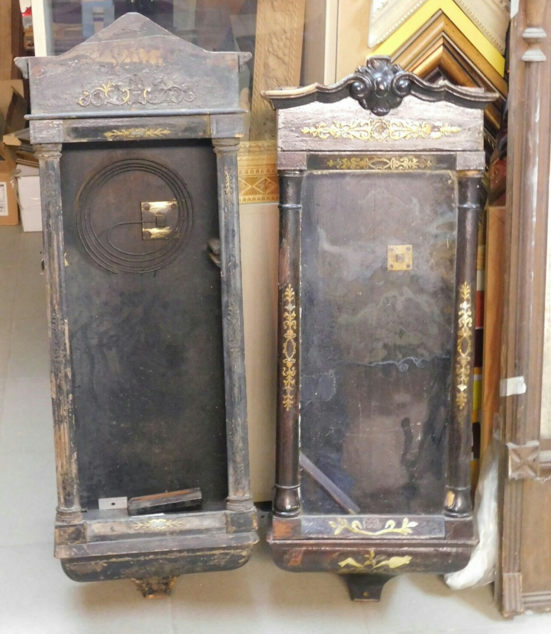

Сообщение от zyama Посмотреть сообщение
Но есть,вернее была. ещё одна мастерская, которая делала корпуса без полуколонн и с цветными вставками из дерева, цинка и эмали.
Серёж, помню этих твоих Алконоста и Гамаюна (теперь и обои тоже запомнил )
Это может быть та же самая мастерская, только в 1840 х годах , а часы с полуколоннами были уже позже.
------- ДОБАВЛЕНО ЧЕРЕЗ 22 МИН --------
Сообщение от Oled Посмотреть сообщение
Все немного и проще и сложнее одновременно. Корпуса такого плана (с полкколоннами) делались, как минимум, около 20-25 лет, отсюда и различия в стилистике и прочих нюансах. Вот эти полуколонны с волнообразным профилем относятся ко второй половине 1860-х - первой половине 1870-х, насколько я помню.
Мне так видится, чтобы более точно отследить стилистику корпусов во времени, нужно смотреть по механизмам Ленцкирх, коих не мало было в русских часах (наравне с французскими).
А принадлежность к той или иной корпусной мастерской, по штампам на корпусах, ну а далее можно систематизировать виды инкрустации, часто встречаются одинаковые.
Сын обещал свой предпоследний комп на "донашивание" привезти , попробую освоить, тогда проще будет разложить всё по полочкам и анализировать.

Сообщение от aleks1960 Посмотреть сообщение
Я этим давно уже занимаюсь, собственно, таблица по Ленцкирху под это дело и создавалась. ))

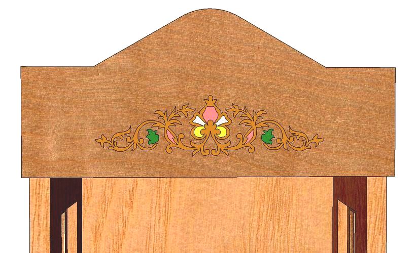

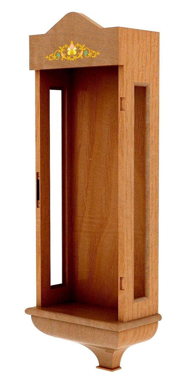

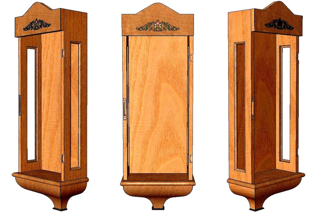

Создал виртуальную модель часов, чтобы понимать, как должны выглядеть недостающие детали.
Буду благодарен размерам двери и колонн, а также самой нижней части.
Еще раз Спасибо Всем тем, кто помогает!

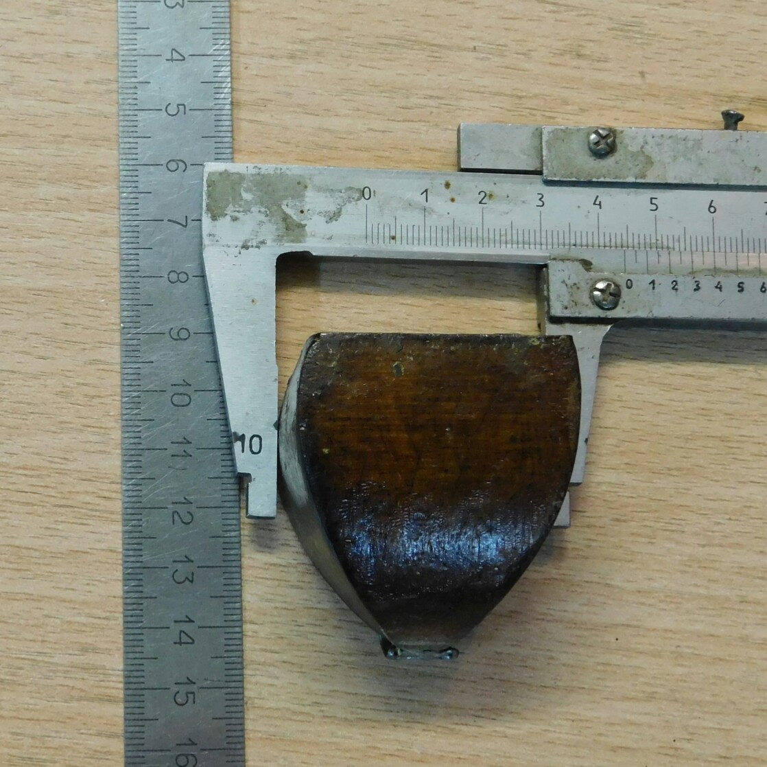

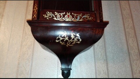

Всем добрый день !

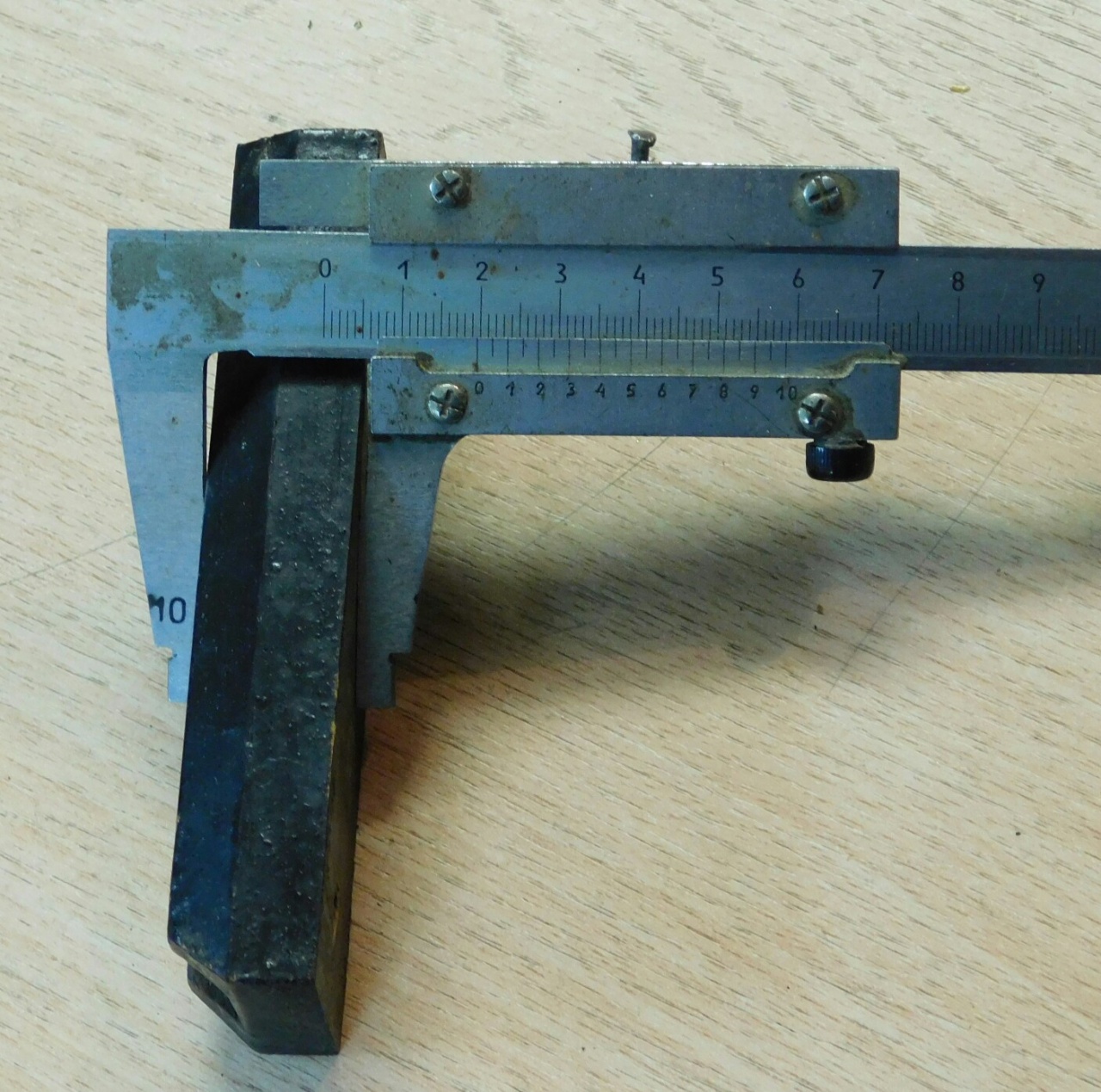

Владимир, вот у меня два подобных корпуса, на обоих полуколонны имеют конусность.
Округлые ширина внизу 36 мм, вверху 31, толщина внизу 16мм, вверху 14 мм.
Волнообразные, ширина внизу 33 мм, вверху 29мм, при одинаковой толщине в 17мм.
Размеры "капли" (нижнее окончание) видны на фото.

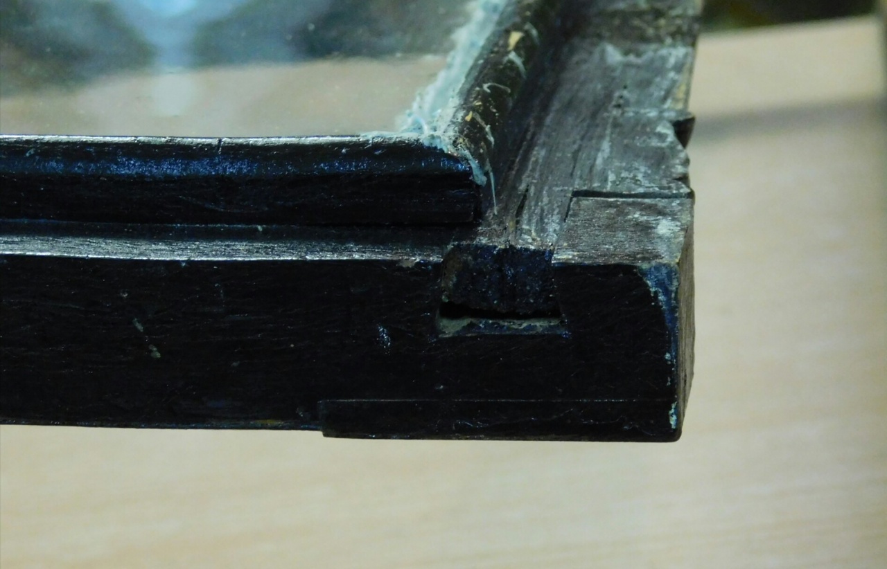

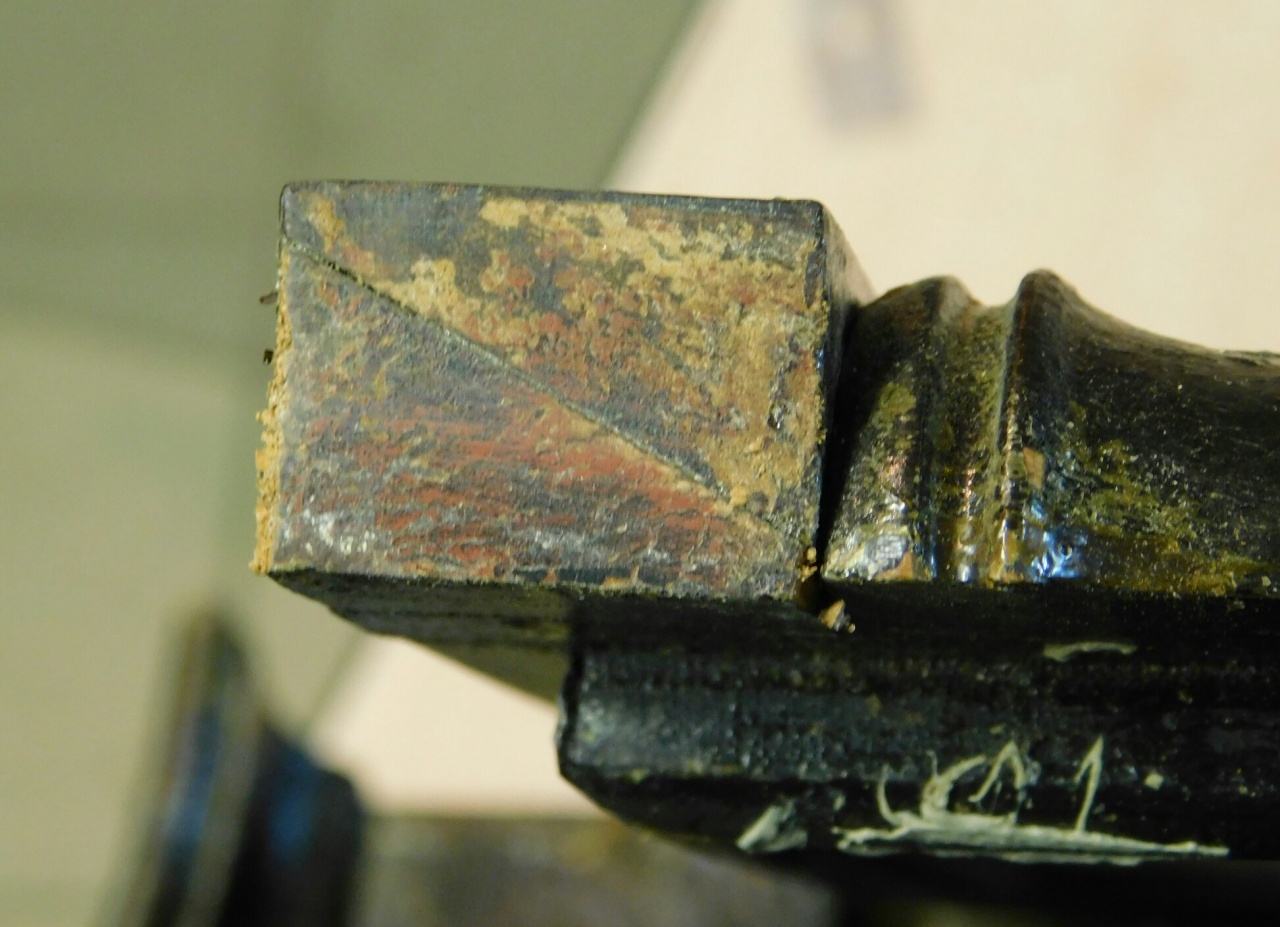

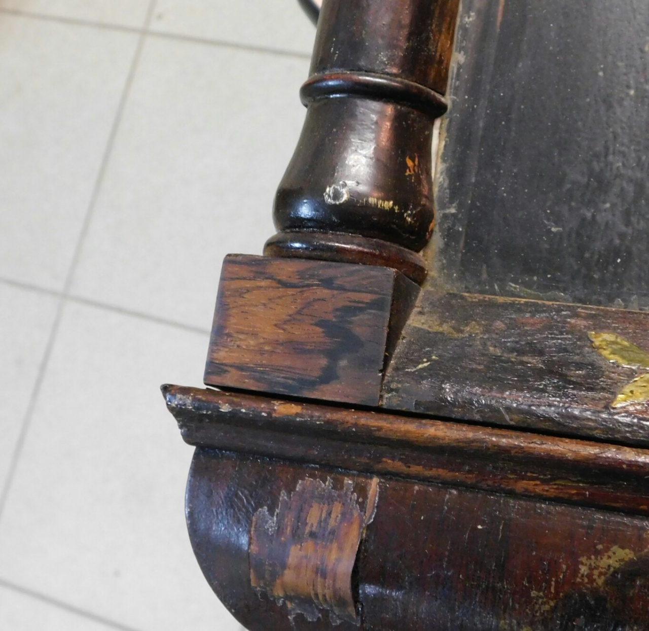

Все дверци на русских корпусах собираются на шиповое соединение "ласточкин хвост" , на каждой полуколонне вверху и внизу запиливается шип (на него же и приторачиваются точеные база и капитель).
Верхняя и нижняя планки изготавливаются в виде усеченного конуса, и затем по краям на них наклеиваются базы (из обрезков этого же профиля), после пропиливаются проушины под шип.

Спасибо за оценку!
Програмка Rhinoceros 4.0.
Незаменимый помощник. Работаю в ней с начала 2000-х, проектирую модели под 3D принтер.
Придется еще повозиться с нижним рисунком. Большие потери шпона и инкрустации. Зато потом можно будет распечатать чертеж и по нему выпилить орнамент.
Также можно и токарю-плотнику дать точные размеры для изготовления деталей.

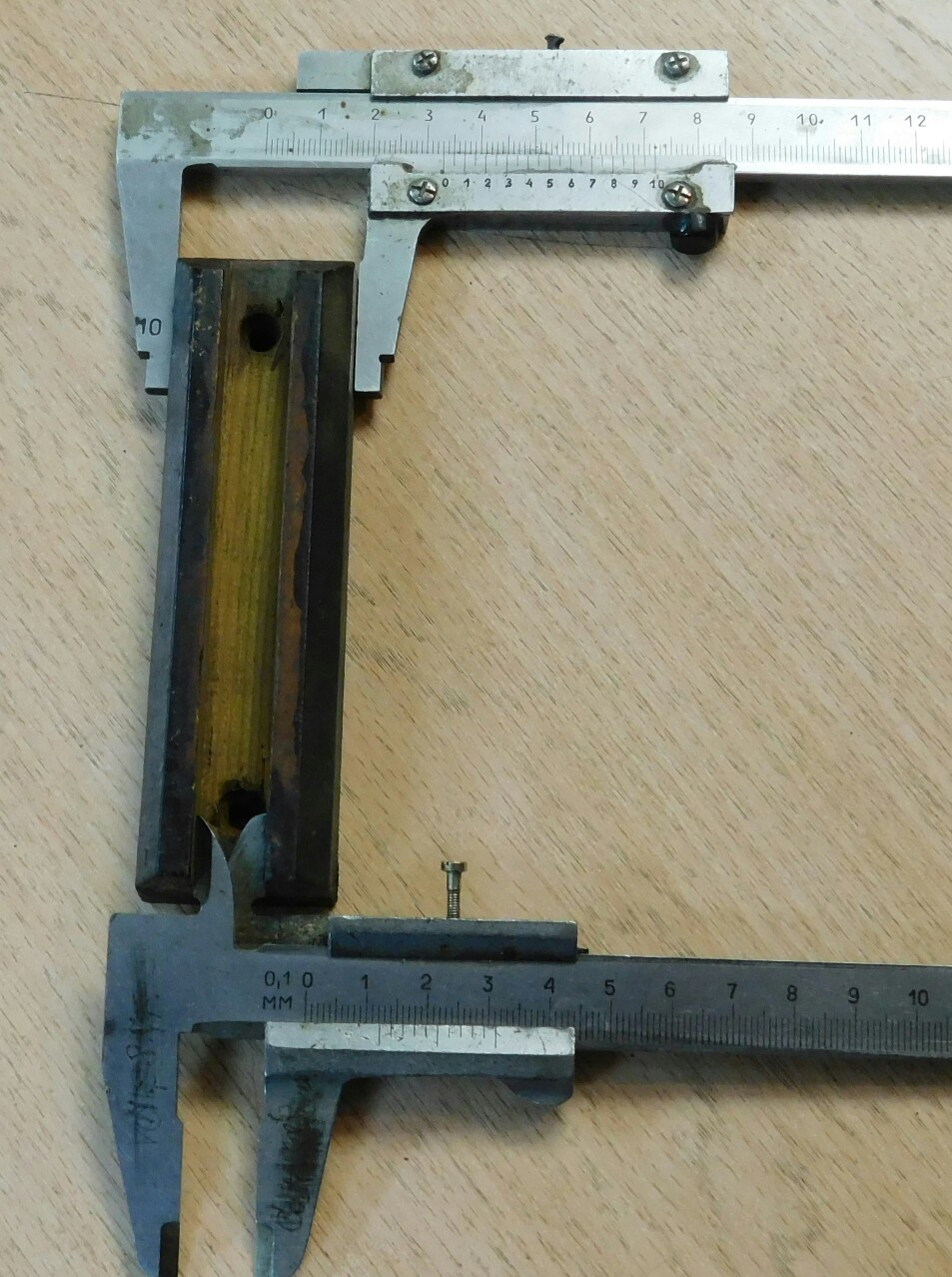

Сообщение от m400 Посмотреть сообщение
Интересно фото профиля карниза (четкий след на корпусе остался), размер поясной линии, да размеры полозьев для механизма.
Верхний фриз 29 *16 мм, нижний 10 *7 мм.

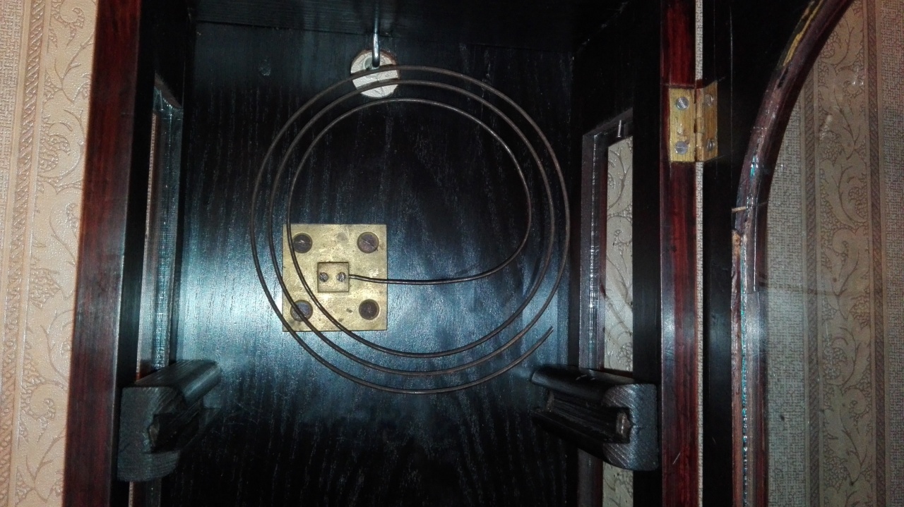

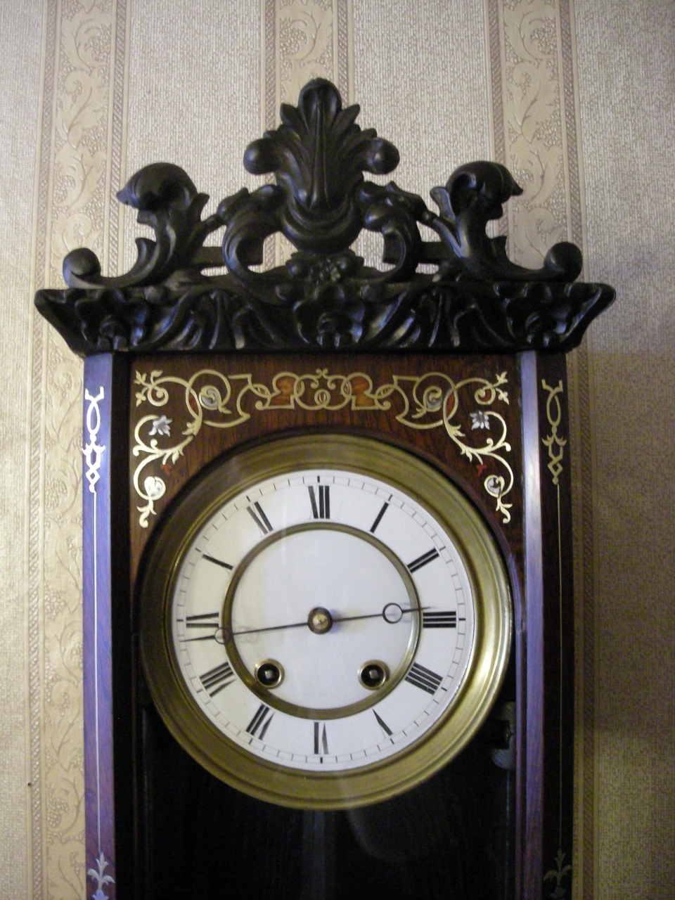

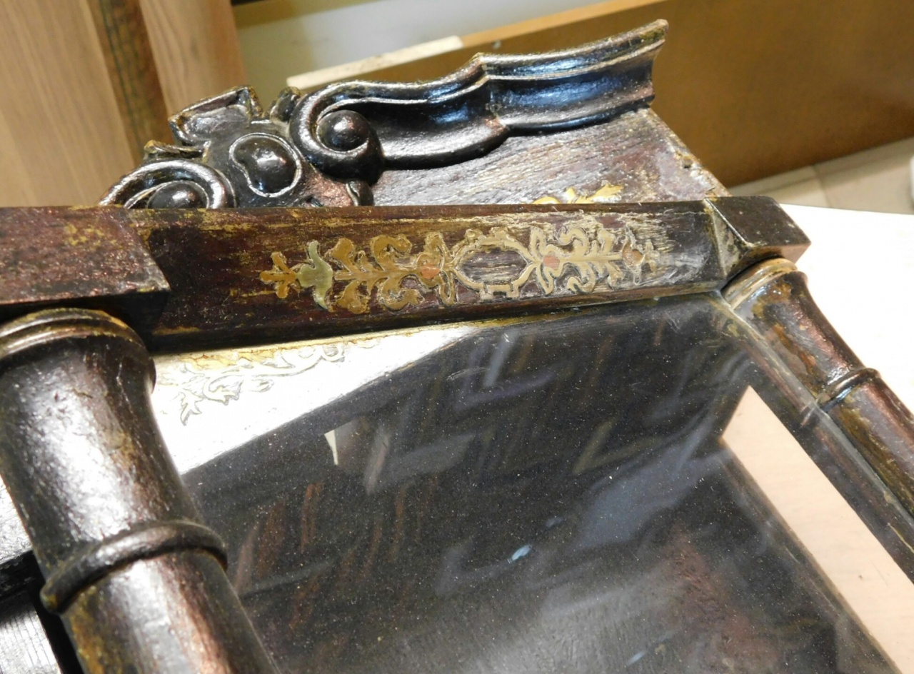

Серёж, вот смотрю я смотрю на эти часы , и ни как они у меня в общий ряд не становится.
Полуколонны кстати на них присутствуют (прямоугольного сечения, и под 45 град. установленные) , смущает накладная арка (вместе с рисунком инкрустации), на русских, пружинных её как правило нет, и резное оглавие корпуса, на мой взгляд более характерное австрийским часам.
Интересно, кто-то встречал подобные часы ?
А какой в них механизм?

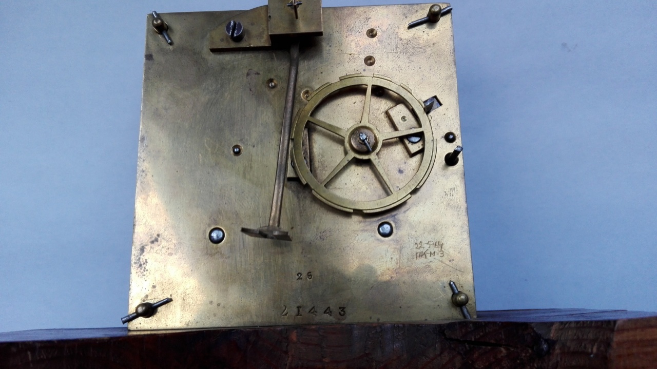

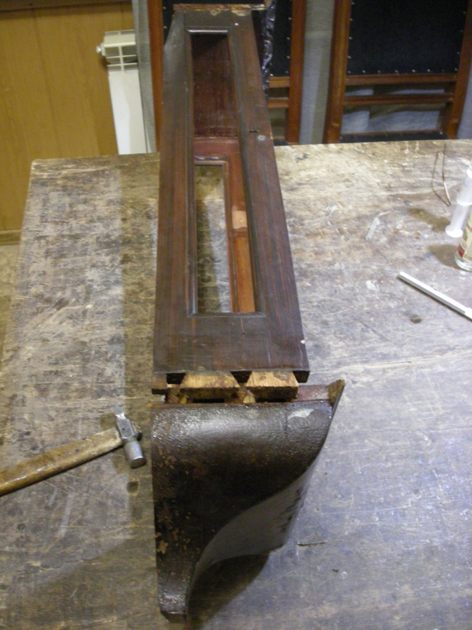

Да нет.Саша, чисто русский корпус. Собран в "ласточкин хвост", как положено дырка под гвоздь, мех на полке. Мех Ленцкирх.
