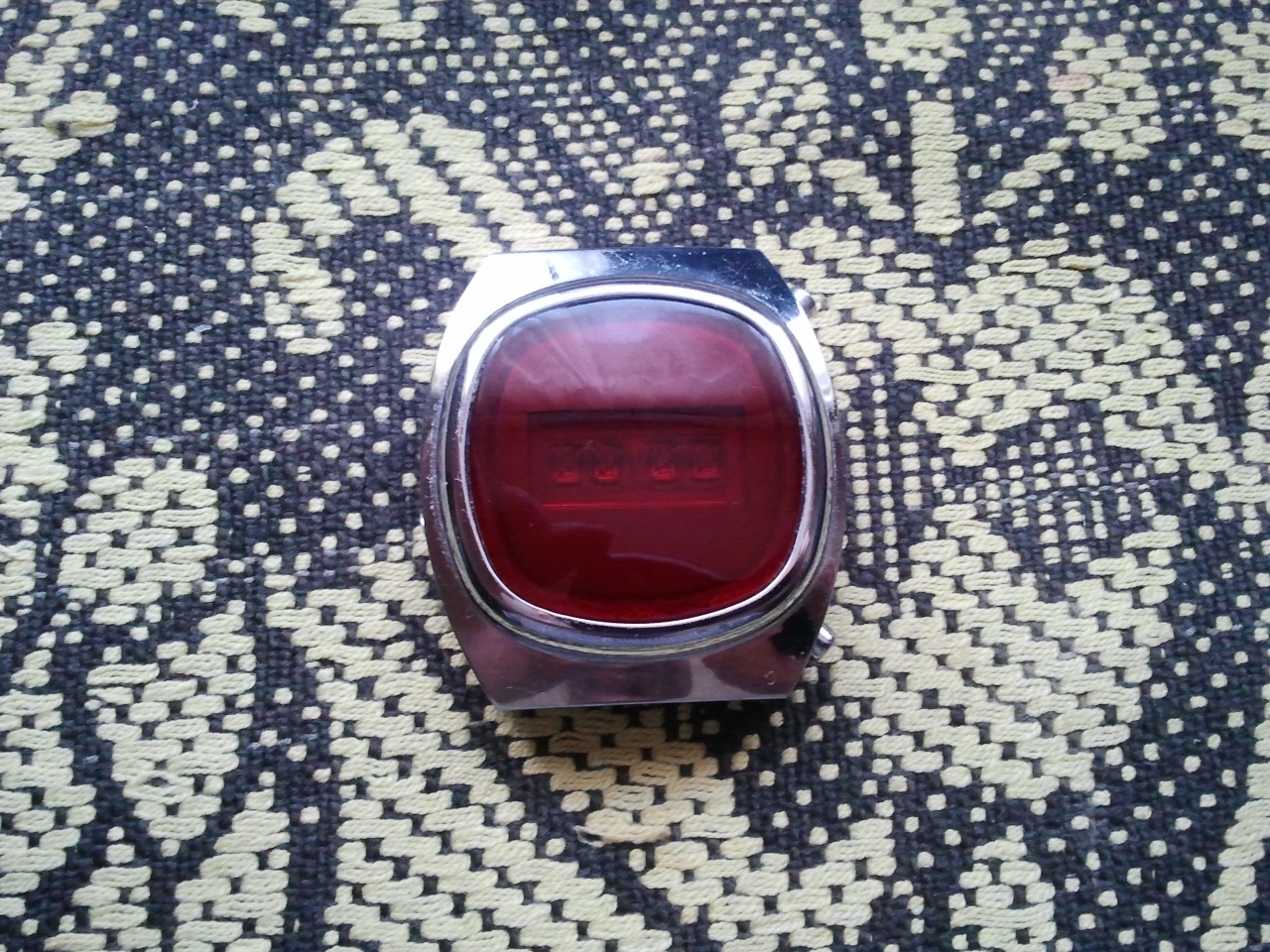

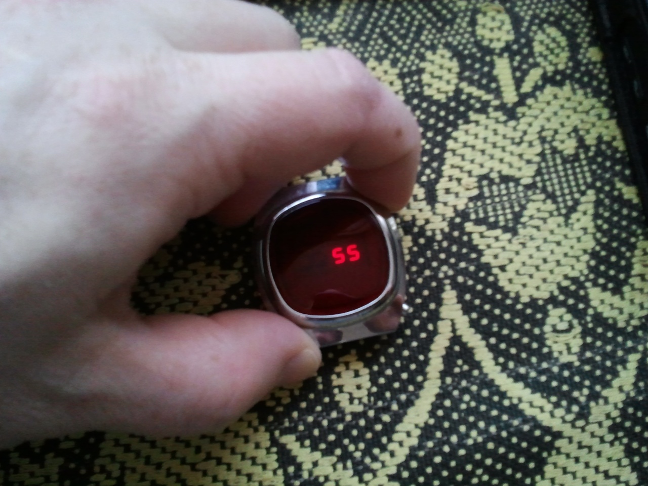

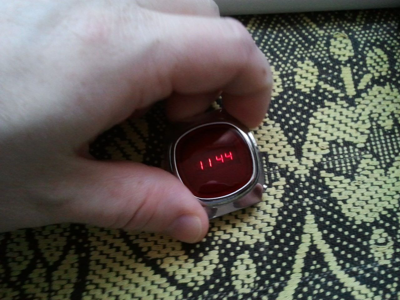

Так сказать на радостях "Классики и современники".
ID:	681753   Нажмите на изображение для увеличения
ID:	681754   Нажмите на изображение для увеличения
ID:	681755   Нажмите на изображение для увеличения

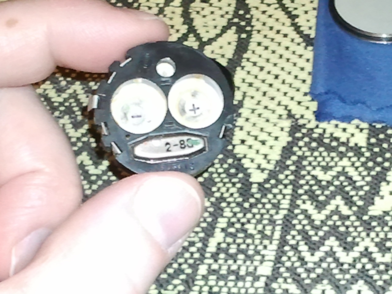

Уважаемые форумчане! подскажите каким самым безопасным способом на керамике перепаять контакты кнопок с 2651ого калибра под 3051ый?
С Уважением Мельников Евгений.

дело собственно и не в калибрах, а в том как паять керамическую плату не испортив ее.

А зачем их перепаивать? Всё отличие 3051 от 2651 в конструкции контактов, у3051 двойные пружинные ,у 2651 одинарная пластина. Подпаяй к контактам (пластине а не плате) пластину недстающей длины и изогни по месту.Пайка только разогретым и отключенным от сети паяльником! Или просто изогни контакты,подведи к пазам(длины должно хватить), а в пазы платы вставь изогнутые пластины.

опять таки, если гнуть контакты есть риск отломить кусок платы вместе с контактом.

Контакты очень податливые , но много раз их перегибать нестоит , могут отломиться.
