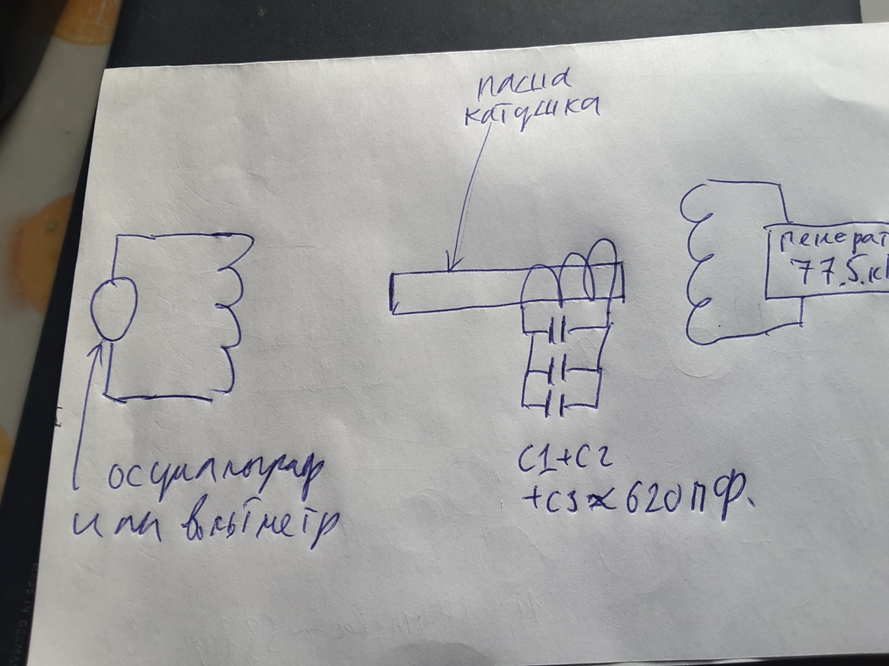

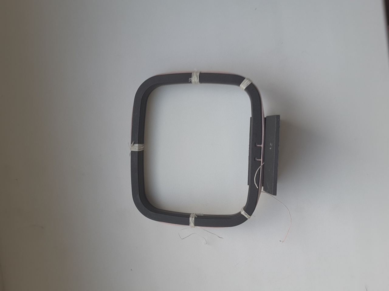

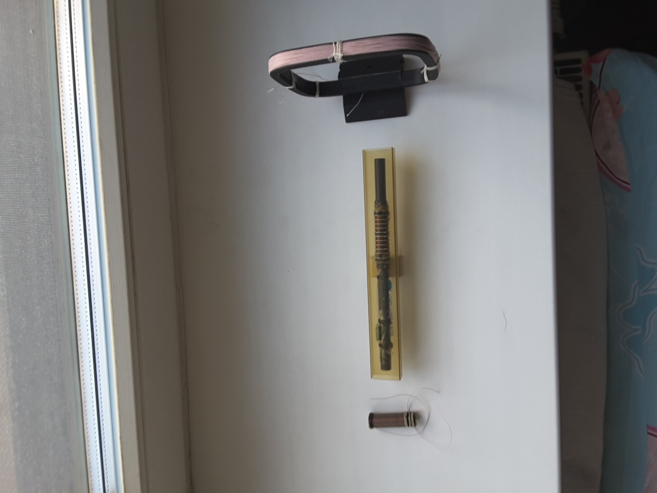

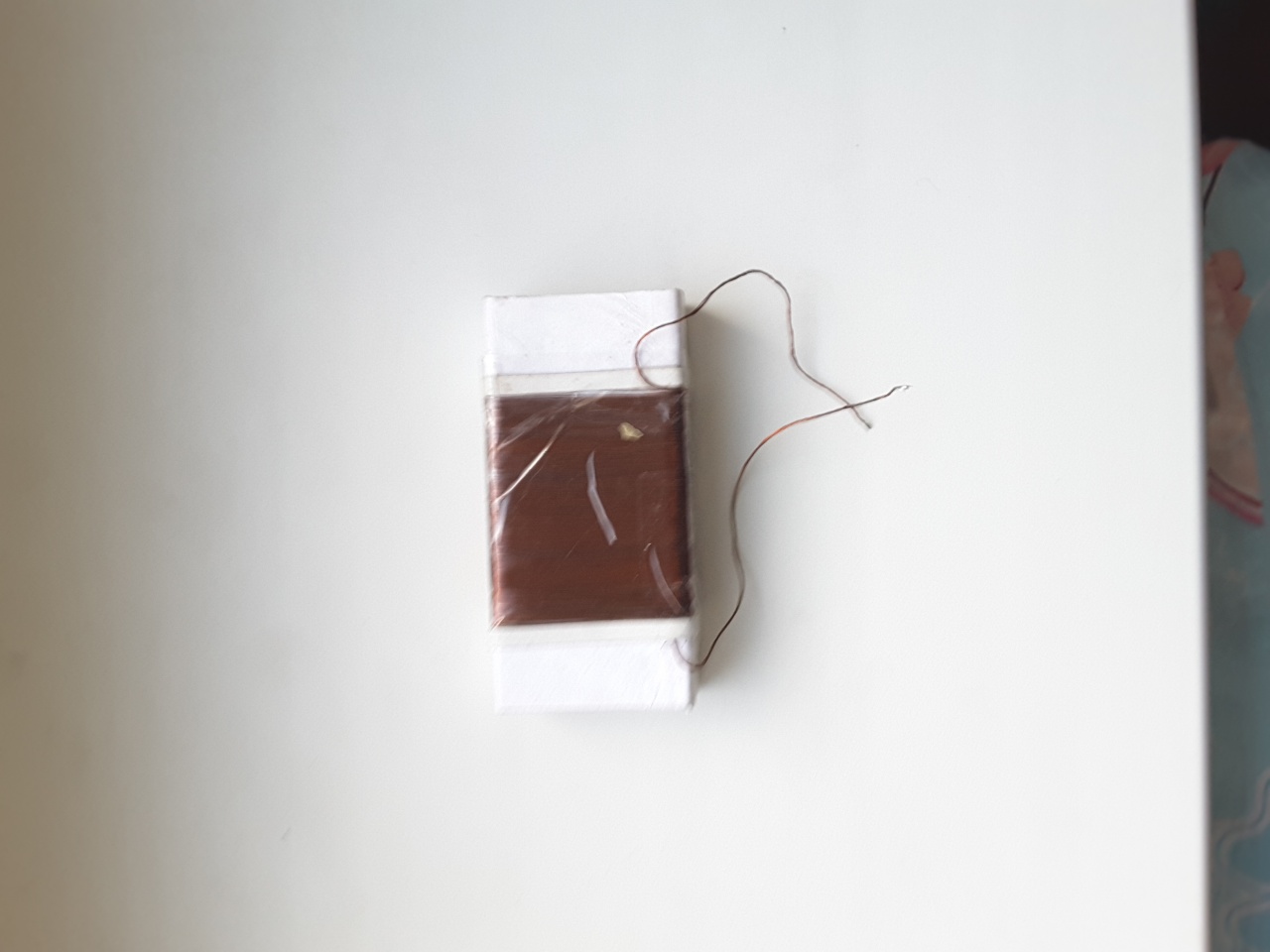

Постараюсь. Нужен генератор на 77.5 кГц и
Осциллограф или вольтметр, который может мерить частоту 77.5 кГц. К генератору подключаем катушку, я использовал рамку от антены средних волн от музыкального центра, а ввтоту приемную я взял с атенны то го же Альпиниста, она была на средние волны. Ее подключил к осциллографу и перемещая катушку по стержню антенны добился максимальной амплитуды сигнала на осциллографе. Сейчас попрбую фото прицепить. Приборов уже нет. Отдал т. к. Брал у товарищя.
------- ДОБАВЛЕНО ЧЕРЕЗ 10 МИН --------
Как то так. Можно для передающей использовать и любую другую катушку. И для приемной то же. С тестором ннамтроить, наверное не получится он мереет до 5-10 кгц.Нажмите на изображение для увеличения

Вот схема. Как сумел нарисовал))))
Вот.

Тут подумал, что наверное, если нет осциллографа можно на приемной катушкепоставить диод и мерить сигнал как в детекторном приемнике, но сам не делал. Но должно сработать. Самое ГЛАВНОЕ ничего не подключать контуру на ферритовом стержне ни каких приборов, они своей емкостью и индуктивностью расстроят резонанс контура.
Можно использовать любую ферритовую антенну от приемника Длинных волн, только придется подобрать емкость. Она должна быть примерно в 2 раза больше чем на схеме. Т.к длинные волны заканчиваются на 150 кГц. Если я не путаю. А у нас частота в 2 раза меньше. Тут или индуктивность в 2 раза больше надо или емкость. Готовая катушка хороша тем, что уже готовая секционированная и у нее хорошая добротность, значит и усиление будет хорошее.
Тут принцип простой мы делаем резонансный контур на 77.5 кГЦ. И чем он точнее настроен и выше добротность контура, тем выше усиление получим. Стержень то же надо брать чем длиннее и больше диаметр- тем лучше. Если мне не изменяеет память больше 10мм диаметром и 200 мм длиной в приемниках не применяется.
Генератор не обязательно радиочастотный. Многие звуковые имеют частоту до 200кГЦ. Нам хватит.
