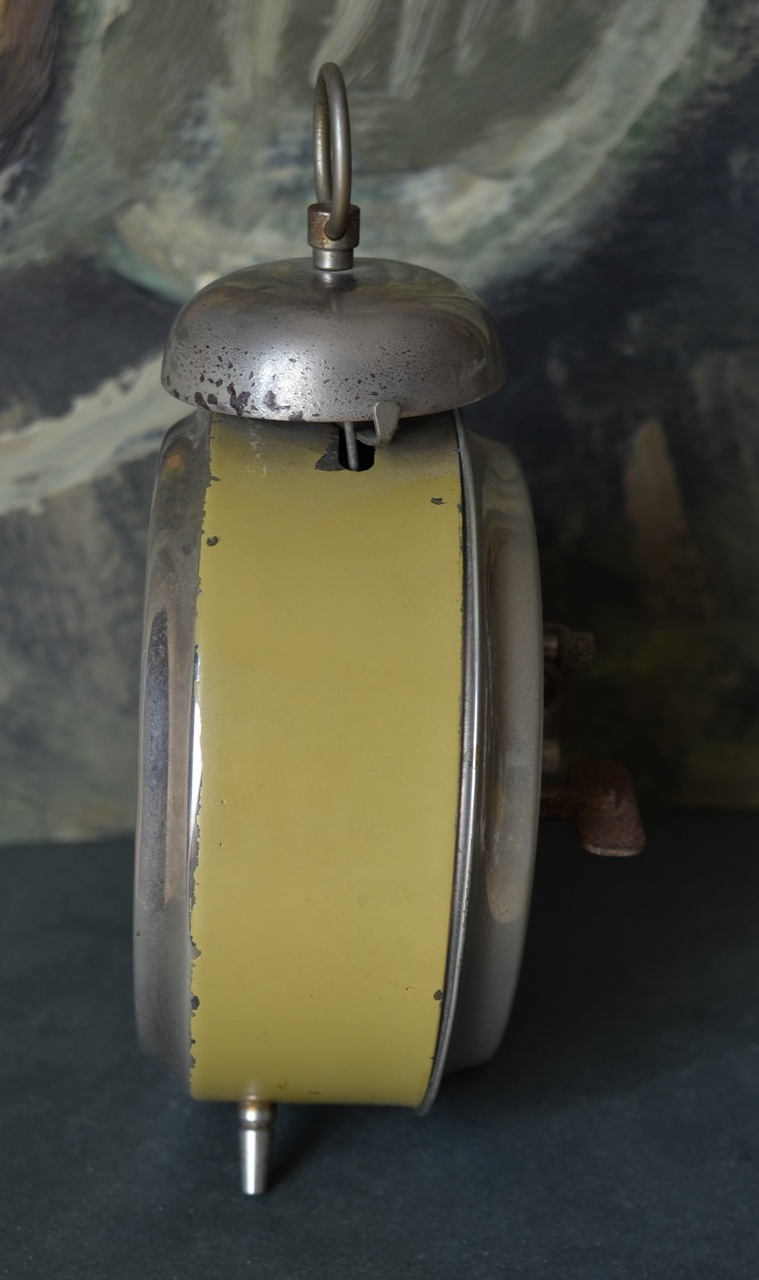

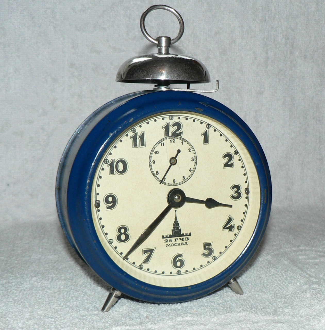

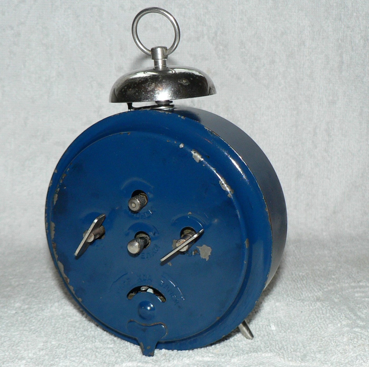

Не факт.
Вот фото моего экз.
В нём ни каких намёков на датировку.
Но помню один уважаемый коллега продавал такой
из своей коллекции, комплектация была в точности такая же,
но у него на цифере изнутри стоял чернильный штампик,
месяц, подзабыл, вроде май(?), а год,точно был 46.
Боковину он перекрашивал.
В моём экз она тоже сыпется, кстати, под краской нет никелировки.
Спрошу, может у него фото сохранились.

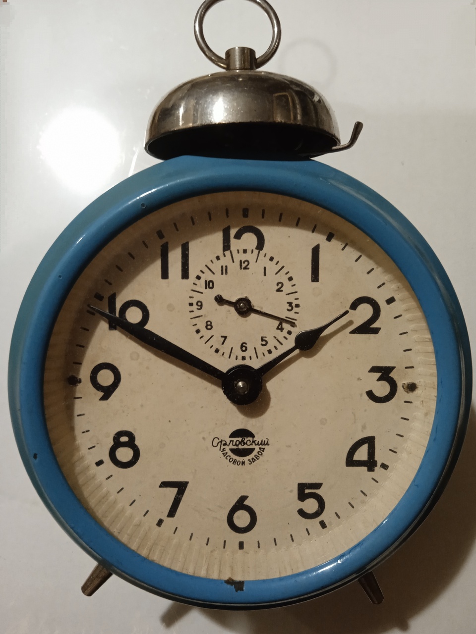

Сообщение от harris1969 Посмотреть сообщение
спросите, пожалуйста, если не трудно...
комбинированный вариант: окрас плюс хром
Интересно, у jankazas подобный вариант окраса? так как по тем фото, что есть, не понять
Сообщение от pavlov1961 Посмотреть сообщение
Если не трудно сообщите. Ёщё бы узнать какого года, с таким цифером, с колокольчиком
всё, что у меня осталось... 3 квартал 1953 года.
Немного не понял вас, так как эти варианты все с колокольчиком сверху

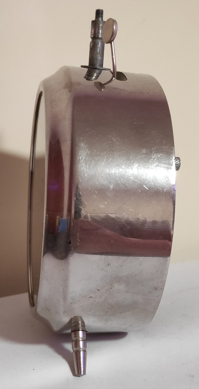

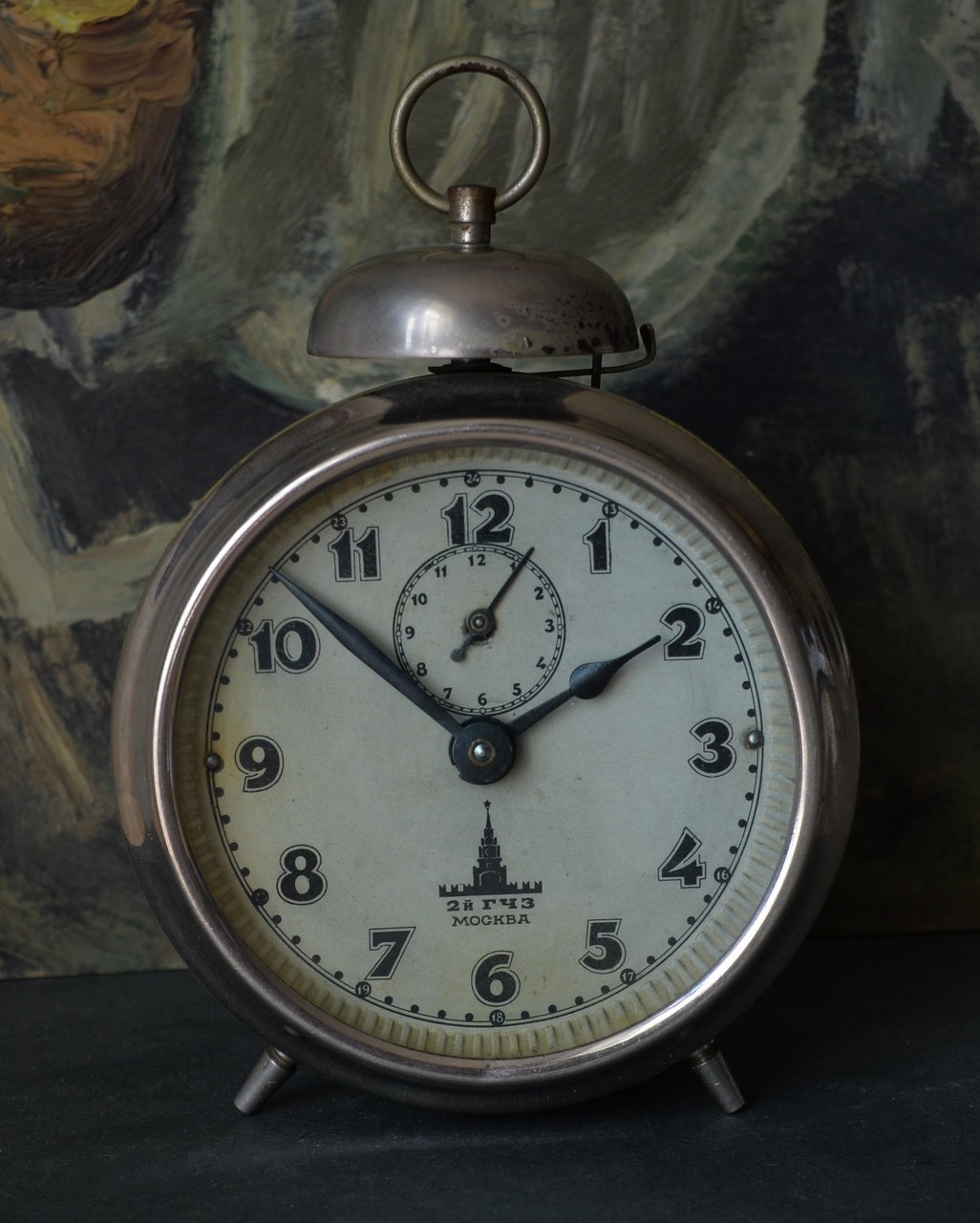

Мой будильник достался мне в состоянии как на фото, к сожалению без задней крышки:
ID:	3588510   Нажмите на изображение для увеличения
Эти 3 пользователей сказали Спасибо! jankazas за это сообщение:
Ikorshunovich (11.07.2023), Mick NC (19.07.2023), pavlov1961 (12.07.2023)
  #6885
Старый 11.07.2023, 18:04
Ikorshunovich Ikorshunovich на форуме
Регистрация: 28.06.2021
Адрес: Беларусь
Сообщений: 1,309
Сказал(а) спасибо: 1,264
Поблагодарили 999 раз(а) в 573 сообщениях
Сообщение от jankazas Посмотреть сообщение
Корпус послевоенный, циферблат и стрелки соответствуют. Хороший будильник.

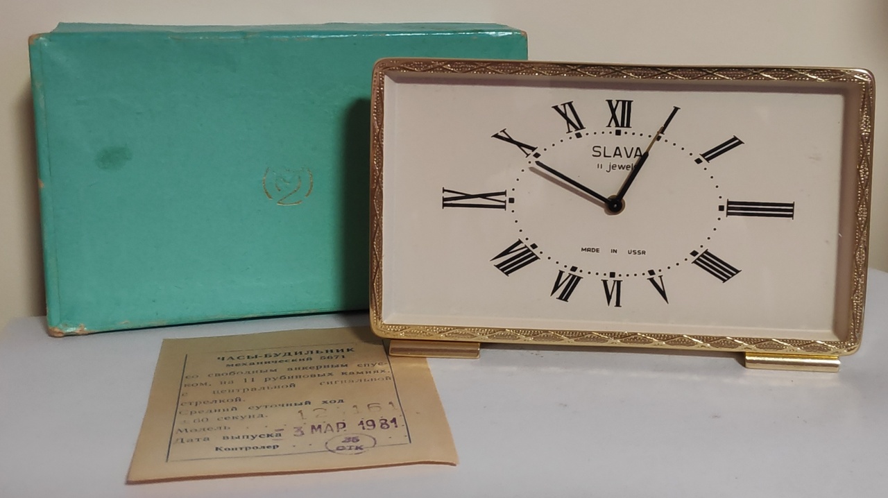

Полный комплект, 1981 год:

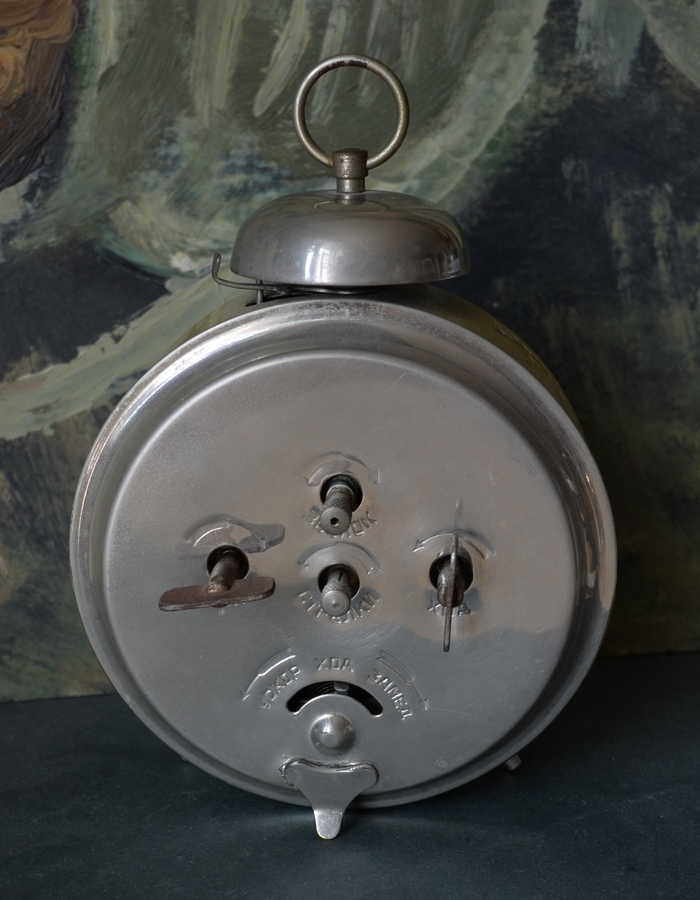

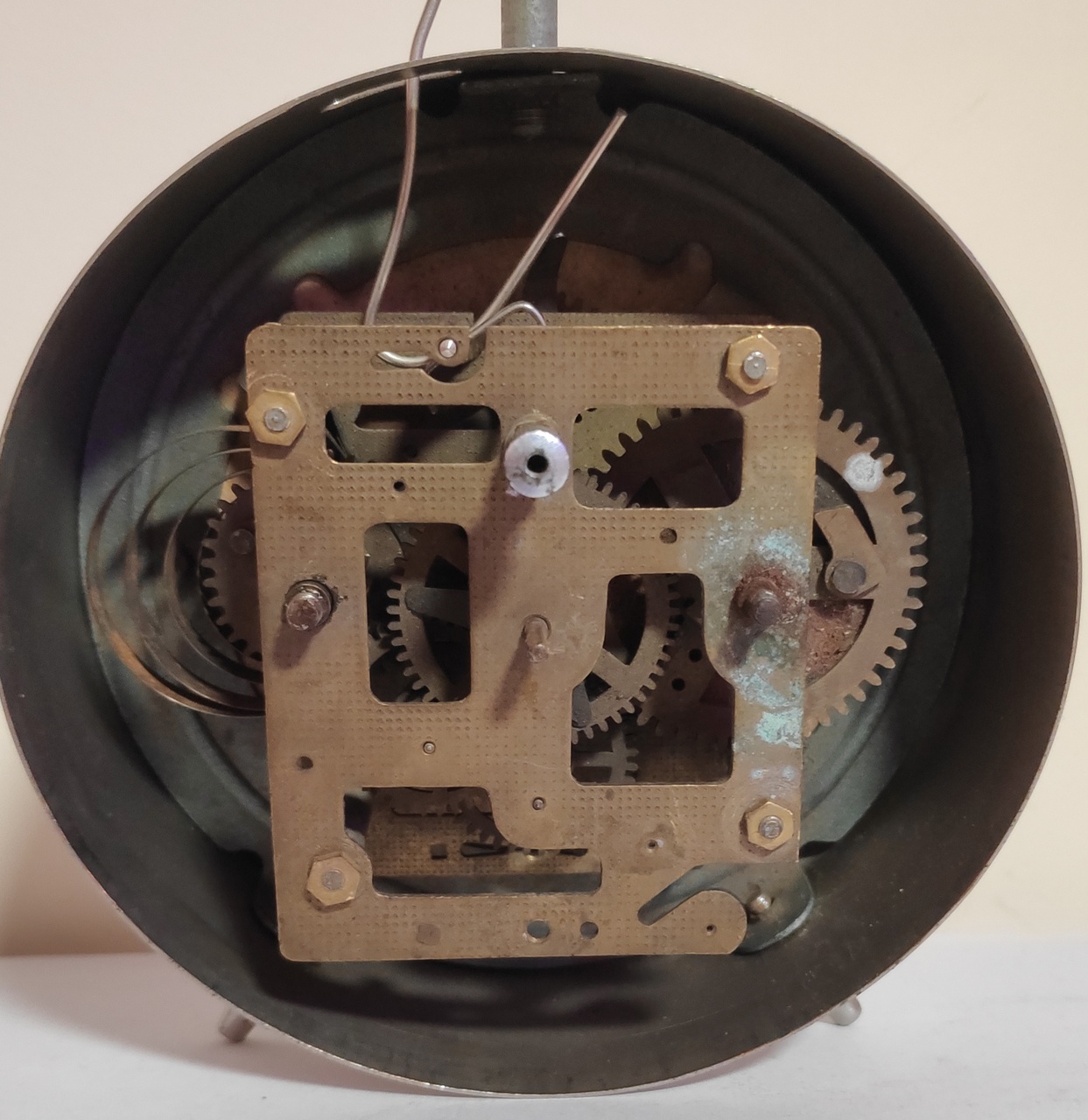

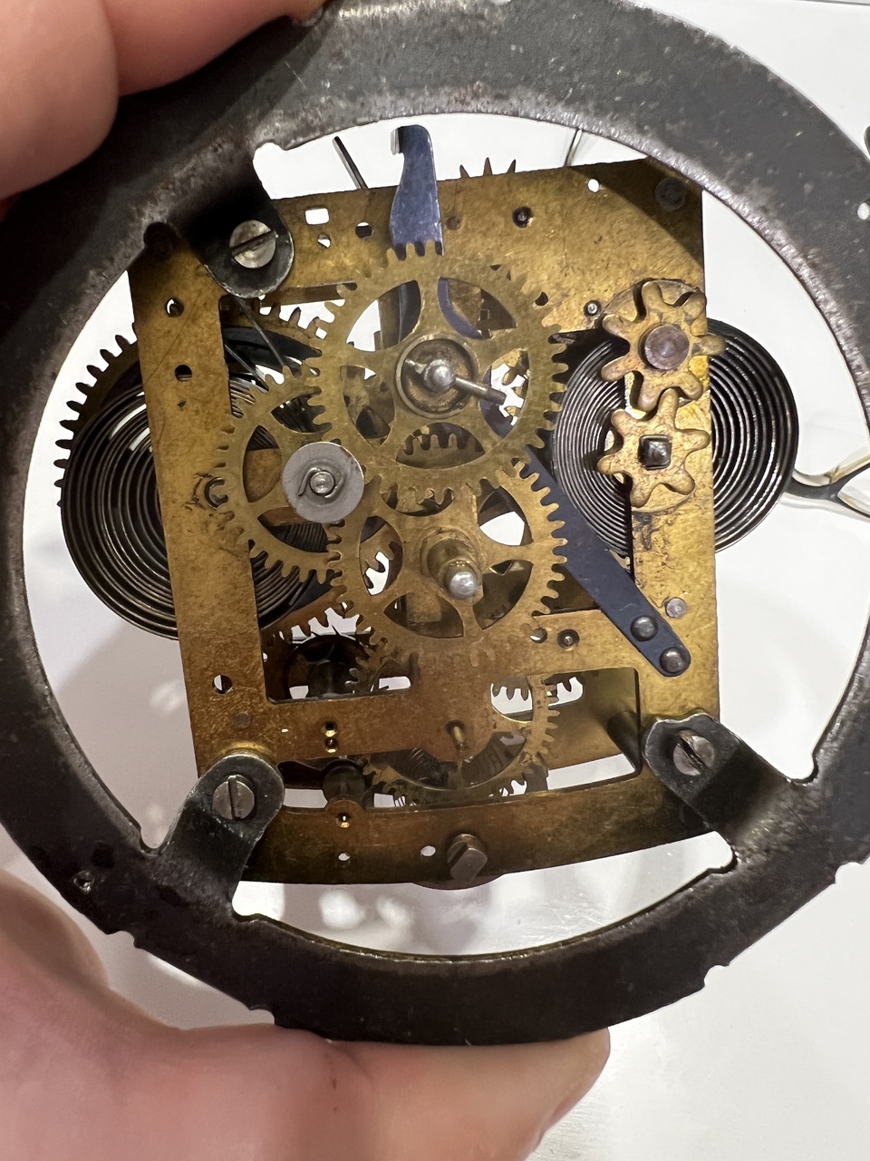

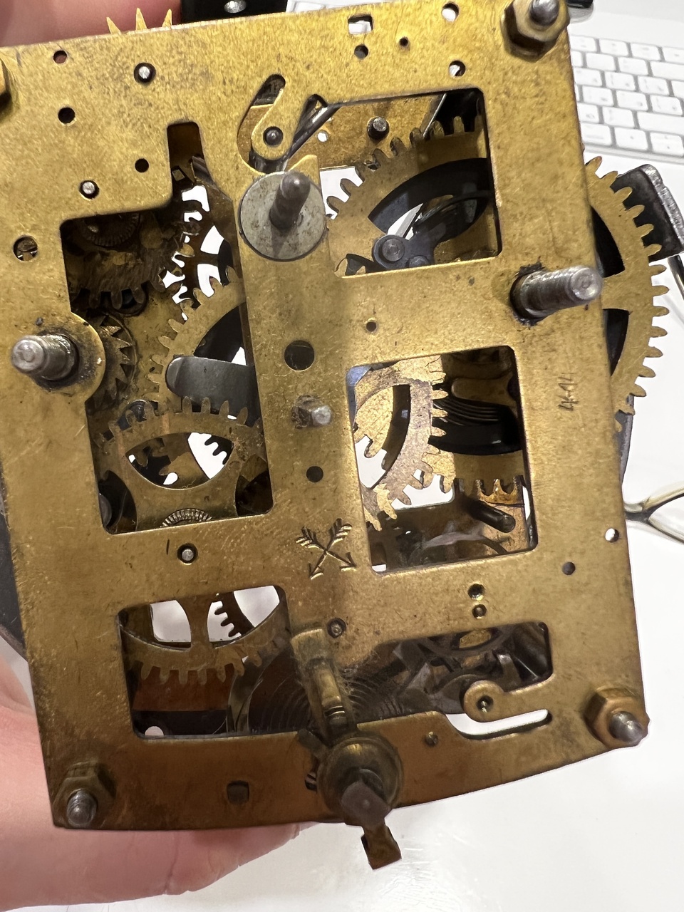

Доброго времени суток. Подскажите пожалуйста, возможно не туда вопрос, но как понимаю, будильники той эпохи были схожи по конструктивным местам. Вопрос такой, имеется будильник HAU. Все Казалось бы хорошо, помыт, тикает и даже почти точно ходит, но. Всегда есть НО. Не фиксируется стрелка будильника, то есть она вращается вместе с часовой/минутной. Да, все что находил, написано, пружина должна оттянуть ось и соответственно она не будет двигаться до нужного момента. Но никак((( пружины меняли, разбирали/собирали ( ничего не получилось. Возможно есть какие варианты куда нужно смотреть? Какой то износ или что то еще? Может есть схемы принципа работы их? Любой информации буду очень благодарен! Спасибо

Давайте фото механизма с обоих сторон. Конструкция известная, но, может, разглядим какие ньюансы.

Сообщение от Vasiliy K Посмотреть сообщение
Вот)

Насколько мне известно, на валу со стороны задней платины должна сидеть небольшая цилиндрическая пружинка, закреплённая гайкой, напрессованной втулкой или диаметральным штифтом. Она тянет вал назад и подтормаживает его. Усилие этой пружинки должно быть больше, чем плоской пружины, двигающей колесо на валуи стопорящей механизм звонка.
А здесь только шайба в гордом одиночестве...
