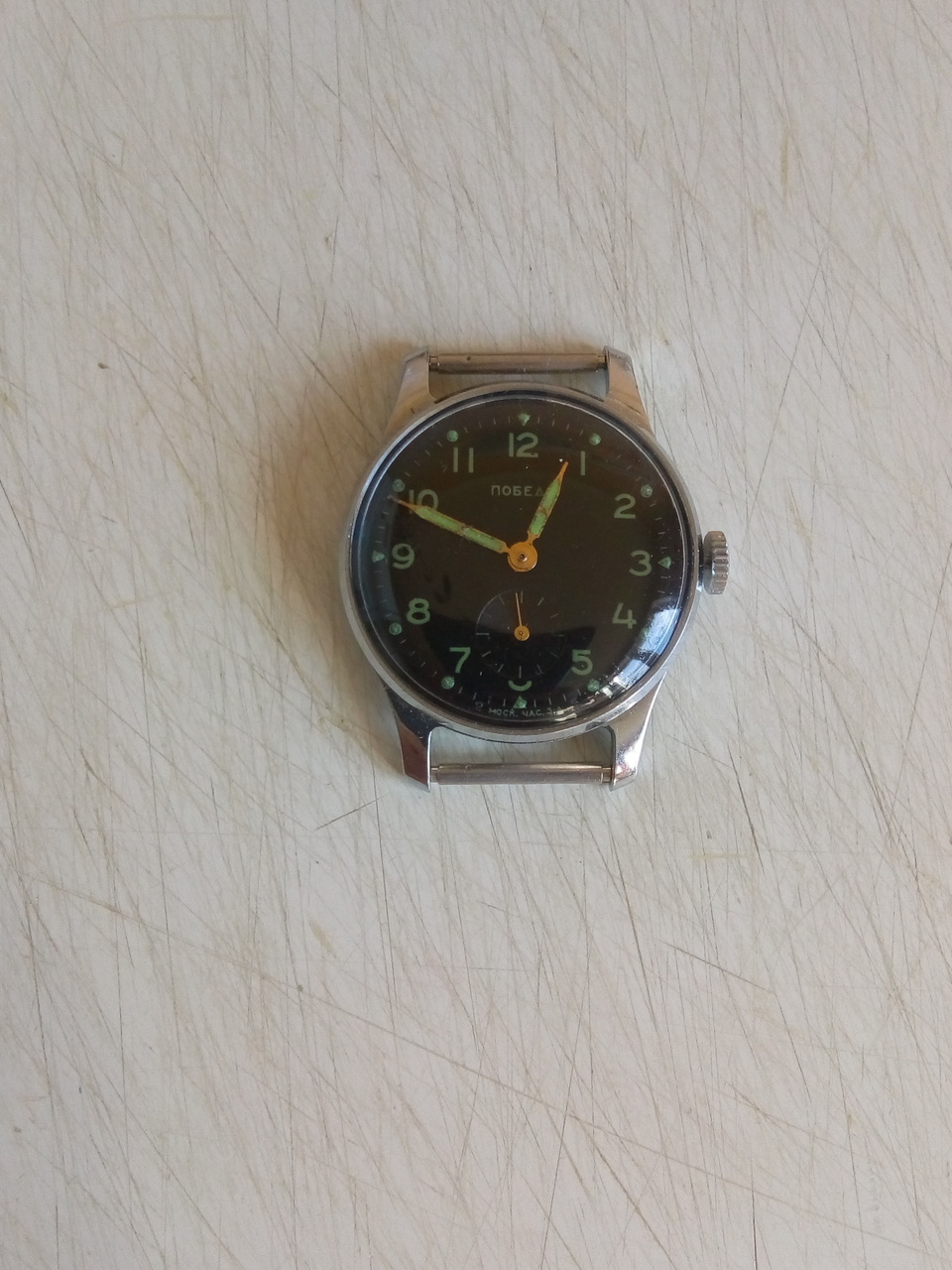

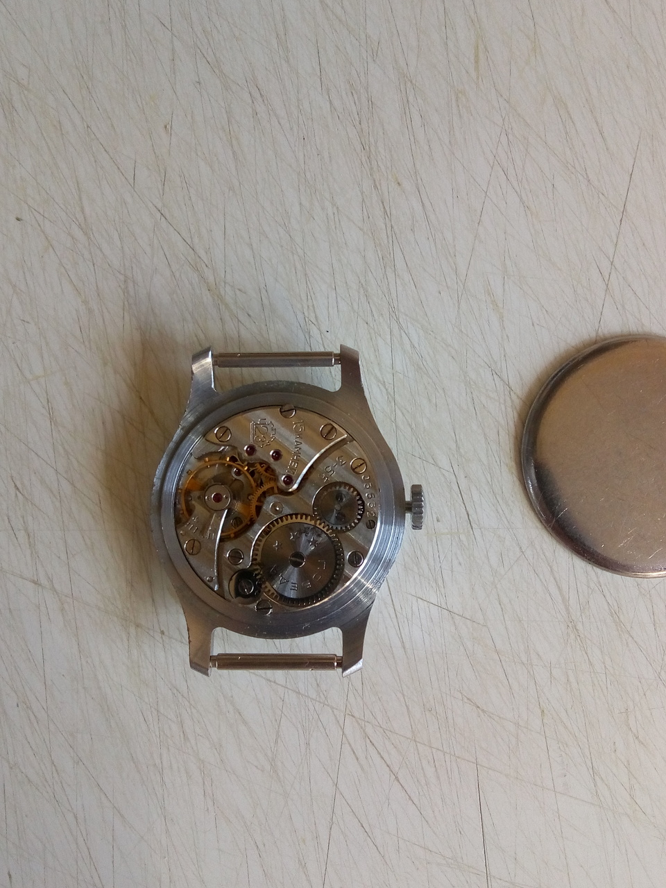

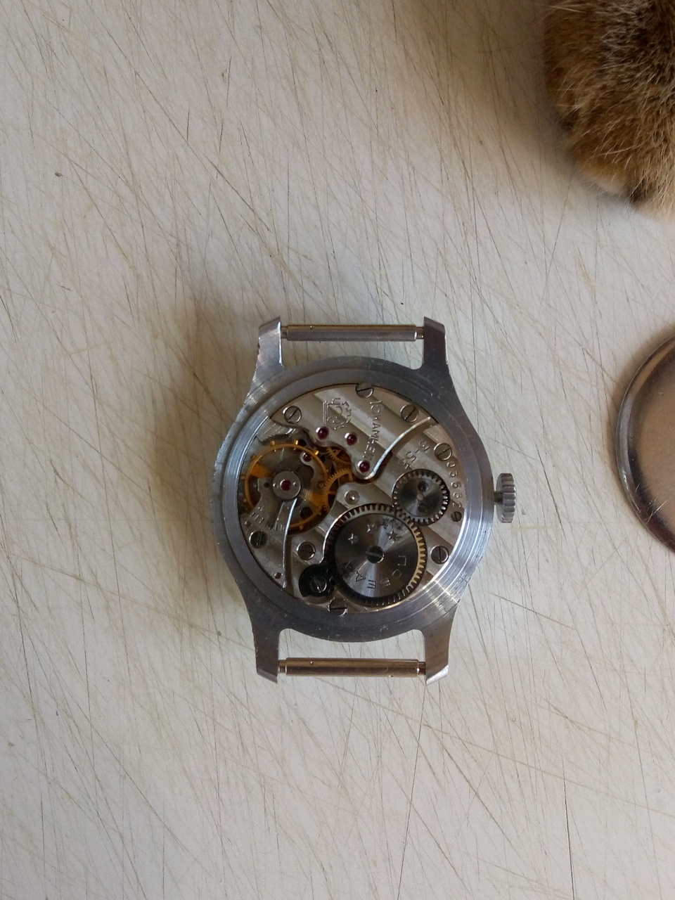

Привел в порядок очередную победу из коробки. 2 мчз, 3-55.
Прошу посмотреть, все ли правильно. Вообще-то замены требовала только заводная пружина и стекло, все остальное осталось как было, но вдруг ранее что-то переставлялось. Ну и светомасса на стрелках и циферблате свежая, от родной оставалось меньше половины.

Имею такой вариант, только с датой 1-57 и штампом на крышке "Премия ВСХВ".
Всё точно так же.
А на последнем снимке вверху справа, котовская лапа в кадр попала ?
