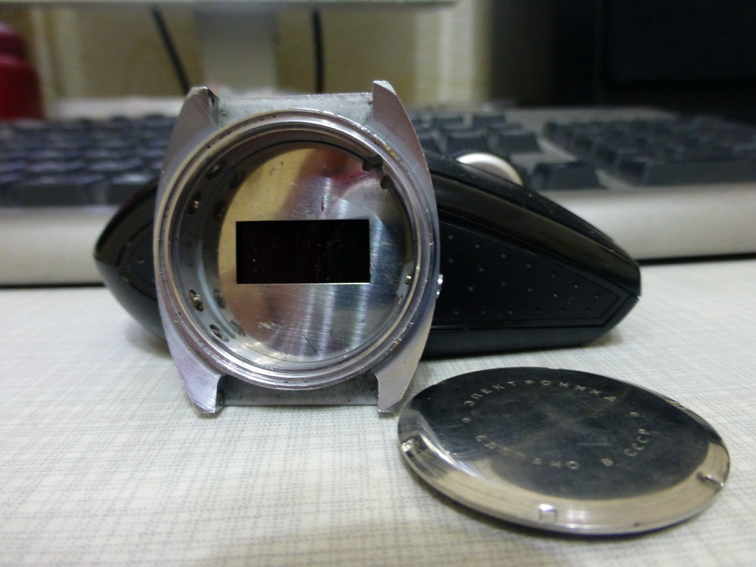

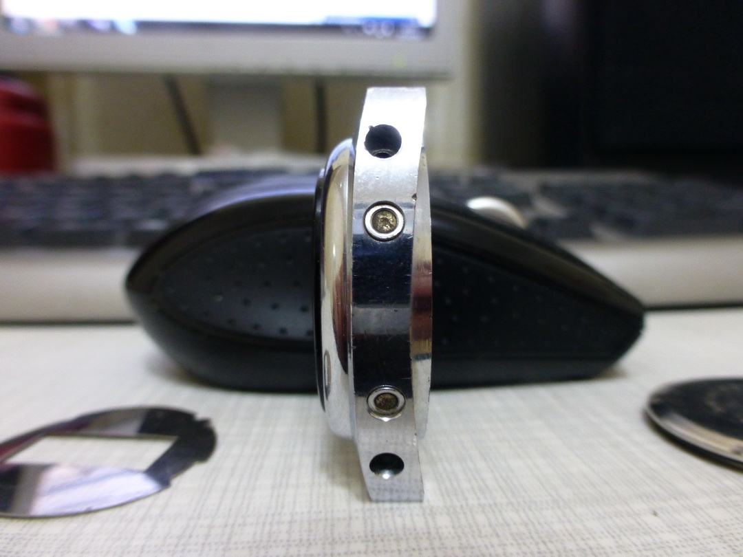

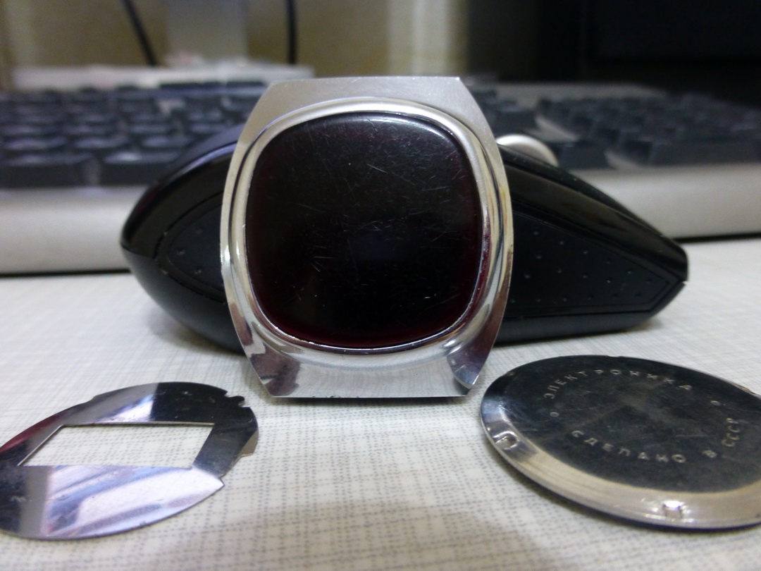

Вот сегодня один хороший человек корпус на Б6.03 подарил, какой искал. Осталось найти третье исполнение и две начинки под калибр 3051. Кнопки снял на реставрацию.

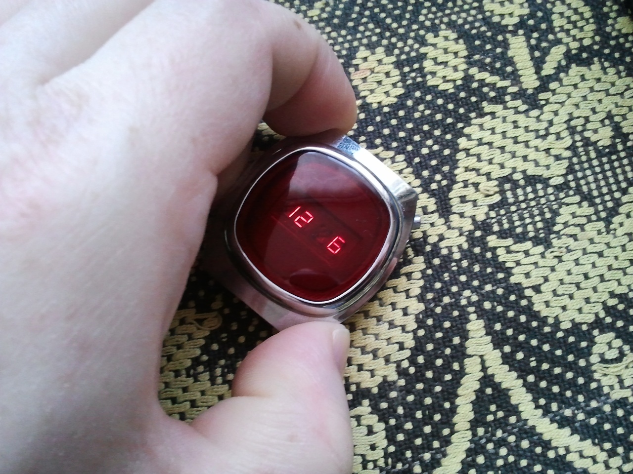

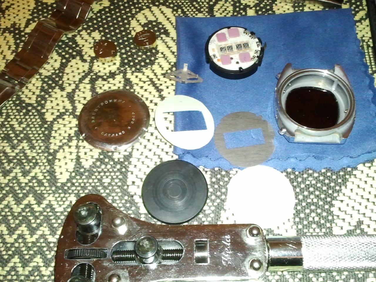

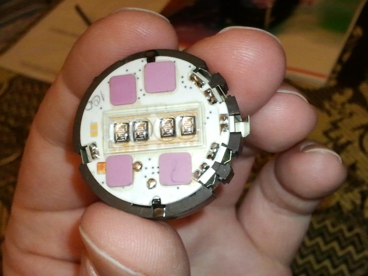

С год назад мне подарили Э1. Почти всё было хорошо ,за исключением удержания кнопки времени и переключением в режим секунд. Переключение было нестабильным, видимо был плохой контакт.Но разбирать ради этого часы нехотелось,да и страшновато было,знал о капризном нраве этих часов. На однажды при включении кнопки времени ,показания зажглись на мгновение,и тут же переключились на постоянно горящий третий индикатор. Часы разобрал, после сборки ничего не изменилось,разве что зажигаться индикаторы стали на мой взгляд бессистемно.На форуме к тому времени выложили рабочую инструкцию по Э1 для часовых мастерских.Прочитав её предположил что был сбой из-за севших батарей ,проверил по схеме с нагрузкой как в инструкции.Всё вроде сходилось за исключением работы часов с новыми батареями.Решил что шалит кварц (последняя надежда что возможен ремонт) часы отложил и стал копить силы , знания и мужество на замену кварца. Прошло более полугода , и вчера вечером пришла мысль посмотреть часы ,проверить контакты и вообще. Разобрал корпус поправил контакты,поставил модуль в корпус ,установил батареи ,и о чудо часы пошли!
Радости небыло предела. Всё работает! Стал собирать корпус по боевому ,закрываю крышку-трындец беспорядочная индикация. Но надо что-то делать, осмотрел ещё раз модуль и восстановив последовательность своих действий понял что возможен контакт пайки на модуле и пластины под стеклом (первый зупуск был без пластины). Так-же обнаружил что одна из двух фиксирующих плату на модуле склеек(или как это называется) треснула и плата получила возможность перемещаться , и возможно замыкать что-то на корпус. Фиксатор подклеил из рентгеноплёнки верезал две прокладки(с окошком под стекло и под крышку) а от штатной прокладки под крышку решил отказаться. Кнопки и резиновую прокладку смазал силиконом,собрал. Всё работает. Так что повнимательней с контактами ,фиксируйти плату и изолируйте верх платы!
