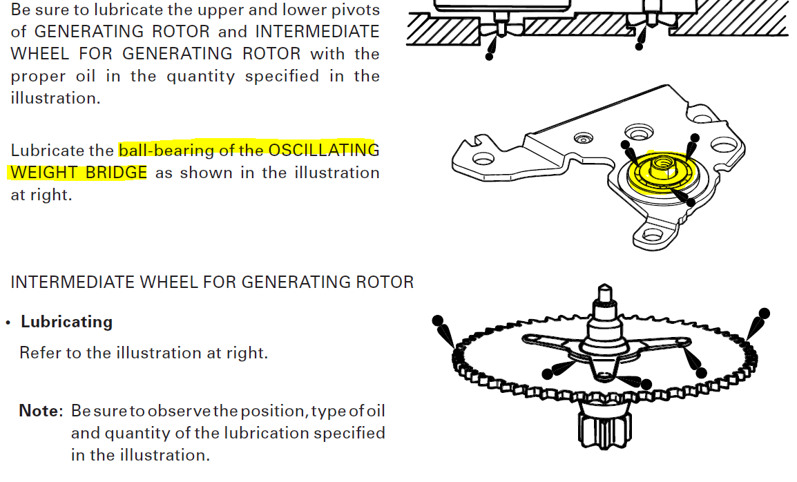

Seiko Kinetic
Меняю SII SL920 на TC920S батарейку после 15+ лет на Seiko 5M42.
Пока жду батарейку хочу и обслужить часы. Какие масла могут быть использованы вместо АО-3 и АО-2?
