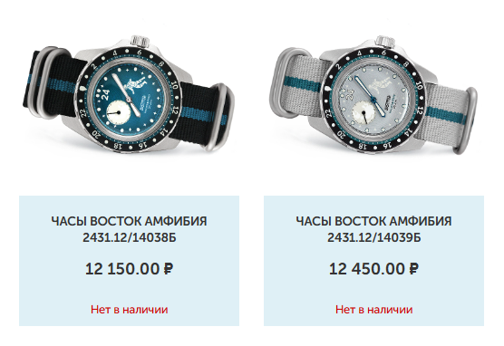

На сайте космодайверы снова с ремешком зулу и опять по 12150р. Вероятно, следующая партия будет в такой комплектации. Жаль, браслет смотрелся , имхо, гораздо лучше.
Вложение 3772784
Пришел мне на браслете, так вот браслет ужасен. Если сами звенья ещё ничего, но концевики просто ужас. Сразу поставил натовский серый ремень.

Сообщение от K1per Посмотреть сообщение
Странно. Синий на 300 рублей дешевле...
