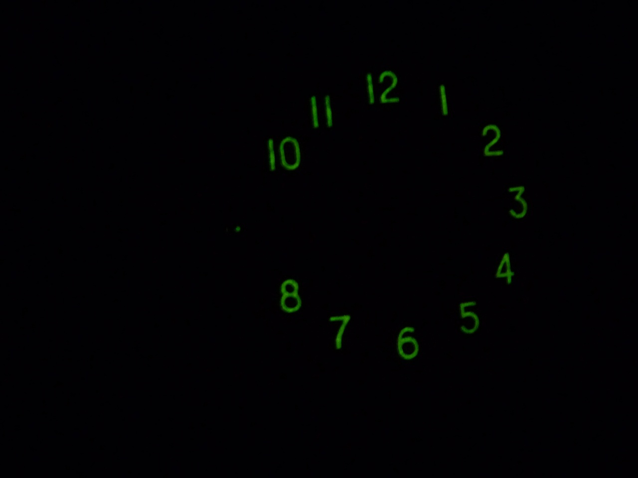

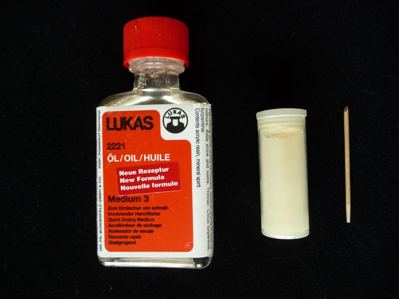

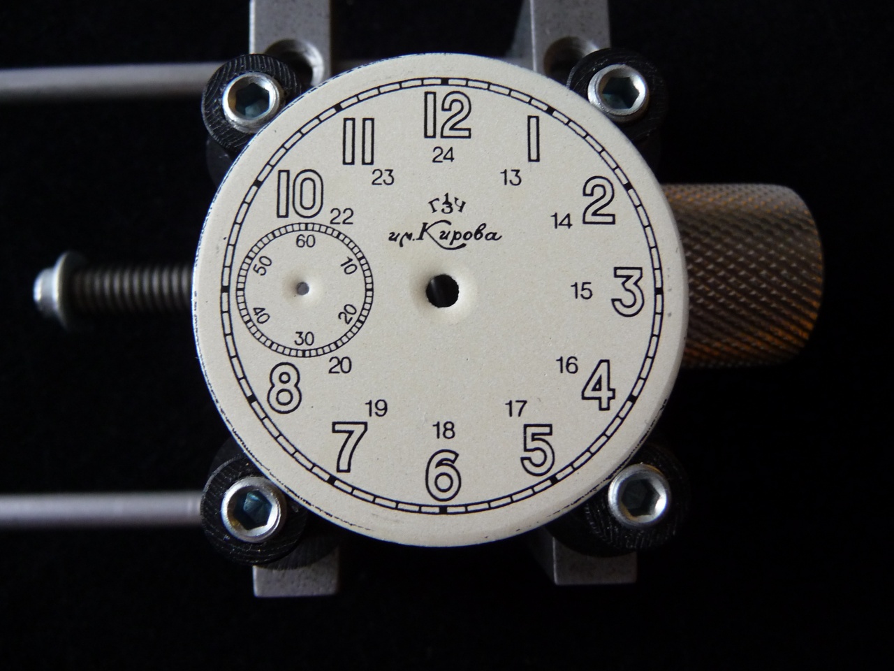

Доброго всем дня.
Может кому пригодится. Мне понадобилось на циферблате нанести светомассу, после нескольких попыток остановился на следующeм.

Это жидкость для ускорения затвердивания художественных масляных красок. Смешивал со светомассой на глаз без соблюдения пропорции и наносил заточенной зубочисткой на цифры. После 3х-4 мин. корректировал контуры так-же зубочисткой. Раствор становится непригодным для нанесения примерно через 10-15 мин. полное высыхание через сутки. Т.к. мой циферблат новодел нанёс на него в заключении защитный слой лака.
В итоге объёмные цифры будут ещё шлифованны на одинаковую высоту мелкой наждачной бумагой.

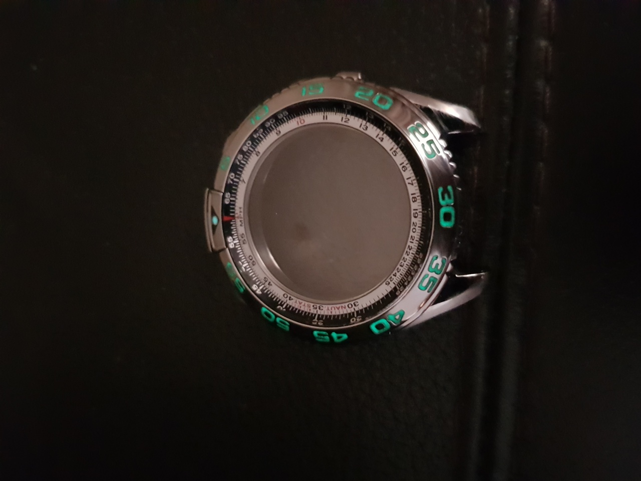

Ну вот и я влился в эти ряды . Решение было принято уже давно, да вот руки не доходили ни как. В итоге на прошлой неделе купил я порошок в 100гр пакете люминофора ТАТ-33, замешал в банке эпоксидной смолы пару капель, добавил люма И ПОЕХАЛО !!!! Собственно делал безель , не циферблат, из за этого и были предпочтения к эпоксидке. В итоге 5мин нанесения люма,1 час сушки, 2 часа обработки наждачкой и полировкой(с перекурами и обедом) и моя "Котлета" обрела дополнительное свечение.

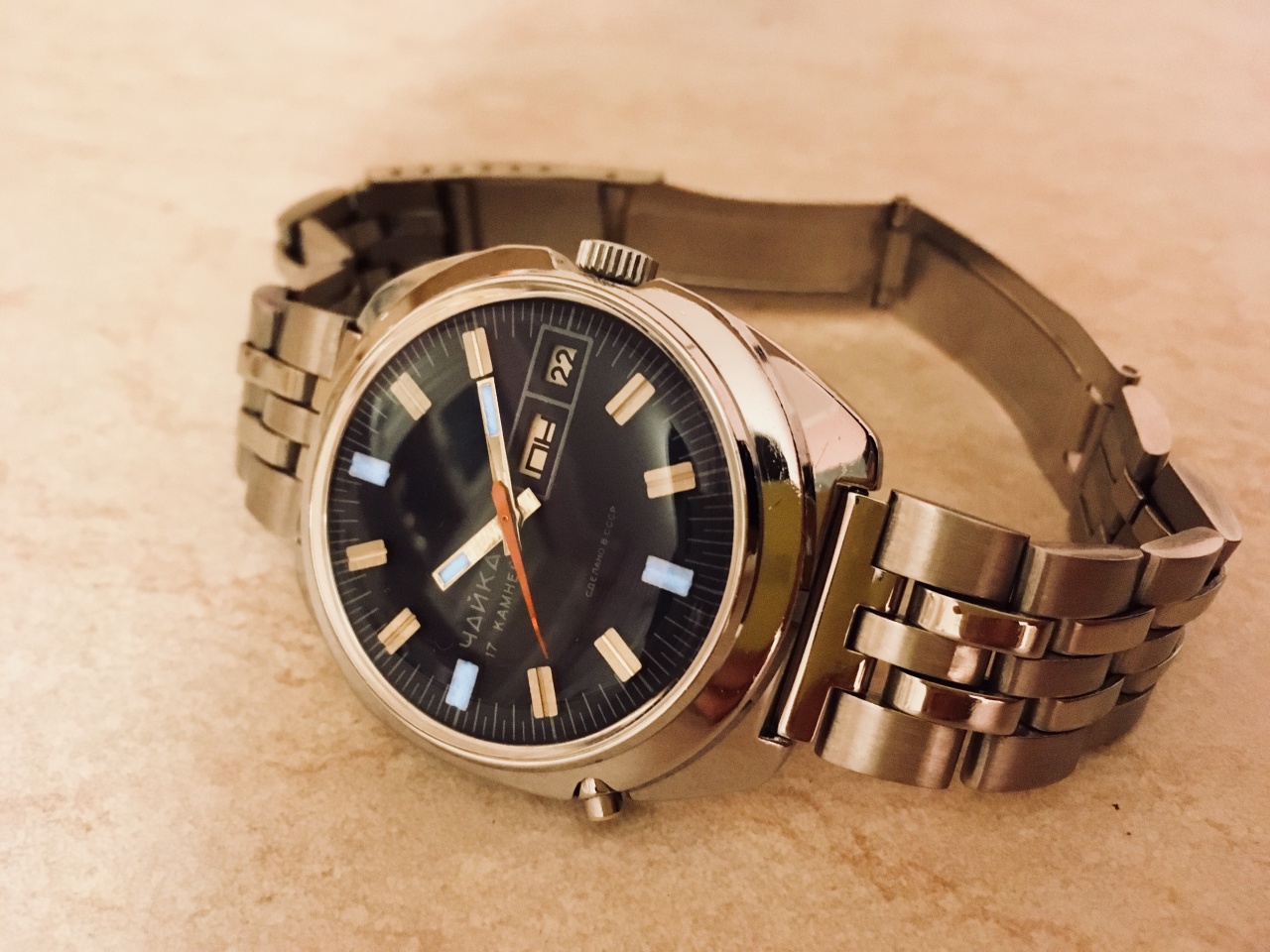

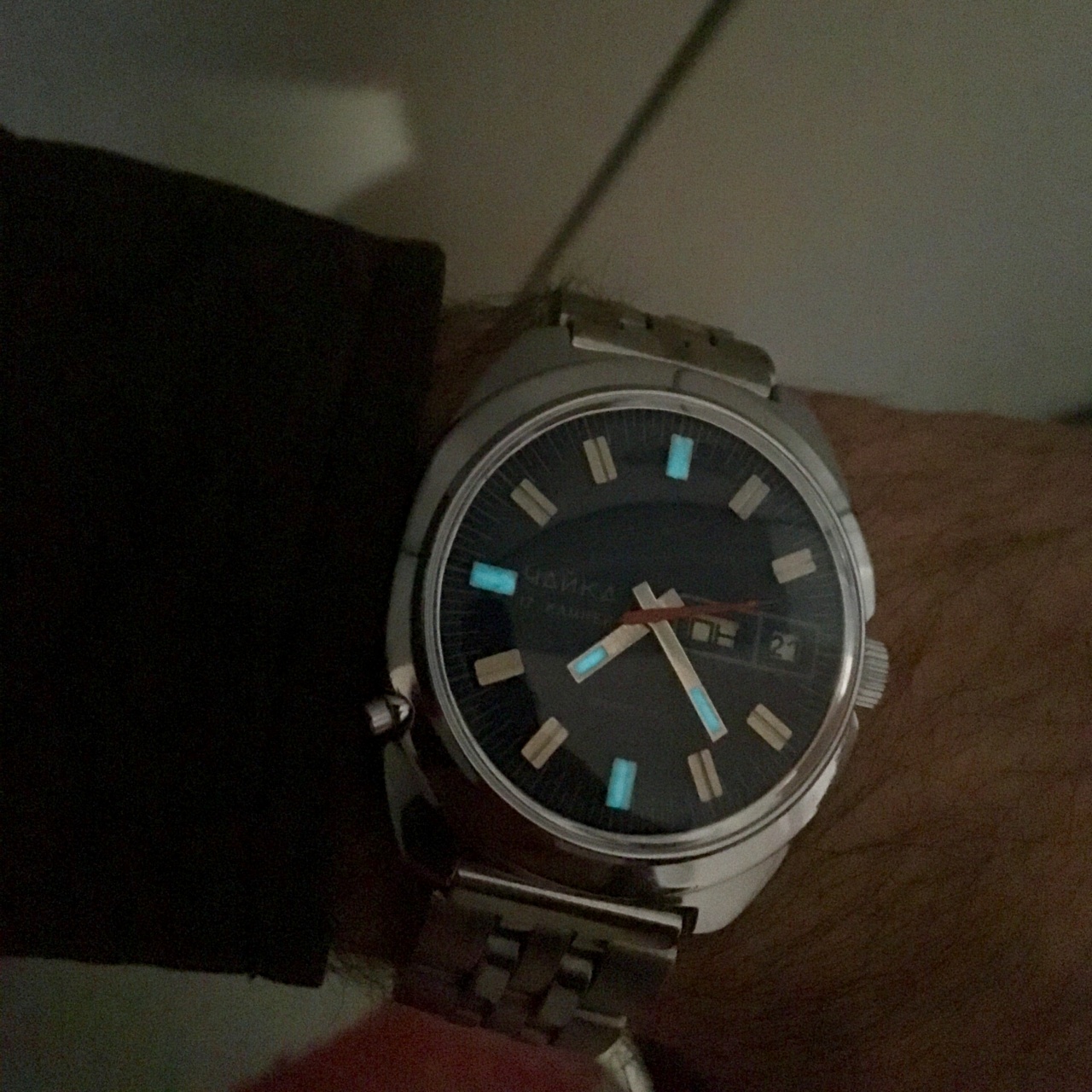

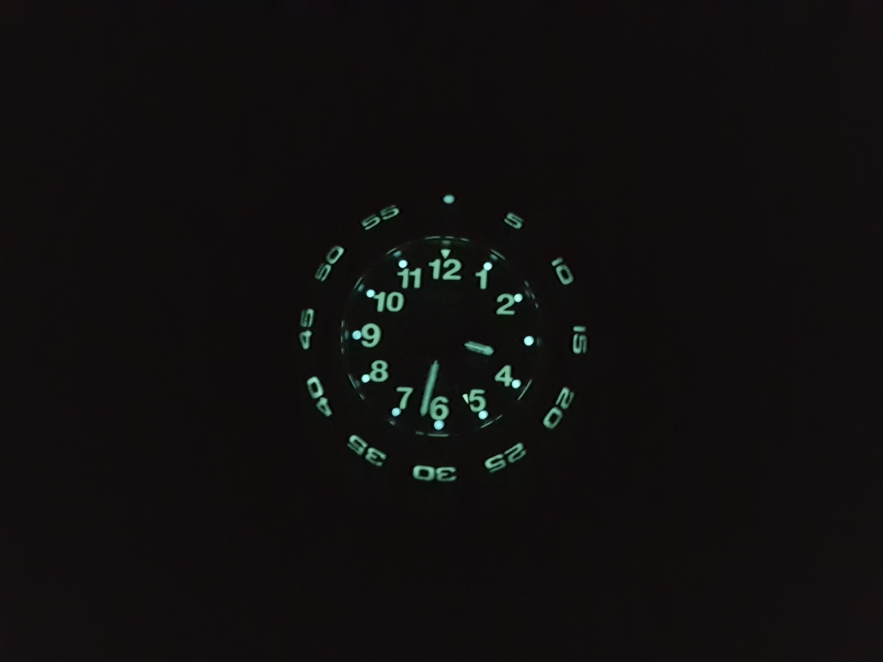

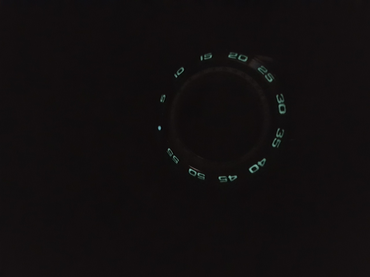

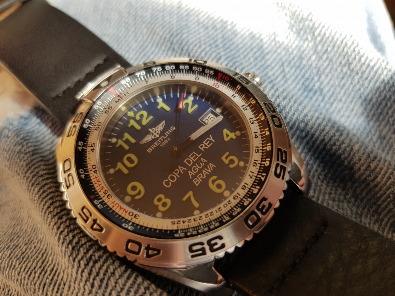

Давным давно, засматриваясь на Ролексы и Омеги, был поражен бирюзовой Superlimunova...
В общем, вот! Доволен как слон
ID:	2204691   Нажмите на изображение для увеличения

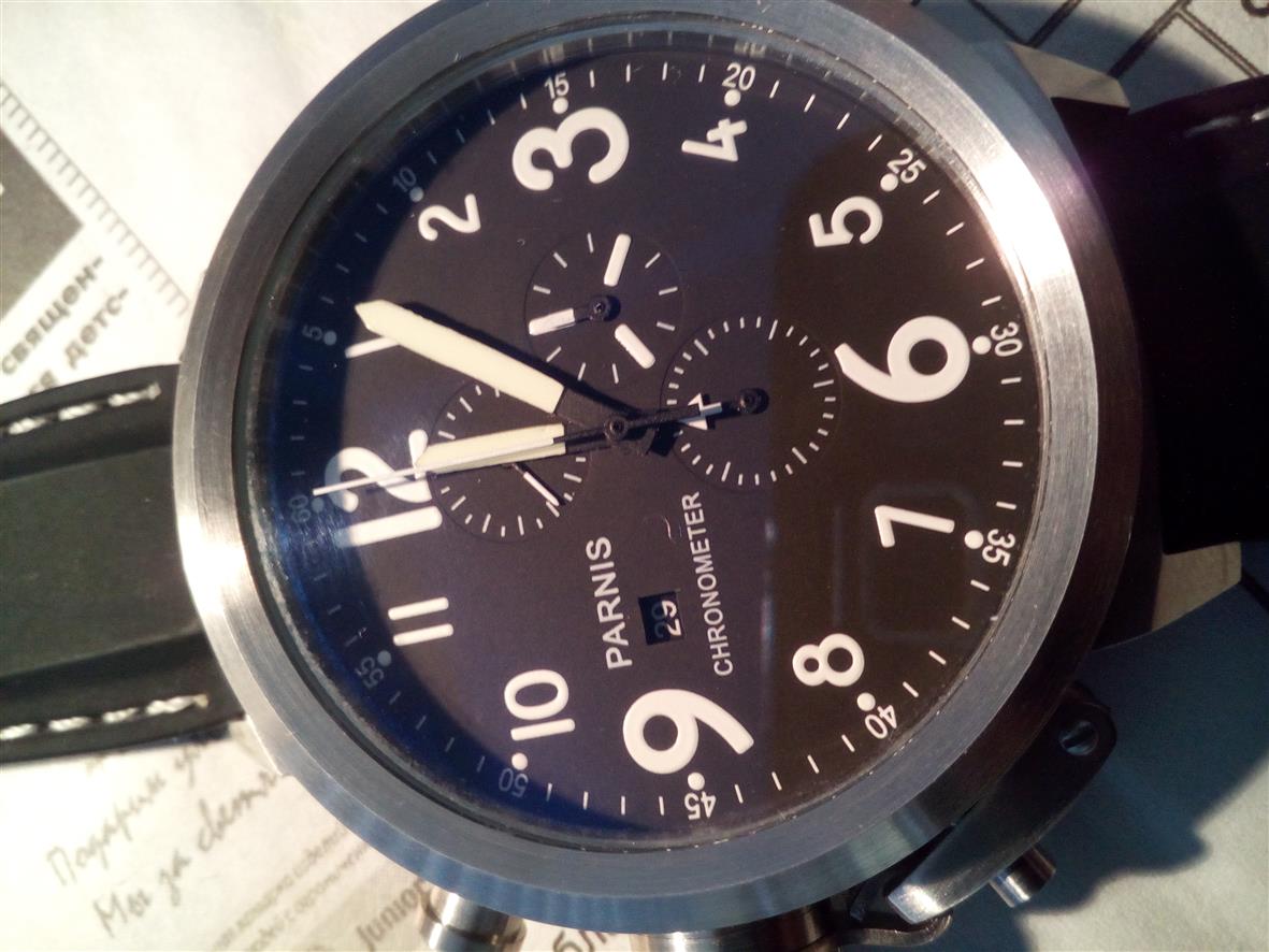

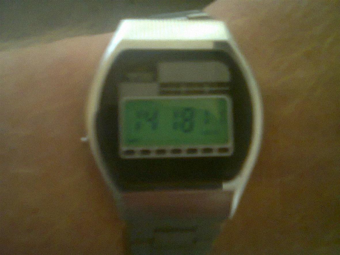

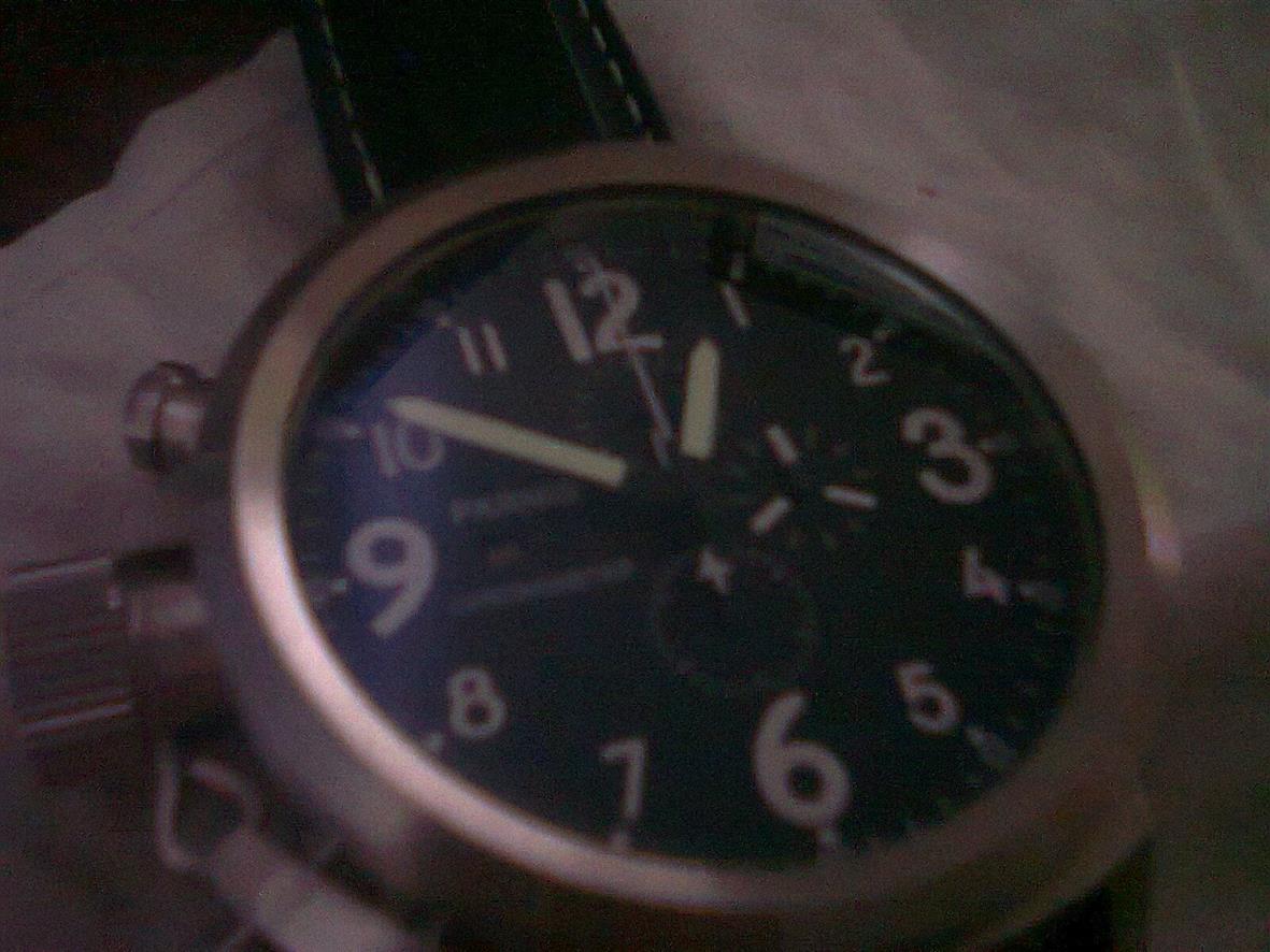

Parnis хронограф 50 мм. У всех подобных часов от Parnis почему-то нет люма на стрелках, только на цифере. Резало глаз по вечерам и бесило. Купил люминисцентную самоклейку с али. Собственно весь процесс - разобрать, вырезать из плёнки нашлёпки (у плёнки задняя сторона в клеточку под разметку) и аккуратно наклеить на стрелки, лишнее срезать. К сожалению нет фотоаппарата, телефоны в темноте на фокусируются. Но, смею заверить, даже при входе в более тёмное помещение стрелки бросаются в глаза. Ехал в маршрутке, наблюдал реакцию дядьки напротив при въезде в тоннель, радовался.
Ну и старенькой электронике сделал обнову по методу подсмотренному в этой теме - вместо рассеивающей плёнки - люминисцентная.

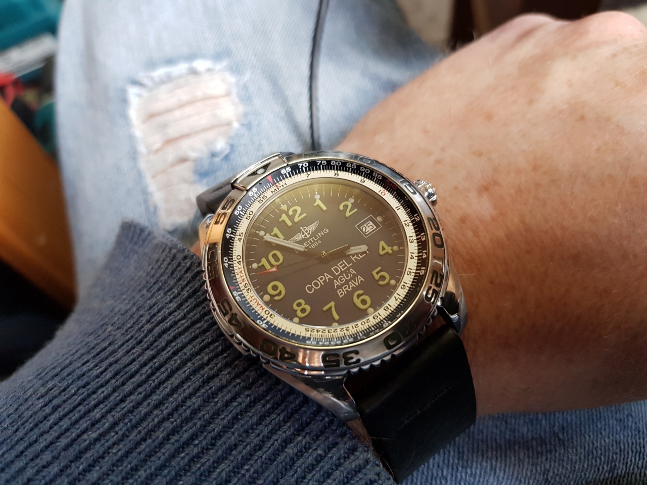

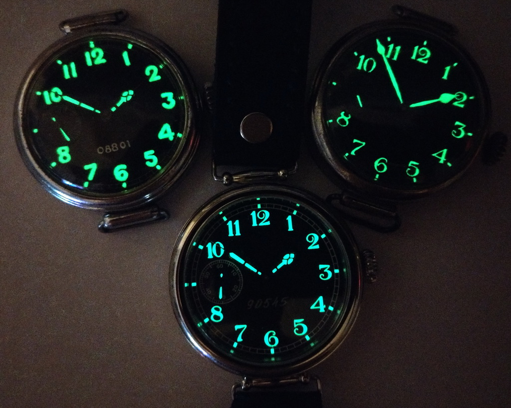

Очередные шедеверы от Стаса. Стиль Old Radium. В середине - форумная лимитка "Кировские разведчика". Для сравнения.
