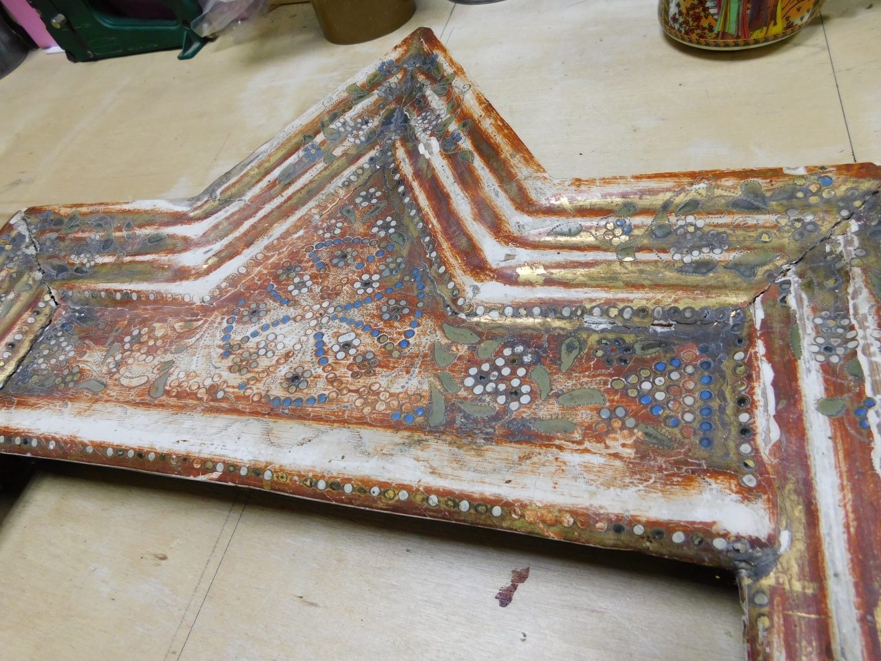

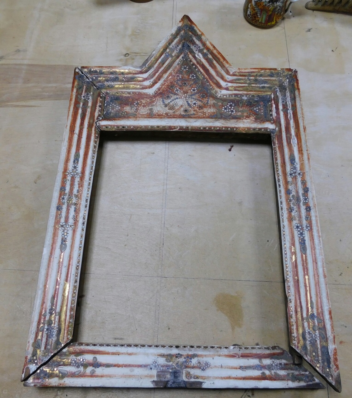

Надо найти ту старинную (церковную) книжку : Ерминия - руководство по изготовлению икон , киотов и иконостасов, может там что-то есть про эти "эмали".
Вот мне на днях очередной киот на реставрацию принесли, и на нём тоже что-то похожее присутствует.
