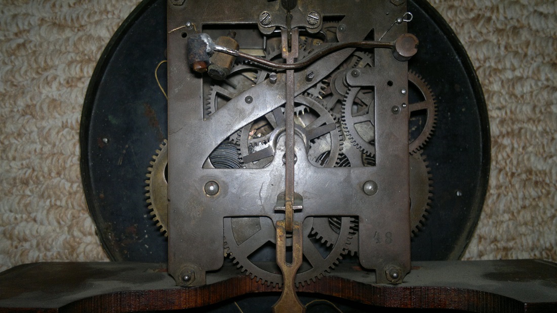

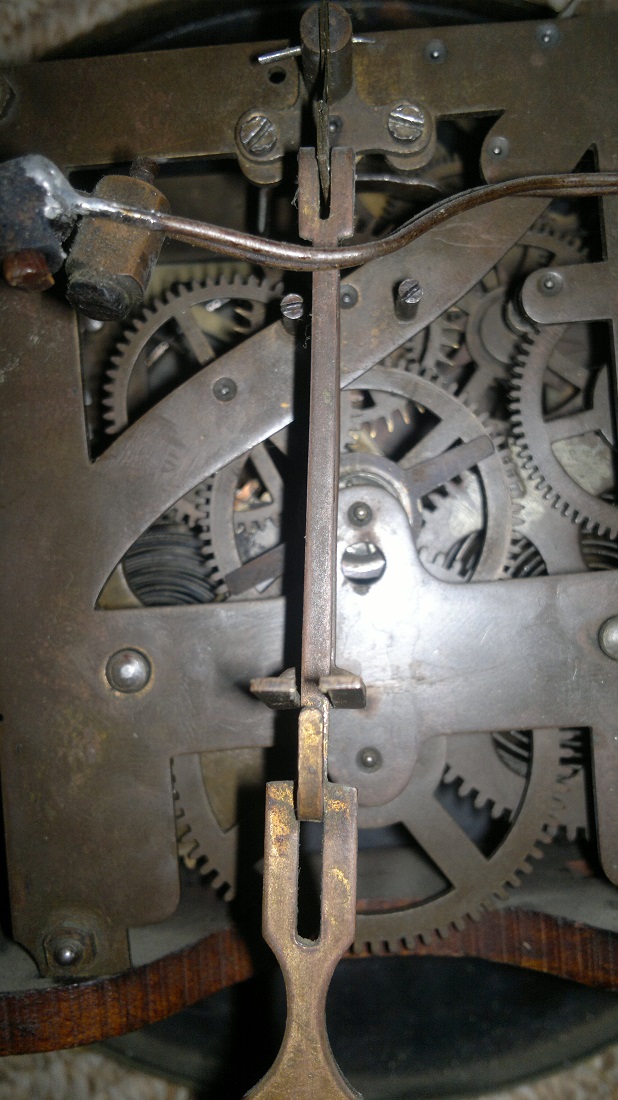

Сделал фото "внутренностей". Что можно сказать о механизме? И что за цифра 48, что она обозначает?. Можно ли определить год выпуска? Спасибо, с уважением, Юрий.

Механизм фирмы Kienzle. Подвес маятника и гонг от Gustav Becker. Земляки встретились в сборном варианте. Начало прошлого века, самое начало. Гонг с двойной спиралью, на механизме второй молоточек приколхожен к первому. Кто-то сделал такую работу на коленке, но это теперь история.
А 48 - это может быть длина маятника в см.
Механизм невеликий, но при правильном обслуживании будет жить долго. Гораздо дольше чем мы.
