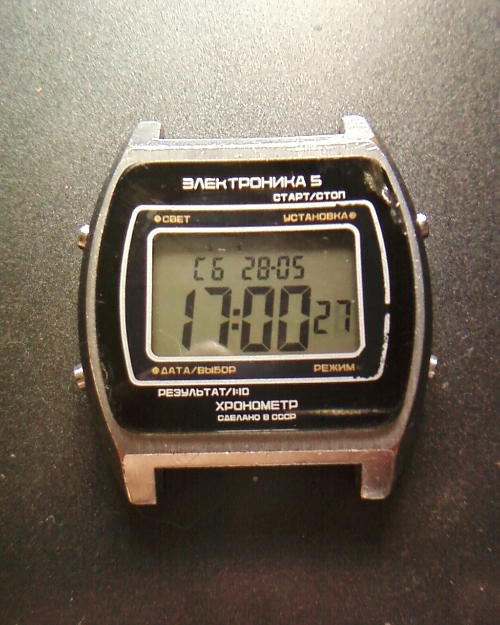

Так не сложно,перепаять на ЧН-01.лично я так и сделал,одну каплю припоя переместить на другое место,схемы в теме есть.Да и в другой корпус(хоть в 29367) можно переставить(если как и мне, не ндравица круглый)

Сообщение от vova64 Посмотреть сообщение
А с какими ещё корпусами по размеру совместим модуль ЧН-0X? В случае 29367 стекломаска должна быть "самодельная"?

Сообщение от lynx Посмотреть сообщение
Практически в любой ,,толстый ,, корпус 206,207с внутр. размером 29-30мм главное чтоб 4 кнопки доставали-совпадали с конт.пластинами,вырез под направляющий на модуле проточить,не долго. Обточить круглую ст.маску ЧН-02 из оргстекла не проблема или расширить(удалить краску) окошко в ст.маске .

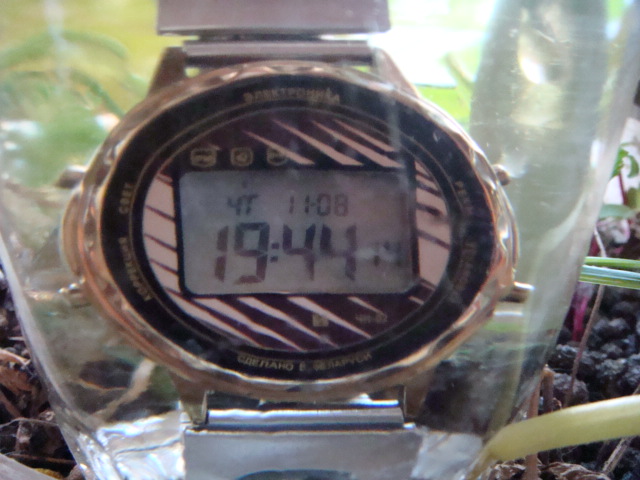

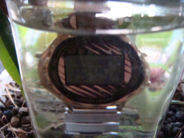

Разорился аднака. ДЖИ ШОК из Беларуси,(модуль для экскрементаф поставил старый) У круглого есть плюсы- кнопки с двумя манжетами и если переклеить стекло=Амфибия однака!
ID:	1489905   Нажмите на изображение для увеличения
ID:	1489906   Нажмите на изображение для увеличения

Я бы такими часами не стал рисковать, разве только в корпусе от Амфибии, если конечно в них не плавать - так, чисто дополнительная влагозащита.

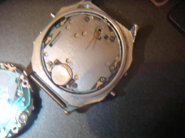

Вопрос к знатокам ЧН-ХХ. При вскрытии ЧН-02 в противоударном корпусе обнаружил две непонятные
рамки , которые помещены между электронным блоком и стекломаской. Одна из эластичного пластика, типа полиуретана , а вторая из металла вроде латуни. Металлическая стоит первой , за ней пластмассовая , далее- электронный блок . Не это-ли таинственное противоударное устройство?
Заранее спасибо за ответ.
