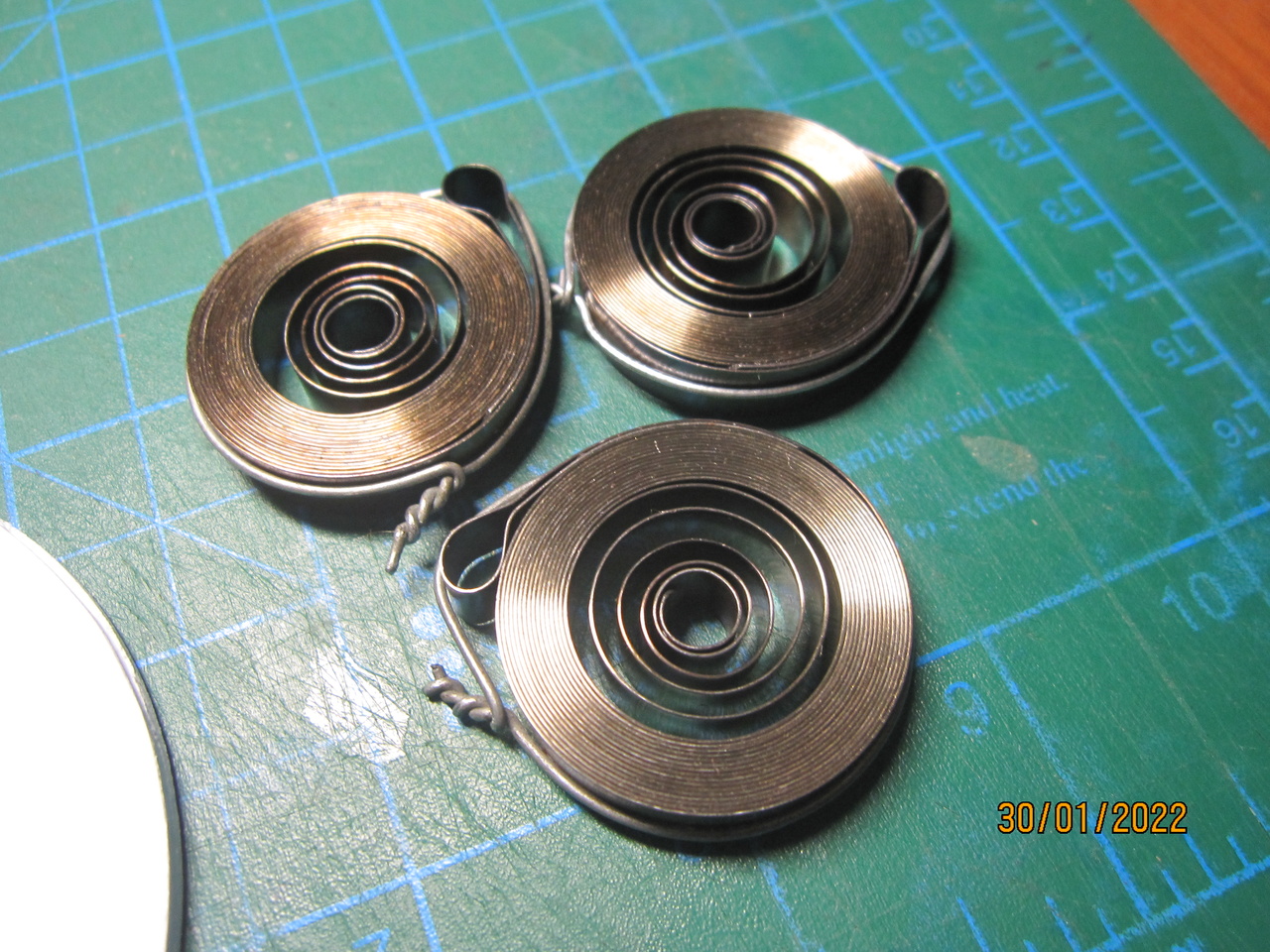

Сообщение от mozart67 Посмотреть сообщение
Парни, есть мысли как новую пружину сделать не новой?
  #6642
Старый 30.01.2022, 22:53
mozart67 mozart67 вне форума
Регистрация: 12.10.2010
Адрес: Симферополь
Сообщений: 580
Сказал(а) спасибо: 453
Поблагодарили 497 раз(а) в 230 сообщениях
Сообщение от Granton Посмотреть сообщение
Дело не в "новой-не новой", дело в толщине металла и его марке. Вам поставили пружину от других часов имеющую другие силовые характеристики, и она к вашим не подходит. Надо искать или новую или бу пружину от ваших часов.

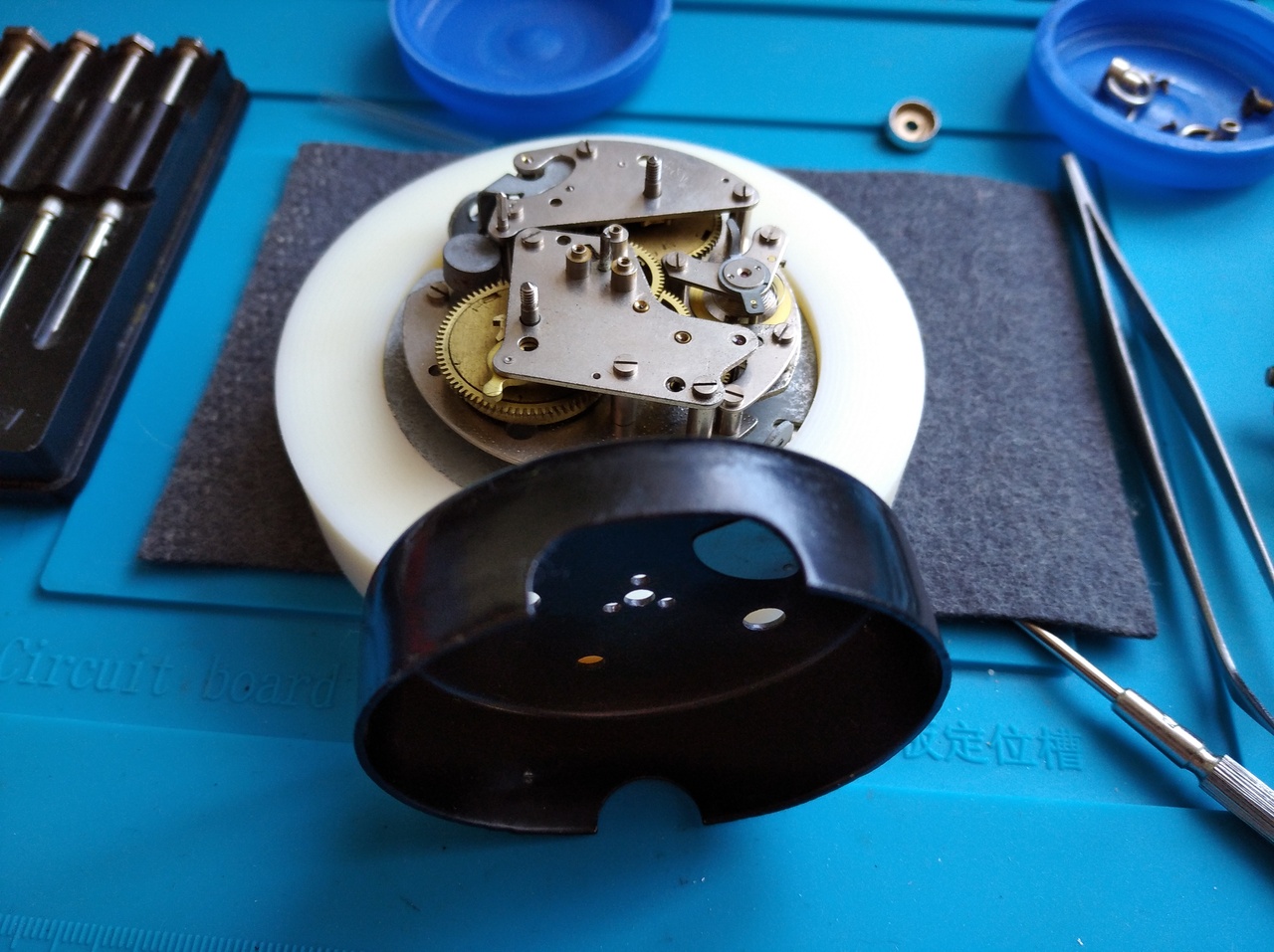

Да я сам ее ставил. Это новые пружины для Янтарей. Такой же Севани стоит с новой пружиной и тоже убегает на 10 мин в сутки.
Может это пружины от других механизмов? Какова амплитуда баланса?

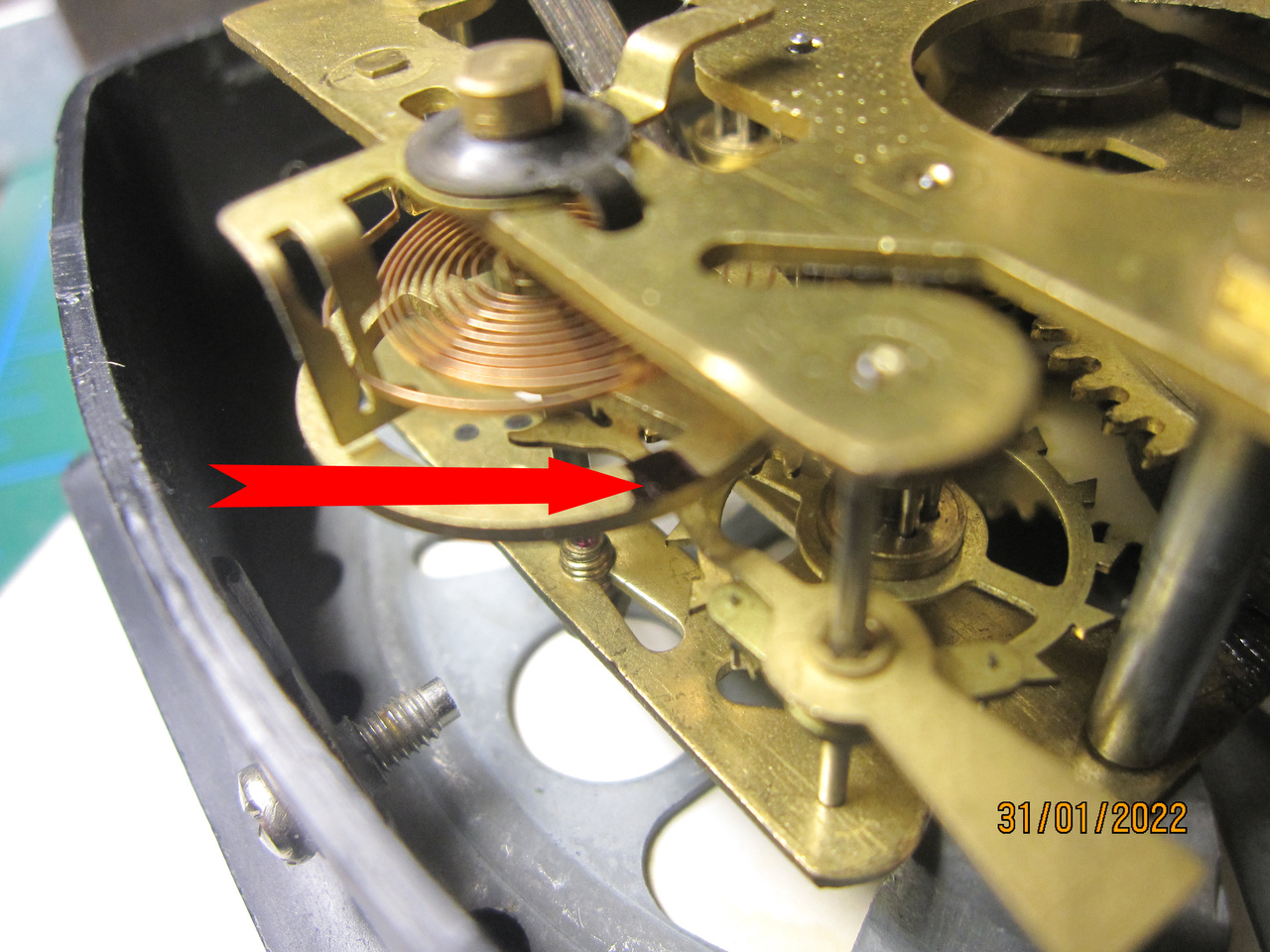

Вот на фото виден маркер в состоянии покоя, а на видео амплитуда.

Амплитуда нормальная, пристука нет. При половинном заводе тоже спешат? Выкачка маленько разрегулирована. Это и на фото видно и по звуку слышно. Маловероятно, что из-за неё спешат, но отрегулировать надо. При незаведенной пружине прорезь в анкере для импульсного штифта должна смотреть на ось баланса. Регулируется поворотом колодки со спиралью на оси баланса отвёрткой, вставляемой в разрез колодки.

Спасибо. На исходе пружины они идут практически норм. Импульсный штифт стоит на линии осей баланса и анкерной вилки.

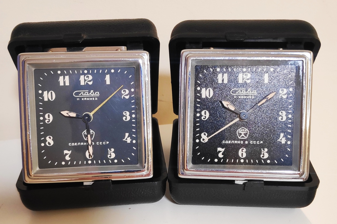

У одного циферблат из алюминия глянцевый, у другого – из матового пластика.

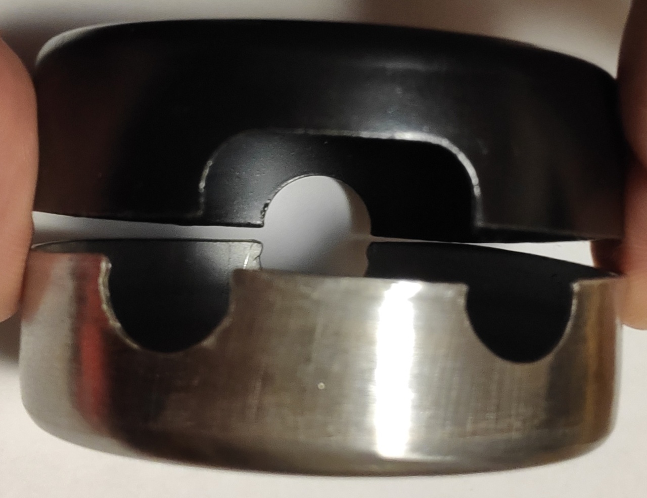

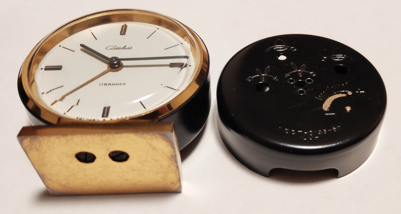

Интересный, на мой взгляд, экземпляр. В теме, по моему, ещё не было. Циферблат - металл, крышка ГОСТ 57 года со шторкой на градуснике, и необычный вырез на ней - таких ещё не встречал. Нога сборная, накладка для кнопки остановки боя со скосом.

Сообщение от dmitrodonskoi Посмотреть сообщение
Да, оформление редкое.
Крышка похоже ,от МИРа или МИРообразного будильника из 60х,доработана напильником.
Ваш будильник из 70х, когда уже не было ни ГОСТов, ни шторок на крышках,
да и крышки в подобные будильники, уже продолжительный период времени, ставились с невысоким бортом, без вырезов(приблизительно, с середины 60х).

У меня тоже такая же крышка, ГОСТ 57 и шторока на крышке, в то же время также редкое оформление. Механизм идентичен.
Крышка от МИРа имеет внизу 2 выреза и больше по бокам, тут только заготовка может быть его использована.
