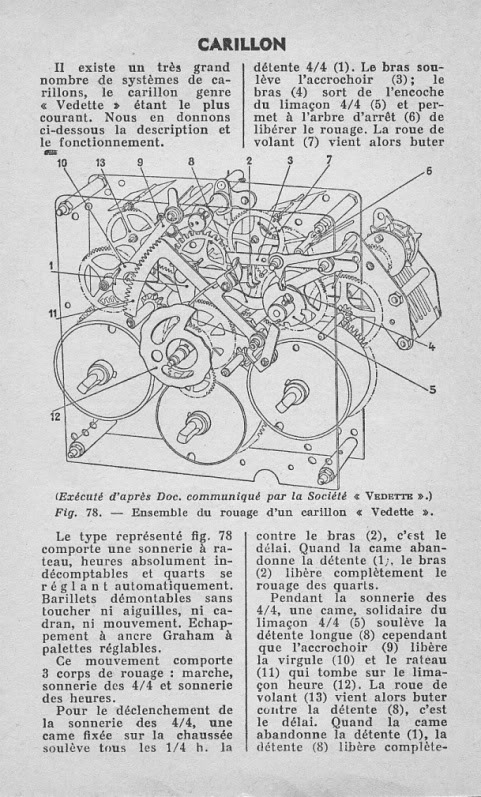

Добрый день, Poty!
Это четвертной карильон французского производства, корпус выполнен в стиле Ар-Деко, предположительно, 1930-е годы. Механизм может быть как Kienzle и прочие немцы, так и французы - Vedette и тп.

Алексей, привет!
Такие Ар-Декошные корпуса делала только франция, у немцев они были крайне непопулярны. Карильонами их звали потому что отбивали мелодию каждые 15 минут, колокольчики тут не при чем =) Вот, посмотри по ссылке на французиков:
http://www.horlogerie.sitew.com/Cari...htm#Carillon.B
С ув,
Олег

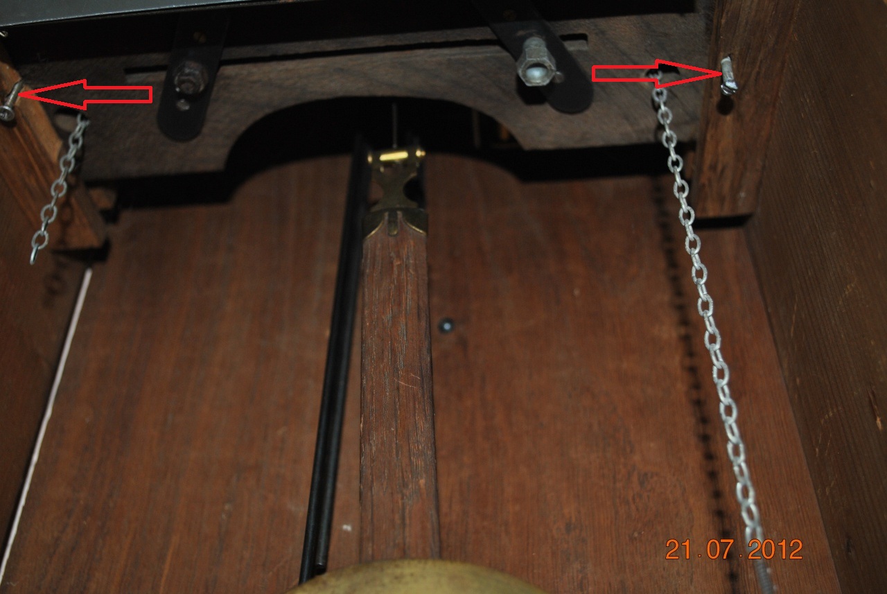

часы у вас как раз очень красивые, только стекло неродное на циферблате
вот у немцев как раз с дизайном настенных часов туго было, или дешевая "пышность" как у лероек, или скучный простой дизайн 30-х и 40-х, красивые экземпляры - редкость
кстати, французские четвертные настенники славятся качеством звучания, и механизмы у них добротные с превосходной конструкцией
считаю, что это один из недооцененных коллекционерами типов часов
чтобы достать механизм, вам нужно выкрутить эти винты, и выдвинуть механизм с опорной доской

  #658
Старый 01.08.2012, 00:05
валерка валерка вне форума
Регистрация: 30.04.2009
Адрес: Moldova
Сообщений: 712
Сказал(а) спасибо: 28
Поблагодарили 186 раз(а) в 135 сообщениях
Сообщение от Dima343 Посмотреть сообщение
Вложение 290907
надо же... а я то думал что у меня хороший вкус...
