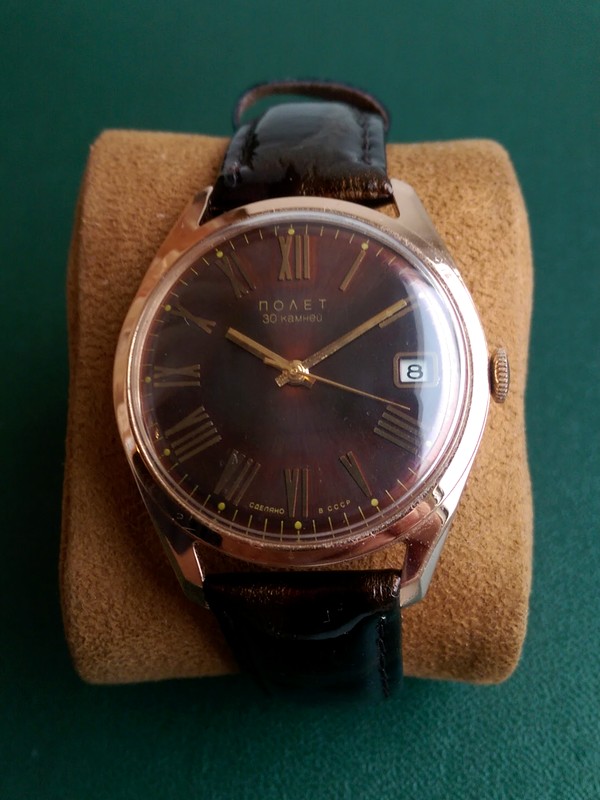

И ещё. Первый раз столкнулся с одной неприятностью, хотя в данном случае данный вайндер помог выявить проблему. Недавно мне сделали очередной репассаж советских часов Полёт на калибре 2616 1Н с 30 камнями.
Раньше часы всегда нормально заводились в вайндере в стандартном его положении, а после этого репассажа – только если приподнять заднюю часть шкатулки. Притом при ношении на руке часы заводятся нормально. Судя по всему, в СЦ что-то намудрили.

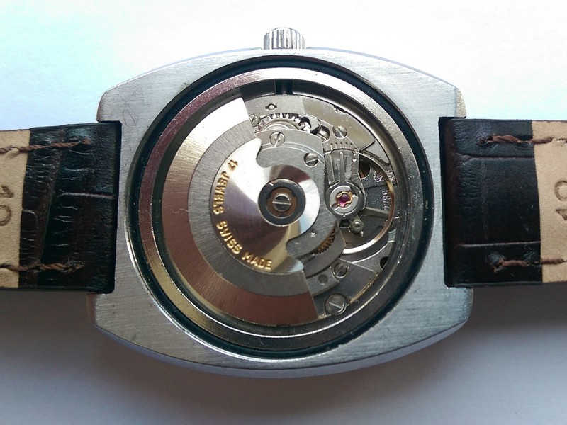

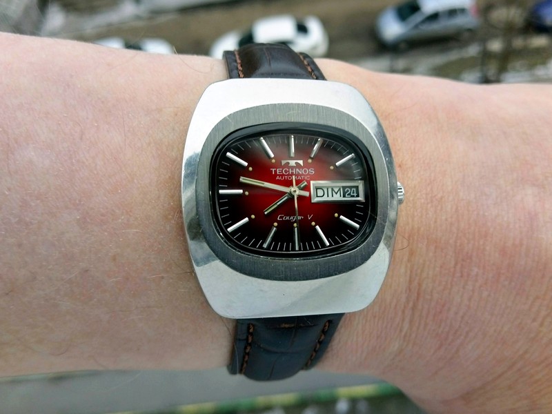

Есть у меня сомнения на этот счёт, возможно, что это особенность конструкции некоторых часов или их системы автоподзавода.
Чтобы далеко не ходить, вот, например, я уже месяц постоянно ношу винтажные часы Technos Cougar V на калибре ETA 2789, см. картинки. На руке никаких проблем с автоподзаводом за этот месяц не наблюдаю. И идут они очень даже прилично.
Однако в вайндере в стандартном положении они не заводятся и никогда не заводились, даже сразу после репассажей – надо наклонять вайндер и только тогда часы заводятся как положено.

В таких часах угол наклона критичен. В обеих системах далеко не новые подшипники скольжения, все равно есть износы, все равно подклинивает подзавод при малых углах. Время. В том же Полете стойки доступны, а грузы я не видел, к заводу параметры не вернуть. А вот швейцарию можно оптимизировать, правда с нарушением оригинальности. Груз автоподзавода с подшипником меняется на груз от современных, с шариками. Все идеально подходит.

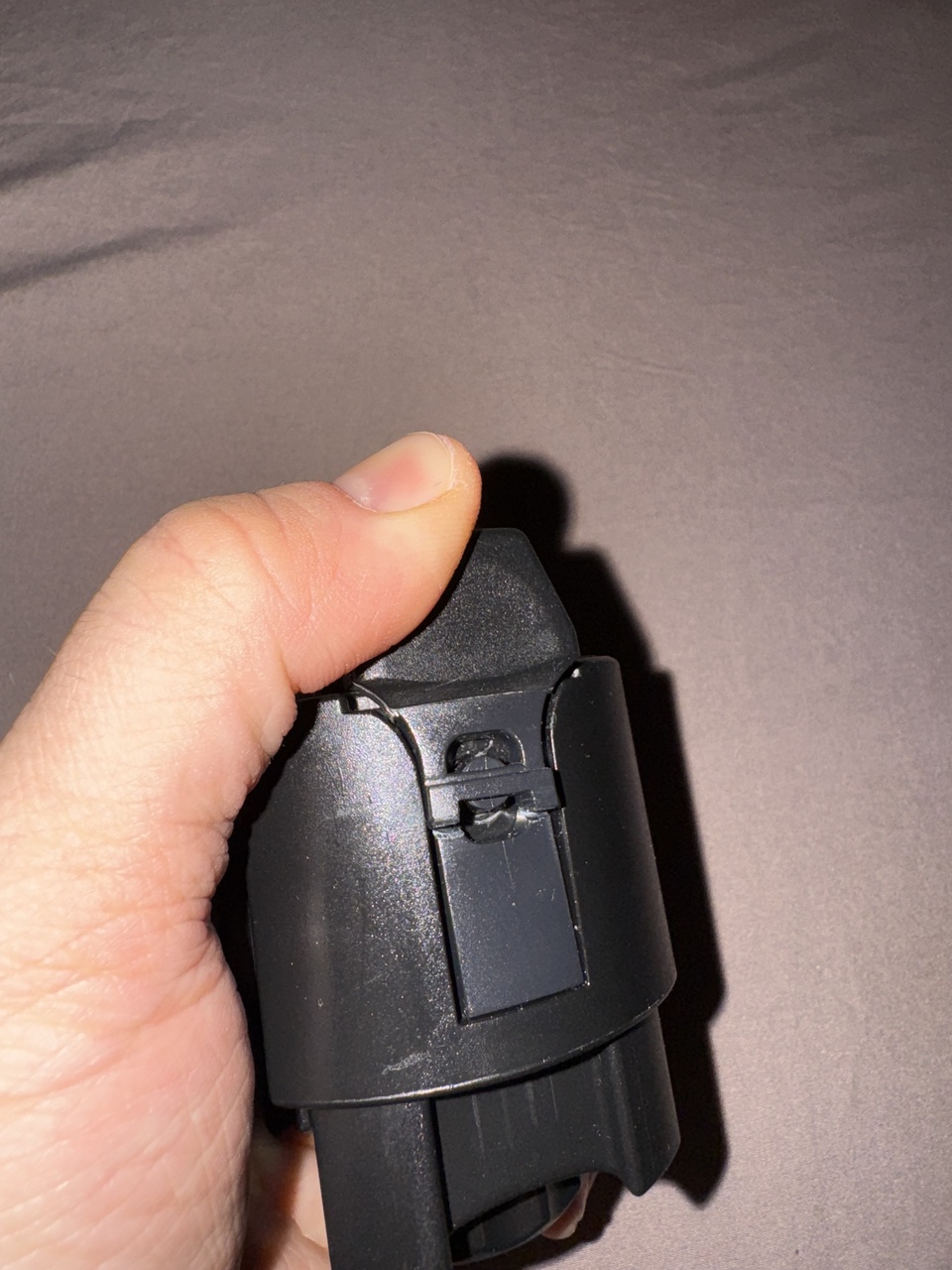

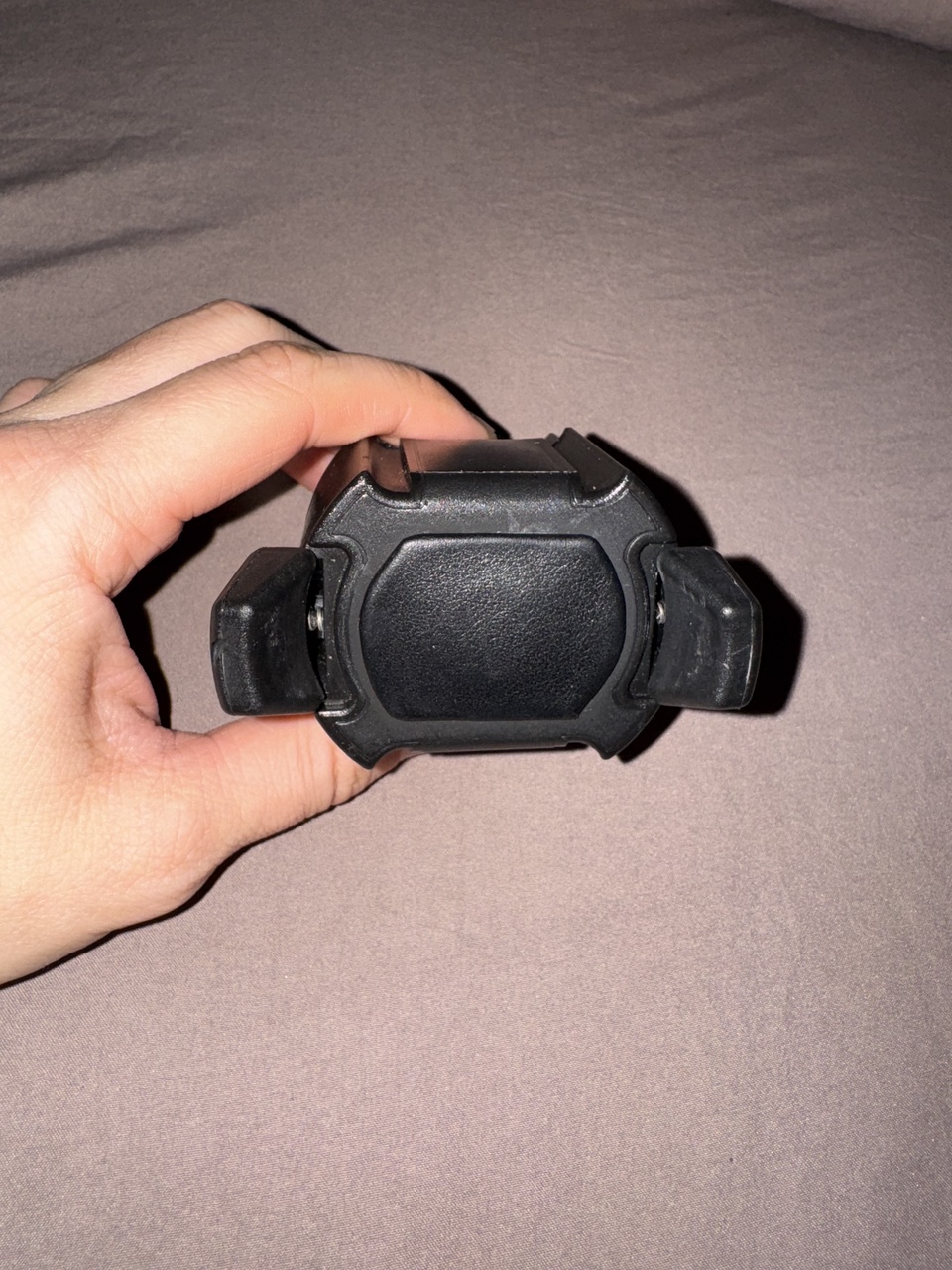

Добрый день! Имеется виндер Scatola del tempo. Купил бу на авито. В итоге спустя время заметил, что сломано ушко на держателе (подушечке) часов. Можете подсказать где купить такую новую? Нигде не нашел сам.

напечатайте
