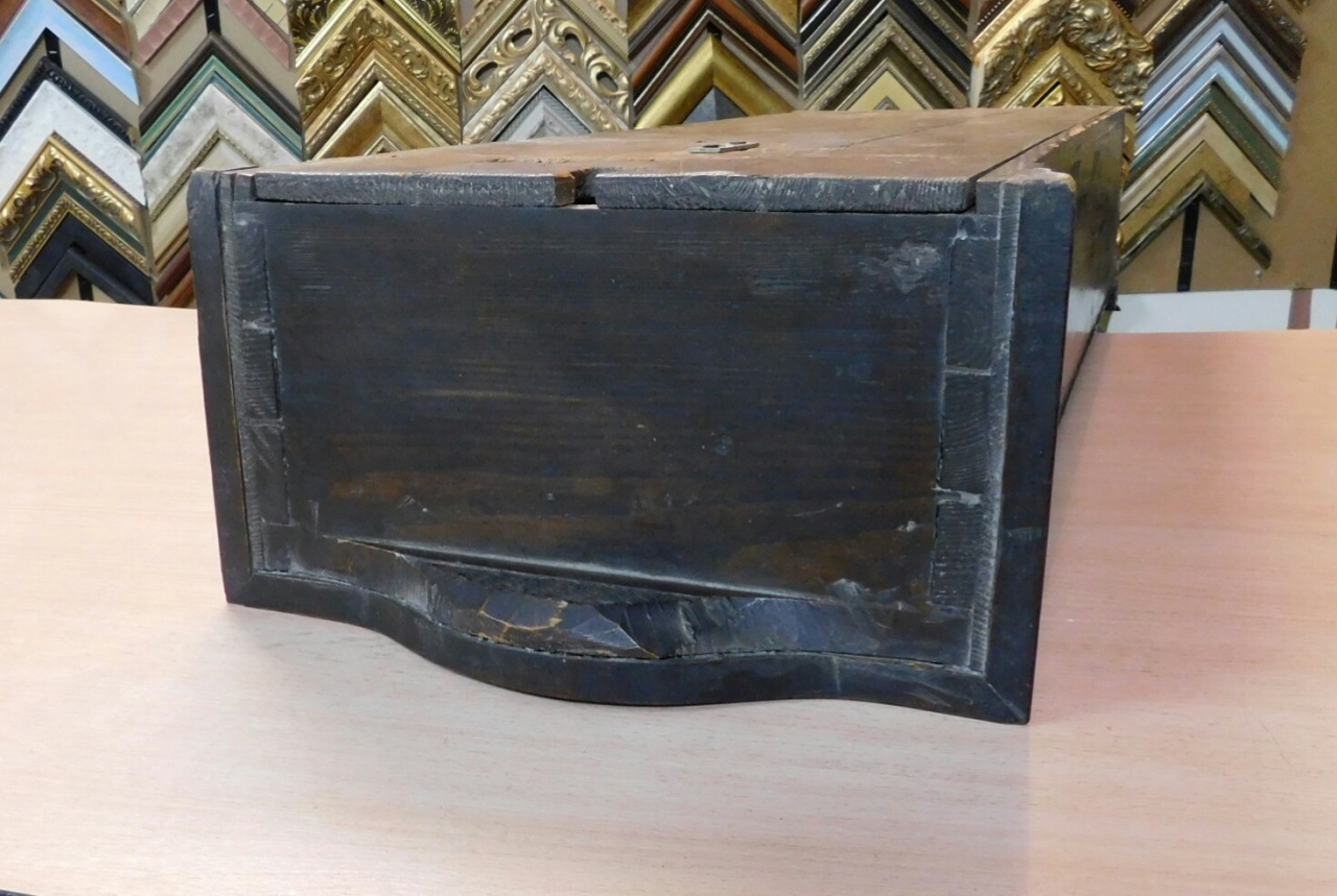

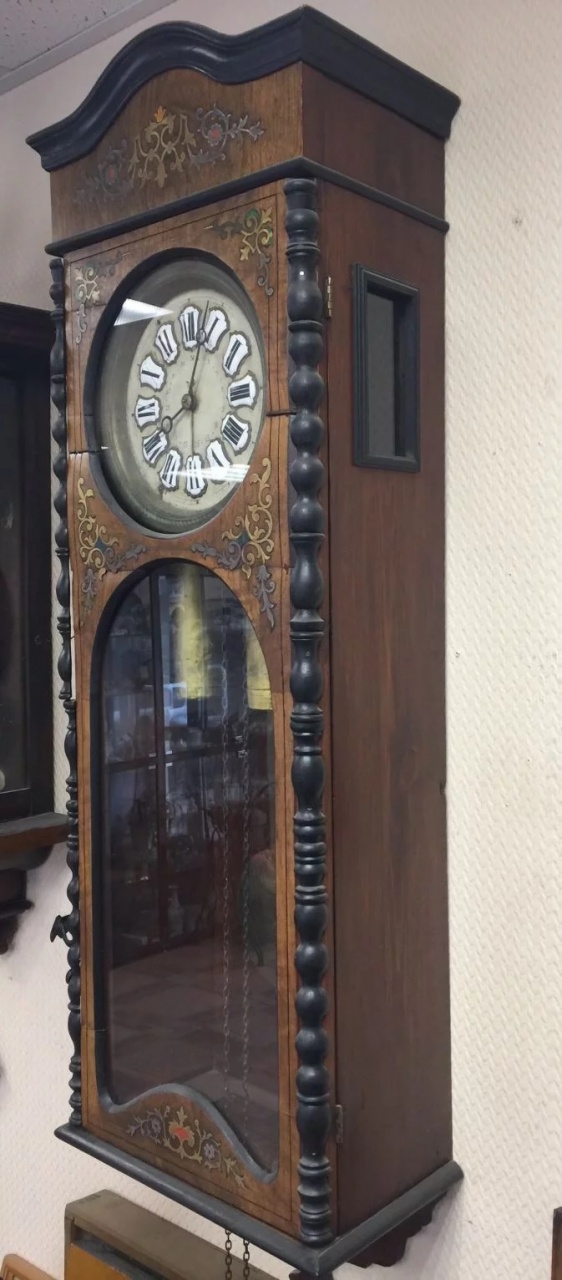

Сообщение от Oled Посмотреть сообщение
А навершие было какое-то?
Олег, навершия точно не было, ни какого намека на его крепление.

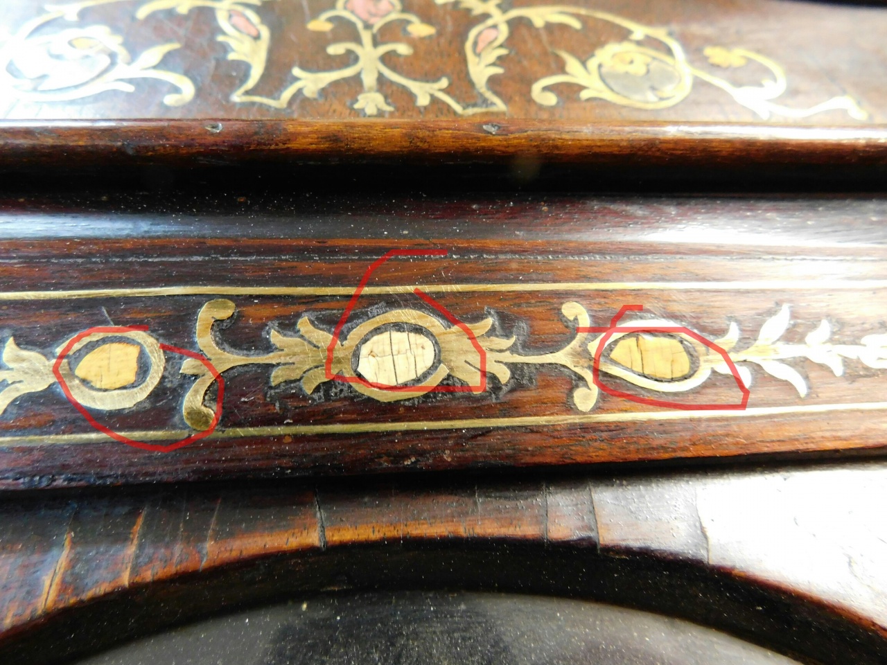

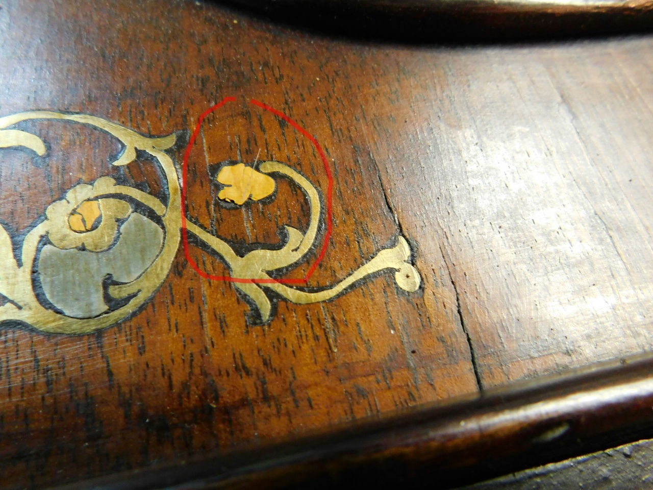

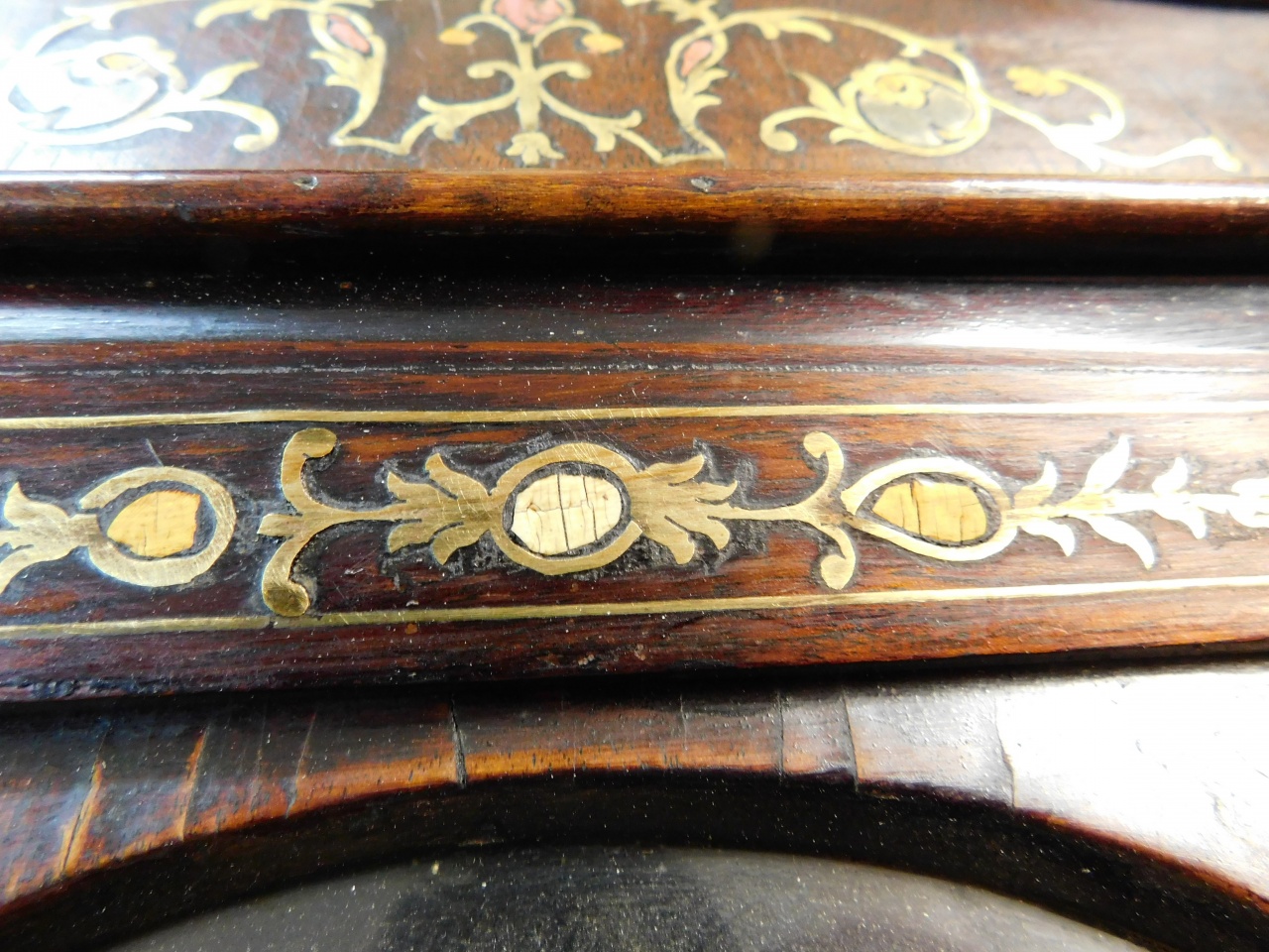

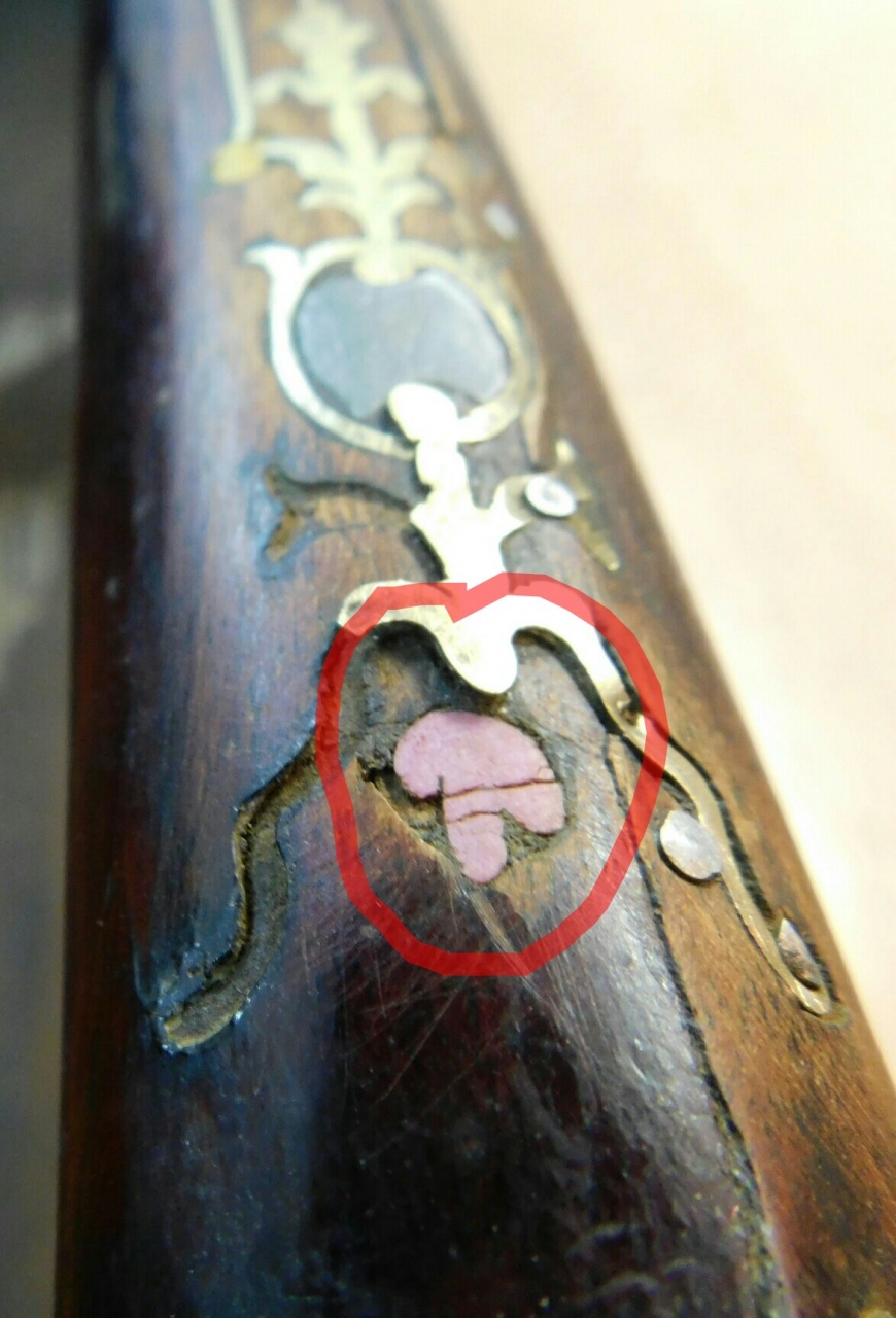

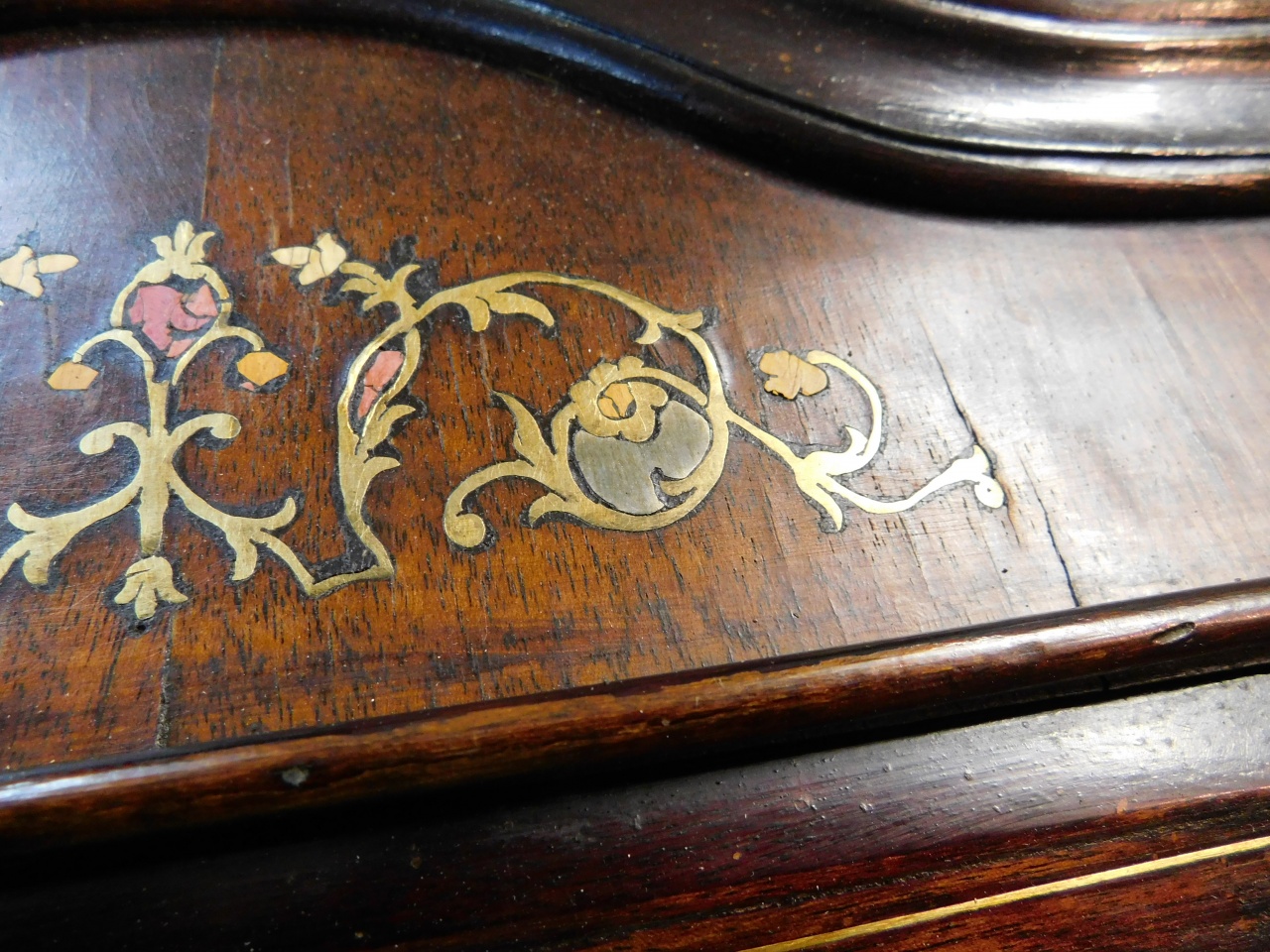

Не совсем понятно из какого материала сделаны цветные вставки ?
Немного изучив их визуально, пришли с ребятами к выводу, что это костная мука на каком-то связующем (возможно шеллак), и соответственно пигменты разных цветов.
Всё это пресовалось в тонкие пластинки и затем уже выпиливались элементы лобзиком.

Александр Дмитрович, здравствуйте.
Мне думается, это сложно. Проще сделать углубление и замазать его пастой, потом дать высохнуть и отполировать.
Я далёк от подобных старых технологий, но сделал бы так.

Сообщение от aleks1960 Посмотреть сообщение
Намёк виден не вооружённым глазом.
Основание, (остаток) от навершия видимо срезали топором.
  #657
Лобзиком можно было выпилить и аккуратнее.
Скорее всего просто заливали, раствор и ждали пока высохнет.
Саша, технология, пока, до конца не ясна. Знаю точно, что использовались натуральные красители, типа измельченного камня. По консистенции эти сохранившиеся эмали тоже почти как камень, связующее, наверное, шеллак, хотя, может быть и что-то другое. На некоторых часах встречаются зеленые вставки, по цвету один в один толченный малахит.

Сообщение от koshky Посмотреть сообщение
Виталий привет, спасибо !
В том посте я пытался разобраться как делалось именно тогда, в старину.
Ну а когда будет ясность, тогда посмотрим как восстановить.
------- ДОБАВЛЕНО ЧЕРЕЗ 11 МИН --------
Сообщение от Сергей Дмитриевич Посмотреть сообщение
Не Дмитрич, не соглашусь, это не срез навершия, а стандартное окончание передней стенки корпуса под фриз. Даже цвет от старости везде одинаковый.
И ещё, как правило на русских корпусах резьба идёт в накладку на корпус.
------- ДОБАВЛЕНО ЧЕРЕЗ 15 МИН --------
А вот здесь согласен, можно было и аккуратнее, но часы эти не дорогие, и мастера наверное не заморачивались в отделке таких.
В пользу лобзика говорят характерные "запилы" на многих элементах.
Против заливания свидетельствует и не "плотное" прилегание элементов "эмали" к латуни.
Во первых углубление заполнялись бы полностью, во вторых не было бы клея между латунью и вставкой.
