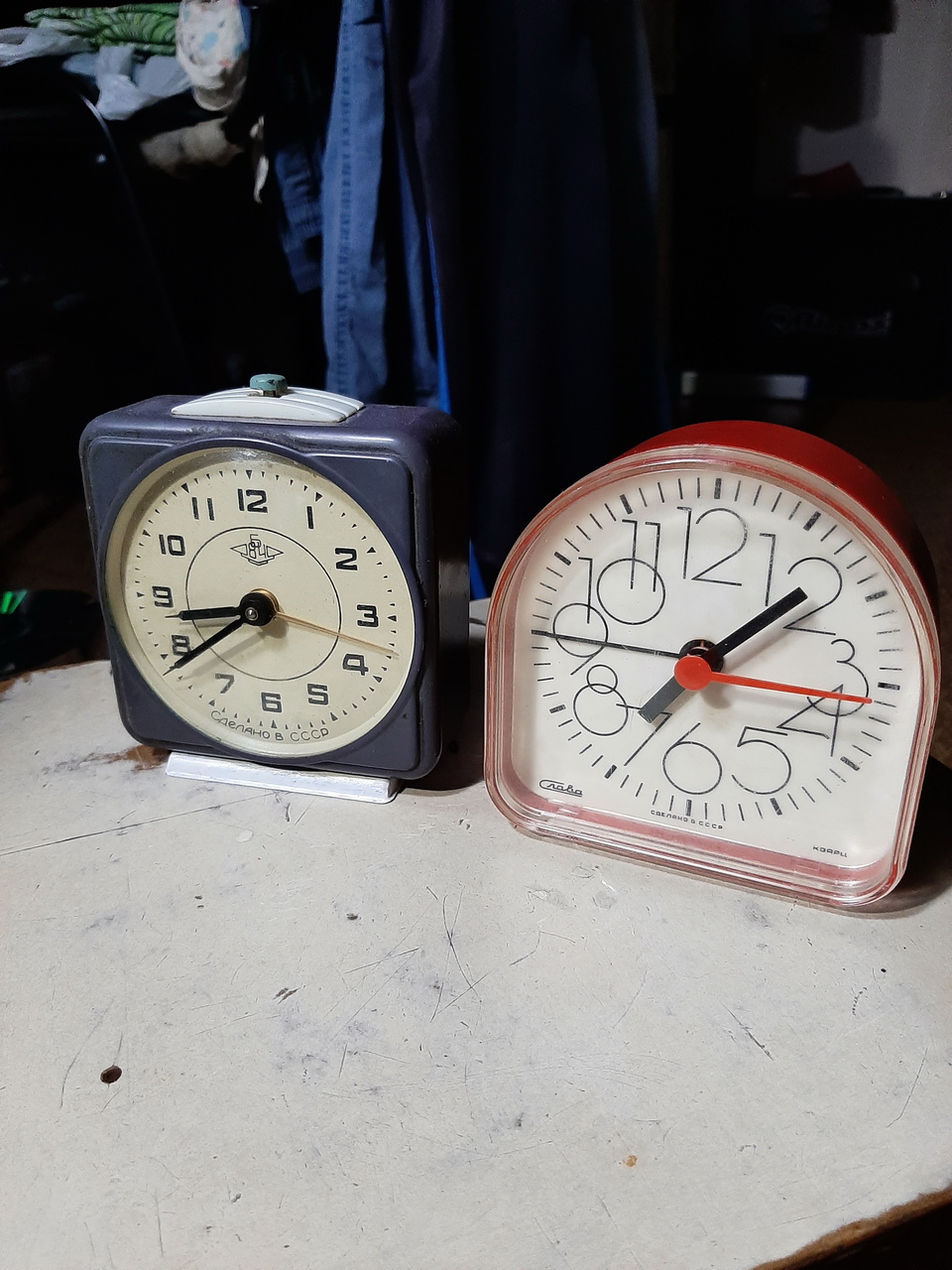

Кто не знает, ведь по фото судить трудно, будильник сравним по размеру с Витязями, не то что те "малыши" коих много. Вот для примера
И ещё одно. В корпусе Партоса есть вариант механического будильника. Не знаю, были ли механические варианты в двух других корпусах.

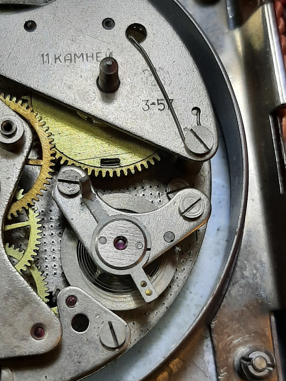

Володя, такой ты имел ввиду?
У которого нет второго отверстия на стороне с прямым срезом края?

Да, такой.

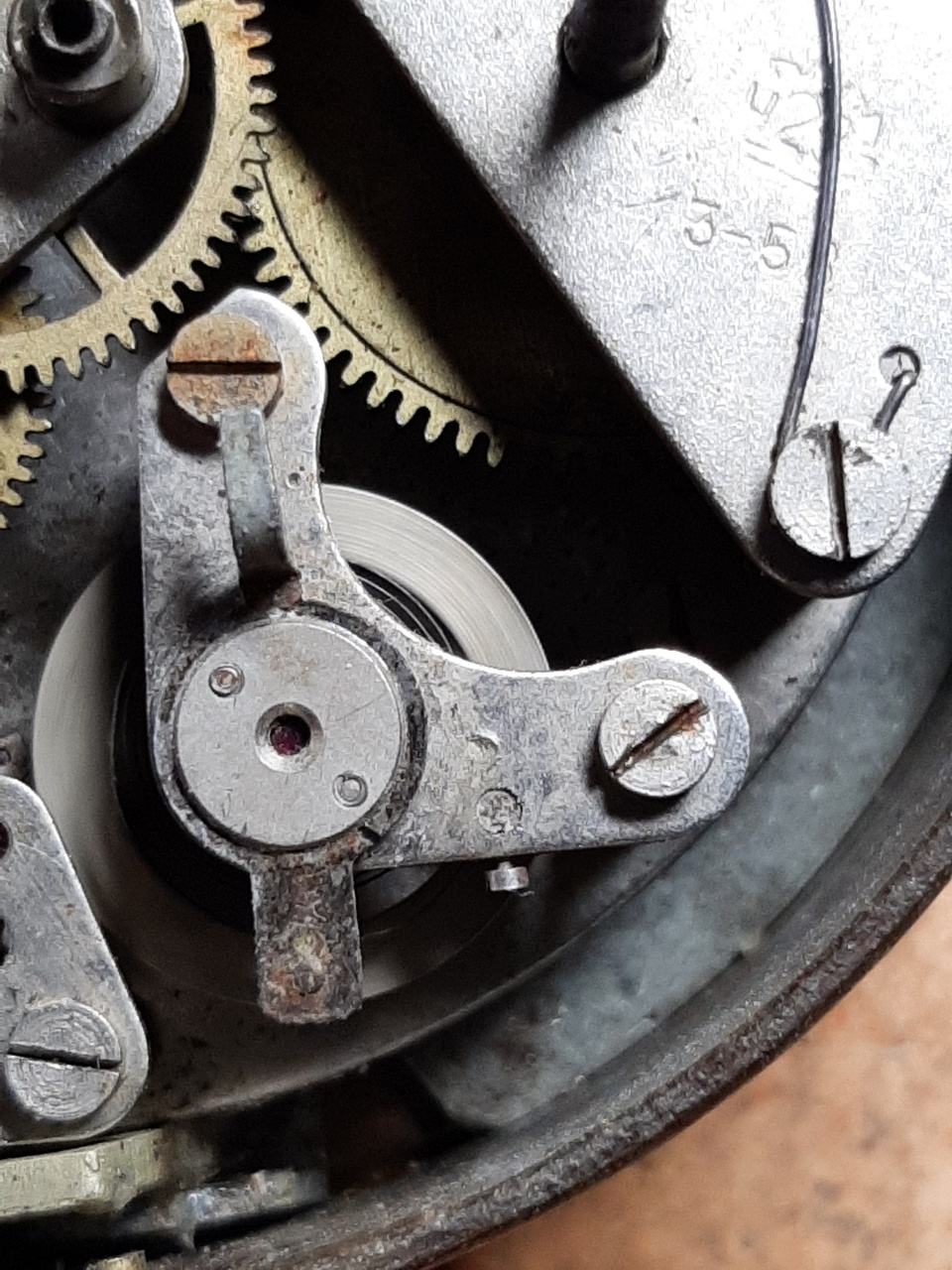

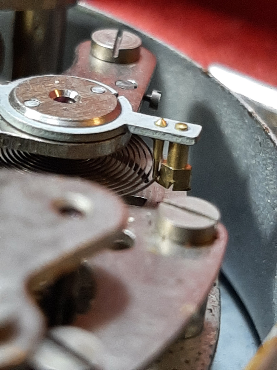

Продолжаем разговор. "Так мы и не услышали начальника транспортного цеха", это я к тому, что я таки не понял до конца, откуда ноги растут.
Что после 62 года изменилась форма мостика - это понятно. И что на них фиксация колонки волоса может встречаться двух типов-это тоже понятно. Но главное, какая фиксация был до 62 года включительно? Я об этом.
Я так понимаю, что винтиком. И для примера фото с одного из моих "старейшин".
Судя по клейму, будильник сделан по госту 51 года, т.к. гост пересматривали в 57 году, то по новому госту наверняка начали делать несколько позднее, года так с 58. Фиксация колонки как видите винтиком. У этого узла баланса даже фиксатор волоса на градуснике специфический.

  #6528
Старый 05.10.2021, 05:58
Регистрация: 31.08.2011
Адрес: рф
Сообщений: 6,297
Сказал(а) спасибо: 12,484
Сообщение от Assiris Посмотреть сообщение
Алексей, я вроде понятно написал в последнем посте на предыдущей странице.
Но попытаюсь более расширенно.
С 3-54 по 2-57 -узкий мостик с винтиком и градусником выходящим через шторку.
3-57- середина 70х(примерно)- изменился градусник-классический вариант.
Приблизительно в середине 70х(не знаю,когда точно,т.к.нужно изучать не копанные экземпляры с документами) мостик меняют на широкий и чуть позднее
упраздняют винтик и внедряют разрезную колонку волоска(вторая половина 70х).
Т.к. механизмы в этот момент уже не датировались,выяснять точные датировки
придётся совместными усилиями.
Но то,что на протяжении всех 60х годов был узкий мостик с фиксацией винтиком,
это 100%.

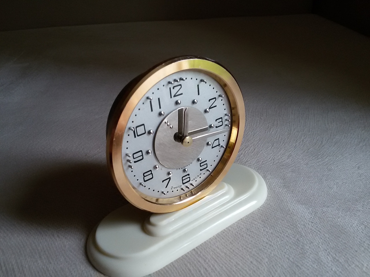

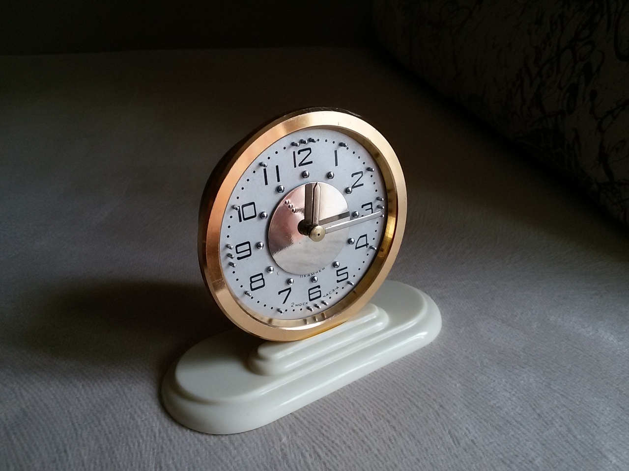

Сообщение от Vilos Посмотреть сообщение
У нас на барахолке третью неделю продаётся невиданный ранее будильник - Слава для слепых на базе Дружбы. Но бабушка неадекватная просит 1.5 тыров за порядочно ушатанный экземпляр. Фотографировать не даёт. Может у кого есть такой, или хотя бы фото?

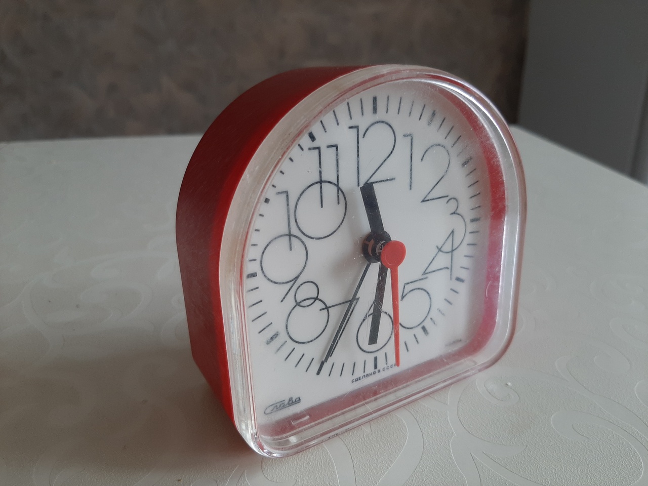

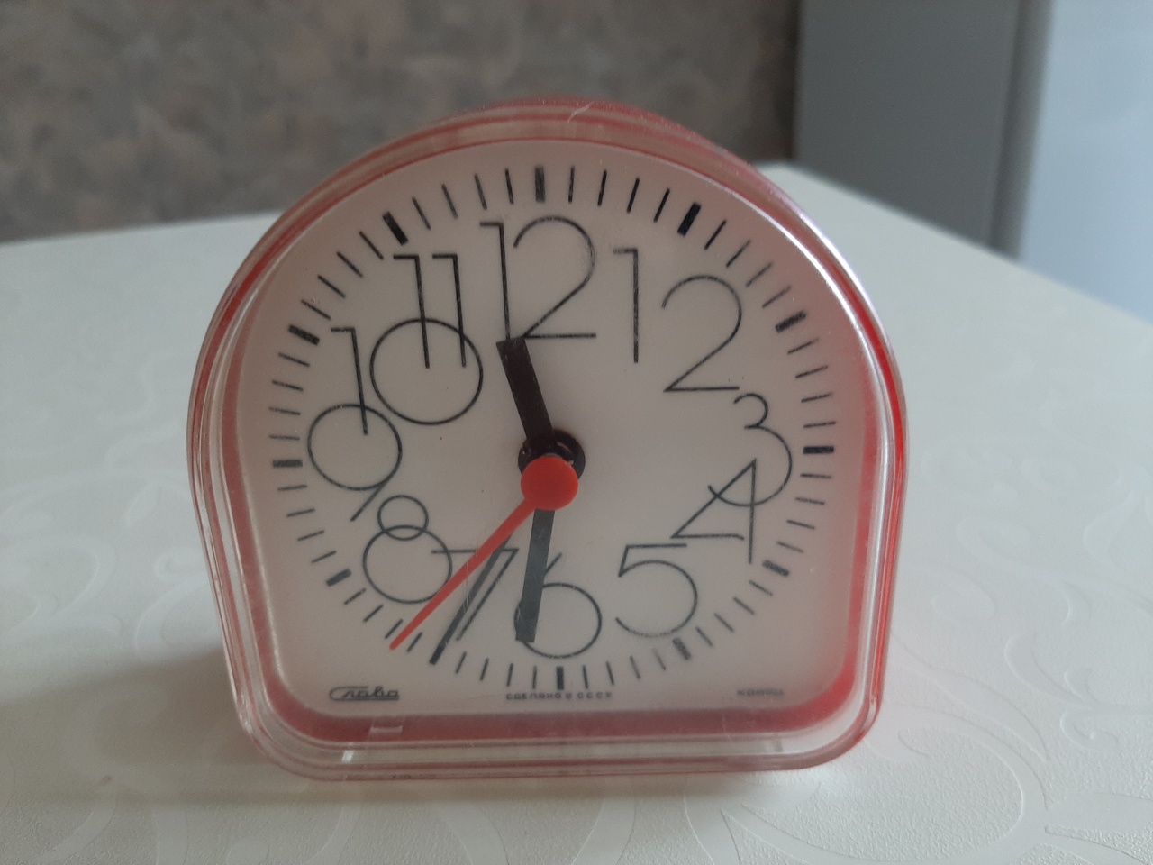

Ну вот. Прошло больше 4-х лет, и я стал обладателем такого будильника.
ID:	3299881   Нажмите на изображение для увеличения
