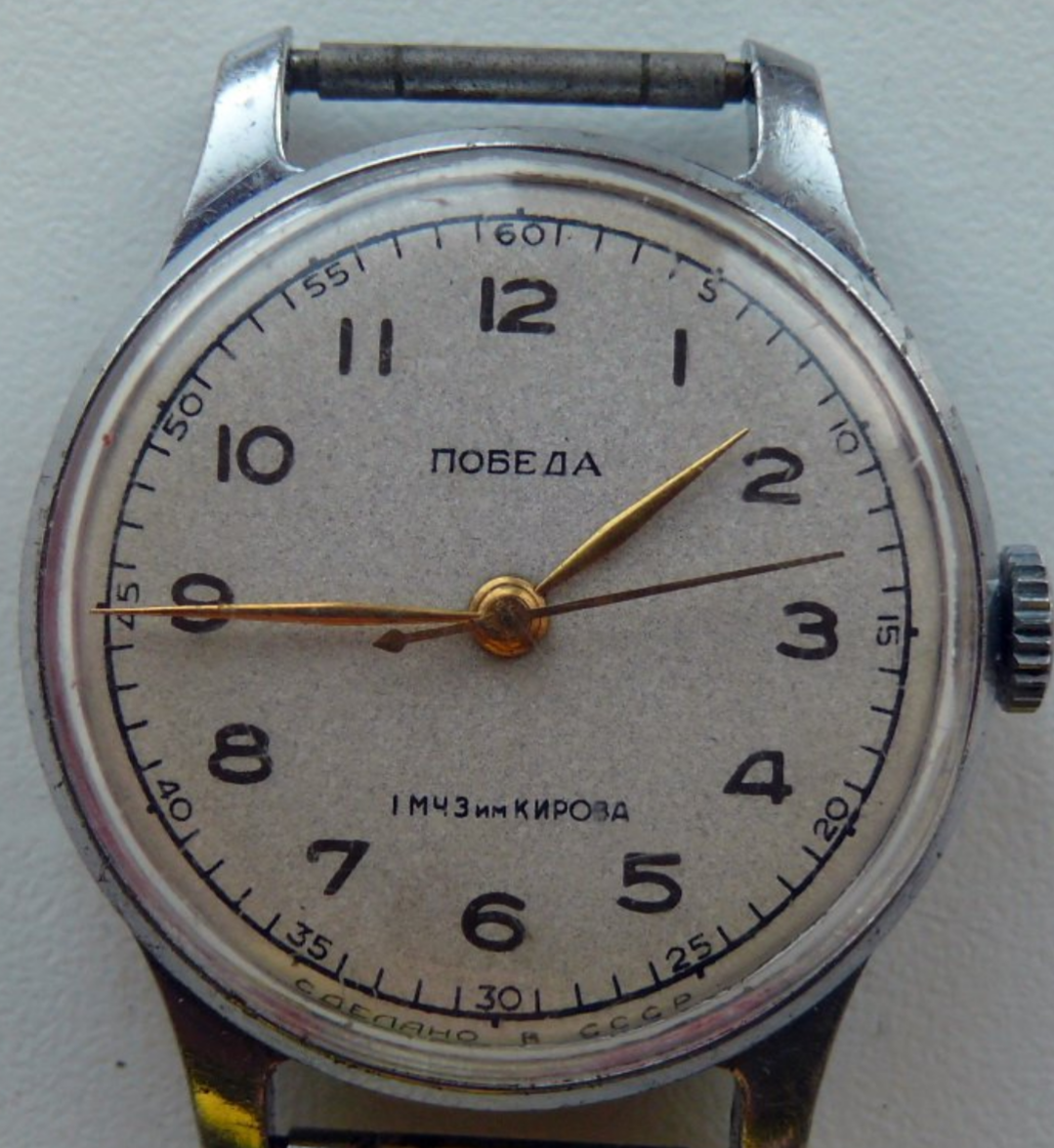

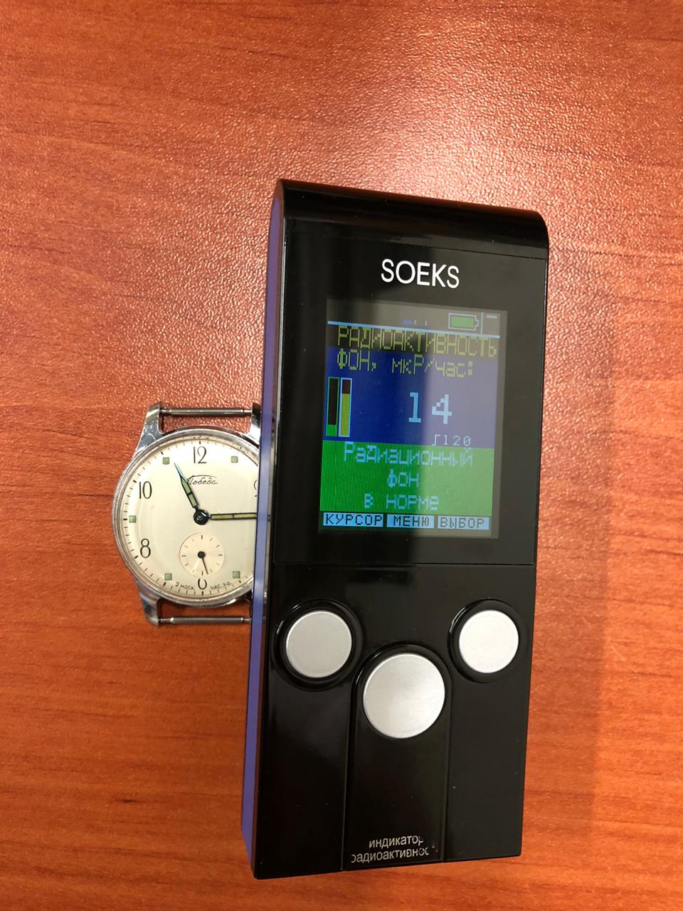

Сообщение от uvarrov Посмотреть сообщение
По первой картинке, если я правильно понял - лот выиграл коллега etingov. Теперь это его часы, можно поздравить, экземпляр действительно достойный.
Вероятно Александр произведёт измерения и сообщит нам. Это и будет фактической информацией, на основании которой можно делать выводы.
Добрый день, коллеги.
Измерил фон, 14 мкР/час.
Вывод: не ПСС))))
С уважением, Александр.

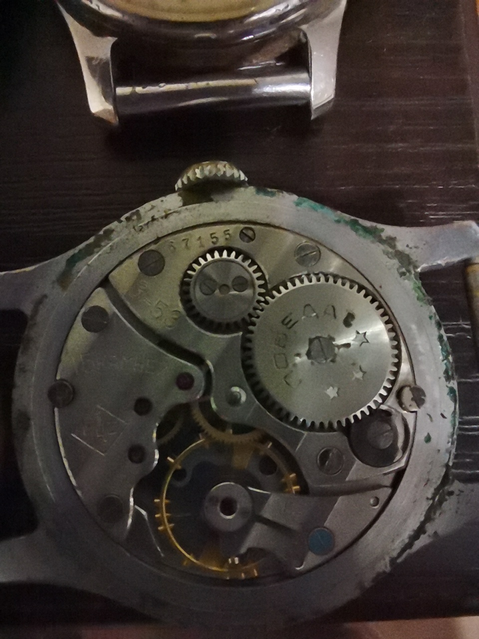

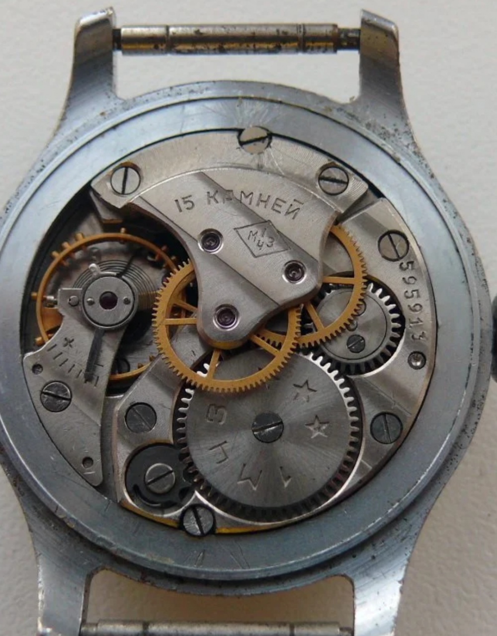

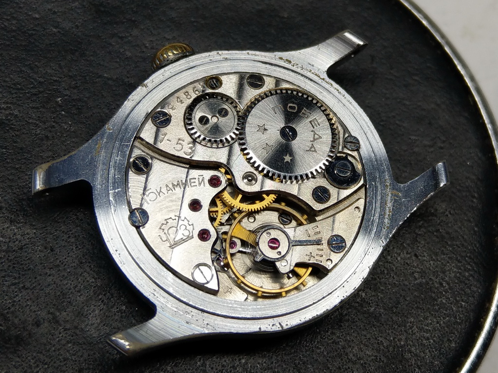

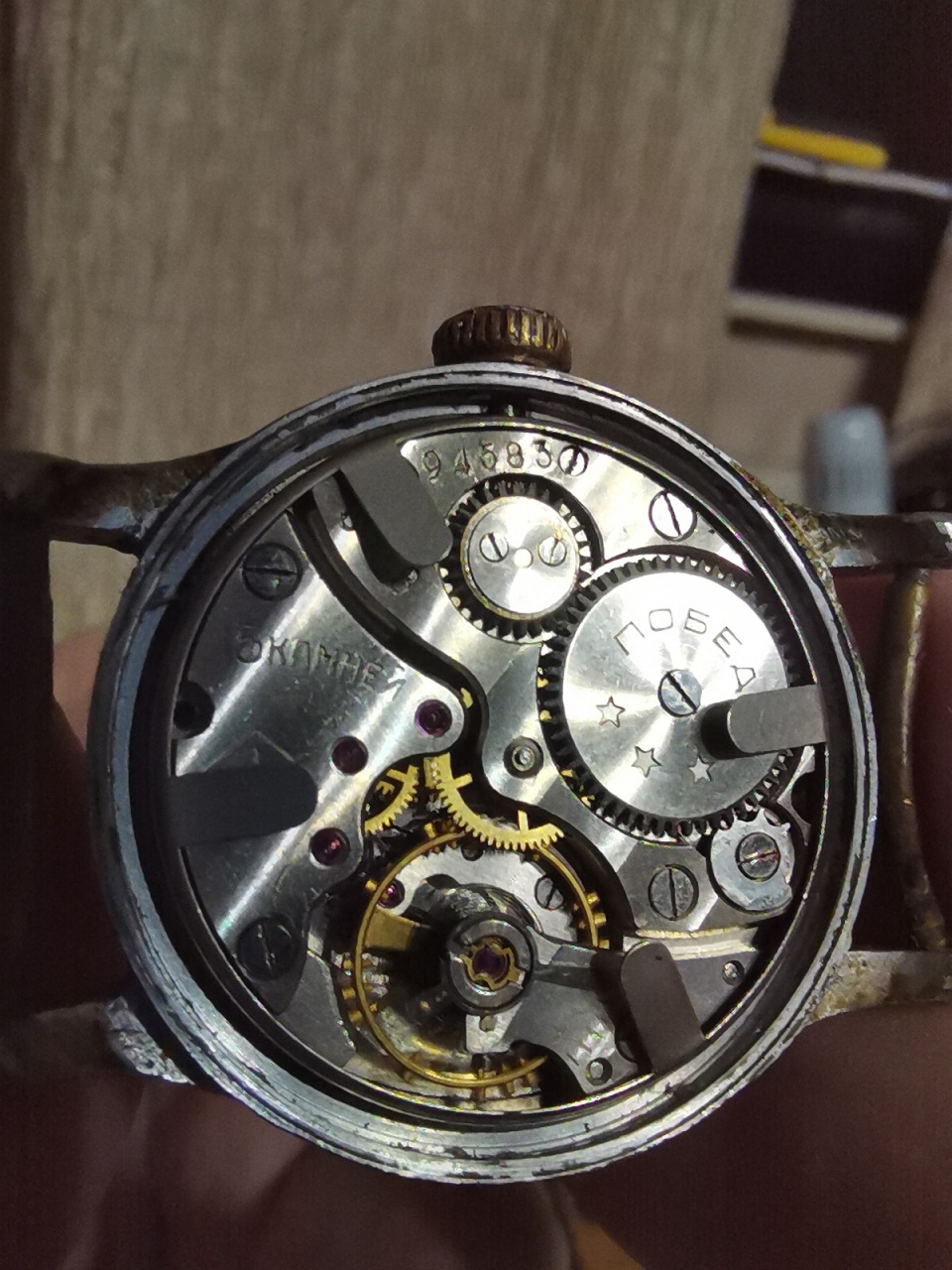

Самые ранние Победы 2МЧЗ, которые довелось видеть (и обладать) - 2-54. Есть подозрения, что в период 1951-54 2МЧЗ был сборщиком (как и ПЧЗ)....
А я вот чего нашел.
Похоже оно на правду?
Сохран, конечно, не ахти.
Но это с течением времени можно исправить

Сообщение от Caretaker Посмотреть сообщение
Нет, не похоже. Прекрасно видно, что фреза на мостах идёт в разных направлениях. Барабанный мост 1МЧЗ.
- Мост баланса 1-53 у всех заводов был винтами наружу.
- Самые ранние моторы 2МЧЗ (2-54) имели четырёхзначный номер.
"Спасибо, будем искать..."
А чем барабанный мост тех лет от 1МЧЗ принципиально отличается от 2МЧЗ?

Направлением фрезы. Именно этим 2МЧЗ отличается от всех остальных, поскольку ПЧЗ, 1МЧЗ, ЧЧЗ, ЗИМ - имеют одинаковое направление.

А сам барабан? Жёлтый - это ранний или поздний или цвет покрытия с датой выпуска не связан?

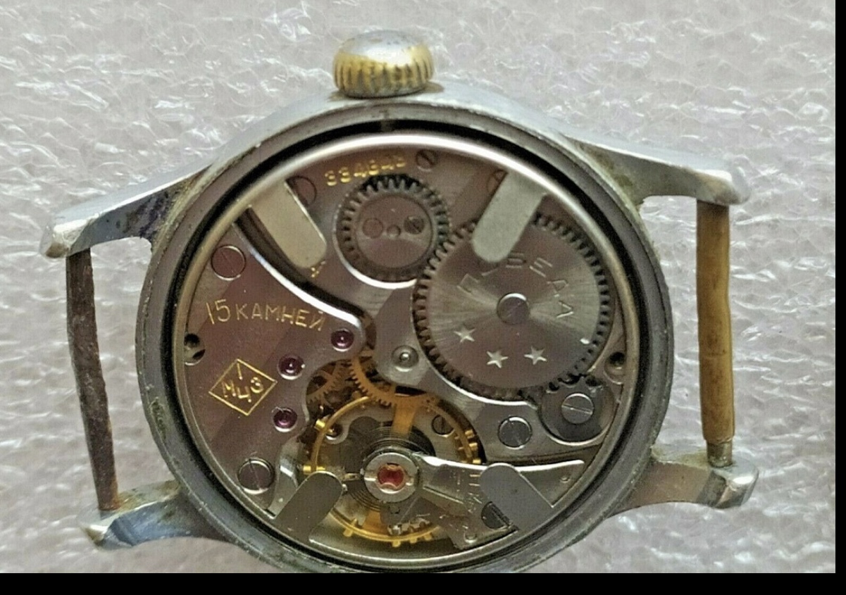

Желтый барабан это ранний. По году не скажу.

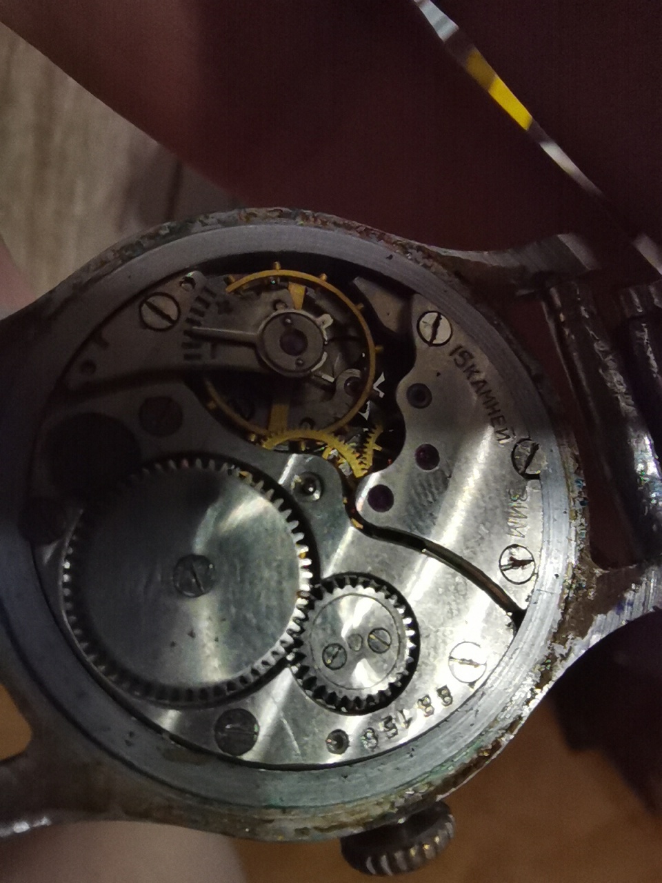

А я знаю. 1МЧЗ - единственный, кто к концу 1954 года перешёл на шестизначную нумерацию. А Петродворец применял пятизначный номер вплоть до 1957 года, до конца клеймения.
Вот наткнулся на Победу 34-к. Человек говорит 2-54 на мосту и 6 значный номер. Номер довольно большой. Значит они раньше на них перешли? Или? Спасибо!

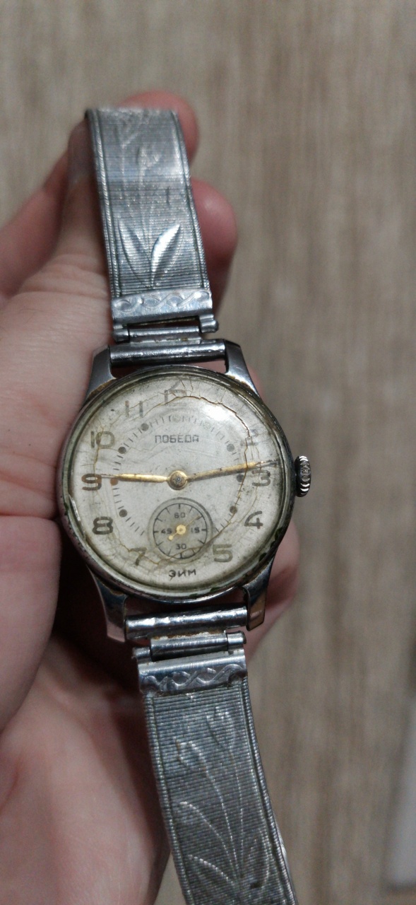

несколько интересных, на мой взгляд, часов, в неинтересно состоянии.
Победа-ЗИМ на браслете, ТТК и герметичка.

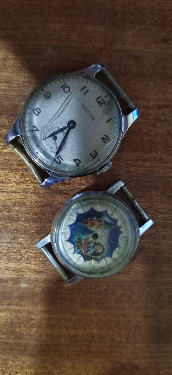

Товарищи спецы...подскажите стоющая ли эта победа?
