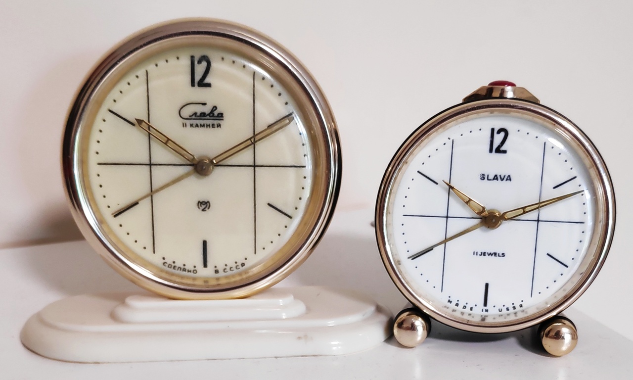

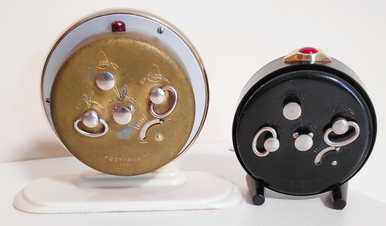

Пара:

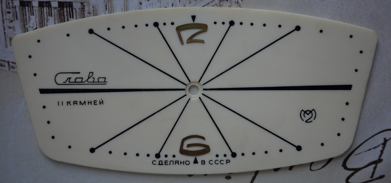

Появились в коллекции и индексы серого цвета 4-61:

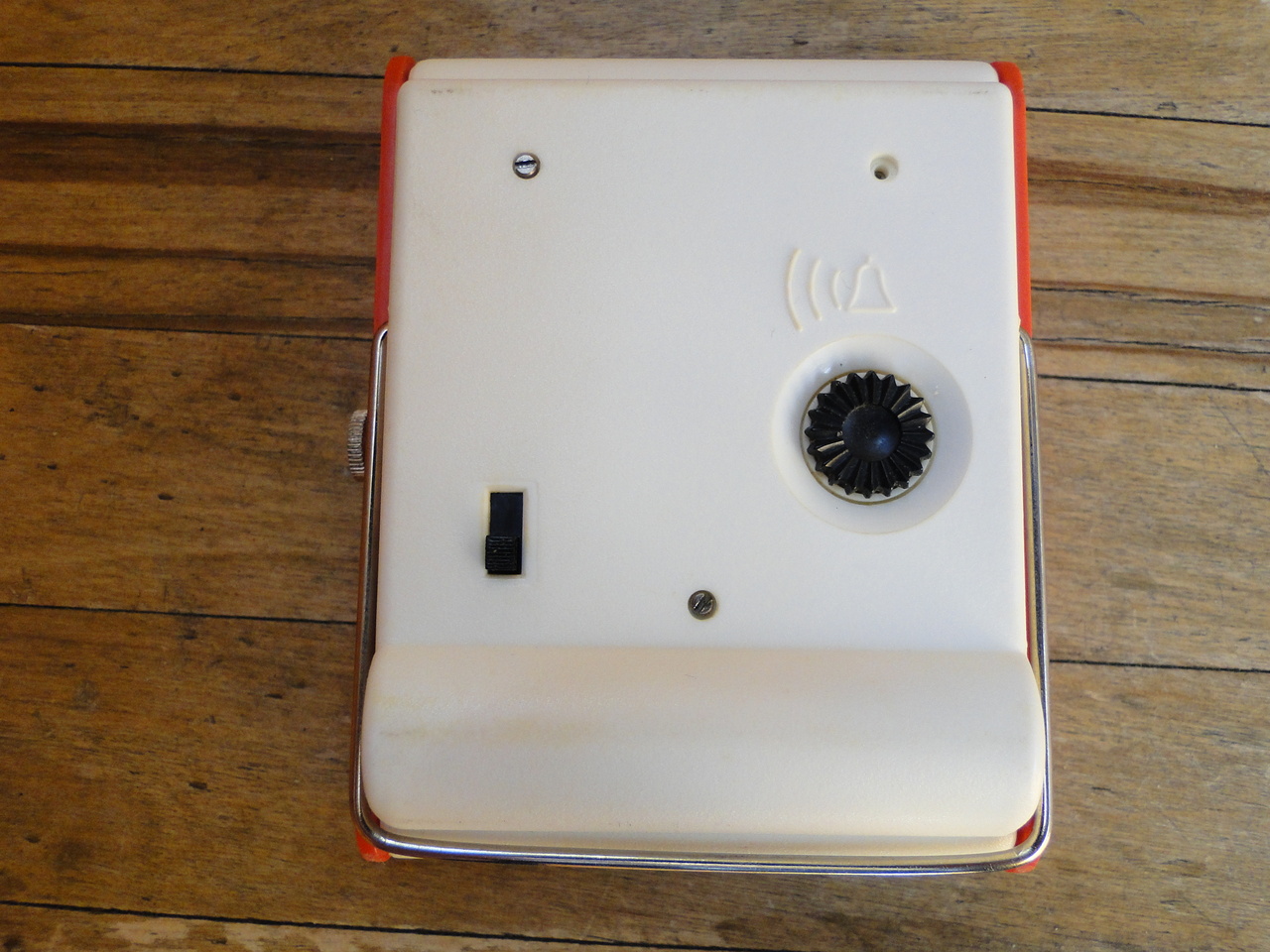

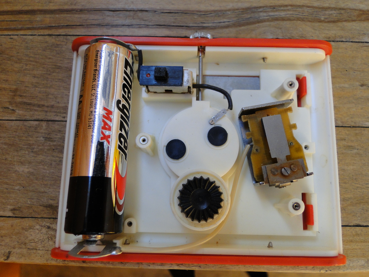

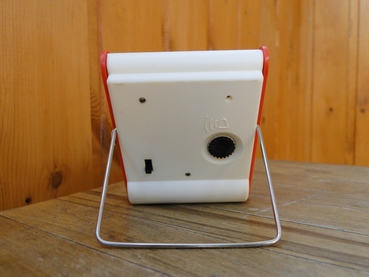

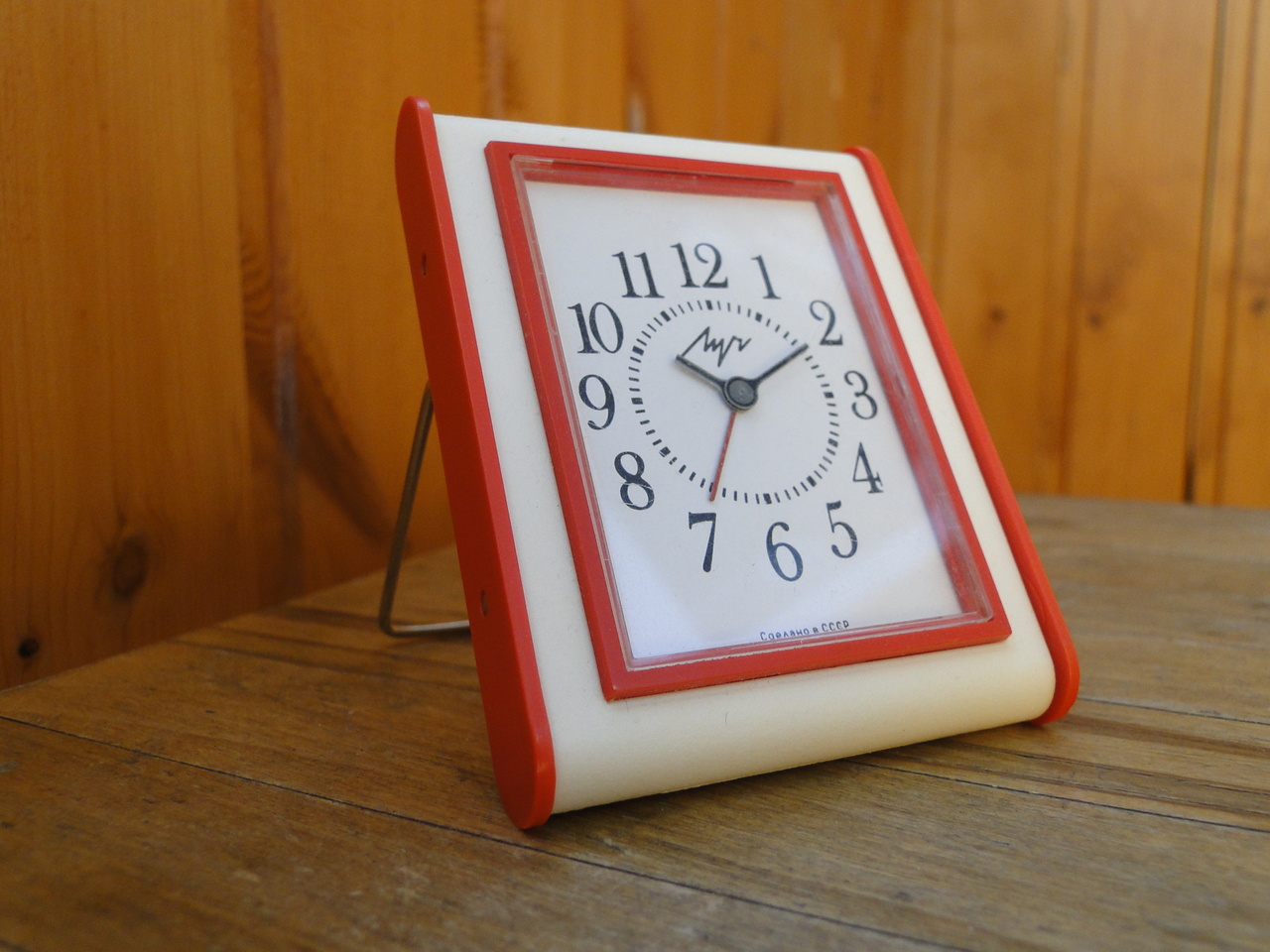

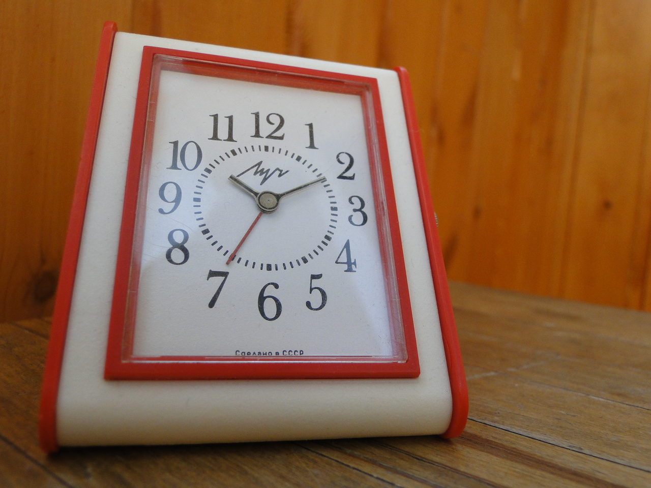

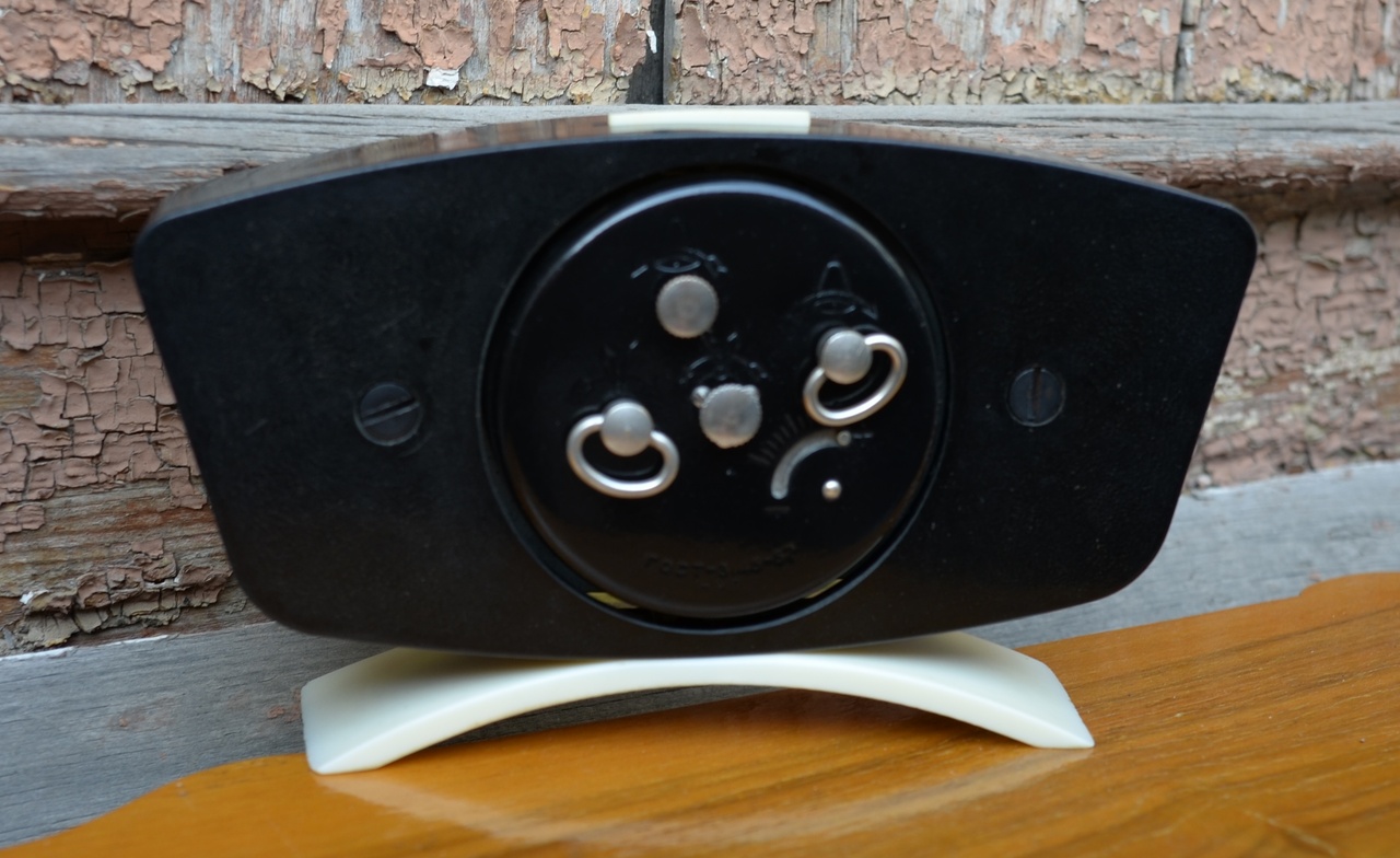

Вот ещё один Луч.
Неудобно реализована замена батареи - необходимо открутить три винта и снять всю заднюю стенку. Неудивительно, что до меня этот будильник добрался с двумя винтами и "засахаренной" батареей. К счастью, от батареи ничего не пострадало.

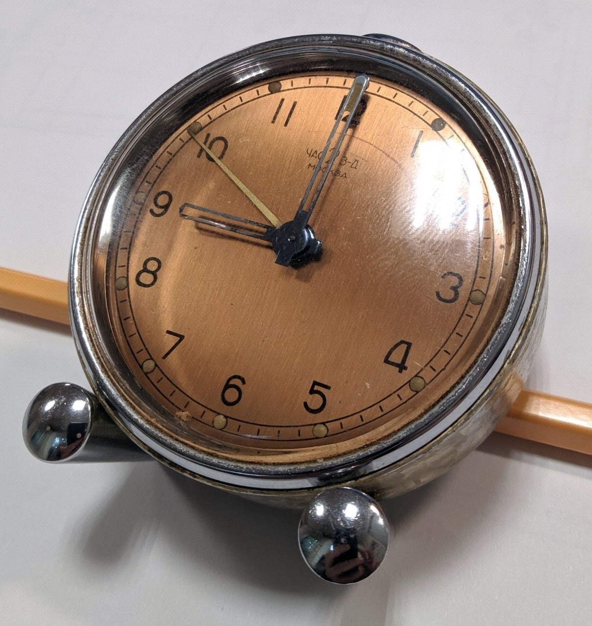

коллеги,
подскажите,
купил будильник час 2 з-д москва.
гост 51г.
не могу открутить левый "барашек" завода "ход"-а, проворачивается,
Подскажите как изловчиться чтоб его открутить.
Конечно закручен до предела, не заводится. нужен ремонт.
забыл его фото:
Вы будите реставрировать или просто во внутрь охота посмотреть? От этого и ответ будет

конечно хочу запустить.
прикольная вещица.
тока реставрация.

Это крайне неприятная проблема.
Видимо, лопнула пружина,а фиксатор храповика отскочил в сторону и не фиксирует
храповик.
Пару раз с этим сталкивался,попытки открутить заканчивались поломкой переводного вала.
А будильник из самых первых 17Б,вып. 3,4-54.
И сохранился прилично.

полностью согласен,
сохран отличный.
думал можно через стекло,
или еще как,
ломать не хочется,

Можно попробовать открутить ноги,но надо будет извлечь кнопку,которая фиксируется замковой шайбой,далее вывинтить винт,в котором эта кнопка ходит,
после чего,механизм можно будет вынуть из корпуса.
Потом,попытаться подсунуть отвёртку сквозь верхний вырез в крышке и застопорить храповик.
Но нет полной уверенности,что всё получится.
К тому же,при этой манипуляции, шляпка от кнопки, скорее всего, отлетит
и её придётся, в дальнейшем, чинить.
