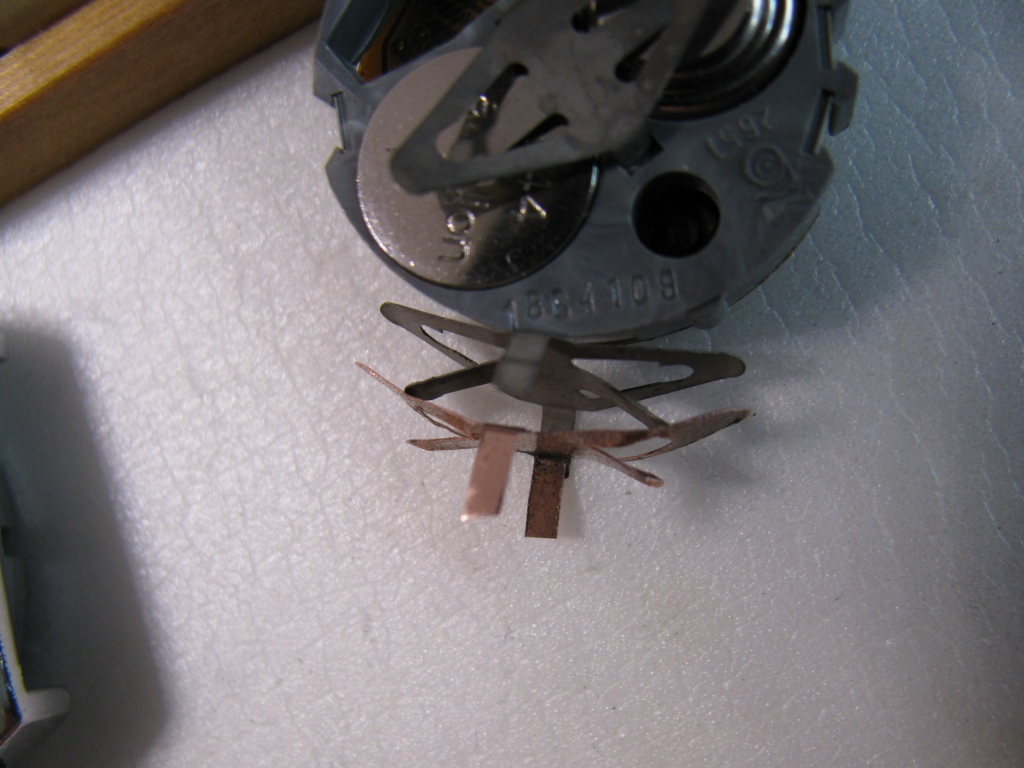

Прошу форумчан помочь с проблемой!
Есть часы электроника 1
Но нету перемычки для батарейки
Когда беру медный проводок, кладу на батарейки и прижимаю - часы отлично работают
Но когда пытаюсь закрыть крышкой - всё, ноль реакции
Что делать?
Сделать перемычку самому (как? из чего?) или что-то другое?

Сообщение от artur555 Посмотреть сообщение
А из чего можно сделать перемычку?
Если Вам понятно, как она выглядела, то изготовить несложно, любой токопроводящий материал, сделайте вначале шаблон, он получится в форме креста, по нему изготовьте контакт(можно даже склепать две пластинки).
Могу помочь с фото оригинала, но повторить заводскую форму невозможно, да и не к чему.

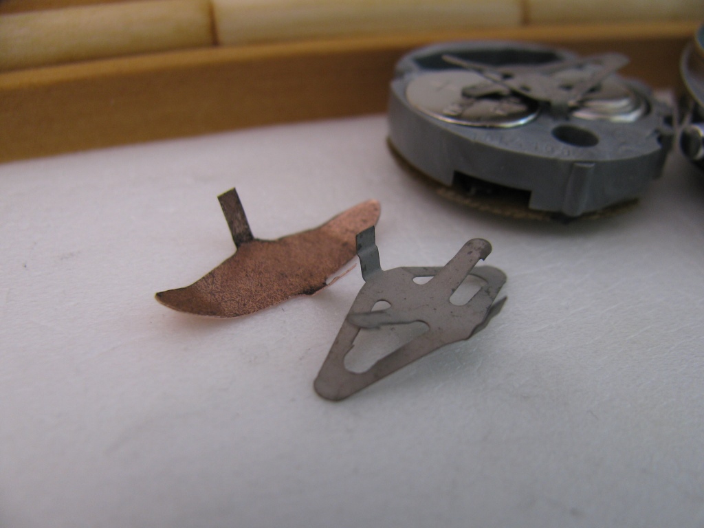

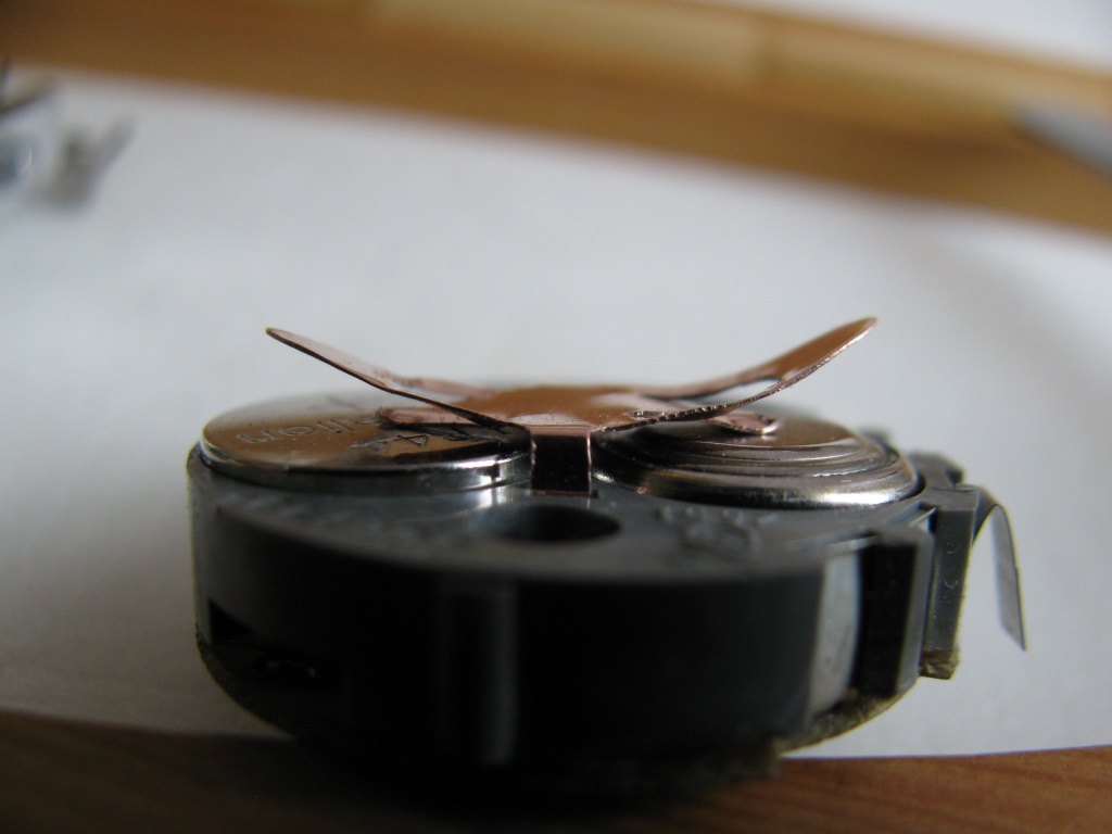

Честно говоря, лишь бы работало)
Буду очень благодарен за фото
Работает! Для изготовления использовал полоску меди прокатанную до 0,15мм,
извращаться с внутренними лепестками не обязательно, достаточно варианта с 1 фото, контакт желателен в районе центра батареи.
