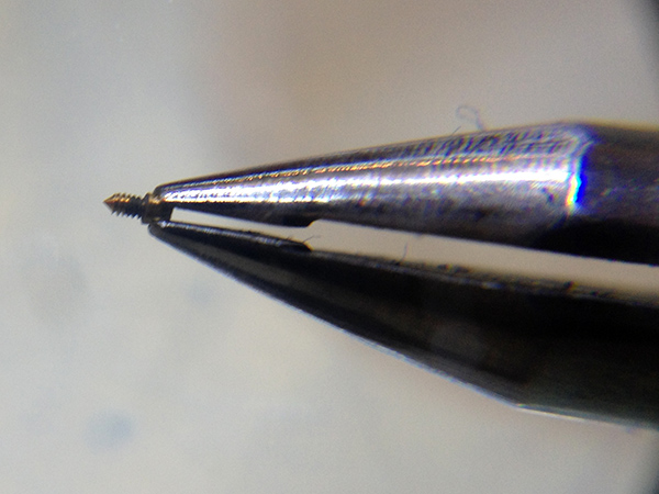

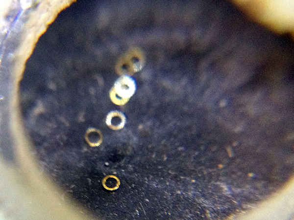

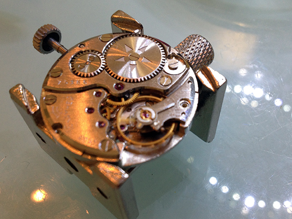

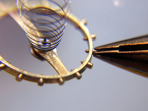

попался вот такой механизм, уж не знаю, что произошло с балансом, но он безбожно спешил.
если "плюс" - утяжеляем, если "минус" - облегчаем или укорачиваем длину спирали.
и решил я его поправить в нужную сторону пользуясь вашими советами и подарком одного часовщика:
аккуратно выкручиваем винт на балансе:
если присмотреться, на подушечках лежат шайбы-грузы.
чтобы их насадить на винт баланса, нужно "наколоть" их на винт.
вот так:
и закручиваем обратно все по очереди.
после утяжеления все винтов по 1 шайбе на винт, получилось уменьшить ход на 340 секунд/сутки, и градусник встал в нормальное положение.

Привет,
Все это хорошо, но надо делать только если полностью убежден, что витки спирали не касаются нигде и все с ней в норме. То есть только если спираль из другого баланса (не родная) или кто то укорачивал ее. Лучше всего подсчитать колебания в минуту баланса, висящего на спирали, когда нижняя цапфа упирается на стекле. Так витки будут удаленны друг от друга и касаться они не смогут.
После установки шайбочек все таки нужно проверить баланс на перевес и если нужно - отбалансировать
Держав винты таким инструментом легко их потерять или испортить головку. Если инструмента нет, тогда можно использовать пластиковую изоляцию из какого то провода как трубку, в которою можно посадить головку винта
Эти 3 пользователей сказали Спасибо! nevenbekriev за это сообщение:
uhrolog (08.04.2015), varban (08.04.2015), walther79 (06.06.2015)

Сообщение от nevenbekriev Посмотреть сообщение
Держав винты таким инструментом легко их потерять или испортить головку. Если инструмента нет, тогда можно пользовать пластиковую изоляцию из какогото провода как трубку, в которою можно поосадить головку внта
Привет, Невен!
думаю, что этот инструмент предназначен именно для таких операций.
p.s. ни одного винта не потерял ))
Хорошая идея :-) Я попробовал использовать цангу от разобранного карандаша, потерял несколько штук и дошел до того же финта с изоляцией. Баланс приклеивал к подставке пластилином.

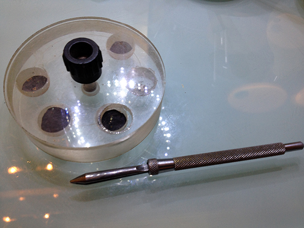

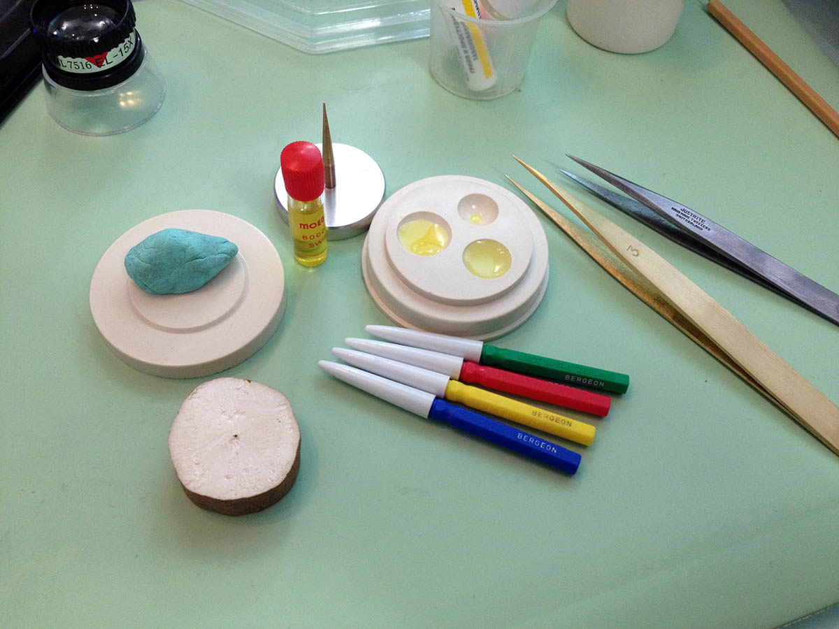

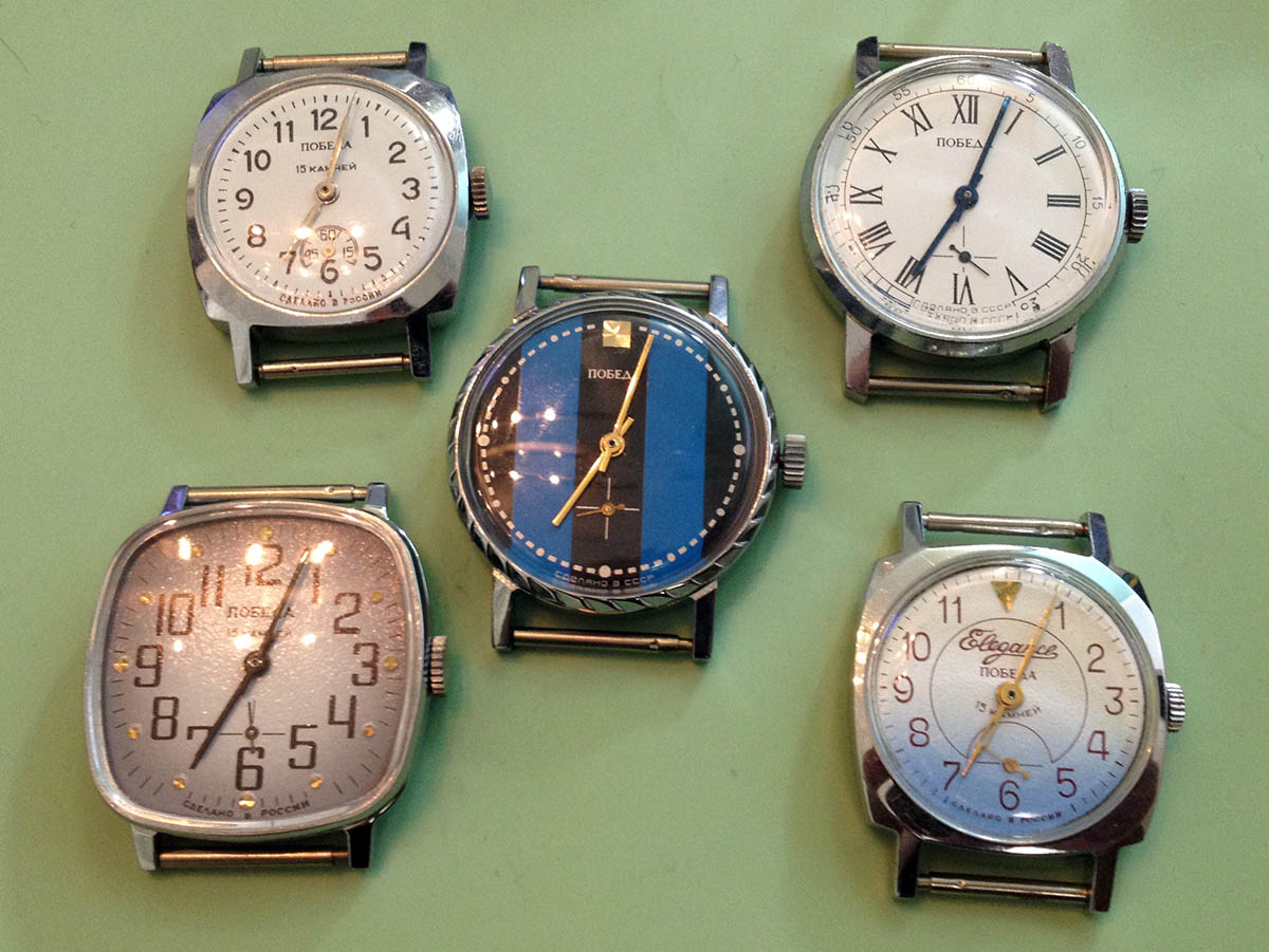

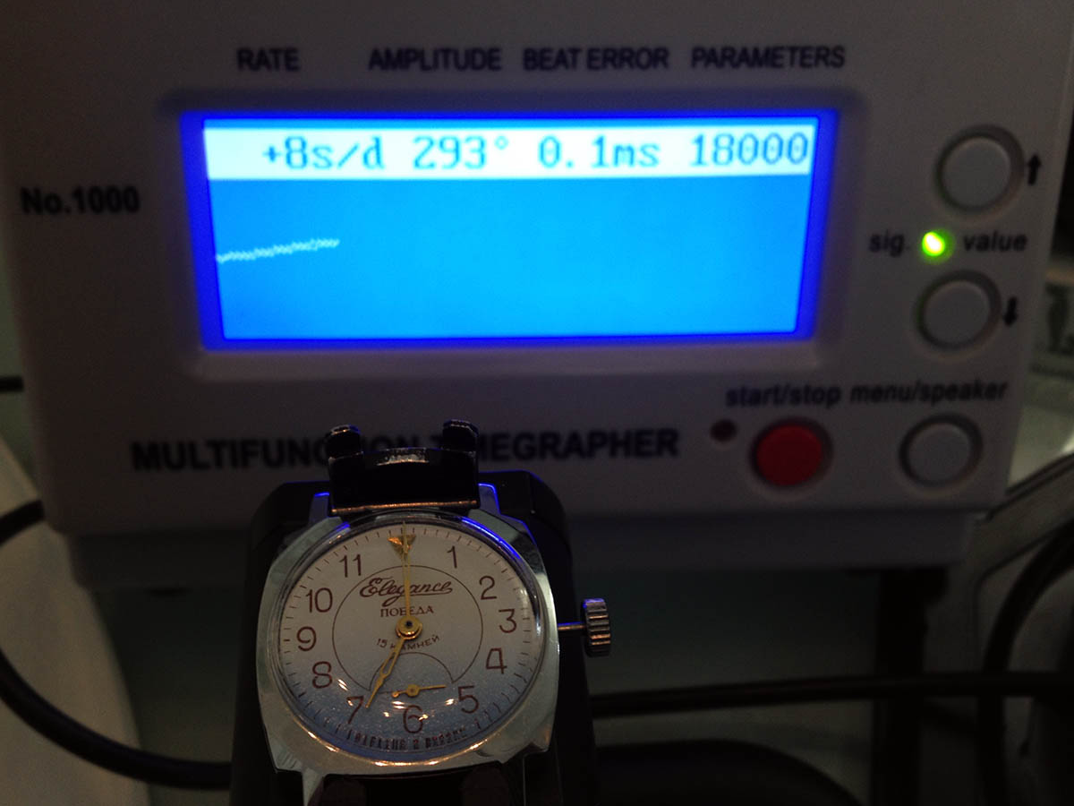

приехало сегодня от cousinsuk.com всякая мелочь: коврик (хотя столешницу из стекла я уже исцарапал всю...), oil cup тройная (как раз для меня использующего 3 вида масла), молоточек и латунный пинцет.
в связи с чем вопрос: для каких операций вы используете латунный пинцет?
дальше начал разбираться ранее отложенными механизмами, которые были промыты но не шли. кое что пришлось перемыть, однако за полдня сделал 5 штук и еще подобрал к ним корпуса и собрал все до конца.)))) хороший день!
p.s. сегодня обнаружил, что у меня куча новых циферблатов, стрелок, колес, корпусов, ящик с механизмами.. откуда это все взялось? o_O
