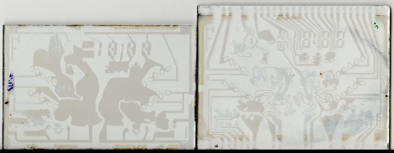

250 резинок (партия) = 1916,10 руб.
Если не удастся "разрулить" с ЖКИ то...нет смысла закупать такое количество.
Попробую договориться на более мелкую партию (хотя бы 50 шт.).
Разобрал один из ЖКИ (потекший) на две половинки.
Рисунок и проводники очень хорошо видно (кристаллы смыл).
Попробую засунуть их в сканер и снять топологию проводников
Можно конечно сфоткать но...размеры придется подгонять в фотошопе.

Иду дальше. Буду корректировать.
