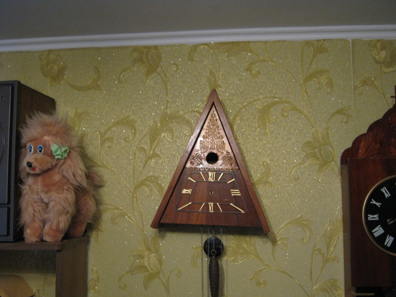

И так всем привет. как кто-то помнит-не помнит, я ранее восстанавливал часы с кукушкой на счетном колесе (треугольник) и там не было кукушки, дверки, одной цепочки, и гирек(теперь друг это нашел и выслал оно у меня кроме крысы). А.я брал на З/Ч такие же они в плачевном состоянии были не ходили гирь с цепями небыло но было то что меня интересовало дверь и крыска. так как друг выслал мне гири и цепочку я все таки решил уважения ради восстановить часы что наЗ\Ч брал. (первые проданы и радуют владельца) Так вот: проблема тех часов была в том что они ну никак не хотели идти пятак куда анкерная скоба ставится был ударен (ем самым сбит заход анкерной скобы) анкерное колесо было восьмеркой равномерно пятаки я выставил,колесо как мог выровнял (восьмерку) заставил идти. Но! Они идут не ровно тик-так нет а вот если по горизонтали наклонить в право то тик так равномерный. Как отрегулировать по горизонтали? Я просто забыл! за ранее спасибо за ответ и помощь, хочу эти уже для себя сделать) Фото прилагаю как они наклонены:

Да, сначала проверьте как у вас установлен мех относительно корпуса. Может стоит всего лишь развернуть мех.
Что за фигня, все на английском. Столько написал, не то нажал и все пропал.
Я коротко. Установите часы строго по горизонту и выгните поводок в нужную сторону пока не добьетесь ровного хода. Но без фанатизма, что бы не выдрать поводок.

Вот я дубина! Точно Подогнуть поводок!Спасибо теперь ход тик-так. Интересует второй вопрос есть голос один(как ему приклеить деньгу в место кожи я разберусь лишний опыт не помешает) а вот второго вообще нет,хотелось бы сделать да не знаю как есть вариация сделать из линейки но он же должен быть то-ли высокого то-ли низкого тона как этого добиться?
