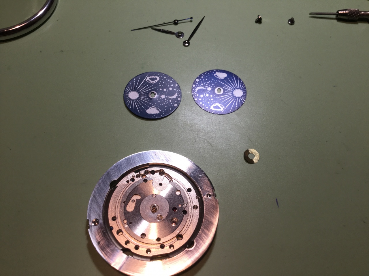

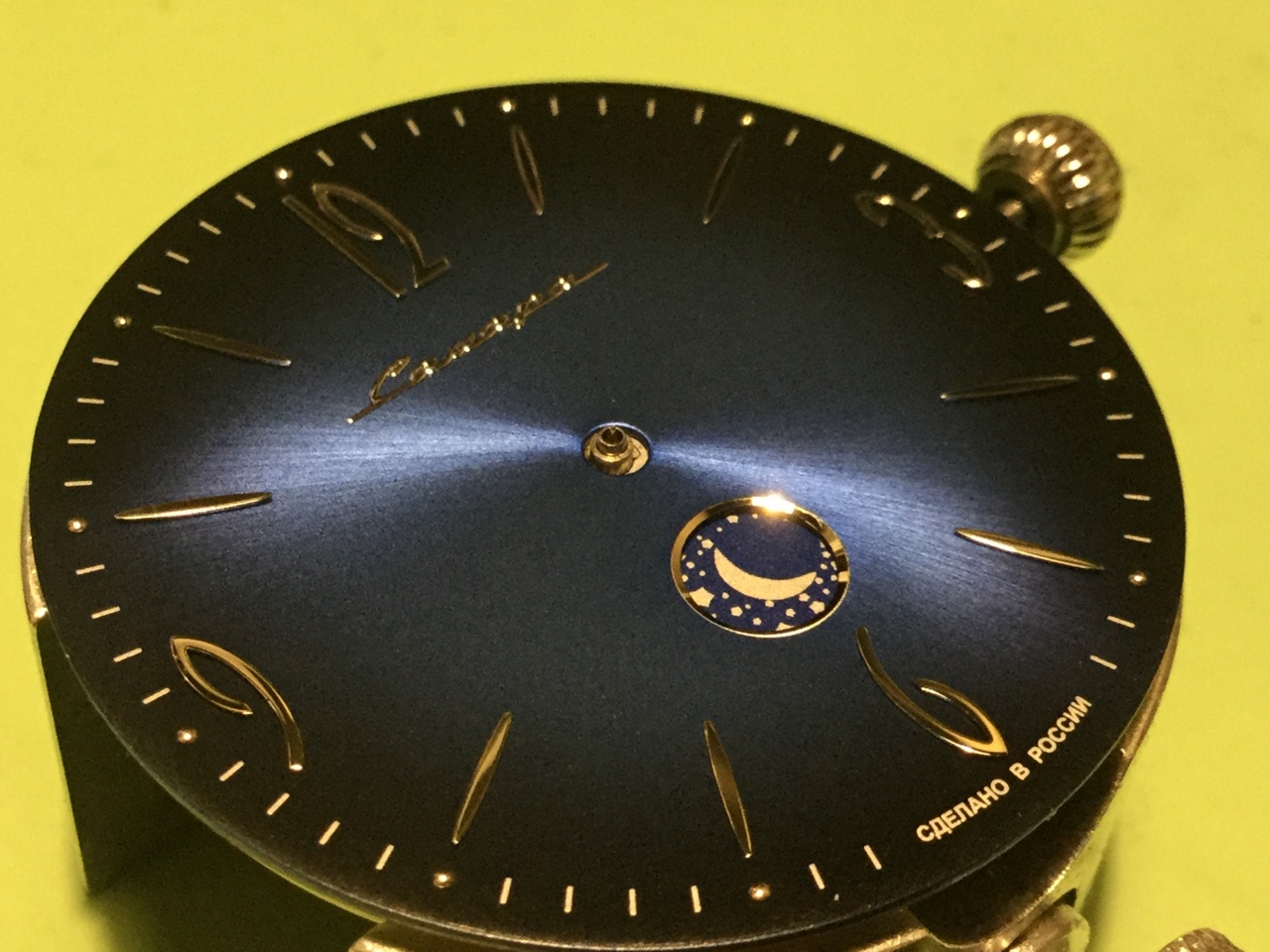

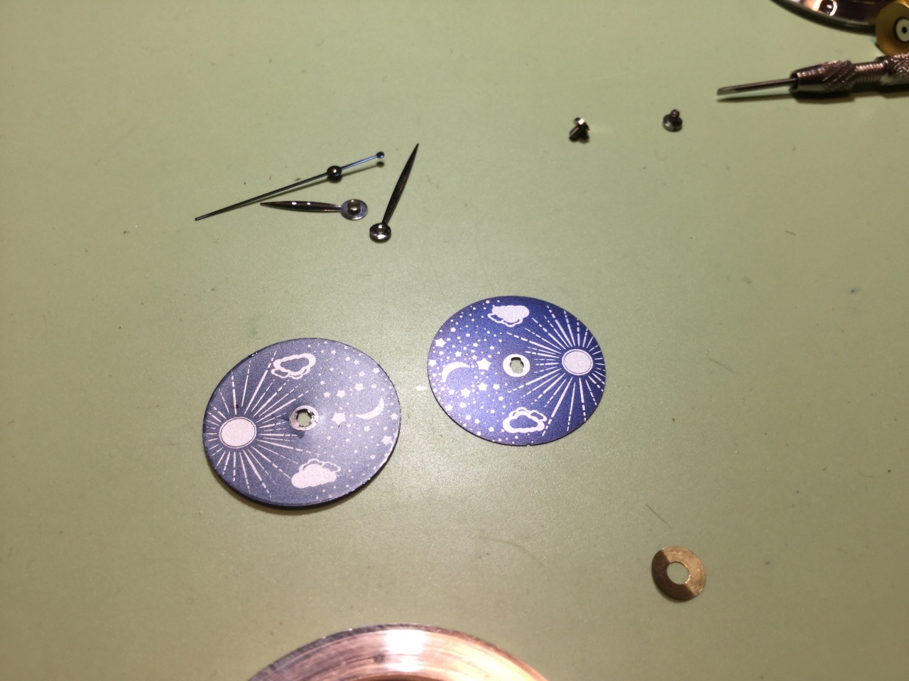

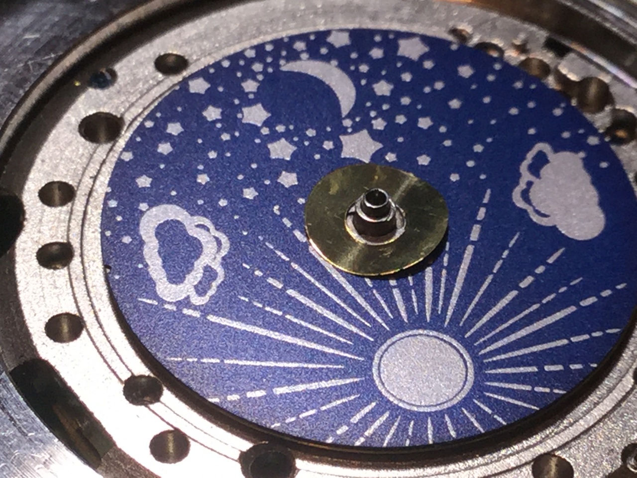

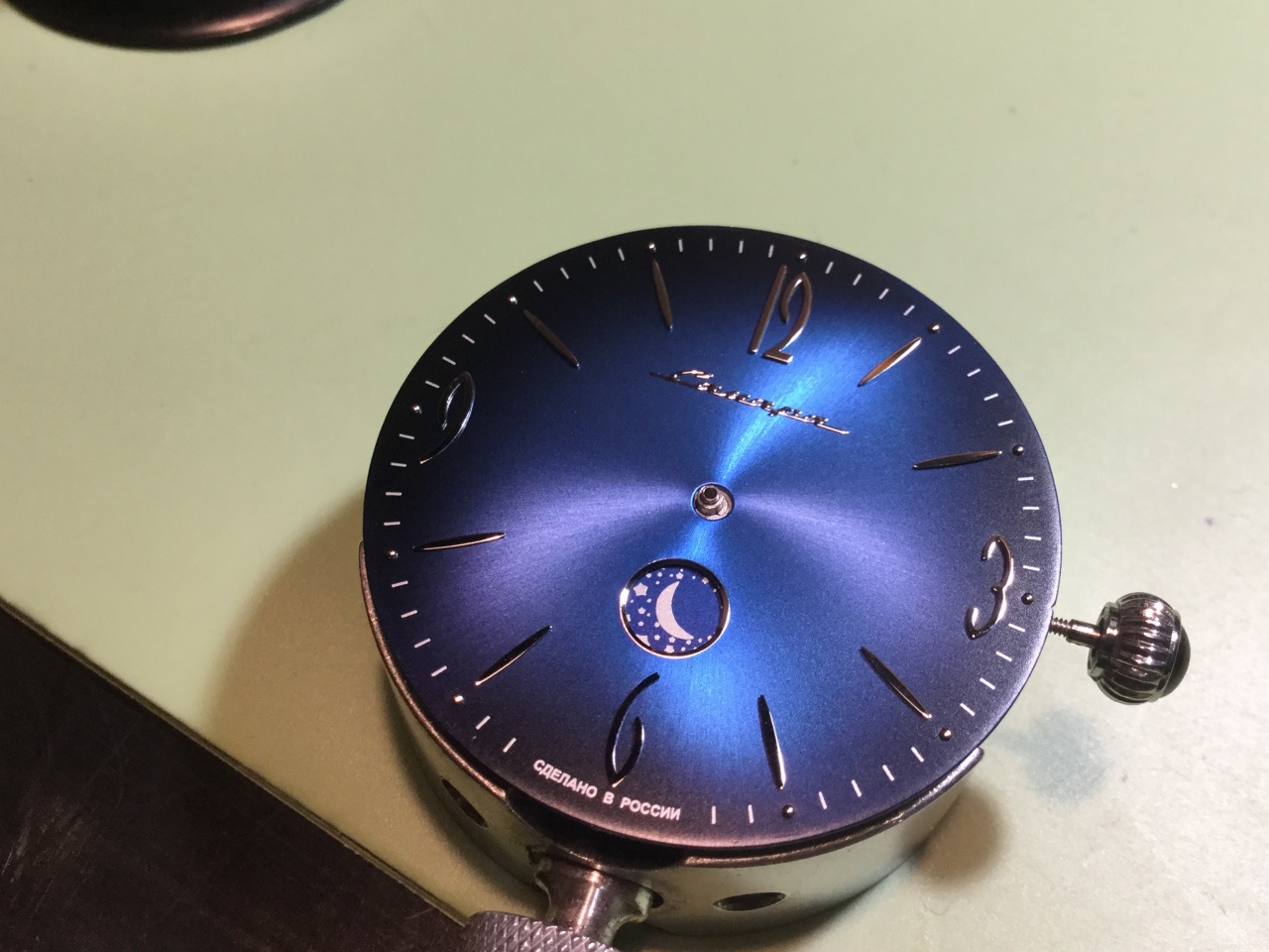

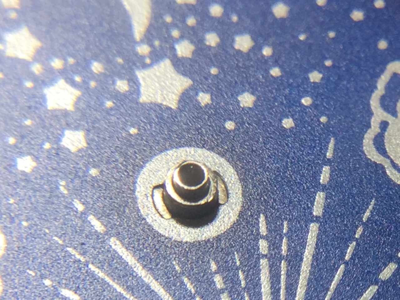

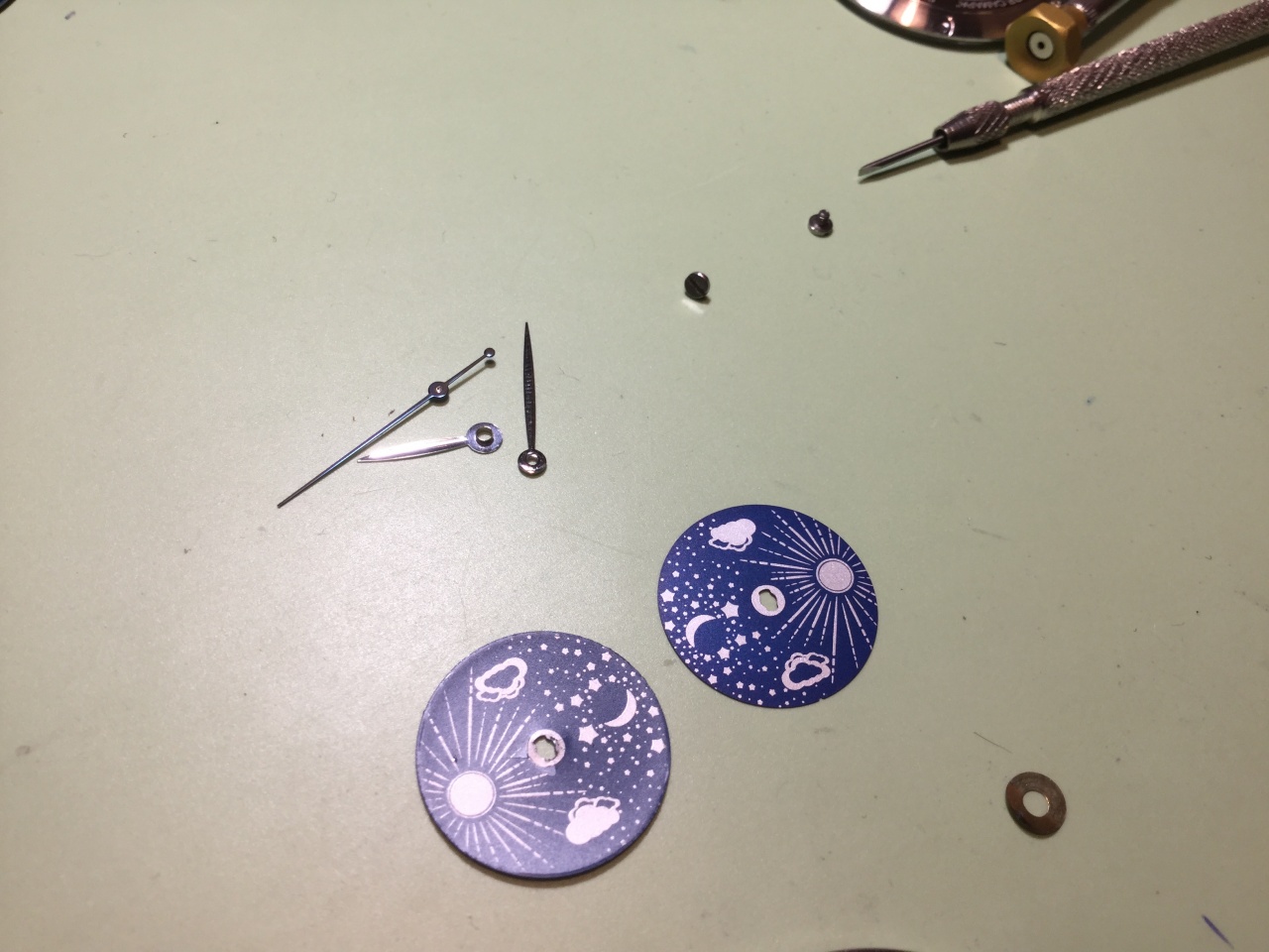

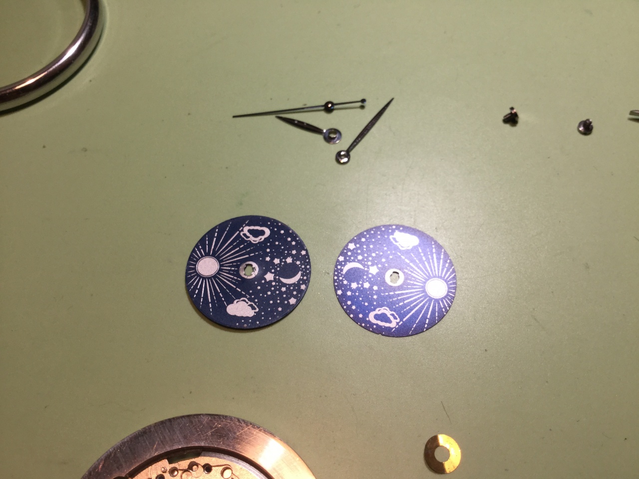

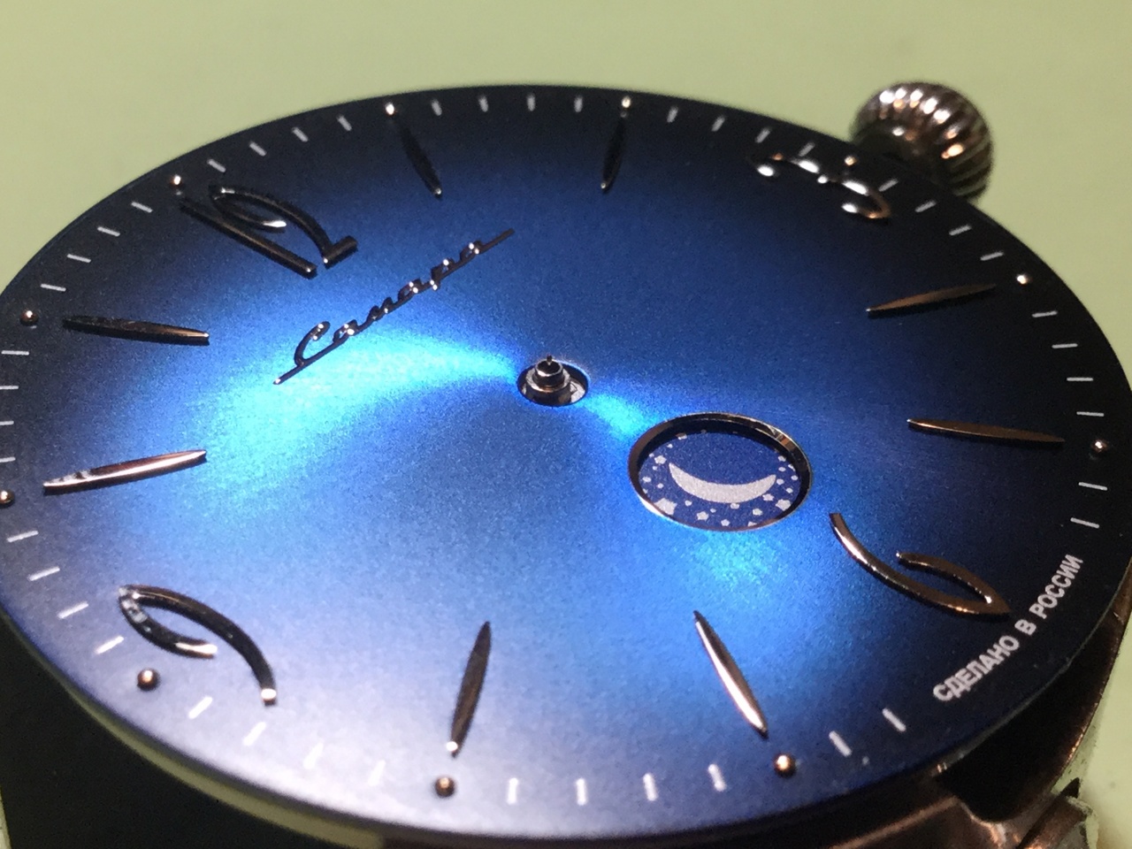

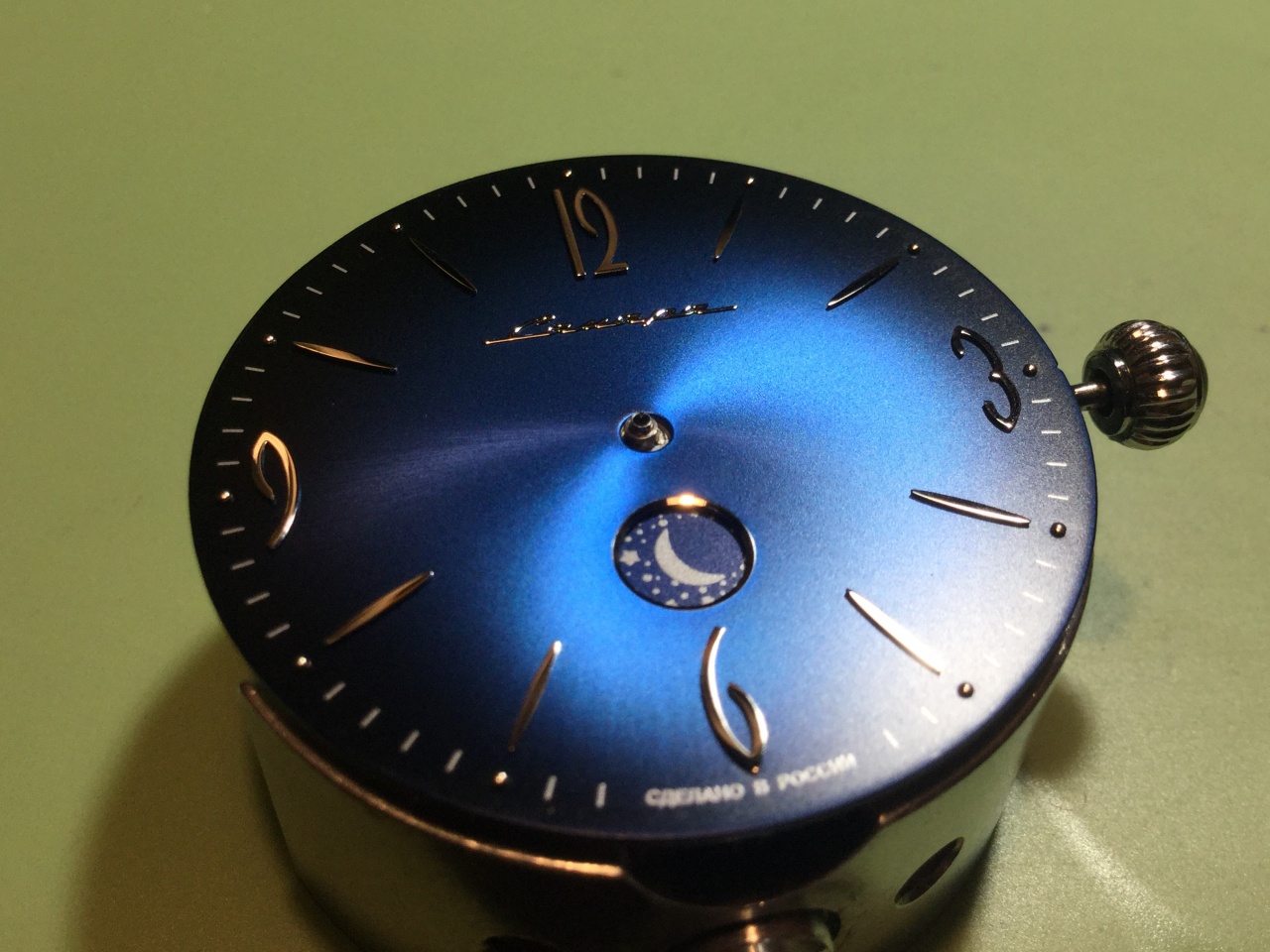

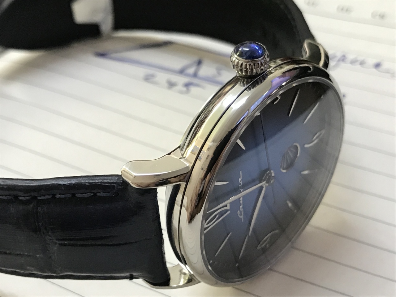

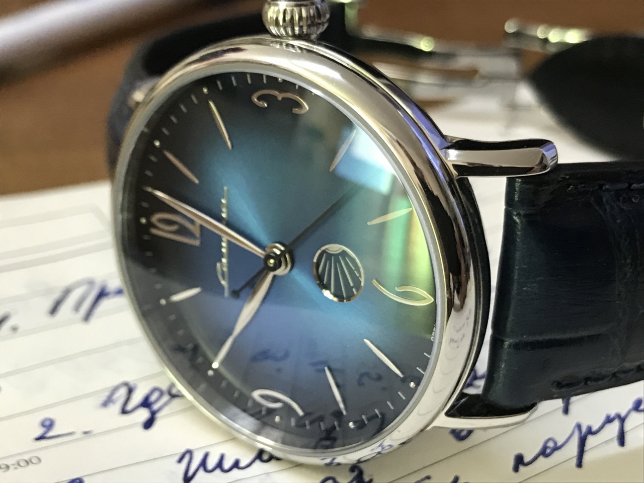

Так, вроде все отлично.
Замочек встал как нужно - свободно, но без люфтов, не то что пластик, его натягивать приходилось.
Сейчас буду смотреть амплитуду.

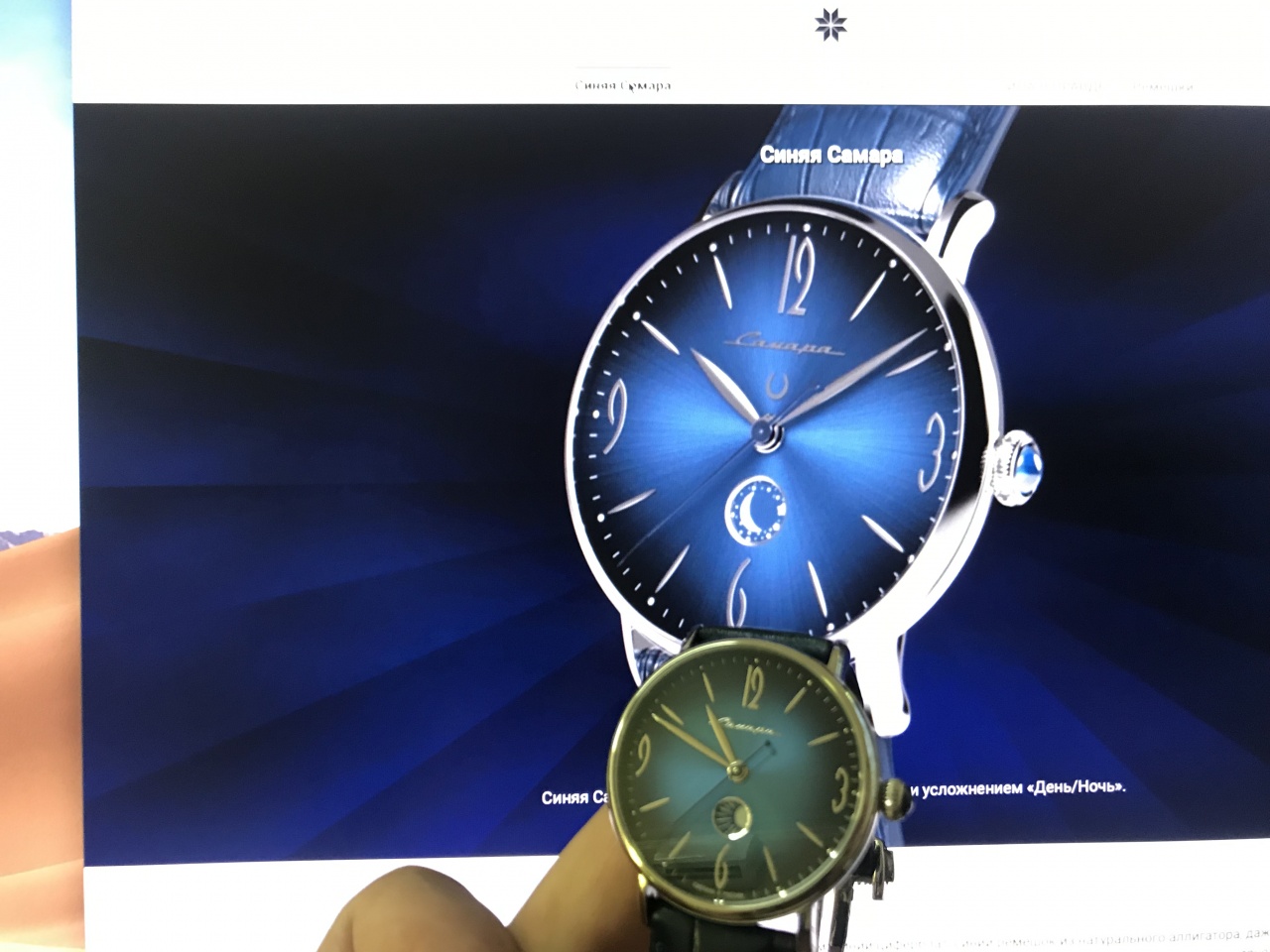

Как цвет, всё как хотели? На фото слишком свет влияет, не понятно

получилось то, что нужно. при спокойном свете он темный, как и был, при ярком - синий, в общем, отлично!
это отлично, что заменили диск на металлический, увеличилась амплитуда до паспортной, соответственно будет обеспечен заявленный запас хода.
вот теперь можно отдавать часы! сегодня и завтра я буду носить свои тестовые, чтобы проверить все ли хорошо,
и начинаю собирать ССсУС
на видео он слишком яркий, в действительности он спокойнее.

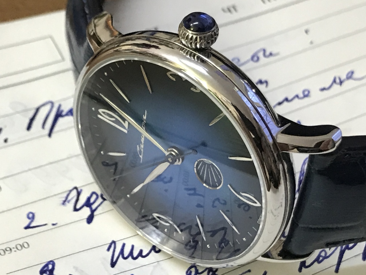

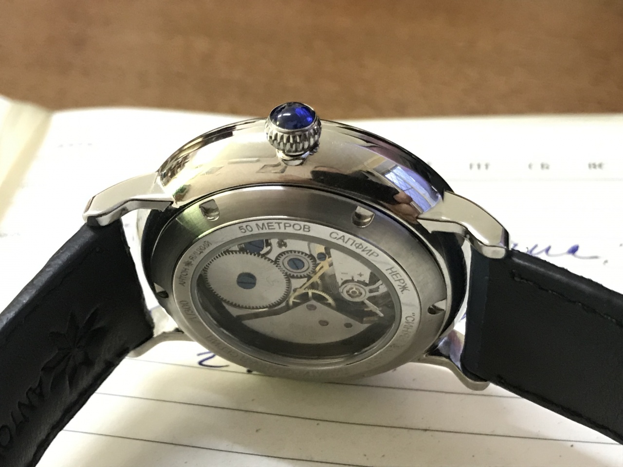

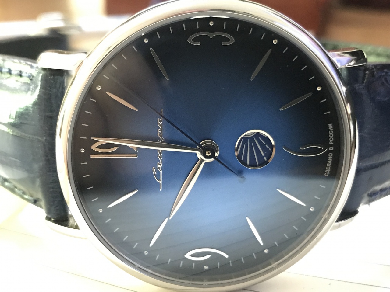

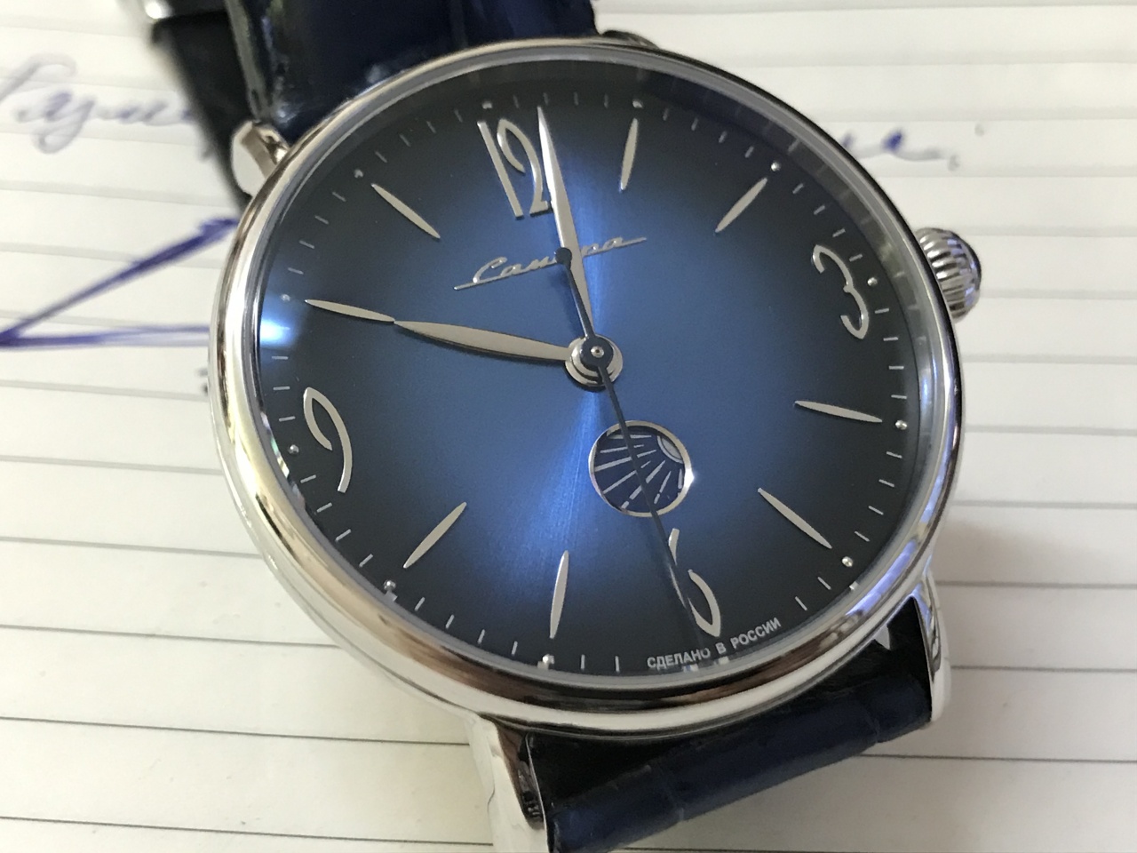

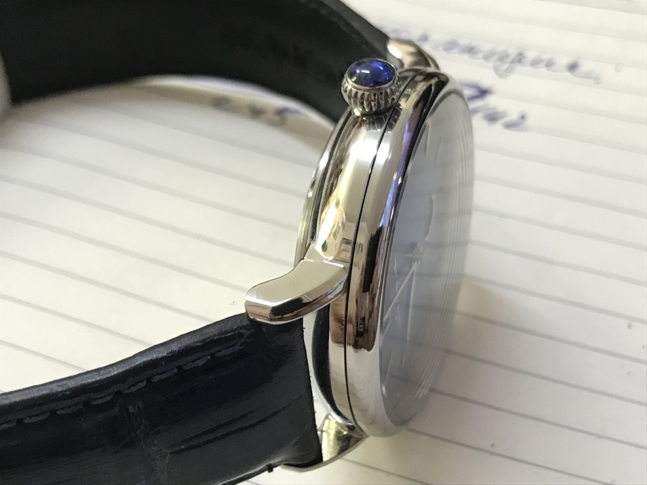

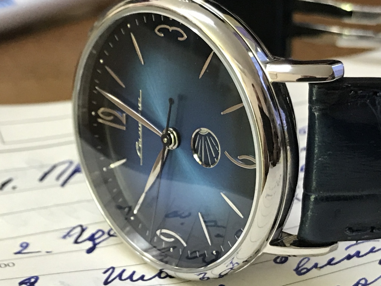

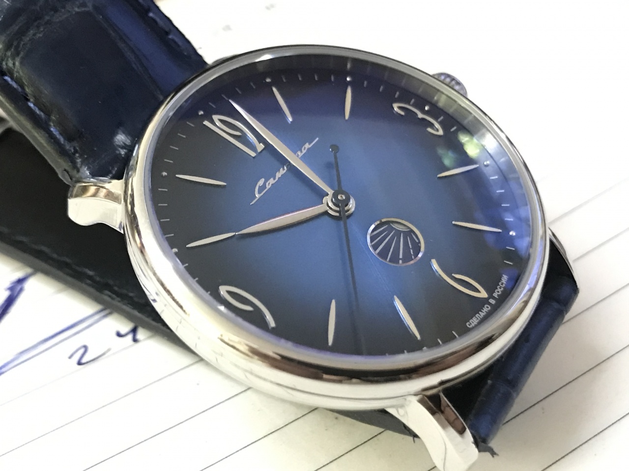

тест продолжается, все пока идет по "без шума и пыли, по уновь утвержденному плану"

А где сатинирование? )))))))))))))

это мой тестовый

А почему оси стрелок и отверстие настолько не совпадают? Надо бы переделать

все совпадает. на фото еще не закрепленный механизм, следовательно, не отцентрированный относительно циферблата.
у нас циферблат крепится не в механизм, а в монтажное кольцо. поэтому кстати, для любителей полазить самостоятельно - крутить винты крепления механизма нельзя! да и не зачем, вынимается вверх, после снятия безеля и откручивания винтов крепления монтажного кольца к корпусу.
