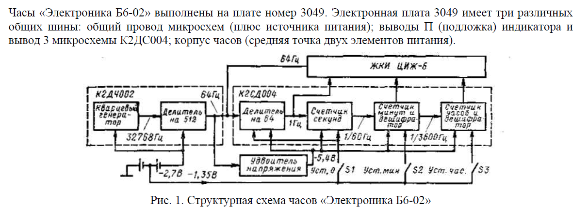

Извиняюсь, если уже упоминалось в теме. По поводу варианта Б6-02 без контакта от "плюса" отдельного, но с "ушками" вверх на контакте, соединяющем элементы питания. Наткнулся на такую вот схему
согласно ней у нас 1,35 вольта на кнопки идут со средней точки как раз! Маркировка микросхемы делителя-счетчика (К2ДС004) по идее у вариантов с доп контактом и с единым должна различаться.

Делитель частоты все же к2дч, а к2сд - в большей мере дешифратор. Он но старых версиях понимает оба варианта контакта, более новые уже глючат с подсоединением от средней точки.

А обозначения совпадают? Там буквенные индексы в конце еще есть.

До конца 77 года совпадают, потом обозначения перестали наносить на чипы. По разным данным было 3-4 релиза чипа дешифратора. Прежде всего его уменьшили в размерах. К 79 году сменился и корпус схемы
