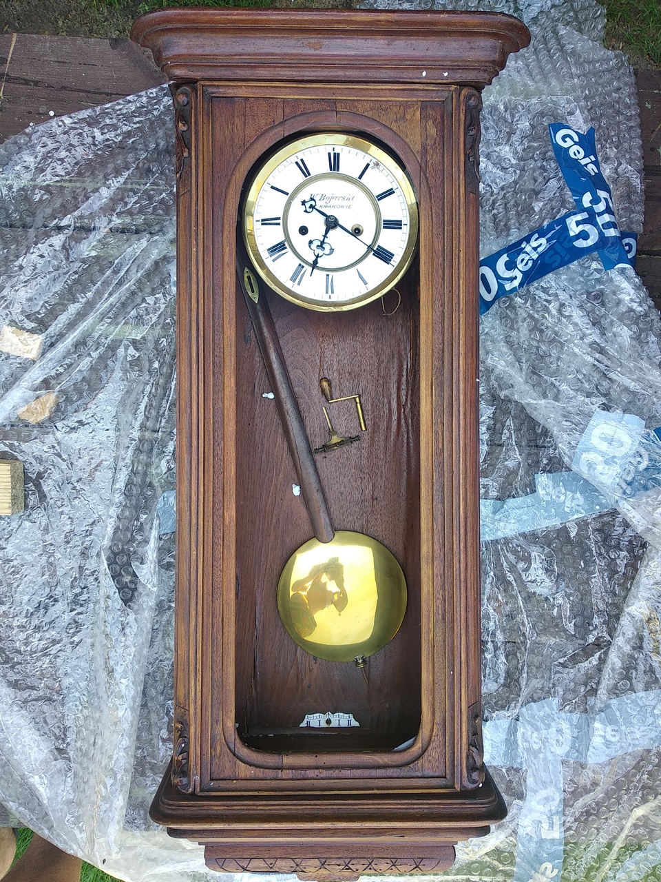

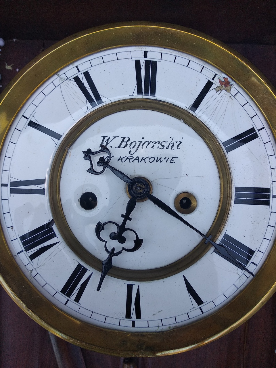

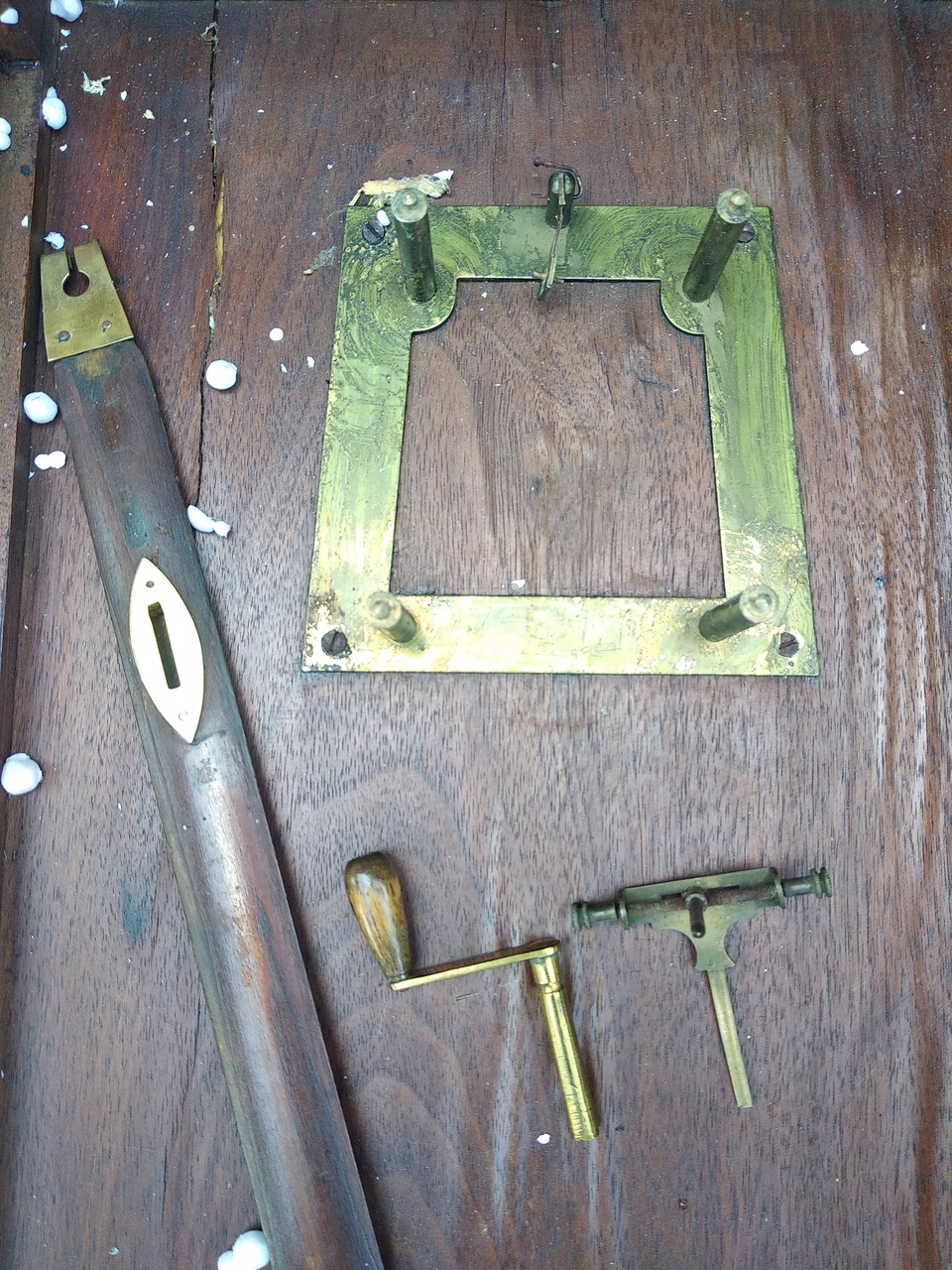

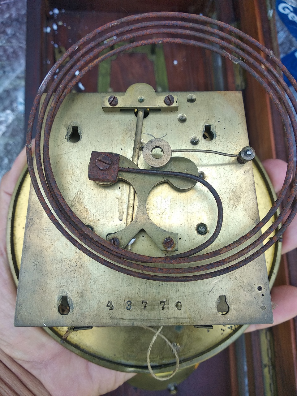

Приветствую. Приехали такие часы. Что то типа миниатюры. Цифер на 16. Благодарен за всю информацию о них. Какое навершие(мало фото со съемной короной в таком стиле). Вес гирь(отсутствуют). Оценка интересна. Вопрос не в теме,как восстановить отломанную "вилку".

Добрый день.
Спаять с применением накладки. (полоски тоненькой латуни)

Добрый день!
Могу назвать производителя - Franke.

Я так понял,что Johann Franke

Да, это он. И, на форуме должен быть каталог этой фирмы.

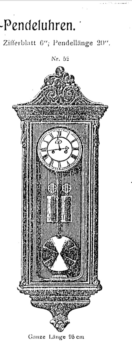

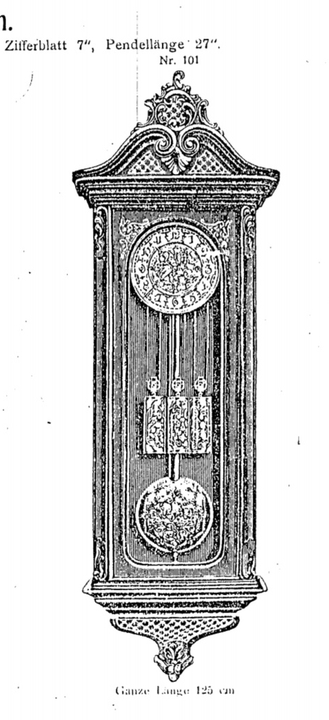

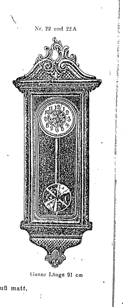

Здравствуйте Сергей. В каталоге Franke за 1909/10 есть модели в таком стиле и пружинных часов и жильных-гиревых . Думаю, ваша модель 52.

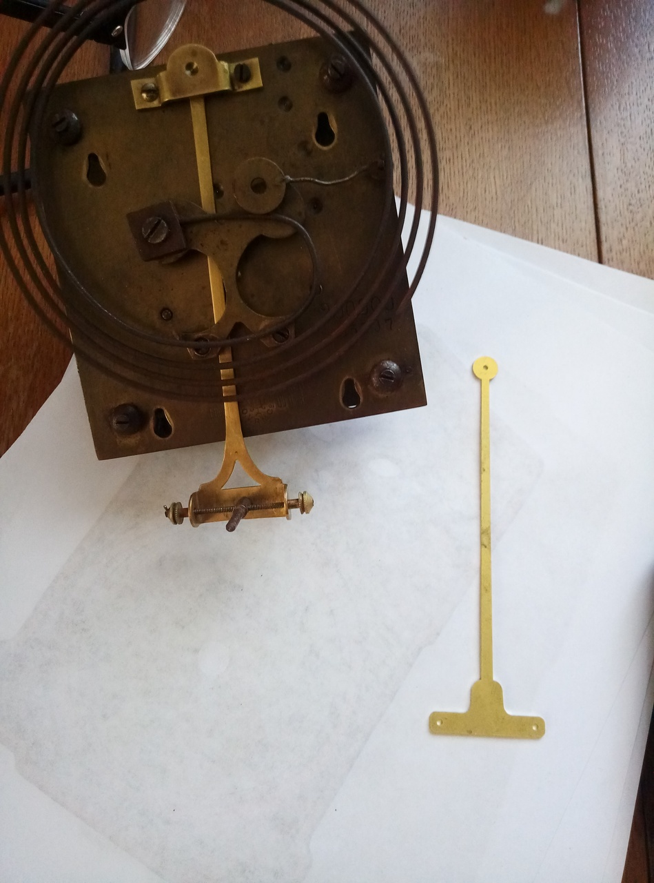

Сергей, по поводу поводка маятника. Можно, отремонтировать пайкой с накладкой пластинки (как уже советовали), можно подобрать трубочку (с антены радиоприемника предварительно разплющив ее по форме соединяемых деталей и закернить на них). Можно, вообще, поставить новый поводок, если есть заготовка под него.
Если интересно, то напиши в личку - заготовка есть.
