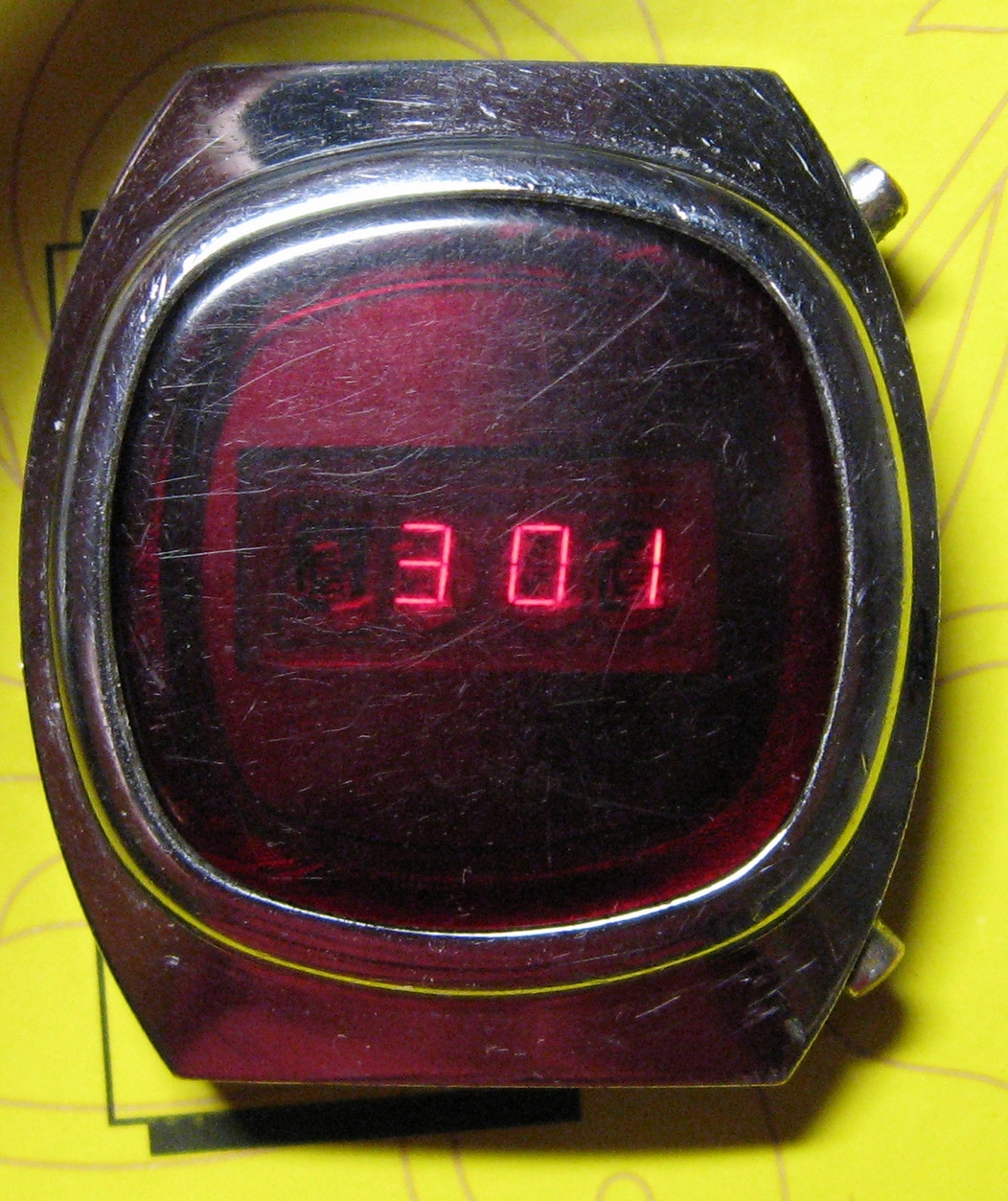

Пока не везет с Э-1. Уже три штуки, все на керамике. У первых(терминатор) - расколота плата. У вторых оборваны проводники индикатора. Известный дефект этих часов - произвольная отклейка стекла, прикрывающего индикаторы. Потом неквалифицированное вскрытие и обрыв проводников. Третьи сначала обрадовали меня: показалось, что с ними всё в порядке. Но радость была не долгой. Оказалось, что не горит первый разряд. Интересно, это лечится? На фото 13 часов.

Нет, это трещина или расслоение платы.
Грустно
