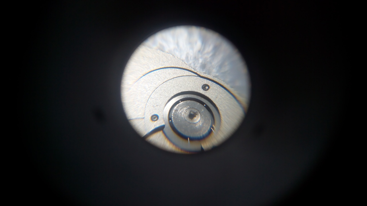

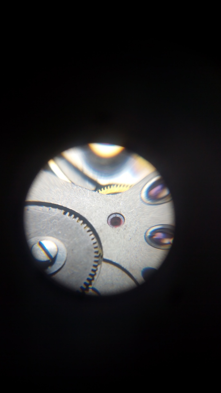

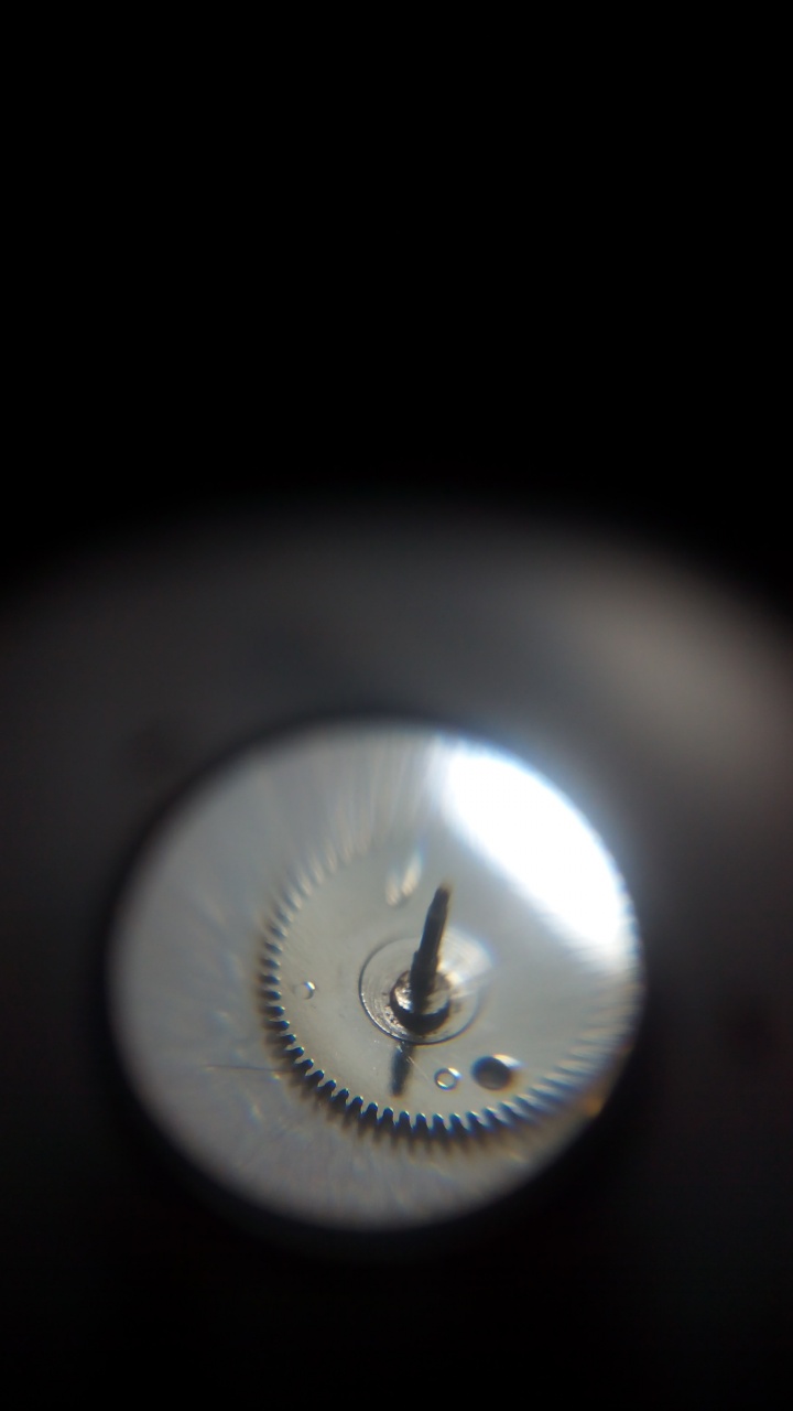

Здравствуйте,я продолжаю изучать свои ошибки и пытаюсь хочу найти причину,чтобы избавиться от них.
В этот раз ко мне попали уже Orient,репассаж сделан мной около 2ух лет назад. Малая амплитуда,только следствие причины видно было сразу,это ржавые пылинки на втулке усиков автоподзавода,которые в дальнейшем попали в камень секундного колеса и создало другие проблемы.
Втулка
http://forum.watch.ru/attachment.php...1&d=1494437604
Сек. камень,в реальности пыли в нем больше.
http://forum.watch.ru/attachment.php...9&d=1494437600
Так же по "случайности" у меня лежали часы Seiko,у которых после репассажа прошло 6 месяцев,у них плохо работал автоподзавод.
http://forum.watch.ru/attachment.php...0&d=1494437600
Меня учили смазывать эти узлы маслом 9010,правильно ли это ? Почему так происходит ? Может я даю слишком мало смазки ? Но всегда говорят лучше меньше,чем больше. Если кто нибудь осилит,подскажите еще у российского масла есть аналог Mobius D5 ? Спасибо.

Mobius 9010 не используется на участках с повышенным трением и давлением.
Это масло хорошо работает на местах ближе к спуску начиная с секундного колеса и в парах трения сталь-рубиновый камень.У вас металл об металл трётся от этого такой эффект, почему так происходит было написано выше.
Посмотрите тех.док там вообще-то смазка рекомендуется 278.PDF
Российского аналога D-5 нет, есть похожее по вязкости минеральное масло МЦ-Н 1250.

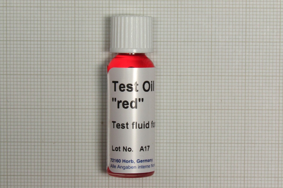

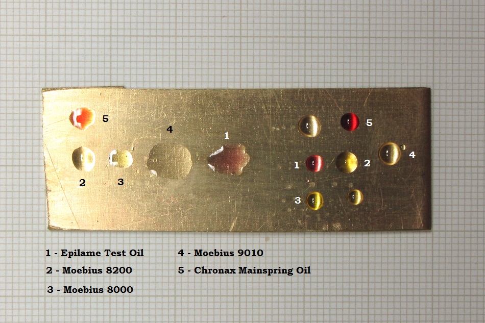

Добрый вечер!
На прошлой неделе я получил 100 мл флакон эпилама российского производства фирмы Микромеханика, Эфрен-2. Поэтому, я выполнил несколько простых, практических тестов используя специальное масло для тестирований эпилам, от фирме Dr. Tillwich, и несколько масел от фирме Moebius, и от других. Результат, по моему, очень удовлетворительный.
Разницы в действии российского эпилама в отношению буржуйских, вообще не вижу кроме стоимости, в пользу к Эфрен-2. Я также проведу аналогичные тесты в течение следующих нескольких дней с использованием российских масел, которые у меня есть.
С уважением, Душан
Правая сторона латунной пластины была обработана с эпиламом.

Добрый вечер!
Вот, только после нескольких часов, масло 9010 полностью растеклось, там где поверхность латунной пластины не была обработана с эпиламом. Легко можно сравнивать с предыдущим фото.
С уважением, Душан

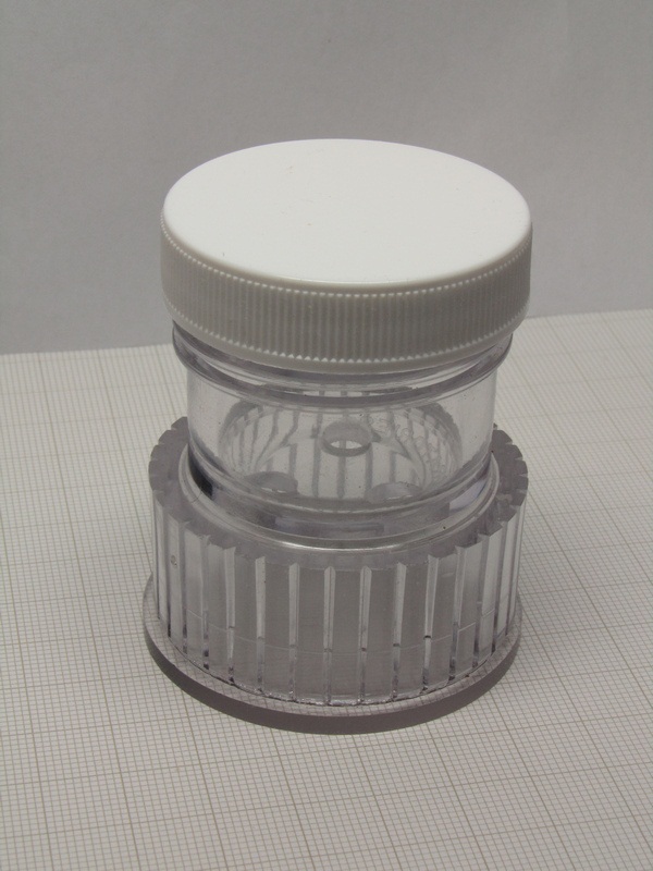

обработка часовых частей с эпиламом
Добрый день!
Для обработки часовых частей с эпиламом, советую приобрести Zenith Epi-Kote бутылку, она совершено недорогая по цене от $18 плюс доставка. Емкость бутылки 30 мл.
Сам я, использую одну из них, потому что не желал выбросить деньги покупая бутылки Bergeon по цене от £120 + £12 за доставку.
Для мелких деталей надо использовать корзину с мелкой сеткой, даже можно использовать индийскою по цене $5, как на фото ниже.
Обратите внимание что верхняя поверхность бутылки должна быть обработана пока не станет плоской и совершено гладкой, чтобы обеспечить грамотно закрывание, чтобы эпилам не мог испариться.
Эта поверхность изначально не была полностью плоской и гладкой, следы литья остались.
С уважением, Душан
