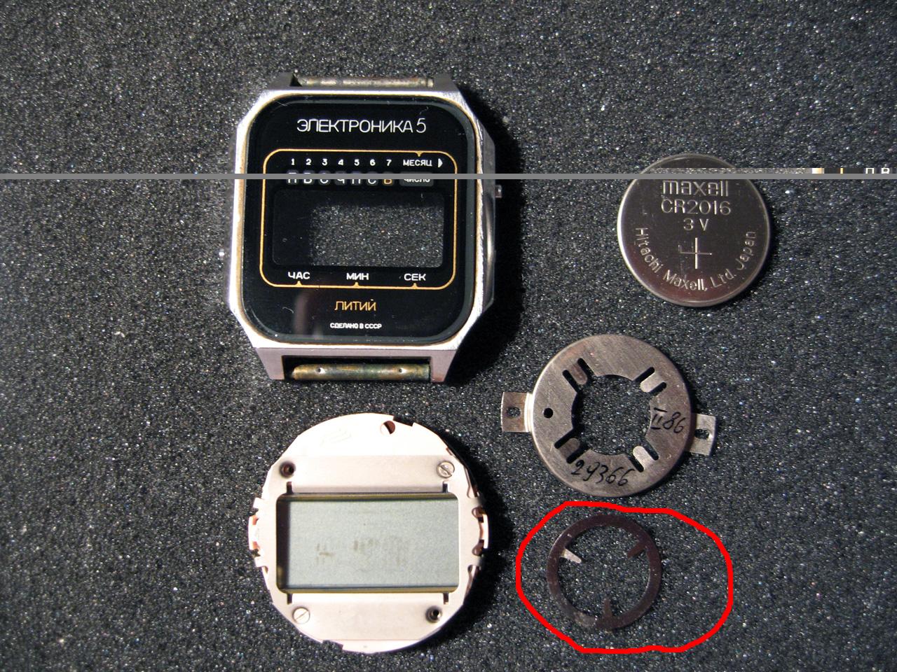

Здравствуйте Товарищи! Имеется электроника 5 "литий", но не хватает одной зап.части. Обвел на фото. Я даже не знаю исправны ли они так как без этой зап.части не включаются(может быть дело не в ней?). У кого-нибудь может есть ненужная такая з.ч.?

ОТ 206 литий должна подойти, но в принципе любой контакт (хоть полоску) паяете к плате, лишь бы изолятор был.

Это минусовой контакт элемента питания. Задача - обеспечить надежный контакт схемы и ЭП.

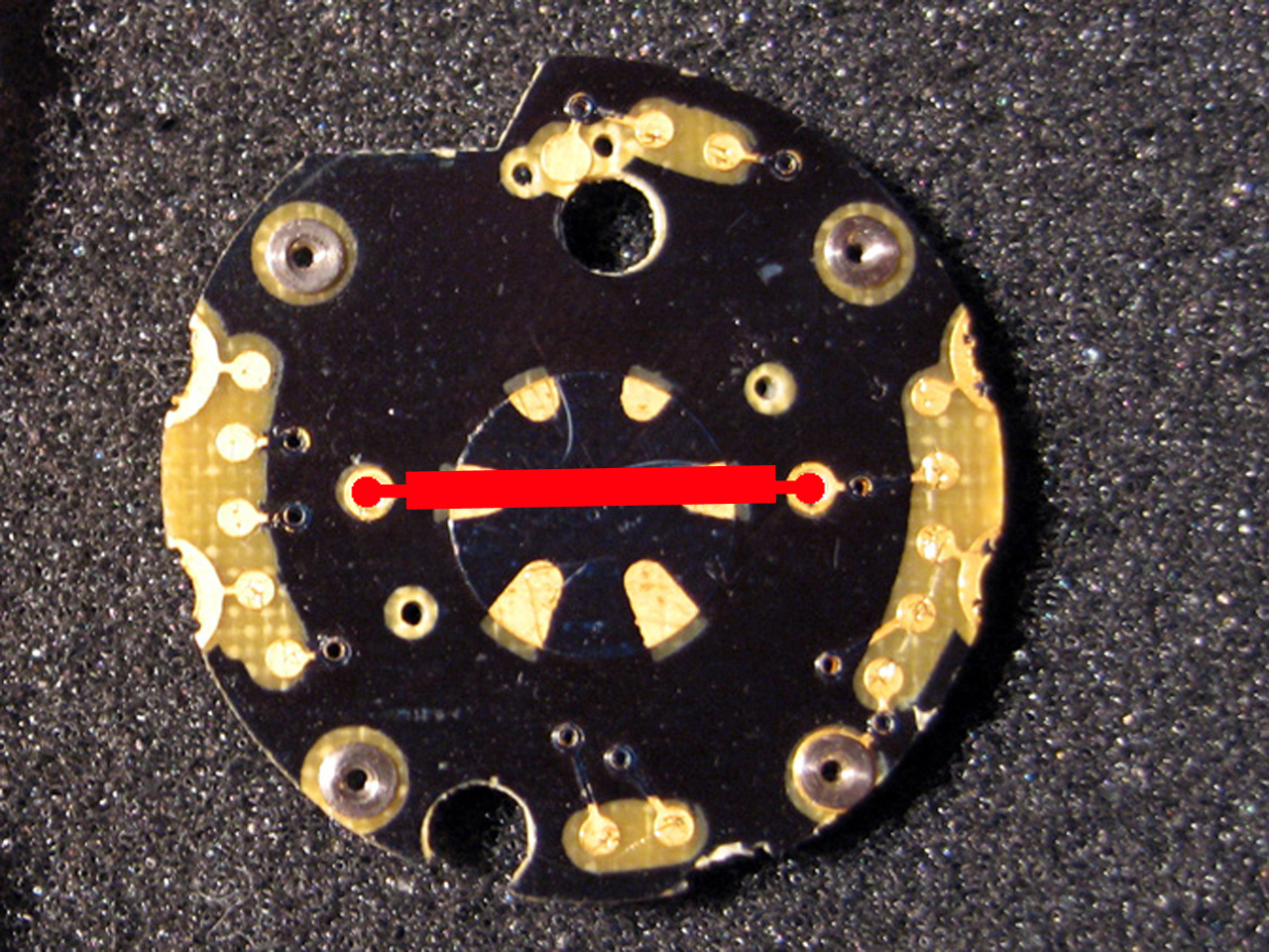

Вырежьте полоску жести шириной 1-1,5мм и впаяйте как на фото ниже.

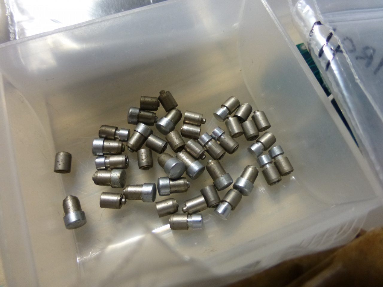

Правда пока ковырялся, потерял 2 кнопки верхних. Ни у кого нет?
Да, и металлическую рамку, которая кнопками нажимается ещё надо.
