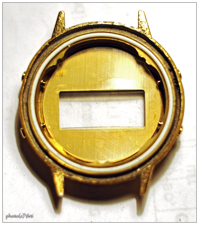

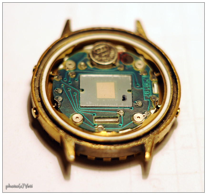

Такие часы - "Электроника-55М" у меня еще с 2000 года где-то. Многократно в них плавал в разных водоемах - никаких протечек никогда не было. Пару раз менял в них сам электронный модуль. Корпус у этих часов - латунь, покрытая нитридом титана. А вот безель, скорее всего из нержавейки, поскольку при стирании покрытия просвечивает чисто белый металл - и никаких следов коррозии, в отличие от корпуса.
Сейчас этот корпус лежит просто так (однажды смазал белую уплотнительную резинку под задней крышкой силиконовой смазкой - резинка от этого расширилась и перестала помещаться в свое ложе. Пришлось разрезать ее, удалить кусок и состыковать - понятно, что водонепроницаемость от этого пострадала). Да и модуль от моих ЧН-55 в этом корпусе плохо читается - у него дисплей темнее, к тому же экран в этом корпусе глубже сидит. Так что модуль от ЧН-55 предпочитаю созерцать в родном тонком корпусе.

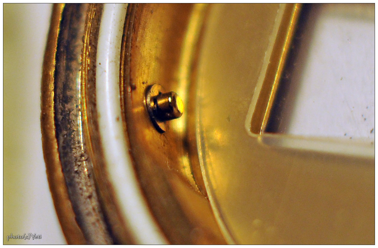

На латунь иногда кладут сначала хром, а потом уже нитрид титана. Так лучше держится. Адгезия лучше. (по-хорошему, так и надо делать ) Возможно белым светится он?
А вот тут на Вашем фото видно принципиальное отличие. Кнопки, со стопорами изнутри. Там же должна быть пружинка ещё внутри. При такой конструкции можно уже и помощней прокладку поставить - отсюда и плюсы в водонепроницаемости.
