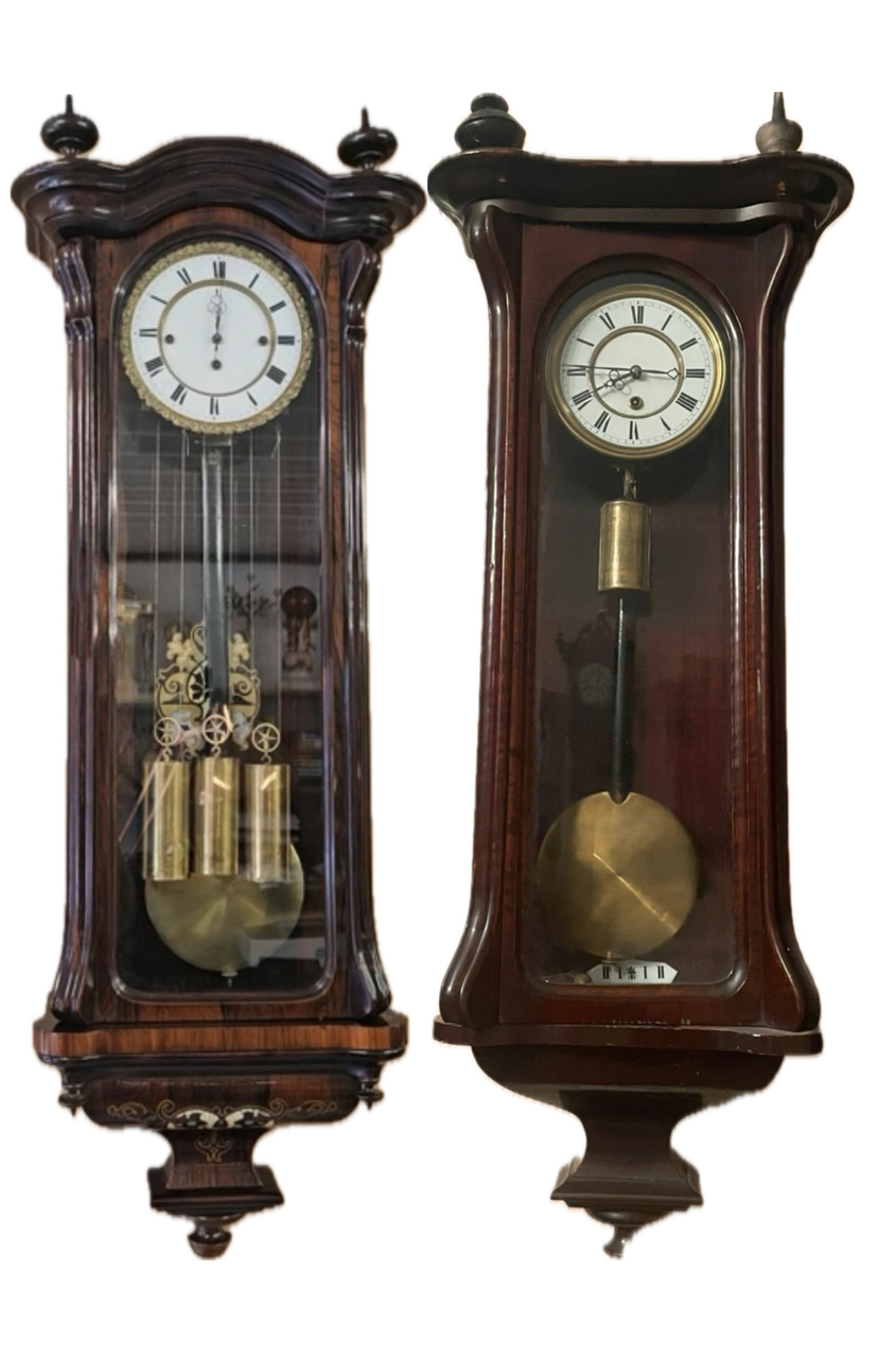

Большое спасибо. На Ваш суд Мне кажется корпуса сделаны одной компанией. И точенки крупные.

Сообщение от Vita0865 Посмотреть сообщение
Скорее в один временной отрезок))
Плохих австрийцев не знаю, они все старались делать максимально хорошо.
