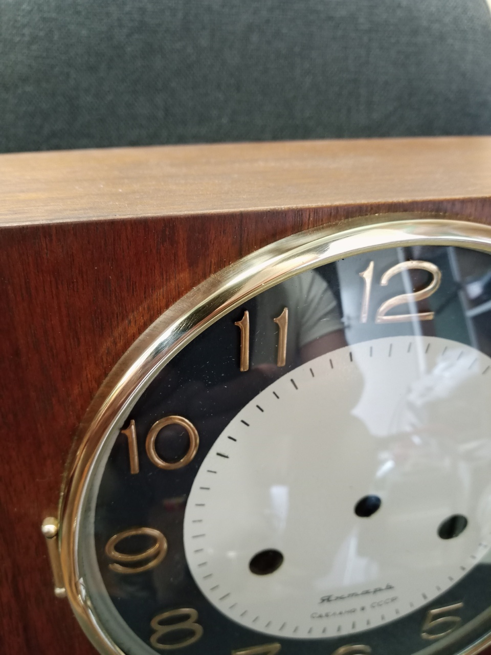

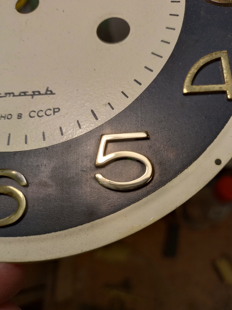

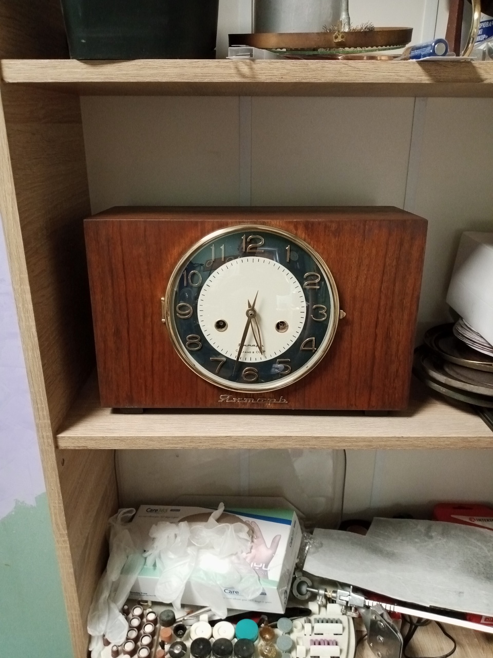

Когда-то давно, когда времени было побольше, зрение острее и поработать в мастерской было предпочтительней, чем валяться на диване, я проводил реставрацию\переделку (хз как назвать правильно) советского часпрома. Настольники и настенники были в приоритете для работы.
Брал Янтарь\Весну\Владимир, название не важно и обновлял)))
Снимал старое лкп, с трещинами, при помощи цикли или при помощи химии. До шпона. Если были утраты по шпону, восстанавливал. Затем шлифовка и покрытие бейцом. Морилка на водной основе. Потом опять легкая шлифовка. Так как при увлажнении, волокна древесины поднимаются... Потом немного подогреваю корпус феном и наношу мебельный воск. Через часик опять прохожусь феном по корпусу, что бы воск растекся по всем порам и тем самым защитил дерево от влияния времени. И на последок ручная полировка для придания благородного блеска.
Механизм естественно обслуживается, бой настраивается, при помощи знакомого музыканта))))) У меня медведь топтался по ушам, по этому приходилось обращаться к постороннему человеку.
Циферблат если не имел пороков подвергался чистке и полировке индексов. Латунный логотип снимался и также полировался. Стрелки и рама стекла также. Внутренняя часть этих элементов красилась в черный цвет. Просто, что б дольше сохранилась и так красивше)))))
( у меня есть часы с надписью сделано в ссср и без оной на цифере. а так они идентичные)
По итогу получался весьма достойный вариант часов.
Фото больше покажут)
Как по вашему мнению, это имеет право на жизнь или нет? Мне несколько человек заявляли , что изменение ЛКП влечет в себе потери в цене и аутентичности товара. А другие люди говорили на оборот, что часы выглядят как новые, при этом имеют все оригинальные детали и будут стоить дороже при продаже... Хотя это хобби и прибыли не приносит.... Так, что бы покрыть расходы на расходники и т.п..
С уважением )

Откровенно говоря, в плане сборки и отделки ОЧЗ обычно делались без огонька. Поэтому такую реновацию фасада можно только поприветствовать. И потери аутэнтичности я тут не высматриваю.

Вторая жизнь часам - это замечательно! Выглядит очень круто. Имеет право на жизнь, как по мне. В плате сборки ОЧЗ да, делали на потоке - сам видел натек от кронштейна, поставленного на сырой лак.

Думаю, по состоянию конкретного экземпляра надо смотреть, обновлять его или не трогать. Аутентичность аутентичностью, но, по мне, ей грош цена, если вещь выглядит как с помойки. А если, к примеру, поверх родного лака намазюкан другой, да ещё неаккуратно - тут, точно, терять нечего.

Пару десятков очз прошло , на всех старый лак снимался , далее по желанию заказчика либо масло воск либо щелак. Только один раз сохранил родной, но он был просто в идеале, а часы были 58г. Но в любом случае ни один нитролак не сравниться с щелаком.
