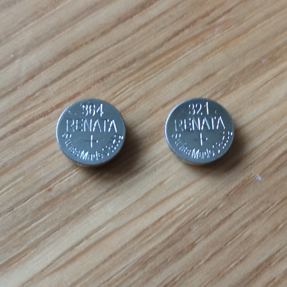

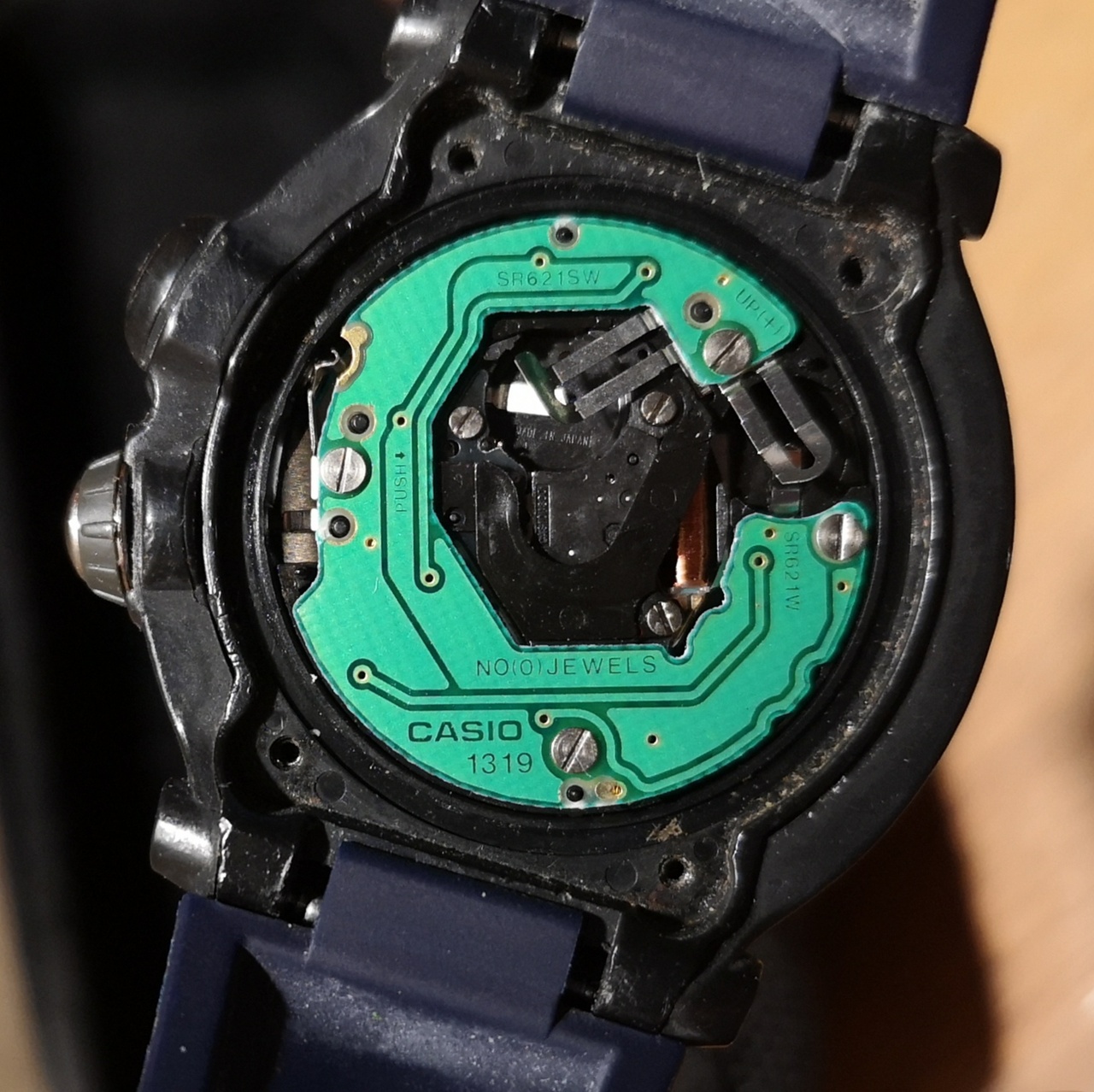

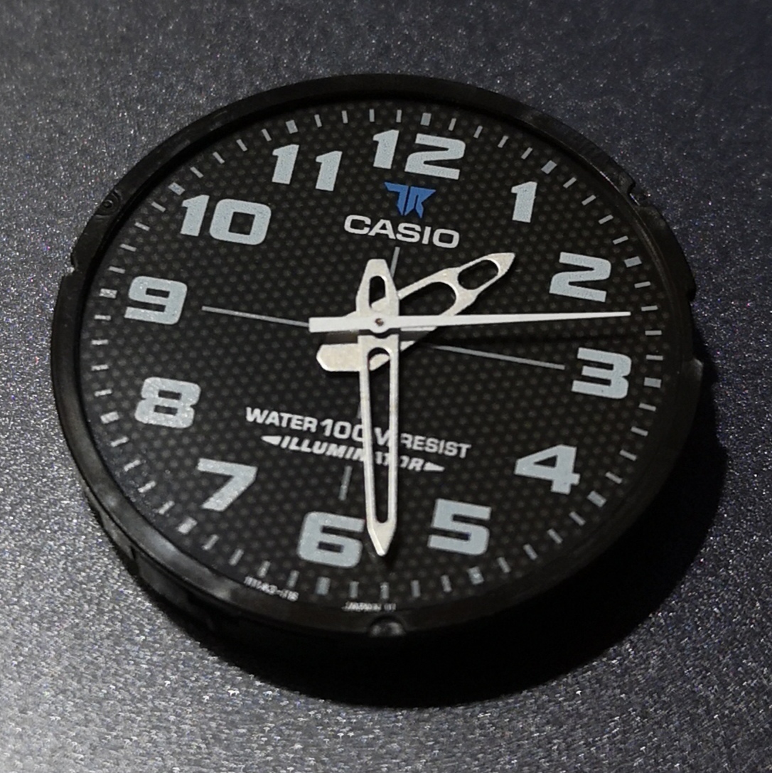

Доброго времени суток!
Реанимирую древние TRT-300-1BV (модуль 1319).
Уже давно стоят. Одна из батареек "неродного" размера (стояли Renata 364 (SR621SW) и 321 (SR616SW).
На самом модуле у одного гнезда написано SR621SW, у другого - SR621W.
В связи с этим вопрос, чем принципиально отличаются SR621SW и SR621W, и насколько строго нужно придерживаться этой рекомендации?
В интернете нашел такую информацию:
Существуют модификации элементов питания SR621SW с маркировкой SR621W. Это обозначение означает, что они имеют меньшую мощность, что связано с применением более дешевого электролита.
И второй вопрос, нужно ли после установки батареек что-то замыкать, чтобы они пошли, как на более сложных модулях?
Обычно если нужно замыкать контакты при замене батарейки, то изнутри на крышке часов (или на плате) об этом есть уведомление.
По моему опыту, даже если замыкать нужно, то необязательно - в большинстве случаев часы и так начнут работать нормально.
