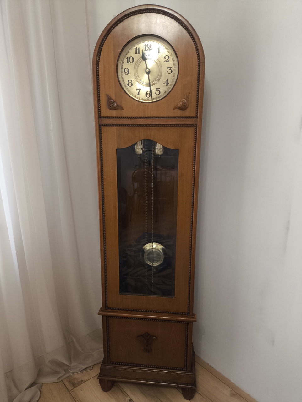

Эти 5 пользователей сказали Спасибо! moremann за это сообщение:
Akusher (24.12.2024), harris1969 (24.12.2024), Oled (24.12.2024), TatynaS (24.12.2024), Vasiliy K (24.12.2024)
