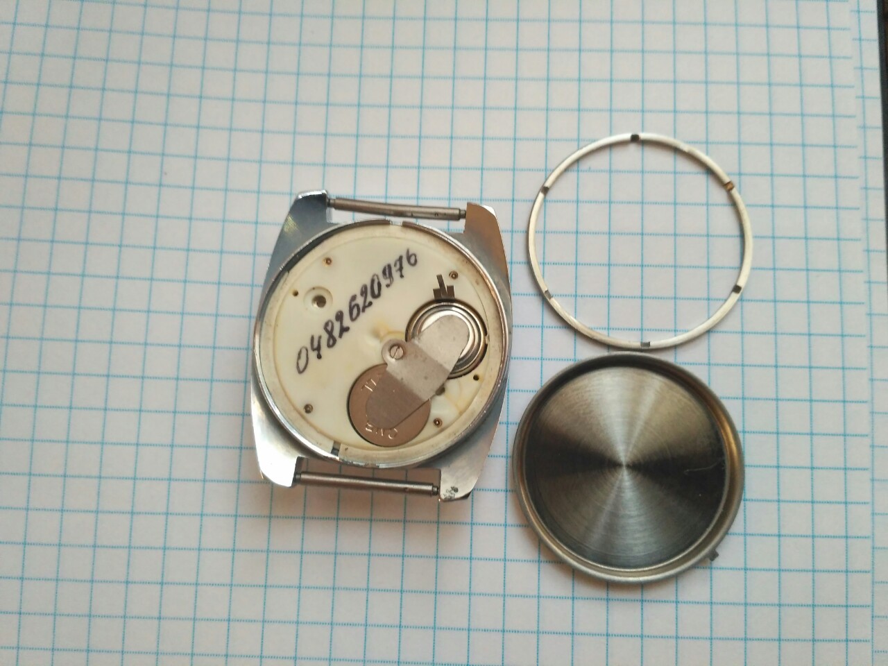

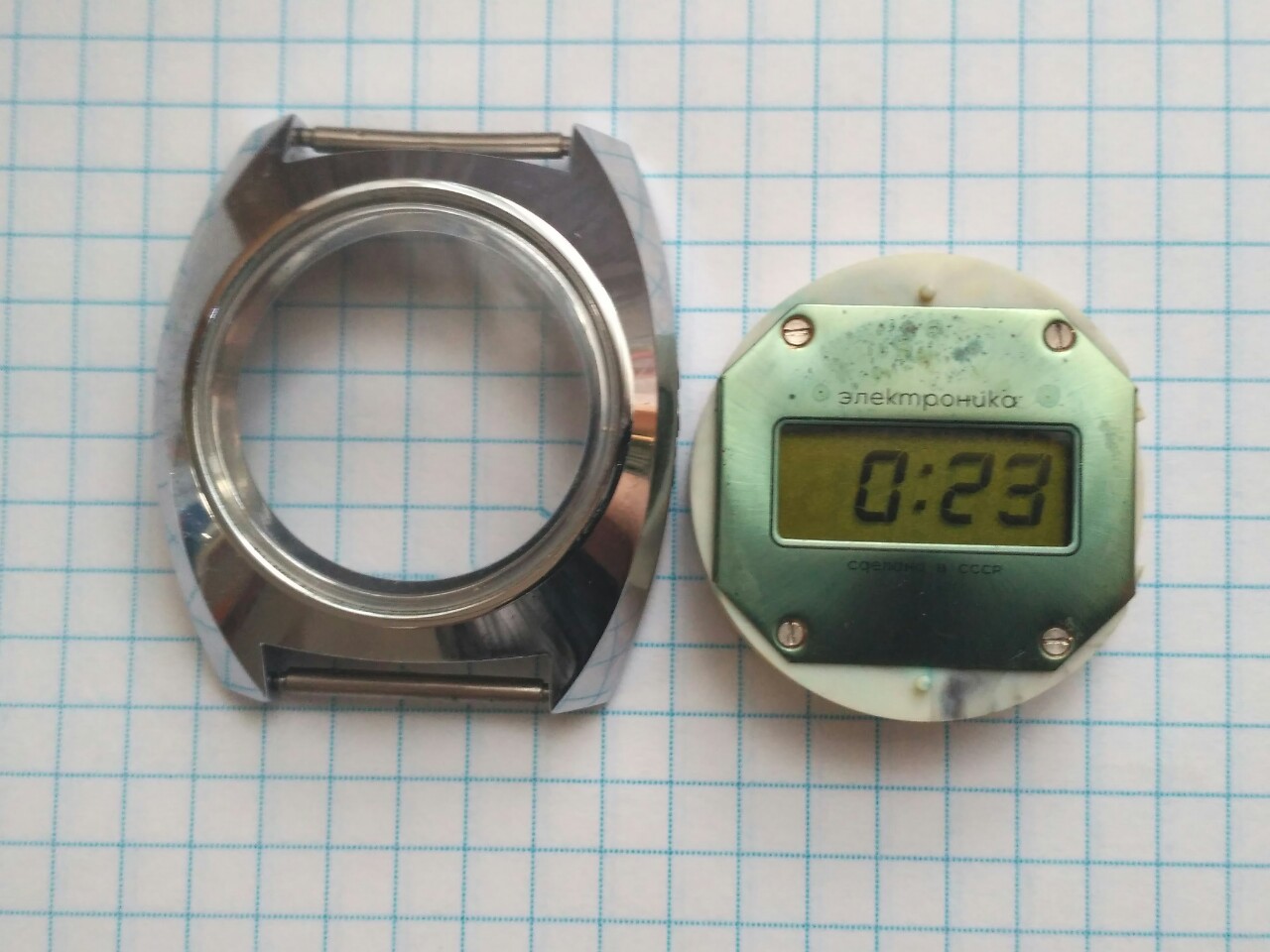

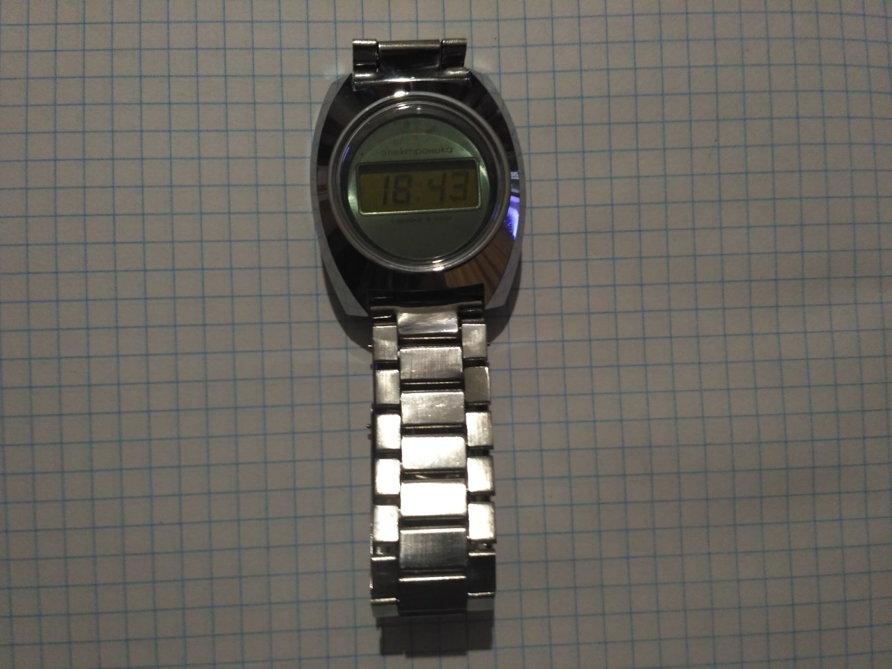

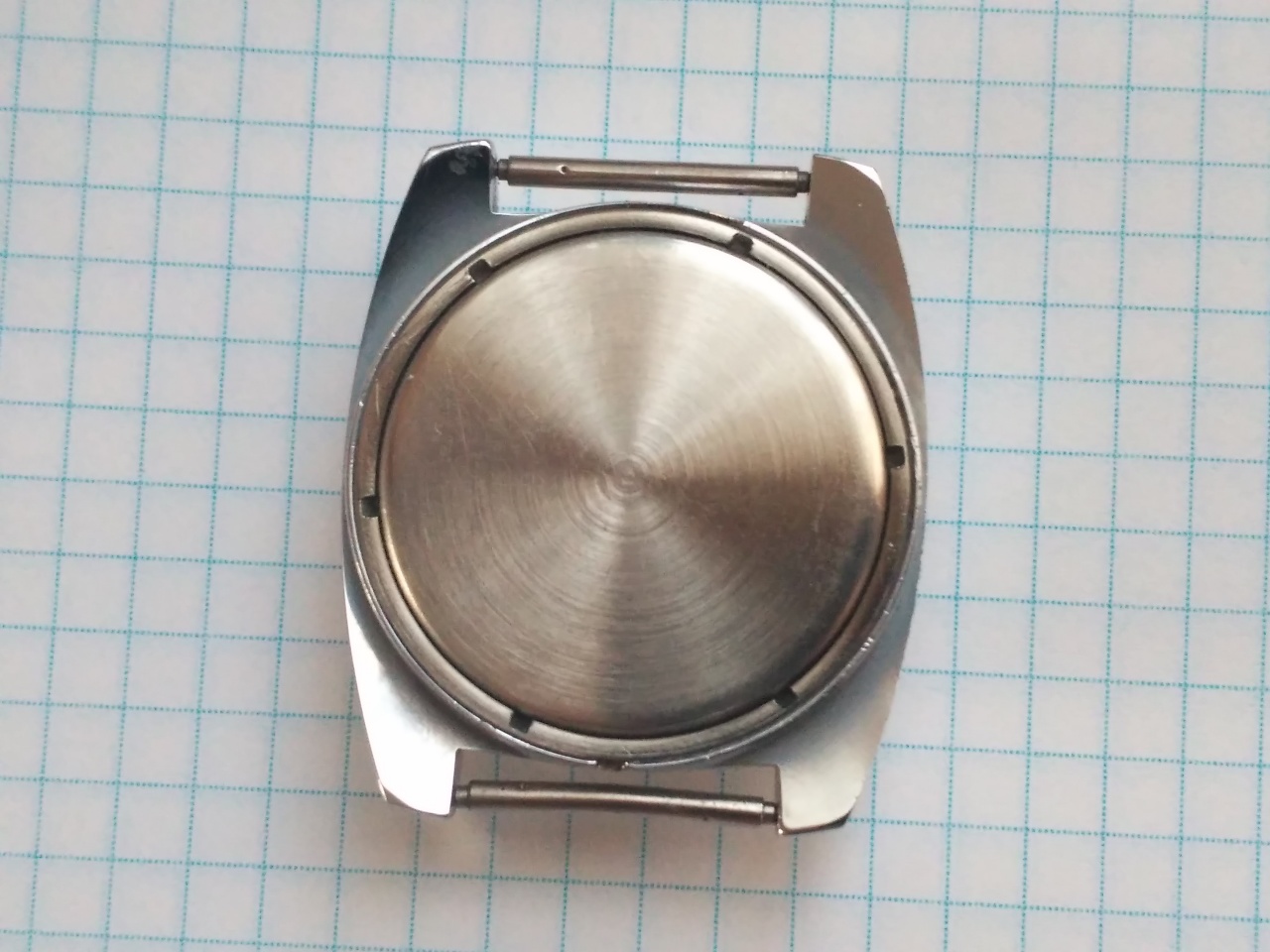

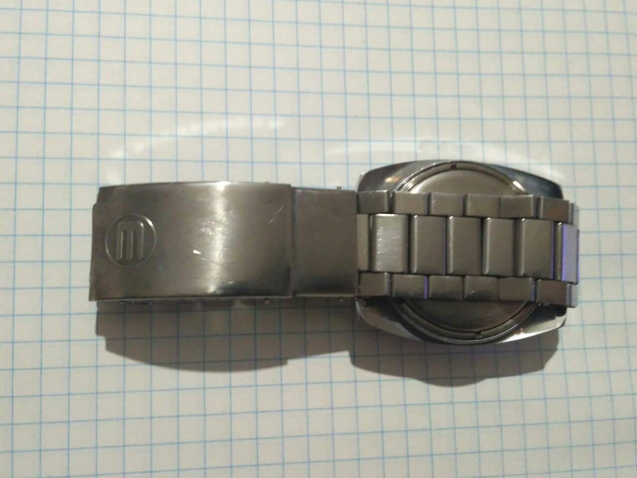

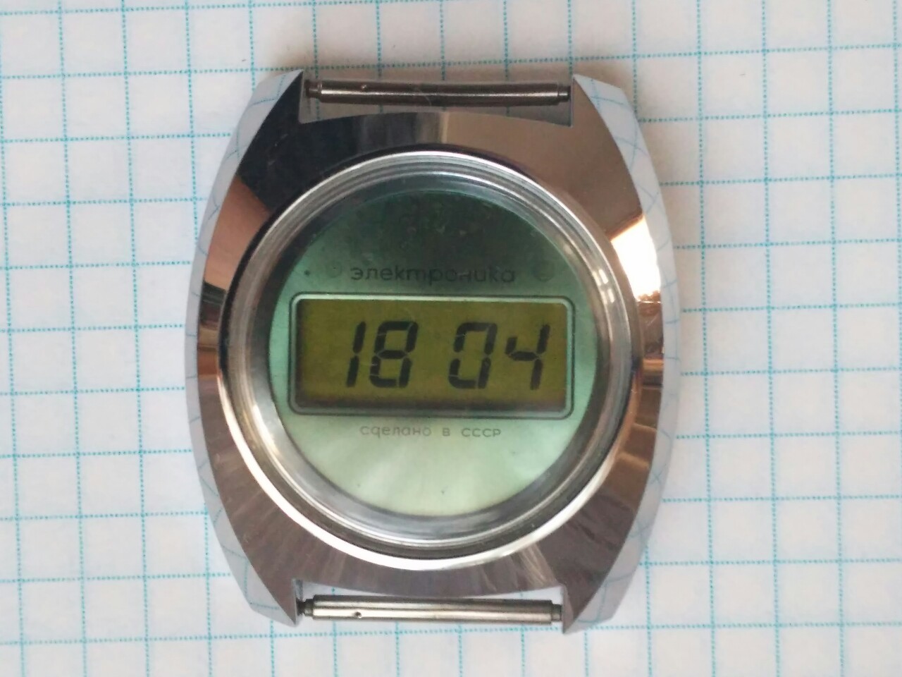

Здравствуйте,купил вот такую,с родным браслетом, батарейки стояли 83- го года.С ув.

Только контакт на крышку неправильно стоит. Это довольно редкая разновидность - ставится крючком в отверстие рядом с батарейным отсеком.
