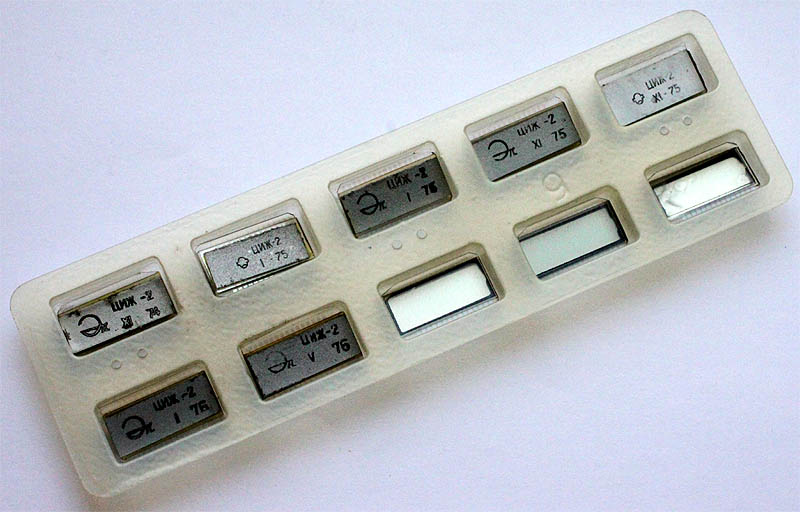

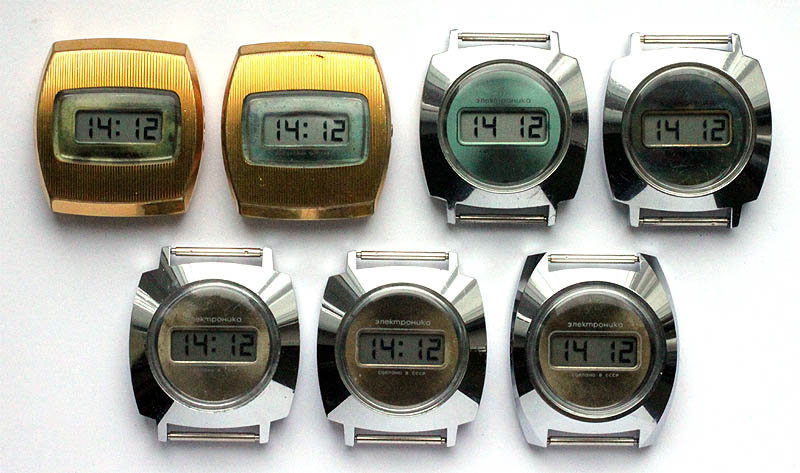

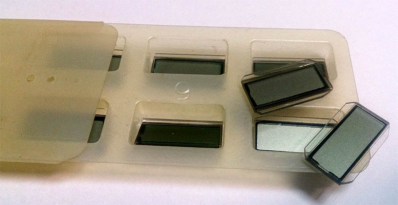

Иногда выдается свободный часик, когда хочется позаниматься любимым делом. Наконец дошли руки полечить больных. Схемы уже давно запущены, теперь дошло время заменить дисплеи. Прогары, разгерметизация сильно портили общее впечатление. Теперь дисплеи заменены, внешний вид немного улучшился. Дело за малым - починить маски. Но это в следующий раз
