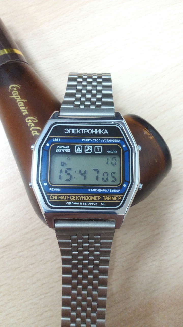

Еще свеженького в копилку.
Выпуск сентябрь 2019. Покупалось с их сайта вместе с браслетом.
Особых косяков по маске и корпусу не выявлено.
А вот точность хода поражает: за две недели уход в доли секунды , при заводской коррекции 0.0!
Цифры на экране действительно хорошо просматривается даже под минимальным улом снизу (т.е с той стороны, откуда обычно можно посмотреть когда часы на руке). И не видны под углом если смотреть сверху.
