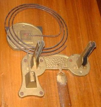

5. Что такое составной гонг и как он выглядит? Если возможно - ткните на фото гонга именно для этих часов.

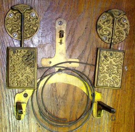

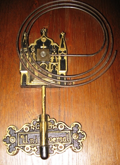

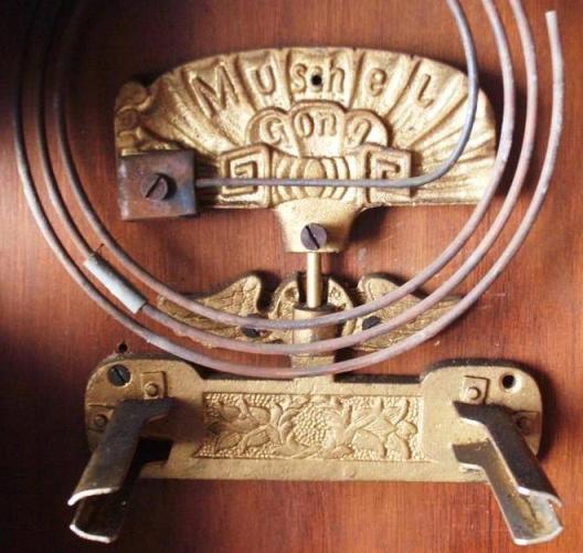

Составные гонги выглядят примерно так:
С уважением.
С.Д.

Составной гонг состоит из крепления, которое крепиться на корпус, резонатора и спирали самого гонга. Циферблат напечатан на крашенной в белый цвет металлической пластине просто можно не заморачиваться и напечатать его на бумаге и наклеить на металл, после чего покрыть лаком.

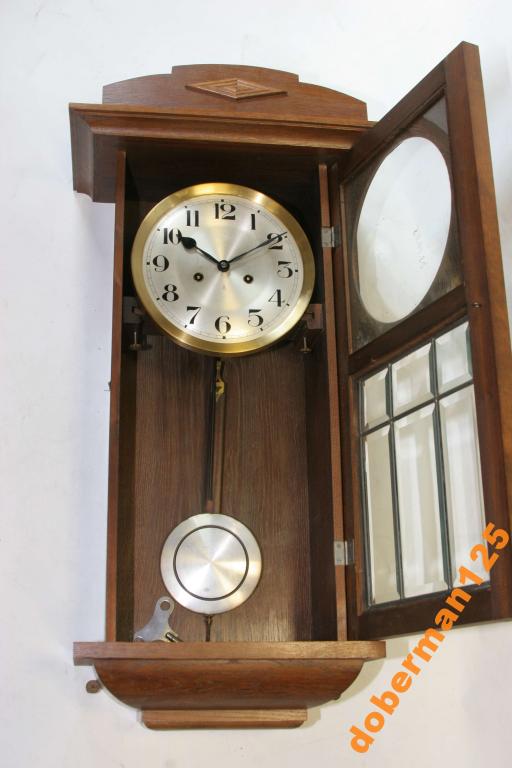

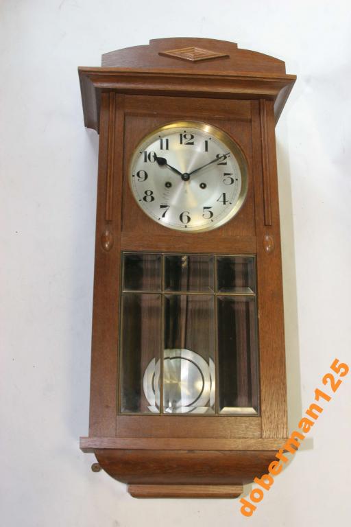

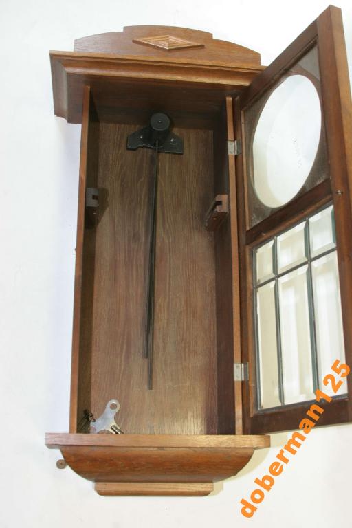

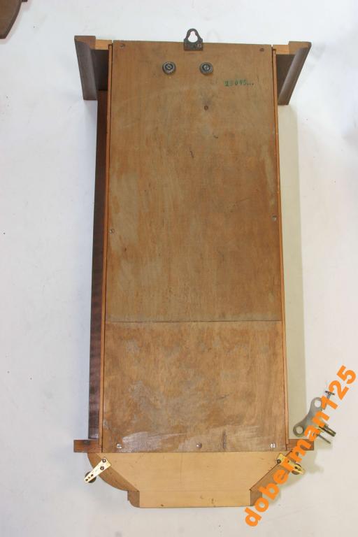

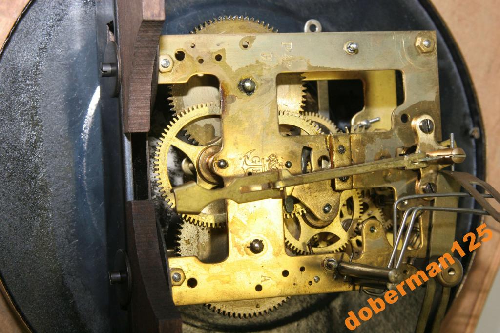

Добрый день, знатоки! Давно в голове витает мысль о покупки настенных часов (в моём детстве, у бабушки были). На ваш взгляд стоит покупать или нет? Может кто ещё что посоветует, спасибо за помощь!

Покупайте. Хорошие часы, обслуженые.

Если хотите купить часы, чтобы напоминали о детстве и бабушке, то покупайте смело. Если будете копать глубже - подождите и почитайте форумы, вывод придет сам собой.

А выработка у механизма, особенно хода, никого не пугает?

Это по наличию грязи вокруг вала барабана сделан вывод? Не факт. Но даже если и так, то мастера еще существуют, которые убирают данный дефект без особых проблем.
