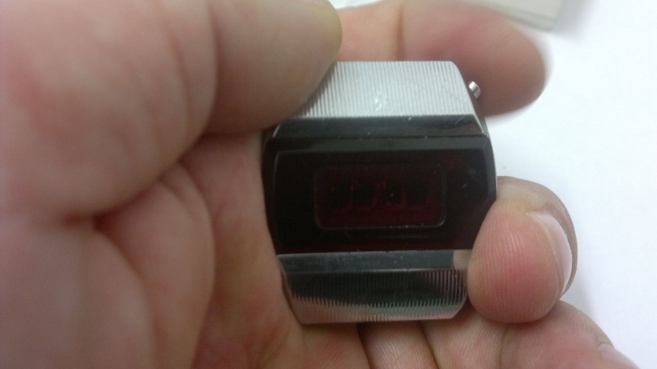

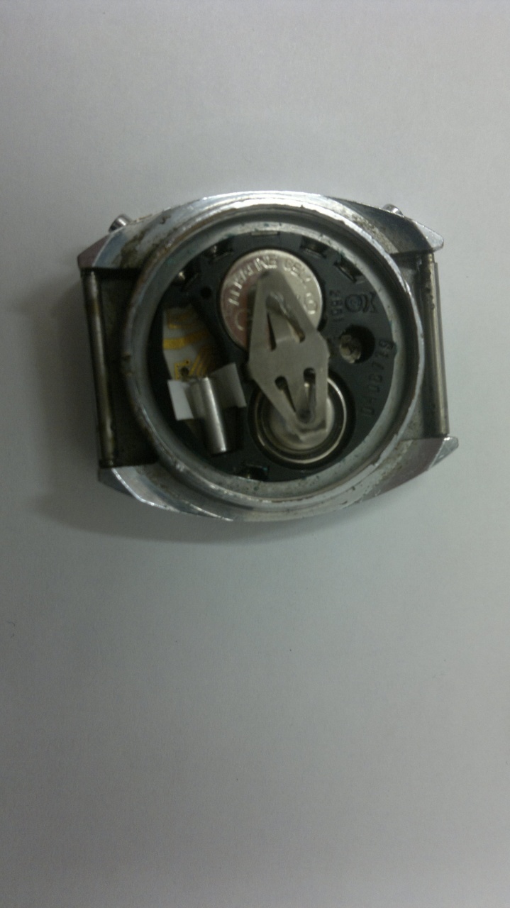

Вроде завелись как дизель в мороз понемногу екран оживает но бывает снова умирает. Огромная благодарю
Диплей мерцает может от старости? Когда часы получил там елементы были окислинные
а если я другой плюс на корпус дам с дугой батареики результат тот же?
Кварц менять.
Другой плюс - это средняя точка (1.5 В) На второй версии в большинстве случаев получается, на первой - нет.

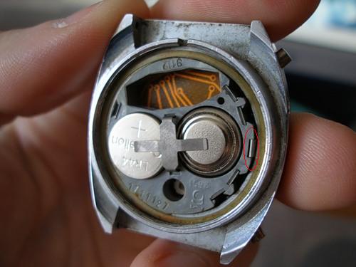

Подскажите по первой электронике, для чего этот контакт на фото выделено

Сообщение от ivanovzaz Посмотреть сообщение
Контакт с корпусом - будут кнопки работать

Кварц менять.
это приговор часикам? если так , жаль в коллекции будут как

Менять кварц? Нет, не приговор. Выпаять и поставить новый. Хотя дело может быть и не в кварце. Точность нормальная?

[quote=siealex;2315448]Менять кварц? Нет, не приговор. Выпаять и поставить новый. Хотя дело может быть и не в кварце. Точность нормальная?[
я со всем уважением . что есть точьность? если есть возвожность их оживить0 подскажите как. С уважением

Сообщение от mifutka Посмотреть сообщение
подскажите как
Заменить кварцевый резонатор (в просторечии "кварц"). Это самая большая паябельная деталь на плате Ваших часов.

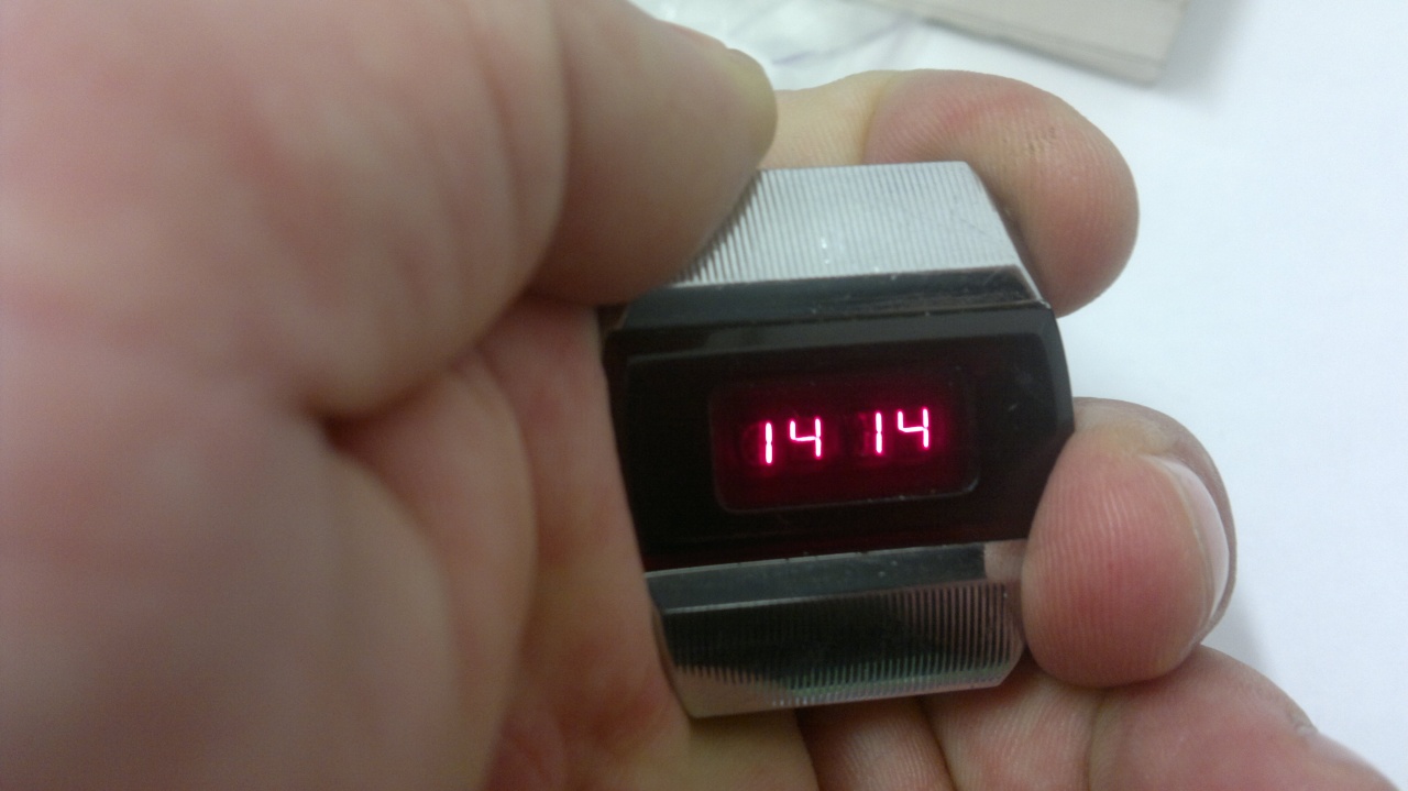

Вот взял как не рабочие, думал для эксперимента с самопальным модулем, а поменял кварц и радуюсь

Повезло. Чем перепаивали кварц?
